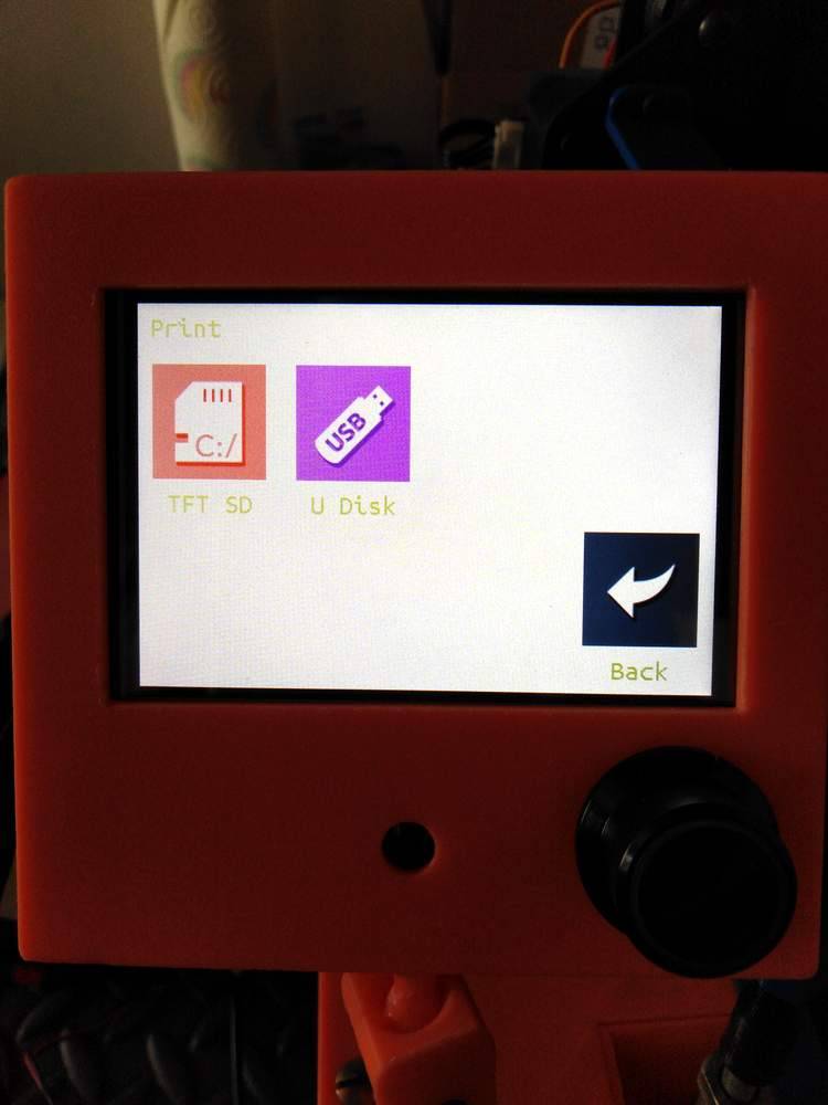

PLFmoto Posté(e) Juillet 22, 2020 Posté(e) Juillet 22, 2020 Salut, Bon, j'ai encore une incompréhension... Comment on accède au lecteur carte midroSD de la CM ? Voilà ma config FW : Set this option to one of the following (or the board's defaults apply): * * LCD - Use the SD drive in the external LCD controller. * ONBOARD - Use the SD drive on the control board. (No SD_DETECT_PIN. M21 to init.) * CUSTOM_CABLE - Use a custom cable to access the SD (as defined in a pins file). * * :[ 'LCD', 'ONBOARD', 'CUSTOM_CABLE' ] */ #define SDCARD_CONNECTION ONBOARD #endif // SDSUPPORT Mais voilà les seule options qui me sont proposées à l'écran :
fran6p Posté(e) Juillet 22, 2020 Posté(e) Juillet 22, 2020 Il y a 1 heure, PLFmoto a dit : Comment on accède au lecteur carte midroSD de la CM ? Je ne sais pas pour cette carte (SKR14) mais sur la plupart des cartes BTT, l'emplacement microSD n'est utilisé que pour le flash de la carte (sur ma SKR pro et GTR, la carte livrée est de très petite capacité : 128 Mo).
PLFmoto Posté(e) Juillet 22, 2020 Posté(e) Juillet 22, 2020 Ah, merde... Pourtant dans le tuto https://www.makenprint.uk/3d-printing/3d-printing-guides/skr-v1-4-configuration-adv-marlin-2-setup-part-3/#sdcardconnection Ils disent qu'on peut s'en servir... Encore un bug surement... Je vais poser la question à BTT (on verra bien si ils répondent... Merci en tout cas J'ai aussi un soucis avec le FW de l'Ender3, j'ai posé une question dans le post dédié

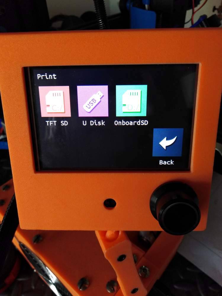

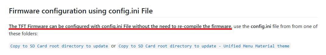

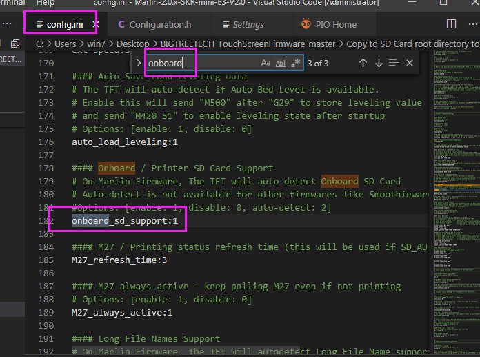

PLFmoto Posté(e) Juillet 23, 2020 Posté(e) Juillet 23, 2020 (modifié) Alors, la réponse de BTT concernant l'affichage du lecteur carte sur l'écran TFT35 : "Salut l'ami. Si vous avez besoin d'afficher l'icône ONBOARD sur l'écran. Vous devez modifier la configuration config.ini. S'il est affiché, changez-le en 1. Puis mettez à nouveau à jour le fichier config.ini sur l'affichage. L'écran peut l'afficher normalement." Je suis en train de la faire... C'est bon, ça fonctionne Modifié (le) Juillet 23, 2020 par PLFmoto
Kachidoki Posté(e) Juillet 23, 2020 Posté(e) Juillet 23, 2020 il y a une heure, PLFmoto a dit : Et normalement, ça fonctionne Et ça a fonctionné ? En effet ça semble logique d'informer l'écran que la liste des fichiers se trouve sur l'autre carte...

PLFmoto Posté(e) Juillet 23, 2020 Posté(e) Juillet 23, 2020 (modifié) @fran6p Trop tard, mais de toute façon, ça ne fonctionnais pas, donc, tu as (encore) donné la bonne solution... Beaucoup plus simple en plus Je préciserais juste qu'il faut bien prendre le config.ini qui corresponds bien à son type d'écran et d'environnement (blanc ou couleur)... (d'ailleurs, j'ai pas trop compris pourquoi je me retrouve avec le font en noir, mais je préfère ainsi ) Bref, demain, je passe aux configurations et calibrations sur la machine, et pour moi, c'est tout bon pour cette machine Par contre, sur l'Ender3, je ne suis pas sorti des ronces... la machine et VSC ne veulent rien savoir @fremel@wanadoo.fr, branches ton palpeur sur le Z EndStop Pin, ça fonctionne nickel . J'ai passé presque une semaine a essayer de le faire fonctionner sur le Probes pour rien (j'ai du passer une dizaine de version de FW différentes !!!), branchement sur le Z EndStop (avec notification dans le FW) et ça a fonctionné du premier coup Modifié (le) Juillet 23, 2020 par PLFmoto
