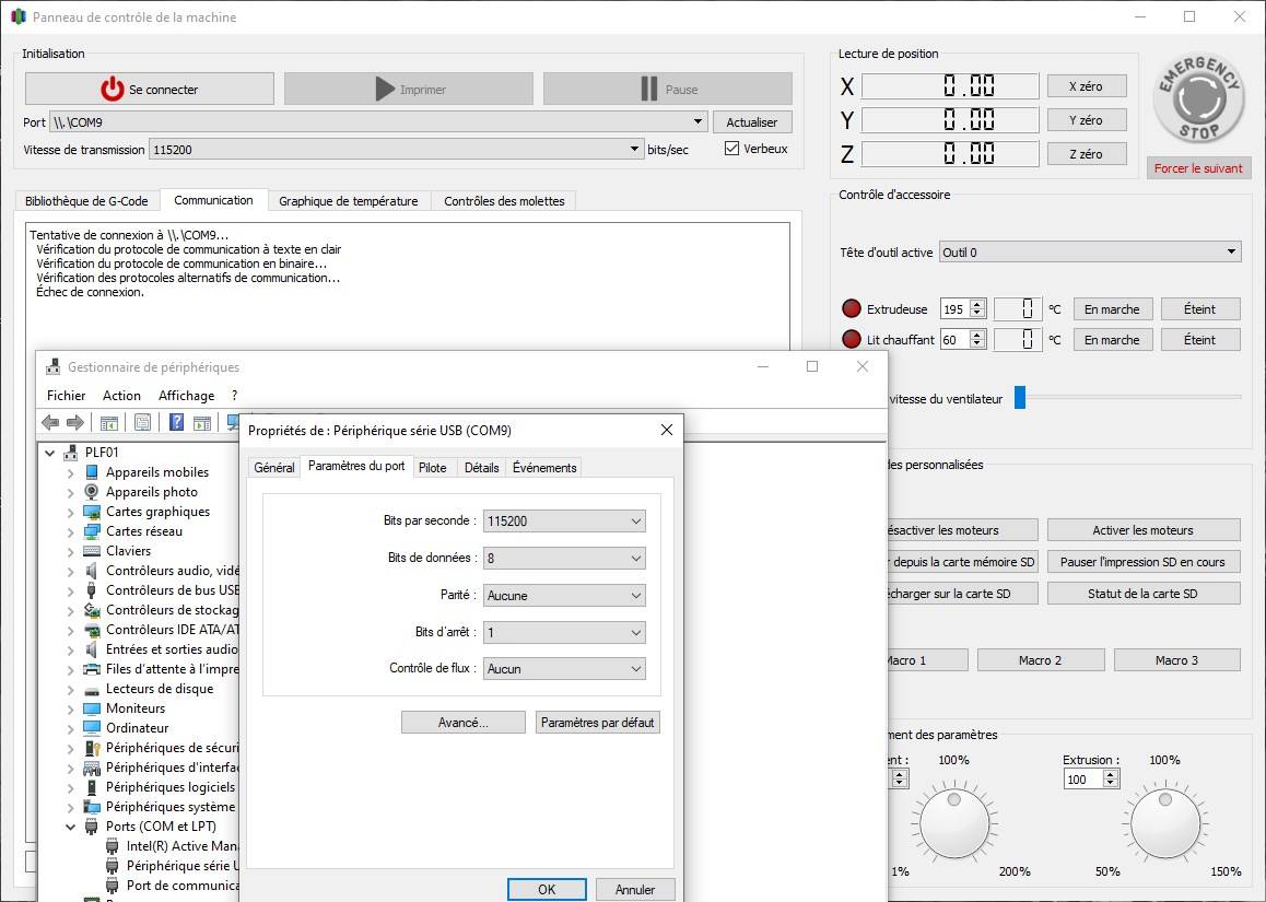

PLFmoto Posté(e) Juillet 19, 2020 Partager Posté(e) Juillet 19, 2020 Salut les gars, Alors, j'ai donc branché le capteur du 3Dtouch en lieu et place du EndStop... Ça fonctionne J'ai même réussis a faire un home depuis l'écran !!! Bon, par contre, j'ai toujours les messages, mais apparemment, c'st normal tant que le offset n'est pas réglé. Par contre, impossible de me connecter avec le PC à l'imprimante !!! Il y a quelque chose dans le FW qui peut empêcher de ce connecter avec un PC ? Lien vers le commentaire Partager sur d’autres sites More sharing options...
fran6p Posté(e) Juillet 19, 2020 Partager Posté(e) Juillet 19, 2020 @PLFmoto Bonjour, Essaie éventuellement une vitesse différente de connexion, si possible la même que celle déclarée dans configuration.h. Sinon pas plus d'idée because je n'utilise pas S3D. Lien vers le commentaire Partager sur d’autres sites More sharing options...
PLFmoto Posté(e) Juillet 19, 2020 Partager Posté(e) Juillet 19, 2020 @fran6p Tu serais me dire dans quelle section c'est dans configuration.h ? D'avance merci. J'ai déjà essayé une autre vitesse sans succès... Lien vers le commentaire Partager sur d’autres sites More sharing options...
fran6p Posté(e) Juillet 19, 2020 Partager Posté(e) Juillet 19, 2020 il y a 1 minute, PLFmoto a dit : Tu serais me dire dans quelle section c'est dans configuration.h ? Au début du fichier après la déclaration du (des) port(s) série et juste avant la déclaration de la carte mère Lien vers le commentaire Partager sur d’autres sites More sharing options...
PLFmoto Posté(e) Juillet 19, 2020 Partager Posté(e) Juillet 19, 2020 Ben j'était en train de le chercher justement... Cette ligne n'était pas activée : /** * Select a secondary serial port on the board to use for communication with the host. * :[-1, 0, 1, 2, 3, 4, 5, 6, 7] */ #define SERIAL_PORT_2 -1 Ça doit être pour celà.. Merci. Je continue demain... Si c'est ok, je balancerais mes fichier (comme promis) Lien vers le commentaire Partager sur d’autres sites More sharing options...
fran6p Posté(e) Juillet 20, 2020 Partager Posté(e) Juillet 20, 2020 Il y a 15 heures, PLFmoto a dit : Cette ligne n'était pas activée : Pour les cartes BTT SKR14 (et Turbo), il faut déclarer deux ports séries en fonction du matériel «connecté»: -1 USB 0 TFT 3 ESP01S (si le module «Wifi» est utilisé sur la carte (pas sur l'écran BTT TFT) ). Donc pour toi, le premier en 0 et l'auxiliaire (le second) en -1. Lien vers le commentaire Partager sur d’autres sites More sharing options...
PLFmoto Posté(e) Juillet 20, 2020 Partager Posté(e) Juillet 20, 2020 Il y a 2 heures, fran6p a dit : Pour les cartes BTT SKR14 (et Turbo), il faut déclarer deux ports séries en fonction du matériel «connecté»: -1 USB 0 TFT 3 ESP01S (si le module «Wifi» est utilisé sur la carte (pas sur l'écran BTT TFT) ). Donc pour toi, le premier en 0 et l'auxiliaire (le second) en -1. Ok, donc, comme ça : // @section machine /** * Select the serial port on the board to use for communication with the host. * This allows the connection of wireless adapters (for instance) to non-default port pins. * Serial port -1 is the USB emulated serial port, if available. * Note: The first serial port (-1 or 0) will always be used by the Arduino bootloader. * * :[-1, 0, 1, 2, 3, 4, 5, 6, 7] */ #define SERIAL_PORT 0 /** * Select a secondary serial port on the board to use for communication with the host. * :[-1, 0, 1, 2, 3, 4, 5, 6, 7] */ #define SERIAL_PORT_2 -1 /** * This setting determines the communication speed of the printer. * * 250000 works in most cases, but you might try a lower speed if * you commonly experience drop-outs during host printing. * You may try up to 1000000 to speed up SD file transfer. * * :[2400, 9600, 19200, 38400, 57600, 115200, 250000, 500000, 1000000] */ #define BAUDRATE 115200 C'est bien ça ? Sinon, je viens de recevoir ma carte Mini-SKR E3 V1.2 pour l'ender3 Lien vers le commentaire Partager sur d’autres sites More sharing options...
