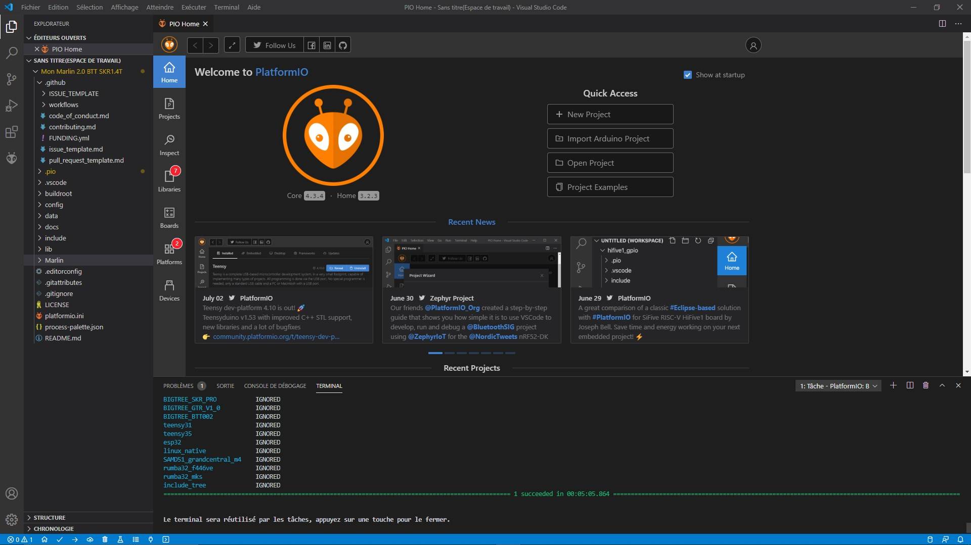

PLFmoto Posté(e) Juillet 6, 2020 Posté(e) Juillet 6, 2020 Salut les gars, juste pour vous dire que ma carte devrait arriver dans la semaine... J'ai profité que Vicual Studio Code était bien luné pour compiler ma version du Marlin et ça a fonctionné nickel... Y a plus qu'à. Par contre, ou est-ce qu'on récupère le fichier ".bin" de la compilation ? La deuxième SKR, mais mini cette fois-ci devrait suivre très bientôt dan la boîte aux lettres

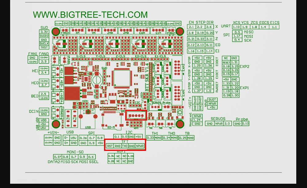

PLFmoto Posté(e) Juillet 10, 2020 Posté(e) Juillet 10, 2020 Tiens, une question, bon en fait 2 questions... Pourquoi ni a t'il pas de radiateur sur les Mosfet du bed et du hotend ? Et donc, dans la même idée, je n'ai jamais vu de système de refroidissement dur les processeurs de carte mère des imprimantes... Sur n'importe quel PC, il y en a ! Quelqu'un aurait une explication ?
Kachidoki Posté(e) Juillet 10, 2020 Posté(e) Juillet 10, 2020 (modifié) Pour les microcontrôleurs, c'est simple, ceux de nos machines ne consomment que quelques milliwatts, comparé à des dizaines / centaines de watt pour un processeur de PC. D'ailleurs les Raspberry Pi, qui sont aussi des "PC" (hormis le Pi4 on va dire), n'ont pas de radiateur, et ils sont autrement plus puissant qu'un MCU 32bit d'imprimante. Et puis mes premiers PC n'avaient pas de radiateur non plus, mais ils étaient moins puissant que nos cartes d'imprimante. Pour les MOSFET, ça dépend des références, si le Rds(on) est suffisamment faible, alors il y a très peu de perte en chaleur, et donc pas besoin de radiateur. Au final, c'est toujours une histoire de puissance dissipée en chaleur, si elle est trop importante pour être refroidi par l'air ambiant, il faut ajouter un radiateur, voire un ventilateur. Ca se calcul via les datasheets. Modifié (le) Juillet 10, 2020 par Kachidoki
PLFmoto Posté(e) Juillet 10, 2020 Posté(e) Juillet 10, 2020 il y a 10 minutes, Kachidoki a dit : Pour les microcontrôleurs, c'est simple, ceux de nos machines ne consomment que quelques milliwatts, comparé à des dizaines / centaines de watt pour un processeur de PC. D'ailleurs les Raspberry Pi, qui sont aussi des "PC" (hormis le Pi4 on va dire), n'ont pas de radiateur, et ils sont autrement plus puissant qu'un MCU 32bit d'imprimante. Et puis mes premiers PC n'avaient pas de radiateur non plus, mais ils étaient moins puissant que nos cartes d'imprimante. Pour les MOSFET, ça dépend des références, si le Rds(on) est suffisamment faible, alors il y a très peu de perte en chaleur, et donc pas besoin de radiateur. Au final, c'est toujours une histoire de puissance dissipée en chaleur, si elle est trop importante pour être refroidi par l'air ambiant, il faut ajouter un radiateur, voire un ventilateur. Ca se calcul via les datasheets. Ah d'accord, merci pour cette explication
fran6p Posté(e) Juillet 10, 2020 Posté(e) Juillet 10, 2020 Il y a 1 heure, Kachidoki a dit : Et puis mes premiers PC n'avaient pas de radiateur non plus, mais ils étaient moins puissant que nos cartes d'imprimante. Je confirme, mon premier PC, un ZX81 n'avait pas de radiateur et guère de mémoire (1 Ko non il n'y a pas de faute de frappe). Si ma mémoire est bonne (ce dont je ne me souviens plus ), ce n'est qu'à partir des 486 qu'il a fallu des radiateurs (à confirmer, les 286 ,c'est sûr, les 386 aussi je crois)

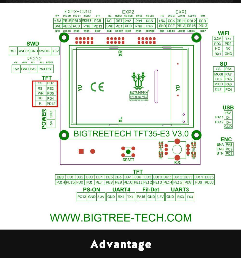

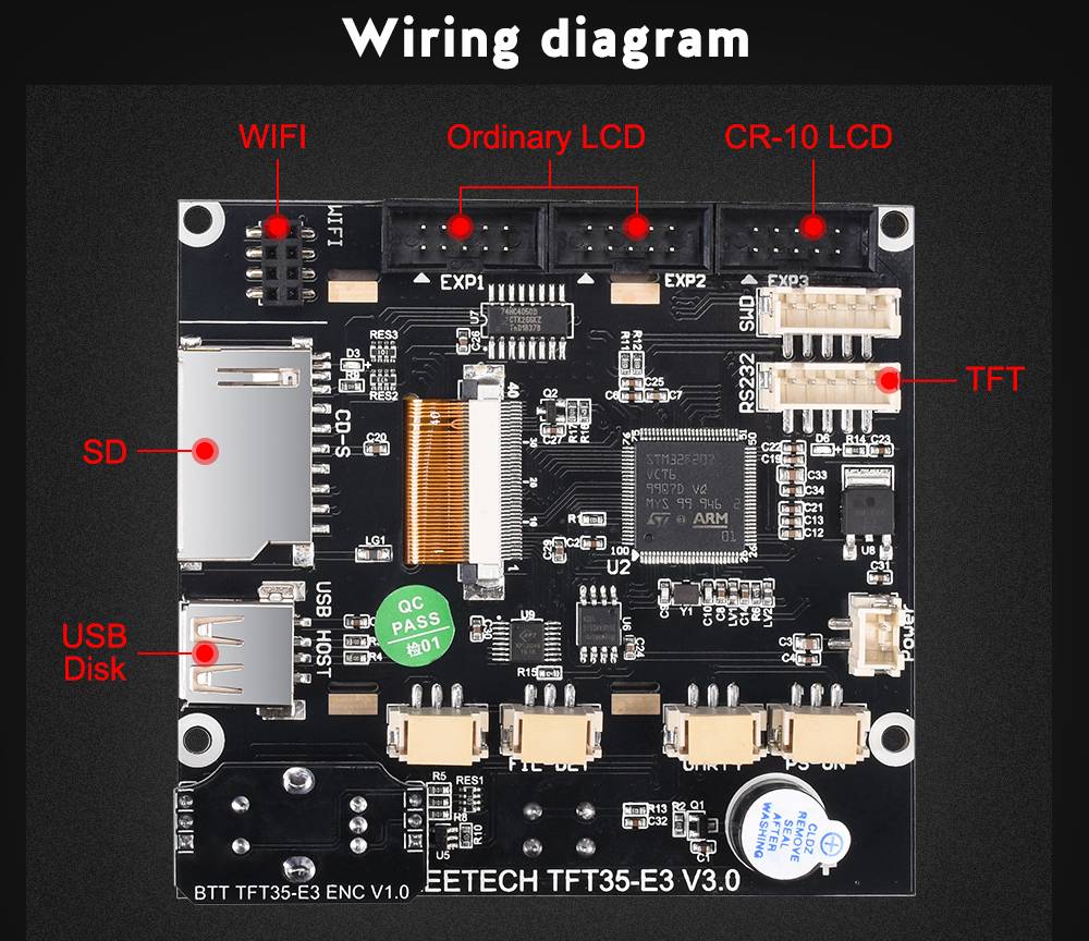

PLFmoto Posté(e) Juillet 11, 2020 Posté(e) Juillet 11, 2020 Salut les gars, J'ai commencé a faire mon installation... Mais j'ai une question concernant le branchement de l'écran. J'ai donc un écran TFT35-E3 V3.0. Donc, 3 nappes de câbles. Une en EXP1, une en EXP2 et une pour le TFT et c'est là que le bas blesse... Voilà ce que j'ai au dos de l'écran : avec la nappe du TFT qui a d'un côté une prise JST-XH et de l'autre un connecteur Dupont à 4 broches + 1 Je fais correspondre quelle bornes de la CM avec quelle borne sur l'écran ? Si quelqu'un peu m'éclairer... D'avance merci

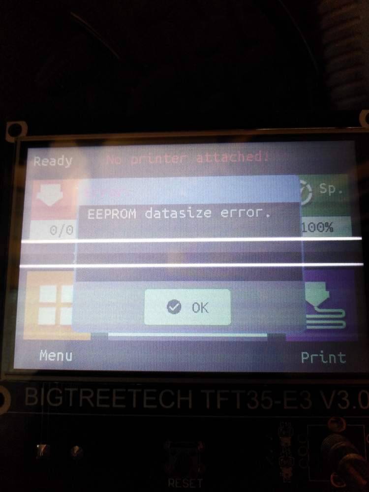

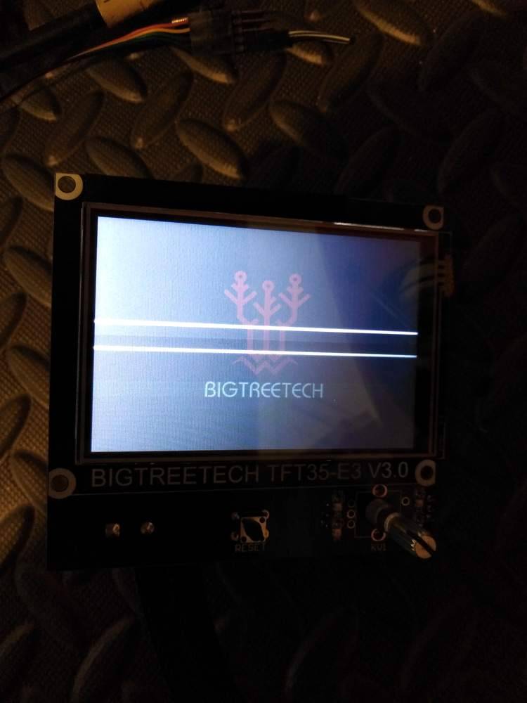

PLFmoto Posté(e) Juillet 11, 2020 Posté(e) Juillet 11, 2020 Bon, je l'ai branché en miroir... J'ai installé le FW sur la carte, ça, c'est bon... (.bin devenue .cur) Par contre, apparemment, j'ai un problème d'écran ! il a 2 bandes horizontales... J'ai contacté BTT... Par contre, il me mets un message d'erreur !!! Je ne l'ai pas encore mis à jour... Une idée ? (peut-être justement parce-qu'il n'est pas à jour )
PLFmoto Posté(e) Juillet 12, 2020 Posté(e) Juillet 12, 2020 J'ai mis l'écran à jour, mais j'ai toujours la même erreur... Quelqu'un aurait une idée ? (je ne sais même pas si c'est une erreur sur la CM ou sur l'écran...) Est-ce qu'avec un écran d'Ender3 ça fonctionne (sans le Tactile bien sur ) ?

PLFmoto Posté(e) Juillet 14, 2020 Posté(e) Juillet 14, 2020 (modifié) Alors, j'ai repris le FW de Dono en modifier juste la position du palpeur , les section thermal pour l'E3Dv6 et le step de l'extruder... Ben j'ai toujours les même messages d'erreur + le EEPROM datasize error qui est revenu En branchant sur le PC et en faisant un M502 pour effacer les défaults, j'ai plus l'erreur EEPROM, mais j'ai toujours le reste pour le nivellement... alors, comment dire... J'ai fait un mix entre le FW de Dono et celui de fremel en modifiant mes paramètres, et là, ça a l'aire de fonctionner !!! Plus aucun défaut à l'allumage Je vais vous mettre mes fichiers au cas ou quelqu'un voudrait s'en inspirer Il ne me reste plus qu'a trouver comment la paramétrer... Modifié (le) Juillet 14, 2020 par PLFmoto
fran6p Posté(e) Juillet 14, 2020 Posté(e) Juillet 14, 2020 Il y a 2 heures, PLFmoto a dit : En branchant sur le PC et en faisant un M502 pour effacer les défaults, j'ai plus l'erreur EEPROM, L'idéal serait plutôt d'envoyer la formule «magique» complète: M502 M500 M501 Pour quelle imprimante compiles-tu le firmware? Je viens de tester en forkant la dernière version stable de Marlin 2.0.5.4 (celle d'il y a moins d'une heure car il y avait une erreur de bibliothèque Adafruit Neopixel maintenant corrigée) en utilisant les fichiers de configurations pour une Ender3 après avoir modifié pour que ce soit adapté à une carte BTT SKR 14 turbo avec TMC2209 paramétrés en sensorless sur XY avec un Bltouch (mais sans entrer les offsets XY). L'écran déclaré est le Reprap-full-graphic (si tu utilises l'écran BTT bi-mode (touch + LCD). Ça compile. Ma branche est dispo sur mon github : https://github.com/fran6p/Marlin/tree/E3-SKR14T 1
