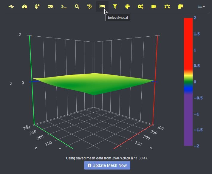

Il y a 16 heures, clems206 a dit :
Un logiciel?
Un greffon d'Octoprint : Bed Level Visualizer

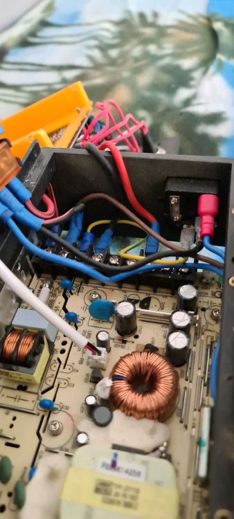

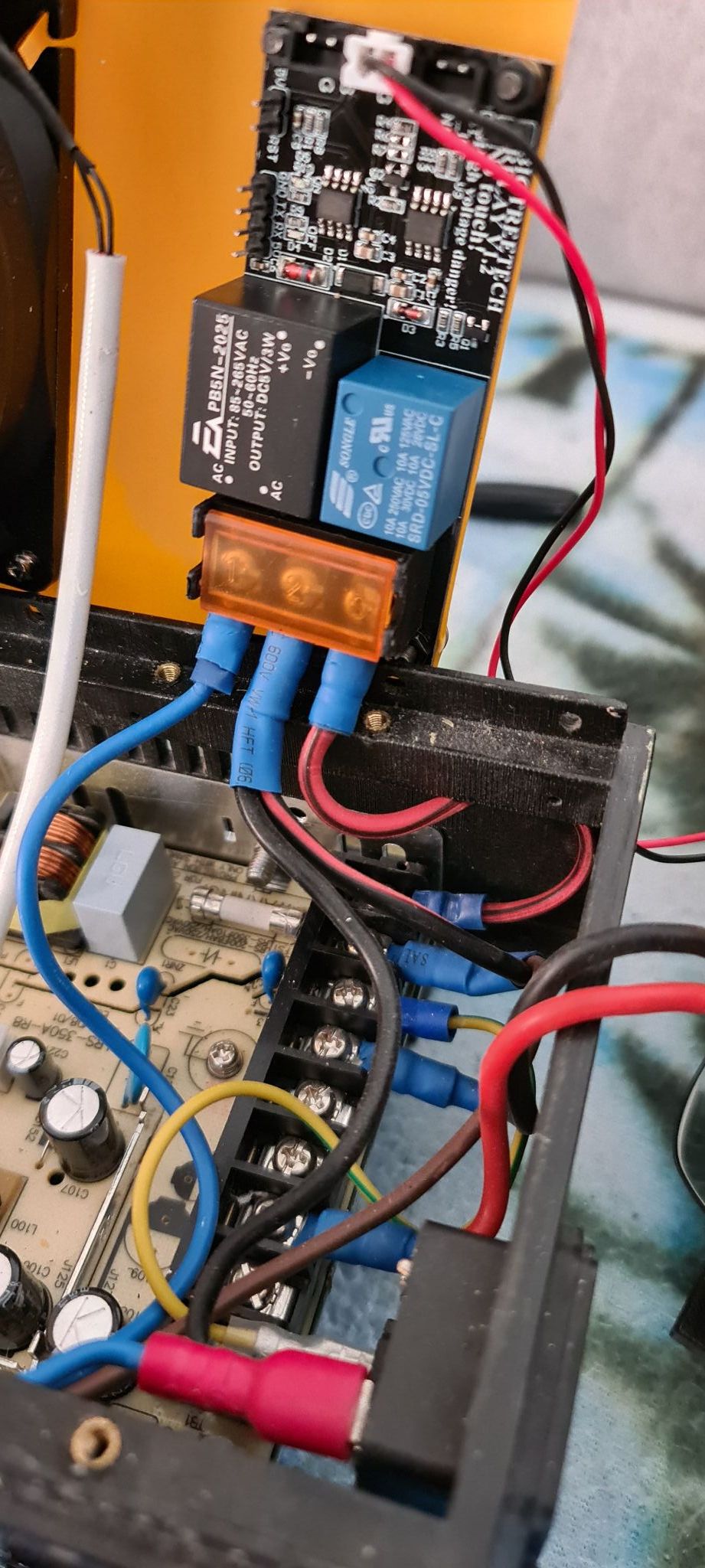

Bonjour à tous !
Ce tuto est le même pour la ender 3 pro ?
la carte mère btt skr v1.4 turbo est déjà installer seulement depuis que j'ai changer ma cartouche de chauffe (samedi) mon imprimante refonctionne (je galère depuis 2 semaines)
j'ai réussi a faire des impressions (samedi après-midi) mais depuis dimanche matin elle ne s'allume pas enfin pas longtemps
l'écran s'allume 1-2 secondes et s'éteinds et j'ai un bruit strident sur un de mes 2 moteurs de l'axe Z (à la mise sous tension) et quand le relais coupe le bruit s'arrête, ensuite un clic au relais coupe tout, mais le bouton de mise en marche reste allumer
d'où vient ce problème maintenant ?
est-ce que l'imprimante peut fonctionner sans ce relais v1.2 ?
je vais perdre patience et la faire voler par la fenêtre si ça continu
merci pour votre aide
je posterai des photos

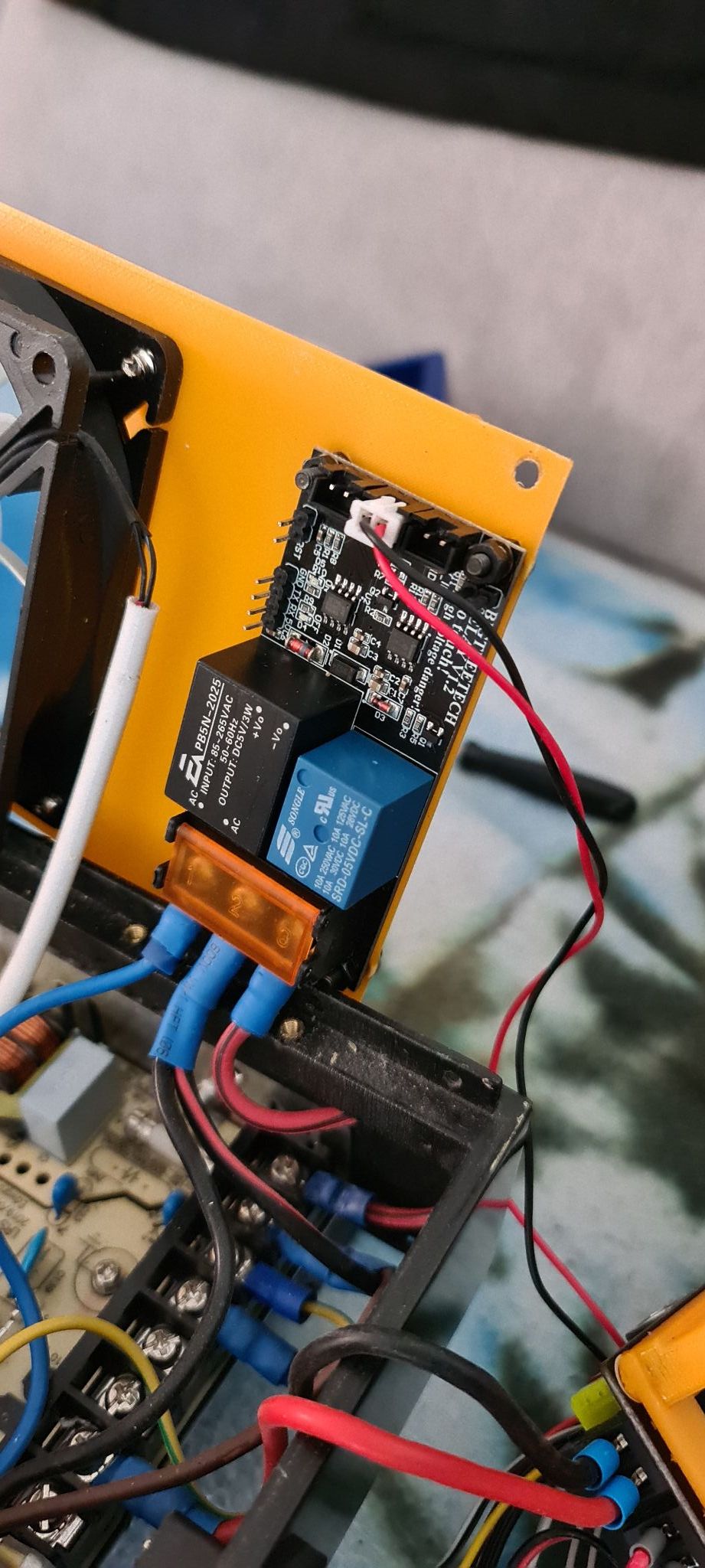

Bonjour à tous
Je vous poste quelques photos
Sur la première photo c'est le relais v1.2 qui se coupe après un certain temps.
La 2 ème et 3 ème c'est le branchement voilà.
Elle est d'occasion acheté avec ces modifications
Comment on poste une vidéo ?
Merci
