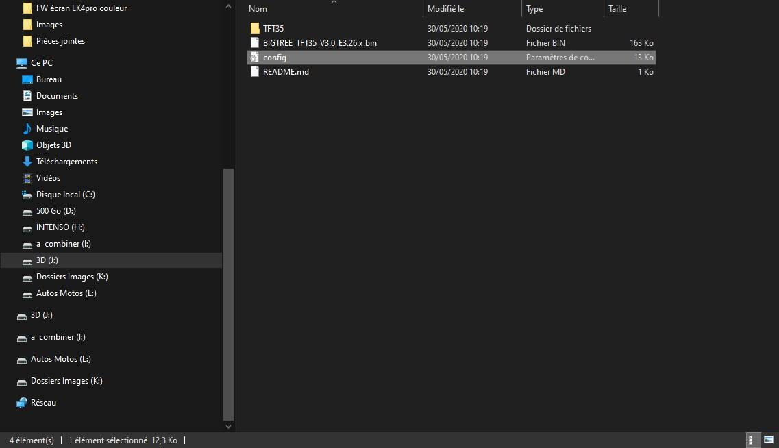

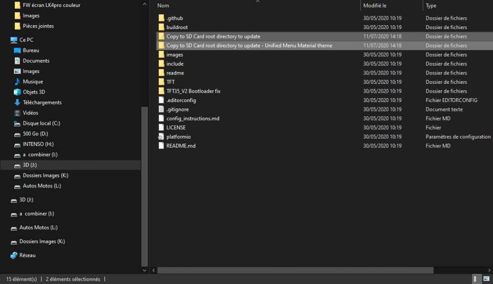

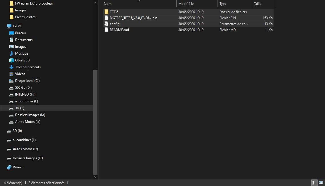

Sinon, j'ai encore un truc qui ne va pas avec l'écran...
Bon, maintenant, j'ai les retours de temp.
Mais j'ai pas le retour de la vitesse du ventilo ni de la hauteur de couche... Et ça, je ne l'ai pas vu dans la config.ini de l'écran.
Je vais la mettre en ligne en entier, ça aidera ceux qui savent et ça montrera à quoi ça ressemble à ceux qui ne connaissent pas...

Salut Fred,
Alors, c'est assez simple...
Tu vas dans le répertoire ou tu as mis ton FW "BIGTREETECH-TouchScreenFirmware-master"
Tu ouvre le répertoire correspondant à ton écran TFT35, etc...
Tu ouvre ensuite le répertoire correspondant à ton "thème" d'affichage
Tu ouvres avec NotePad++ par exemple le fichier "Config"
Une fois ouvert, tu fais tes modifs :
#### Persistent temperature info
# show persistent temperature info on all menu screens
# Options: [enable: 1, disable: 0]
persistent_info:0
Pour la température, mais tu peux aussi changer d'autres choses si tu le souhaite...
Ensuite, tu enregistres et tu mets sur ta carte SD (écran toujours hein...) Le fichier config + BIGTREE_TFT.... + le répertoire TFT35
Et tu lance la machine avec la SD dans l'écran... 😉
Modifié (le) par PLFmoto
