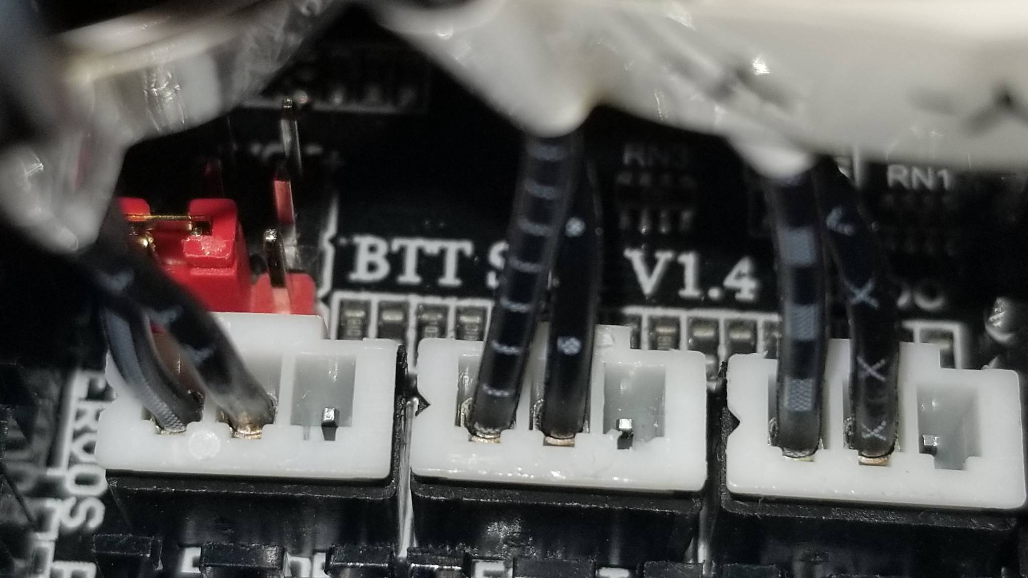

15°) Avant de brancher les endstops je doit vous expliquer pourquoi il va falloir les changer de connecteurs :
Tout d'abord comme vous pouvez le voir, à l'état actuelle des choses, sur la carte mère d'origine, nous sommes en connecteurs JST double ... Or sur la SKR c'est des connecteurs triple.
De plus sur la SKR le signal et le GND sont inversés par rapport à notre CM d'origine. Donc pour faire quelques chose de propre, je préfère vous faire changer de connecteurs.
Pour ce faire voici comment faire et ce sur les trois endstop que nous allons brancher (X, Y et E (Capteur de fin de filament)).
Ceci est la configuration d'origine. Faite bien attention aux dessins présent sur les câble car c'est eux qui donnent leur utilité :
Les traits = Signal
Les points = GND
Et voici comme les placer sur le connecteur triple :
16°) Une fois que tout vos endstop ont été modifiés, vous pouvez les brancher.
