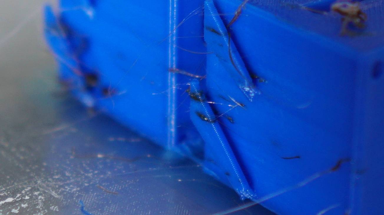

Colinette Posté(e) Mai 2, 2020 Partager Posté(e) Mai 2, 2020 Bonjour, J'ai un problème avec la température de ma buse, j'en suis quasi-sûre. L'imprimante affiche parfois "ERR TEMP" au démarrage avec une température de buse très basse (8°C ou 9°C, alors que ça indique 20°C pour le plateau) Il y a une odeur de plastique plus forte que d'habitude, il y a pas mal de petits filaments sur mon résultat (alors que c'est très propre d'habitude) Sur ma dernière impression, j'ai eu beaucoup de filaments, le dessous a été un peu "mangé" et il était très difficile à décoller. Je n'ai pas eu ce problème hier soir, avec le même filament et quasiment la même impression. Sur la photo, vous verrez que ça a cramé un petit peu (j'ai laissé finir le print, pour voir) J'ai bien imprimé à 200°C, aucun doute. Est-ce qu'il y a un moyen pour vérifier que la buse est bien à 200°C ? Sinon, que dois-je faire ? Lien vers le commentaire Partager sur d’autres sites More sharing options...

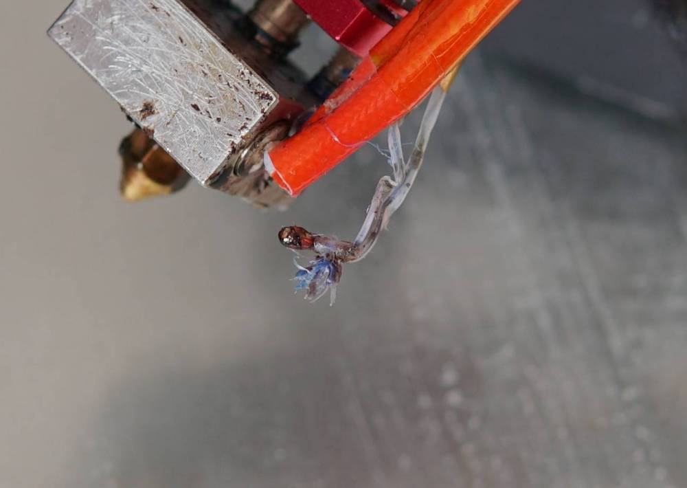

Colinette Posté(e) Mai 7, 2020 Auteur Partager Posté(e) Mai 7, 2020 Voici une photo de la thermistance sortie de son antre, qu'en pensez-vous ? J'ai galéré à la sortie, il y avait du PLA fondu dans la vis... Auriez-vous des revendeurs à me conseiller pour que je puisse changer tout ça s'il n'y a pas de nettoyage possible ? Lien vers le commentaire Partager sur d’autres sites More sharing options...
Idealnight Posté(e) Mai 7, 2020 Partager Posté(e) Mai 7, 2020 Ben voilà tu as trouvé ton problème... Ta sonde va falloir la changer sur Amaz y'a du choix. Par contre va falloir nettoyer proprement ta tête si tu n'y arrives pas faudra aussi la changer... Elle doit briller comme au premier jour ^^ (perso la dernière commandé est une microswiss mais c'est pas le même prix sinon amaz aussi pour la tête. Désolé j'ai pas de conseil particulier sur le choix du matériel standard étant passé sur la gamme au dessus Lien vers le commentaire Partager sur d’autres sites More sharing options...

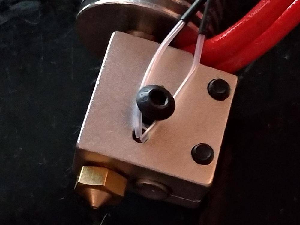

fran6p Posté(e) Mai 7, 2020 Partager Posté(e) Mai 7, 2020 (modifié) @Colinette Au vu de la photo, je crains que la vis qui maintenait les deux câbles sur le corps de chauffe ait été trop serrée provoquant soit une coupure soit un étrécissement de son âme ajoutant une très forte résistance. Au remontage, il faudra bien faire attention à ne pas trop serrer la vis de maintien de la thermistance.comme ci-dessus (photo d'un corps de chauffe pour Volcano mais le principe reste le même avec le corps de chauffe des Creality). En France, la boutique lyonnaise Compozan en a en stock et ils ne pratiquent pas des prix excessifs https://shop.compozan.com/thermistance-100k-type-goutte-1m-compozan-pour-hotend#/26-pack-1 Modifié (le) Mai 11, 2020 par fran6p correction terminologie Lien vers le commentaire Partager sur d’autres sites More sharing options...
Colinette Posté(e) Mai 11, 2020 Auteur Partager Posté(e) Mai 11, 2020 @Idealnight Changer toute la tête coûte assez cher, non ? Comment la nettoyer correctement, sinon ? Merci pour les conseils, en tout cas. @fran6p Je n'ai jamais touché à cette vis, jusqu'à ce démontage, du coup. Merci pour le lien du revendeur et pour l'explication ! La vis sert juste de maintien ferme mais jamais strangulant, je note. 1 Lien vers le commentaire Partager sur d’autres sites More sharing options...
