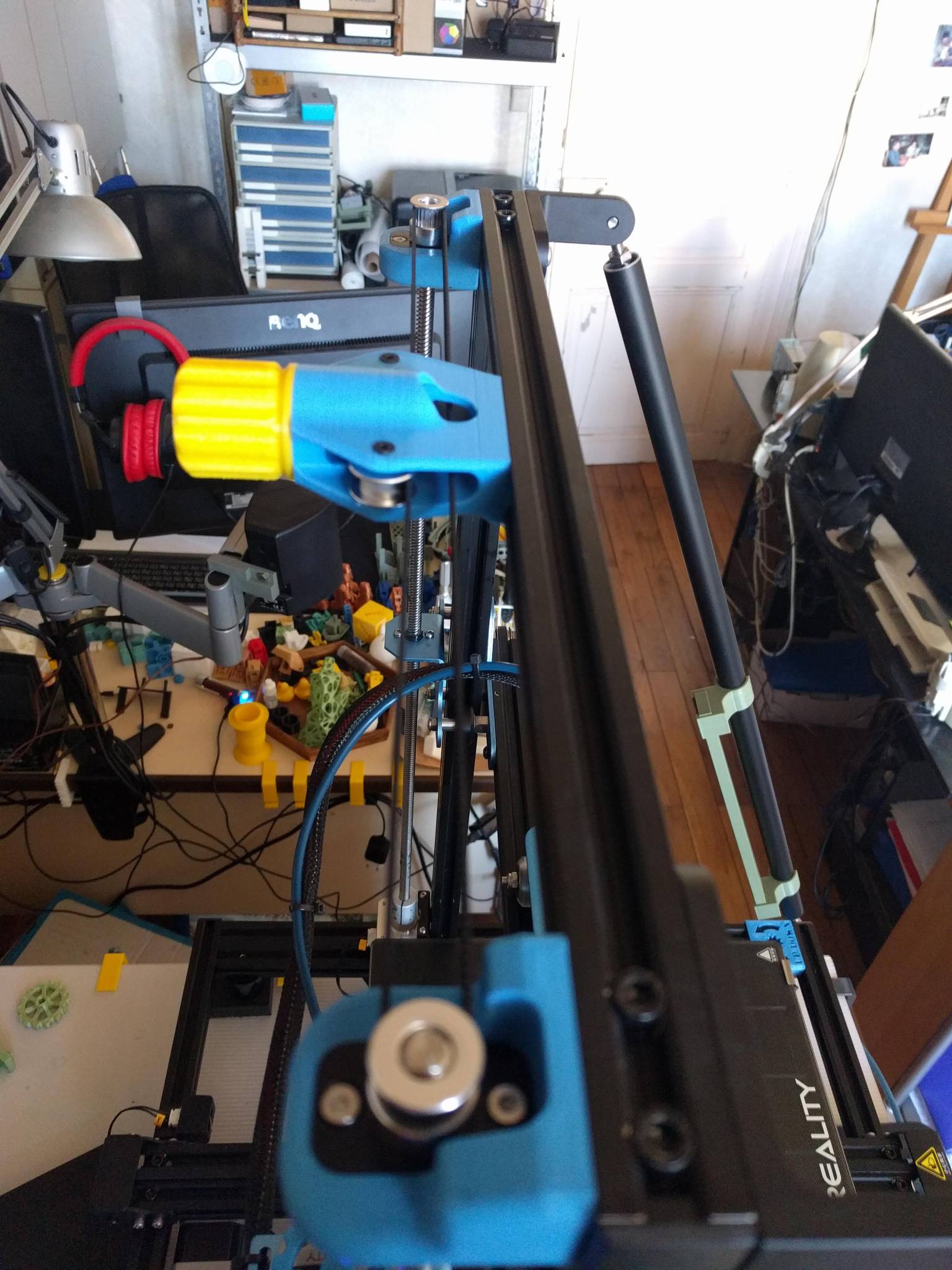

il y a 46 minutes, Idealnight a dit :
Je n'ai pas compté le nombre de fois que j'ai du refaire mon axe X afin de trouver le // à la structure et sa tenue en serrant les excentriques suffisamment pour que ça ne bouge plus mais pas trop que ça reste fluide.
Alléluia, je me sens moins seul pour le coup.
J'avoue que cet échange (même je n'ai été que spectateur) a été fort fructueux.
Perso je privilégierai un deuxième moteur sur l'autre profil Z...
En attendant une telle ingénierie, je compte tout simplement imprimer deux mètres à ruban papier que je collerai sur les profilés Z. Comme ça, en un coup d'oeil je sais si mon axe X est bien parallèle....

il y a 1 minute, zeldoi5 a dit :
pas con! peut être pas d'une absolue précision, mais ça permet de repérer un éventuel décalage oui! je te pique l'idée ^^

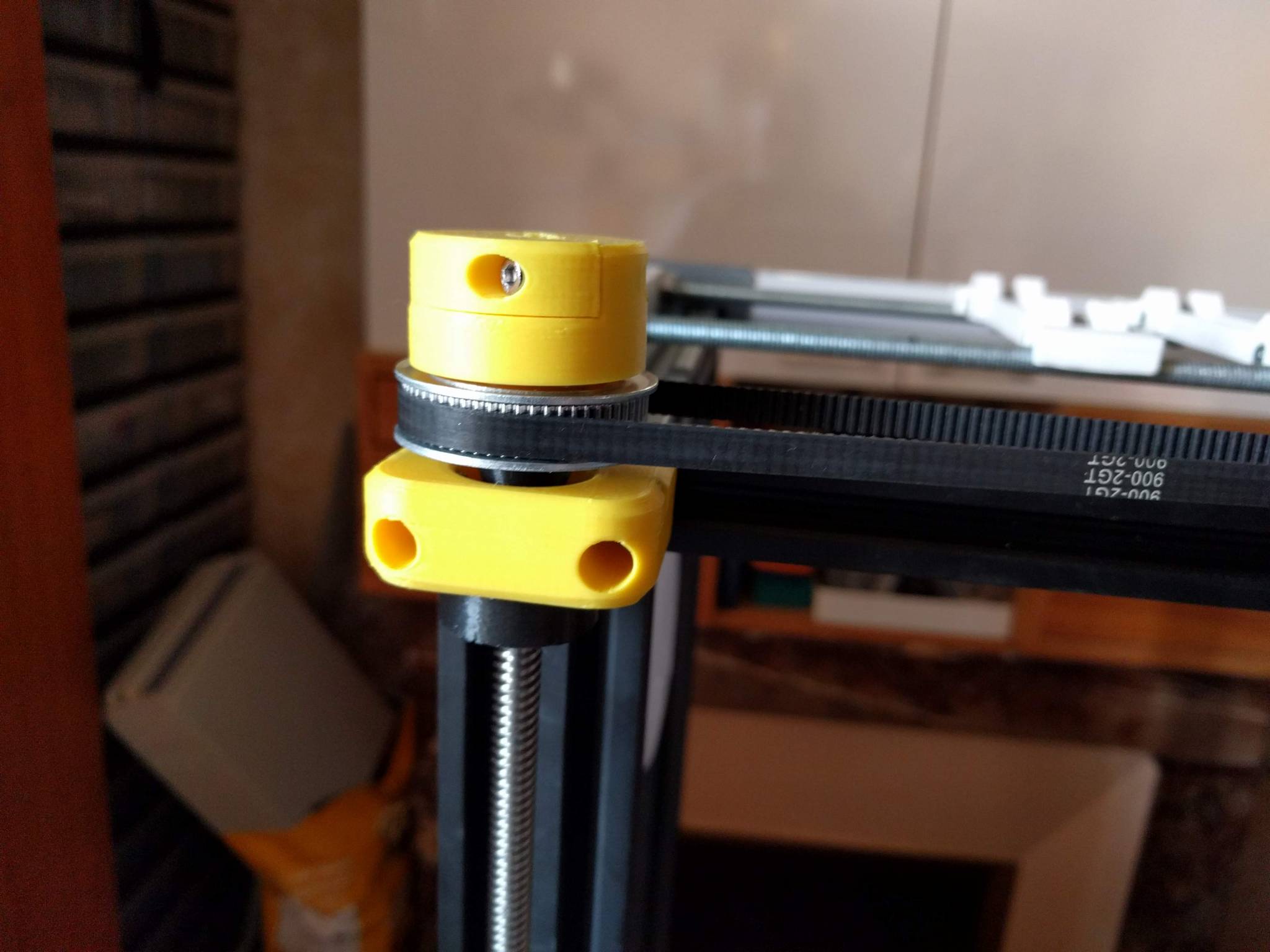

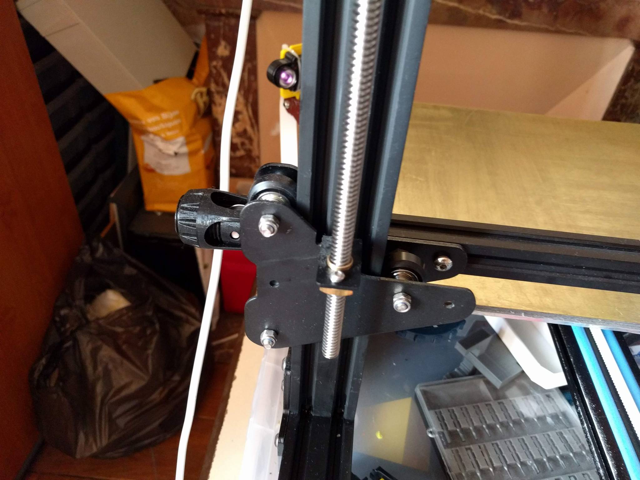

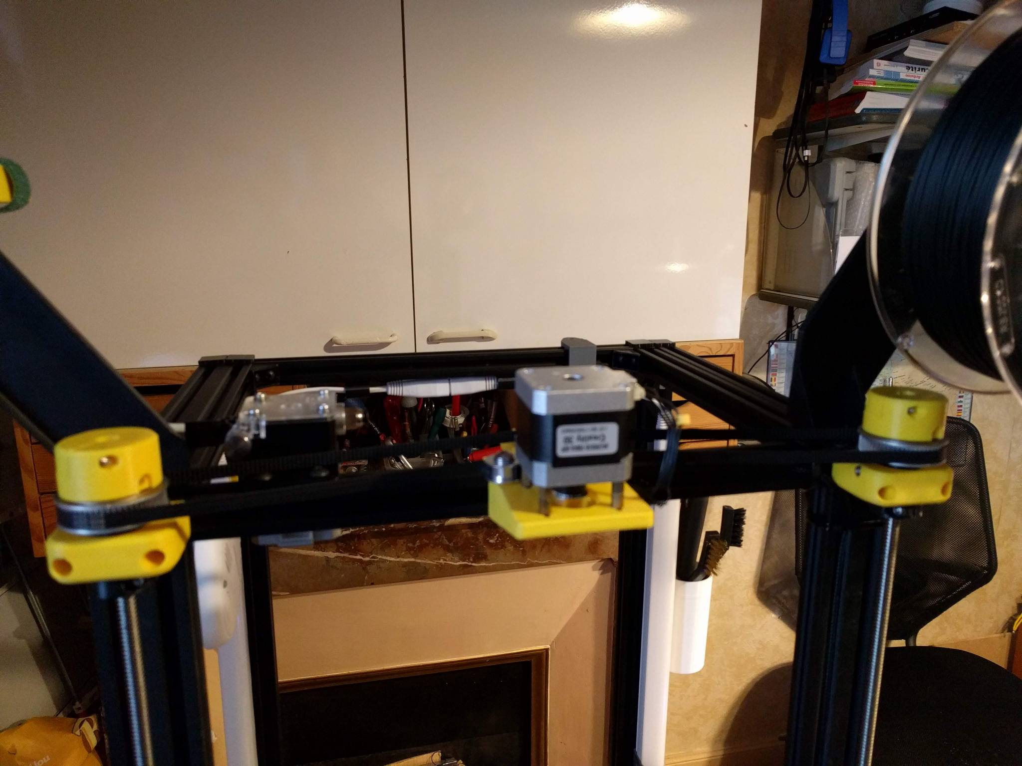

J'ai deux CR10. Toutes deux ont leurs deux tiges filetées trapézoidales synchronisées par courroie. L'une, la plus ancienne n'utilise qu'un seul moteur pour piloter cette synchro, le moteur est déporté en haut de la structure et les tiges filetées ne sont contraintes qu'en deux points (une droite n'a besoin que deux points pour être définie 😉 ). L'autre, la plus récente (CR10V2), utilise les deux moteurs originels du Z.
IMG_20181108_165611.thumb.jpg.768d779779efab6c77c05f1cd6434c84.jpgIMG_20180909_192240.thumb.jpg.1b472311fab6e3244a9b7976b46c6bfb.jpgIMG_20180909_192236.thumb.jpg.a59070bb193b408a1c8fc64daf822400.jpg

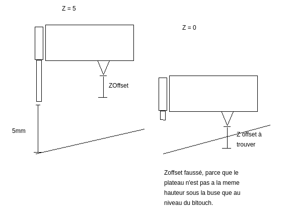

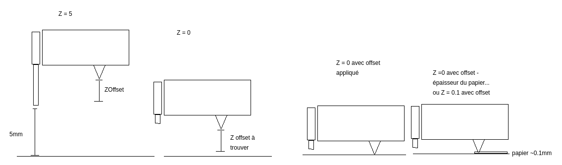

Pour faciliter les choses... passons aux dessins (vous me pardonnerez mes compétences de graphiste... très sommaires?).
Voici la procédure suggérée dans la plupart des tutos (ou plutôt ses 2 variantes: en mettant Z =0 ou Z = 0.1)
L'espèce de piston a gauche représente le BLTouch. le triangle c'est la buse. le rectangle la tête d'impression, et bien sur le trait : le plateau
Bon déjà pour moi le fait de mettre Z=0 et d'utiliser un papier est un non sens. Si on met le papier, la buse viendra a 0.1 mm du plateau. donc pour avoir le véritable écart entre la buse et le bltouch, il faudra l'ajouter au Zoffset mesuré si on a mis Z=0. ou alors mettre directement Z=0.1 avant d'utiliser le Zoffset pour faire descendre la buse.
Bon dans le cas idéal où le plateau est parfaitement plat, ça marche très bien cette technique.
M'enfin si le plateau était parfaitement plat... on utiliserait pas de BLTouch, il suffirait de faire un nivelage du plateau aux oignons de temps en temps et ça irait très bien (ça bouge pas tant que ça un plateau...)
On utilise un BLTouch justement parce que le plateau n'est  pas plat.
Voici un schéma exagérant le principe:
Donc là le ZOffset qu'on va trouver sera faux . Il sera plus court que le vrai Zoffset.
Si le plateau est pas plat de 0.05mm entre le point de contact du bltouch et le point de contact de la buse, ça fera une déviation suffisamment importante pour avoir un mauvais fonctionnement du bltouch, parce qu'il aura mal été initialisé.
Du coup c'est sûr que si on ajuste ensuite le Zoffset, on va venir compenser cette erreur de mesure, par l'analyse des premiers prints.
De meme qu'on compensera l'erreur liée à l'utilisation de Z=0 avec la feuille de papier au lieu de Z=0.1.
Mais bon, est ce que ça n'est pas mieux de ne pas avoir besoin de venir compenser ça derrière, et de faire tout de suite le réglage logique?
