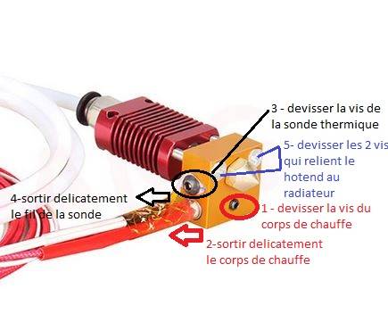

toonet Posté(e) Mai 11, 2020 Posté(e) Mai 11, 2020 (modifié) arf, je ne dirais pas que je t'avais prévenu, je suis pas comme ca ^^. Au moins vois le bon coté des choses, maintenant tu saura ce qu'il ne faut pas faire et puis c'est de ses erreurs qu'on apprends ! (#mode taquin). Pour enlever le corps de chauffe et la sonde (opération inverse pour remonter ) : edit :un doute m'habite... (tu a bien fait attention si c'etait une 12v ou une 24v ?) bon limite on s'en fout un peu, vu que tu va remettre les anciens fil de sonde/corps de chauffe... enfin si tu les cassent pas xD Modifié (le) Mai 11, 2020 par toonet

toonet Posté(e) Mai 17, 2020 Posté(e) Mai 17, 2020 (modifié) Celle de mes liens Amazon devrais être compatible, que le radiateur soit rond ou rectangle ne devrais rien changer, vu que la fixation est la même. Le raccord pneumatique sera plus bas/haut vu les photos. Et si tu reutilise la sonde/corps de chauffe d origine, 12 ou 24v tu t'en fout un peu, surtout qu' en général les corps de chauffe 12v et 24v sont les mêmes. Celle d eBay, de mémoire y avait une date de livraison, quand a la fiabilité du produit ben faut essayer Pour 20 balles tu te mouille pas trop de tte façon. Et ça reste du dépannage le temps d' en trouver une sur le site que tu avais mentionné, enfin si tu est presser d imprimer... Au pire tu essaye, sinon tu démonte le hotend et tu le monte sur Ta tête, et tu garde le reste sous le coude au cas si t en a besoin un jour. A toi de faire suivant ton choix. Modifié (le) Mai 17, 2020 par toonet
Titi78 Posté(e) Mai 17, 2020 Posté(e) Mai 17, 2020 (modifié) Monter une cartouche de chauffe du mauvais voltage = CRAMÉ L Électronique ! pour la tête plus ou moins longue = changer la position du endstop Z C'est dommage de prendre une tete complète qui ne correspond pas et être obligé de la bricoler. Modifié (le) Mai 17, 2020 par Titi78
