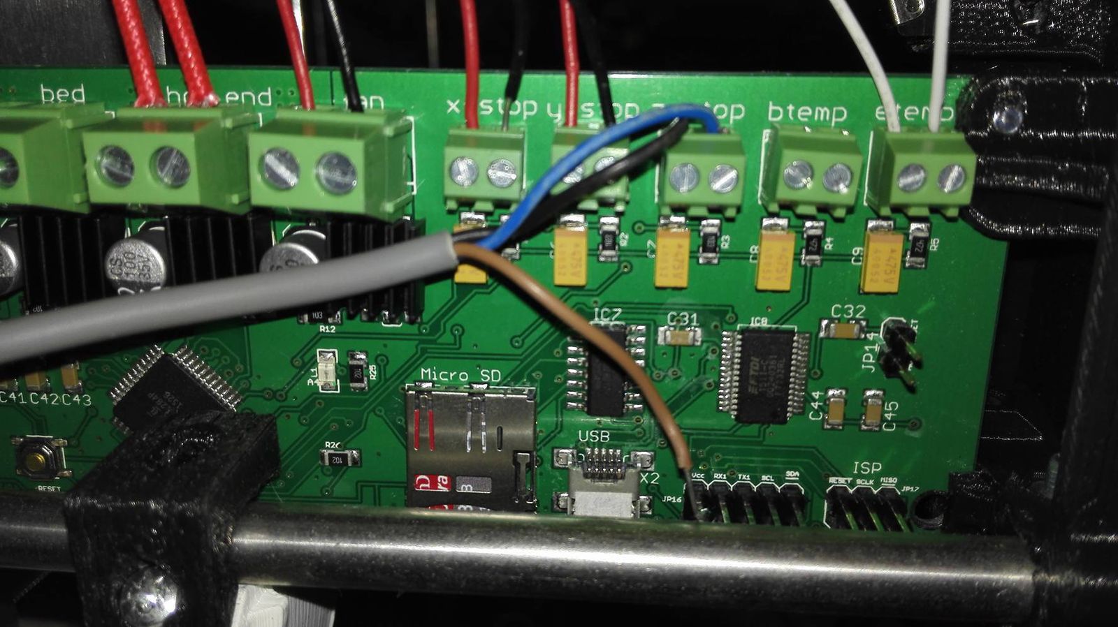

Bonjour à tous,
Je viens de monter ma discovery 200 avec une buse à bout jaune/orange, lorsque je la lance pour une impression elle monte de 3cm comme prévue, puis se met en position de chauffe en butant contre le micro-rupteur. A ce moment là, la buse ne fait que chauffer et la suite de la séquence de démarrage ne se fait pas ...
J'ai donc essayé de faire une mise à jours des différents software, sans succès.
- Cura : http://media.dagoma.fr/cura/Instal_Cura_By_Dagoma_V2.exe
- Software : http://media.dagoma.fr/discovery/firmpalp/firm_sonde104GT2+4.7k+inductif%20JAUNE.zip
- Sanguino : http://www.dagoma.fr/wp-content/uploads/2015/04/sanguino.zip
Si vous avez une idée d'ou peut venir le problème ca serait avec plaisir ! Merci

Oui pardon je parlais du palpeur qui est jaune/orange, le voyant rouge est continuellement allumé alors qu'il n'est pas au contact du plateau.
Cela pourrait peut-être une source de problème ? comment de se fait configurer le Marlin ?

le marlin proposé par dagoma est configuré par défaut pour la palpeur inductif. il faut changer un True en False et un False en True dans le configuration.h
Dagoma à mis en ligne le marlin pour palpeur orange ici: http://media.dagoma.fr/discovery/firmpalp/firm_sonde104GT2+4.7k+inductif%20JAUNE.zip

J'ai essayé de passer a true/false concernant le palpeur il est dans les deux cas allumé
Avec une température au dessus et en dessous de 200 le problème persiste ...

Bonsoir tu as vérifié ta sonde ?
Si tu ne fais que chauffer mais qu'elle ne détecte pas le fait d'être arrivé à température, l'impression ne se lancera jamais.
Tu peux brancher en usb et regarder ce que tu as en sortie pour la température ?
