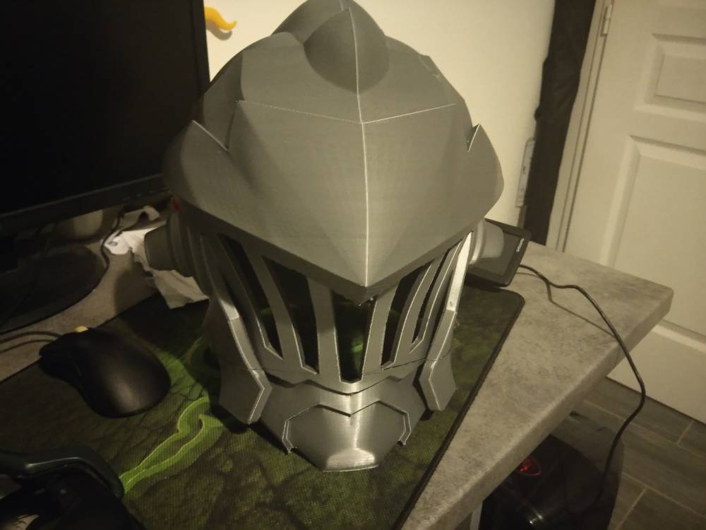

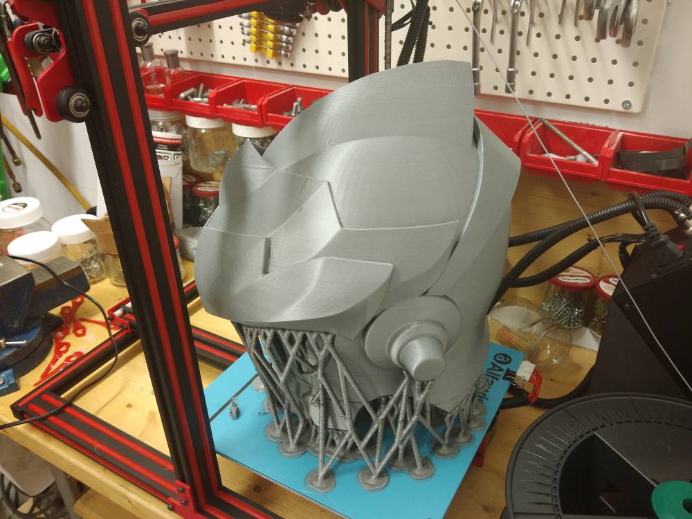

legired Posté(e) Mai 6, 2020 Partager Posté(e) Mai 6, 2020 (modifié) Voici deux photo, résultat brut après impression, sur la seconde photo on peut voir quelques couches manquante, c'est du a une mauvaise manip de ma part après une coupure de courant casque imprimé en couche de 0.3mm Bon un casque print en 1 seule pièce, 190h de print non stop sans soucis venant de l'imprimante Modifié (le) Mai 6, 2020 par legired 2 2 Lien vers le commentaire Partager sur d’autres sites More sharing options...
Bosco2509 Posté(e) Mai 6, 2020 Partager Posté(e) Mai 6, 2020 (modifié) il y a 57 minutes, legired a dit : Voici deux photo, résultat brut après impression, sur la seconde photo on peut voir quelques couches manquante, c'est du a une mauvaise manip de ma part après une coupure de courant casque imprimé en couche de 0.3mm Bon un casque print en 1 seule pièce, 190h de print non stop sans soucis venant de l'imprimante Si j'étais un "Gobelin".... en voyant ce heaume... je devrais prendre mes jambes à mon goût... mais je reste admiratif... Très beau boulot ! Modifié (le) Mai 6, 2020 par Bosco2509 1 Lien vers le commentaire Partager sur d’autres sites More sharing options...

legired Posté(e) Mai 6, 2020 Partager Posté(e) Mai 6, 2020 A savoir que pour le casque du goblin slayer, vus qu'il est en une seule pièce taille réel sur du 300x300x400 il est passé limite limite faut jouer avec la rotation ^^ Lien vers le commentaire Partager sur d’autres sites More sharing options...
