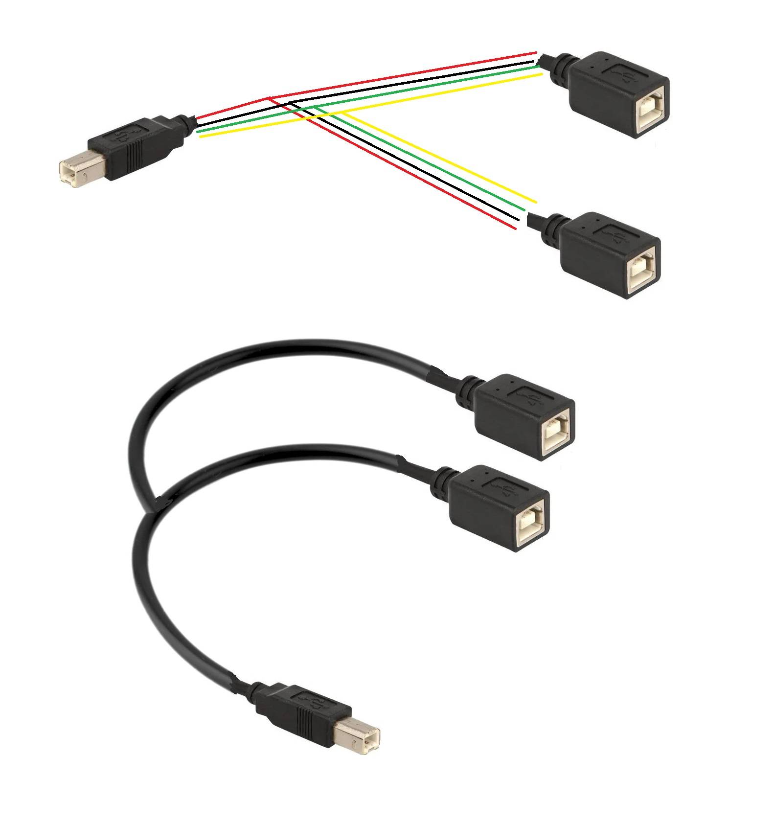

Assomer74 Posté(e) Mai 7, 2020 Partager Posté(e) Mai 7, 2020 Salut tout le monde, je reviens pour une question a la quel je n'ai pas trouvé de réponse (chercher que sur les site Fr) Voila pourquoi je pose la question: Sur ma carte mère, comme sur la plus part des carte mère, j'ai une prise femelle USB B pour connecter soit le PC soit le raspberry et je voudrais pouvoir connecter les 2 sur ma carte mère, le PC ET le raspberry en même temps, si je fabrique ce câble a base de prise USB B, comme sur mes dessin, est-ce que cela fonctionnerais ?. Pourquoi vouloir connecter les 2 ? je voudrais pouvoir accéder a mon imprimante depuis mon Pc mais sans passer par le raspberry, c'est surtout lors de travaux de maintenance et d'entretien, il me semble que seul les câble de donné seront utile (jaune et vert) . Merci de vos réponse Lien vers le commentaire Partager sur d’autres sites More sharing options...
Yo' Posté(e) Mai 7, 2020 Partager Posté(e) Mai 7, 2020 Salut, A mon avis il vaut mieux partir sur une solution comme celle là : https://www.amazon.fr/UGREEN-Commutateur-Entrées-Partage-Imprimante/dp/B01CU4QD1I Coté bus de donné, ton astuce pourrai éventuellement fonctionner si uniquement le PC ou le PI ne sont pas allumé en même temps. Coté alimentation, le port USB de l'ordinateur allumé va forcement alimenter l'autre. Si le PC est en route, il va alimenter le PI qui va se mettre en route et ça va merder au niveau des données. Si le PI est allumé et qu'il alimente tout le bus USB du PC, il se pourrait qu'il crame. FBI ! 1 Lien vers le commentaire Partager sur d’autres sites More sharing options...
thib3113 Posté(e) Mai 7, 2020 Partager Posté(e) Mai 7, 2020 pour moi, c'est une très mauvaise idée ... si ça n'existe pas, c'est que ça ne doit pas être possible . la question, c'est pourquoi as tu besoin de ça ? Dans quel cas tu aurais besoin de ça ? Juste pour rappel : - tu peux connecter ton imprimante à cura via octoprint (via le plugin octoprint), donc pas besoin du cable pc <=> printer - tu peux envoyer du gcode custom à ton imprimante via octoprint à la limite pour flasher ton firmware, mais en général tu ne fais pas ce genre de choses en même temps que tu es sur le raspb ... et au pire, tu peux accéder au raspberry pi depuis ton pc (VNC/ssh), et faire certains trucs comme ça . 1 Lien vers le commentaire Partager sur d’autres sites More sharing options...
Assomer74 Posté(e) Mai 8, 2020 Auteur Partager Posté(e) Mai 8, 2020 Merci pour vos réponse, vous êtes vraiment très réactif, c'est vraiment agréable. Il y a 14 heures, thib3113 a dit : Juste pour rappel : - tu peux connecter ton imprimante à cura via octoprint (via le plugin octoprint), donc pas besoin du cable pc <=> printer - tu peux envoyer du gcode custom à ton imprimante via octoprint je veut justement évité d'allumer le raspi, déjà il est très long a s'allumer ce qui ne me dérange pas trop quand je doit lancer une impression mais qui me gonfle quand je doit juste faire déplacer les divers chariot de l'imprimante pour la maintenance. Il y a 14 heures, Yo' a dit : A mon avis il vaut mieux partir sur une solution comme celle là : https://www.amazon.fr/UGREEN-Commutateur-Entrées-Partage-Imprimante/dp/B01CU4QD1I j'avais bien vu ce type de truc mais cela coute chère pour ce que c'est... Il y a 14 heures, Yo' a dit : Coté alimentation, le port USB de l'ordinateur allumé va forcement alimenter l'autre. justement si je ne raccorde PAS les alimentation (+ et -) et que je me contente juste de connecter les 2 fils de données, il n'y a normalement aucun risque d'alimentation ... Sur mon imprimante j'ai bien le Wifi malheureusement il ne fonctionne qu'avec un smartphone, pourquoi, je ne sais pas !!! et moi j'ai un Samsung a clapet qui a 11 ans (le même que Gibs dans NCIS) donc forcement ça ne fonctionne pas ... Je prends des renseignement car j'ai bien des câble pour tester mais je ne voudrais pas les gaspiller pour rien. Lien vers le commentaire Partager sur d’autres sites More sharing options...

thib3113 Posté(e) Mai 10, 2020 Partager Posté(e) Mai 10, 2020 (modifié) Il y a 2 heures, Assomer74 a dit : Je ne vois pas l'utilité de laisser brancher le raspi quand je ne l'utilise pas .... je suis pas un écolo fou mais je pense un minimum a la si on est des million a laisser tourner nos appareil pour rien comme toi, on gaspille inutilement des ressources !!! De plus le raspi ne me sert que pour l'impression et je n'imprime pas tout le temps ... oui, enfin là on est sur du minimum, du minimum .... on parle de 2W ... Et pour mon utilisation inutile des ressources, j'ai actuellement 3 serveurs à la maison, qui tournent H24 ... je pense pas que le raspberry pi change quoi que ce soit xD . mais soit ... Il y a 2 heures, Assomer74 a dit : Pour les imprimante 3D aussi des gents disais que c’était impossible jusqu'au jours ou un fou furieux se lance ... ce n'est pas exactement la même chose ... l'usb c'est qqc qui respecte des normes précises, on peut pas faire n'importe quoi ... ( même si certains tentent, et ont des soucis ). Si ça n'existe pas, ça n'a pas dû être prévue pour ... et donc peu de chance que ça arrive . De plus, est ce que la communication gère ce genre de chose ? je suis pas un expert, mais je sais par exemple que le RS232 ne gère pas ... Tu peux tenter toi même, sinon tu peux tenter de relier le Tx du pc et du raspi sur le Rx de l'imprimante, ( et inverse pour le Rx ) ... par contre, aucune idée de la manière dont le raspi/ordi va apprécier de recevoir des données sur son Tx ... Sinon, tu peux prendre un switch usb A ... ça coute 12€ sur bangood ( soit 3/4 ans d'électricité du raspi, et je parles même pas du transport, ni de la fabrication ) (bon je peux pas te partager le lien, l'éditeur de texte ne veux pas) Modifié (le) Mai 10, 2020 par thib3113 Lien vers le commentaire Partager sur d’autres sites More sharing options...
gael123 Posté(e) Mai 10, 2020 Partager Posté(e) Mai 10, 2020 Tu ne peux pas, les fils D+ et D- ne peuvent êtres partagés. 1 Lien vers le commentaire Partager sur d’autres sites More sharing options...
