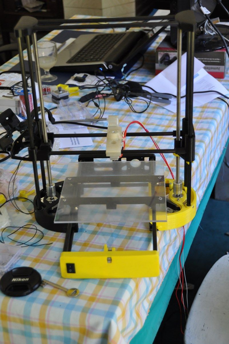

Un verre en plastique, pourquoi pas ?
Disco full plastique
plateau en styroglass 4mm et axes carbone

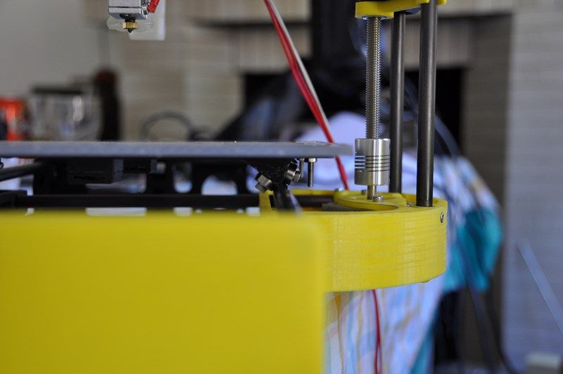

Modifié (le) par Huggy
  • J'aime 3
Pour les baguettes carbone, c'est Decathlon rayon cerf-volant 7,85€ pour 1.6m
