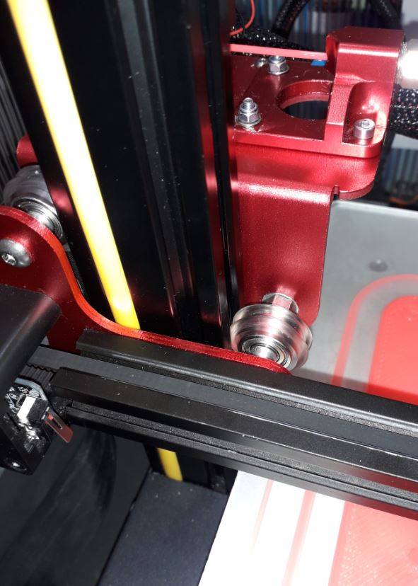

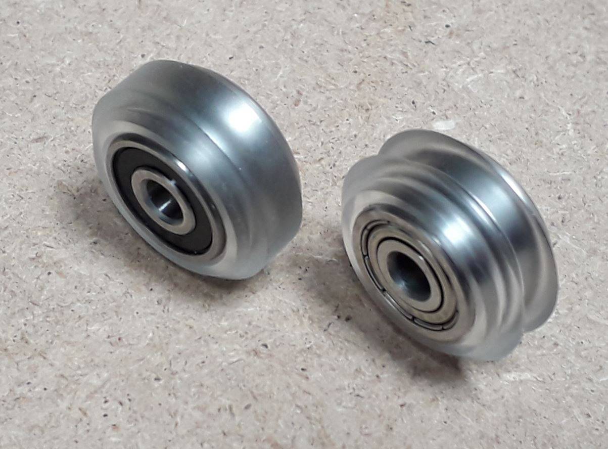

ixi PostĂ©(e) Mai 10, 2020 PostĂ©(e) Mai 10, 2020 (modifiĂ©) Salut, Dual v slot sur l'axe Y et Z, et des V slot 'mormaux' sur l'axe X. C'est absolument increvable,et impossible Ă dĂ©former. Donc plus de point dur quand on rallume l'imprimante aprĂšs quelques jours de repos bien mĂ©ritĂ©s. Il faut Ă©viter les lubrifiants ( Ă part le vrai PTFE) car le PP est sensible Ă a peu prĂȘt tout, donc craquelures assurĂ©es ! Je fais des coques rc voiture/drone/aĂ©roglisseur en thermoformage depuis 15 ans, j'ai appris de mes zotizes   Je crois me souvenir que @fran6p en utilise Ă©galement depuis un moment. ModifiĂ© (le) Mai 10, 2020 par ixi ajout photo 1
Yellow T-pot PostĂ©(e) Mai 10, 2020 PostĂ©(e) Mai 10, 2020 (modifiĂ©) Hello @ixi Ă part un trĂšs lĂ©ger gain de poids entre les V-slot et les dual V-slot...quel est le principal intĂ©rĂȘt des dual ? ModifiĂ© (le) Mai 10, 2020 par Yellow T-pot 1

ixi PostĂ©(e) Mai 10, 2020 PostĂ©(e) Mai 10, 2020 Salut @Yellow T-pot Oh non, pas cette question gĂȘnante... C'est plus mieux ! SĂ©rieusement, Ă mon avis aucun intĂ©rĂȘt,si ce n'est esthĂ©tique, pour avoir montĂ© les 2 sortes   Lors de la premiere commande, il n'y avait pas suffisamment de galets, il en faut 17 par machine, j'avais coupĂ© la poire en 2 entre dual et normale. Lors de la seconde commande, j'ai remplacer les dual sur l'axe X et je n'ai vu aucune diffĂ©rence.Mais comme je trouve les dual plus belles..retour Ă la case dĂ©part. 1

Yellow T-pot Posté(e) Mai 10, 2020 Posté(e) Mai 10, 2020 @ixi, je ne vois qu'un avantage en dehors du look...le passage des sertis laiton de la courroie X quand tu veux la changer !

ixi PostĂ©(e) Mai 10, 2020 PostĂ©(e) Mai 10, 2020 il y a une heure, thsrp a dit : une preference entre les polycarbonates de l'un et l'autre? HonnĂȘtement je ne sais pas, je peux cependant remarquer que ce ne sont pas les mĂȘmes sur l'axe X et Y ( qui travaillent le plus) ,et je ne vois pas de diffĂ©rence. Quand Ă la poussiĂšre : RAS   Quand aux roulements, tu peux toujours les changer  pour des NSK 625RS , tu seras tranquille pour 100 ans ! 1

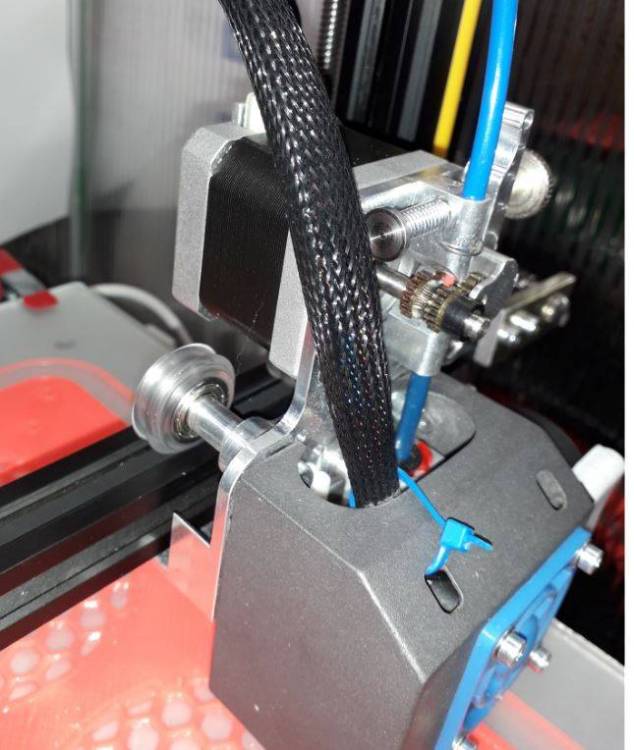

ixi PostĂ©(e) Mai 10, 2020 PostĂ©(e) Mai 10, 2020 il y a 6 minutes, Raggasly a dit : Merci! j'espĂšre avoir changĂ© d'imprimante d'ici lĂ .. mĂȘme si j'en suis trĂšs satisfait ! ah, oui, tous les prĂ©textes sont bons ! Si tu changes, ou upgrade, , deux conseils : all metal hotend et direct drive. Des 2 pro, maison et boulot, j'ai modifiĂ©e la mienne,  la diffĂ©rence est Ă©norme.
Raggasly PostĂ©(e) Mai 10, 2020 Auteur PostĂ©(e) Mai 10, 2020 @ixiOui! (c'est en projet) j'ai bien vu ton hotend avec le direct drive et je suis le post de @Yellow T-pot qui est en train de s'en faire un maison...Je sais pas trop encore..lĂ j'ai mon magnet mk10 avec le capricon (j'en suis super content, fini les pĂ©tarades!) et je viens juste de commander un extrudeur double engrenage. Peut ĂȘtre que je me trompe (j'ai pas de direct drive) mais je pense pas qu'avec ce montage les perfs soient loin du direct drive? si?

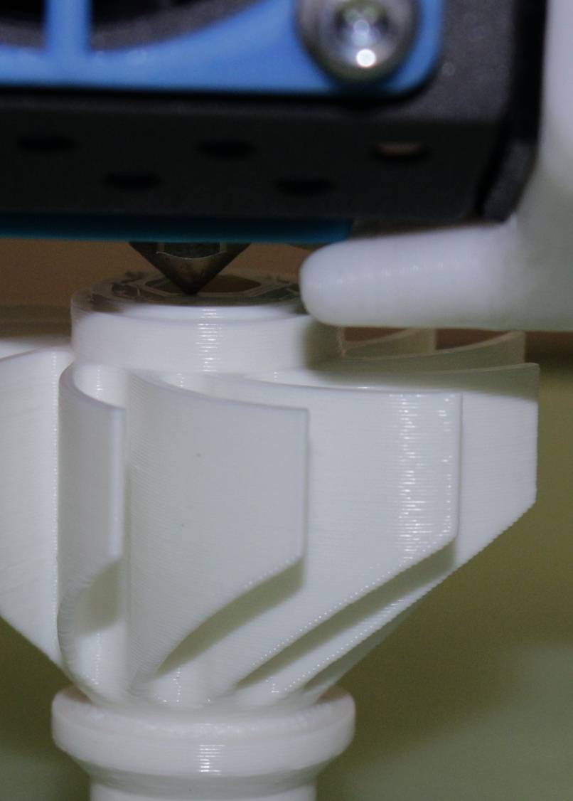

ixi PostĂ©(e) Mai 10, 2020 PostĂ©(e) Mai 10, 2020 @Yellow T-pot va faire du super boulot,sans aucun doute !  Je pense que la diffĂ©rence de qualitĂ© bowden vs direct drive sâavĂšre sur un montage mal Ă©quilibrĂ© et un mauvais setup de la machine. Vendredi la Pro Ă imprimé  un filament Ă©trange et vraiment trĂšs souple, plus que le ninjaflex. C'est du Filoalfa TPU bioflex shore 27D ,aucun soucis Ă 35mm/s. Le truc n'est pas de ne pas utiliser la rĂ©traction, mais de jouer sur une vitesse de rĂ©traction plus lente. J'avais essayĂ© sur le Pro bowden = l'extrudeur devient un emballage Ă Â Â spaghettis Sur les photos jointes , gros plan sur du pla ( 50 et 60 mm/s) 1
Raggasly Posté(e) Mai 10, 2020 Auteur Posté(e) Mai 10, 2020 @ixiC'est super propre! Mais sur le pro Bowden tu as l'extrudeur simple? Et je suis super intéressé par ton filament Blanc..c'est quoi? Ps: faudrait pas trop déraper du sujet message moi en cas
ixi Posté(e) Mai 10, 2020 Posté(e) Mai 10, 2020 Dernier hors sujet : Sur la pro bowden,c'est l'extrudeur double d'origine ,en fait excéllent. Le PLA blanc, c'est de la triche Il coute un bras , mais c'est impossible de foirer une impression, donc gain d'argent et surtout de temps : Polymaker Polymax PLA.  Fin du hors sujet, tu as raison. 1

fran6p Posté(e) Mai 10, 2020 Posté(e) Mai 10, 2020 Il y a 7 heures, ixi a dit : Je crois me souvenir que @fran6p en utilise également depuis un moment. Toutafé Sur l'antique CR10, ça va faire bientÎt trois ans qu'ils y sont et n'ont pas bougé d'un iota. J'en avais pris un bon stock à l'époque sur Ali. J'en ai donc profité pour remplacer ceux de la CR10V2. Je n'ai changé que les axes X et Y, le Z est bien moins sollicité (et nécessite six (6) galets). Par machine, je n'ai besoin que de sept (7) galets car je n'utilise que quatre (4) galets pour mon axe Y (le deux du milieu ont été Îté depuis bien longtemps). Par contre j'ai eu à remplacer déjà une fois les roulements à billes d'un galet (et franchement c'est pas vraiment simple à retirer si on ne veut pas marquer la bande de roulement en PC): c'était le galet du tripode métallique de l'axe X le plus proche du plateau chauffant. 1 1
