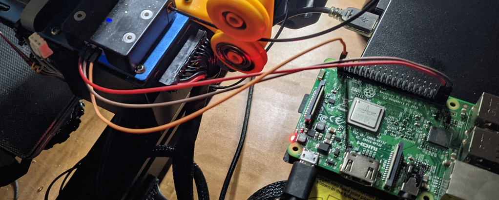

GMib Posté(e) Décembre 11, 2020 Posté(e) Décembre 11, 2020 Bonjour, j'essaye de faire fonctionner mon capteur de filament sur une cr10 v2 mais je n'arrive a rien, quelqu'un peu m'expliquer comment tester le bon 0fonctionnement du capteur ? octoprint est sensé afficher l’état du capteur ? je n'ai pas trop saisi non plus pourquoi on ajoute une sortie ? quoique je fasse ca reste sur off, meme si j'apuis sur turn on .... j'ai essayé d’inverser le fil rouge et le fil orange ca éteint le rasbery quand le détecteur ne détecte pas le filament ;(
rrguillaume Posté(e) Décembre 18, 2020 Posté(e) Décembre 18, 2020 Bonjour, je pense que tu as inverse le fil rouge et orange a vérifier bon courage

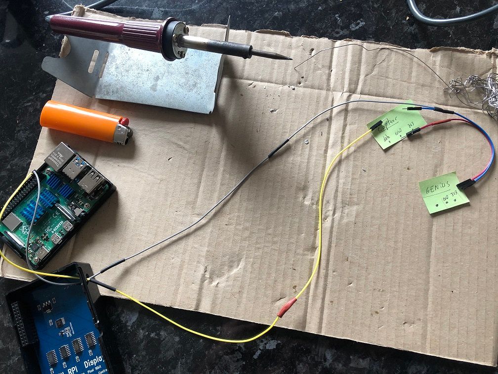

TroisSix Posté(e) Décembre 30, 2020 Posté(e) Décembre 30, 2020 En fait, ça doit être possible de relier le fil data sur un gpio du pi4, mais il faut aussi relier une masse. Il faut que je me soude les fils qui vont bien, dont un Y pour la masse qui vient de la genius et va vers le capteur + le pi. Reste à trouver la correspondance des couleurs du capteur sur la Artillery Genius Je regarderai les tensions et je vous tiens au courant.
TroisSix Posté(e) Décembre 30, 2020 Posté(e) Décembre 30, 2020 Bonne nouvelle, ça fonctionne ou presque J'arrive à alimenter le capteur de filament avec la genius, et à envoyer l'info sur le pi4 Quelques mesures rapides avec le voltmetre, et j'ai obtenu mes valeurs: marron 3V3, bleu gnd, data -3V3 --> oui "moins" 3,3V ! J'ai aussi soudé 3 câbles : - un cable pour le data: entre le capteur et le gpio26 du pi4 - un pour le +3,3V depuis la genius vers le capteur - un Y qui vient du gnd de la genius vers le gnd du pi4 + le gnd du capteur Branchement de l'ensemble, et configuration dans du plugin enclosure --> j'obtiens l'inverse d'un comportement normal à cause du -3,3V sur le fil data, et je ne vois pas avec quelle option jouer, si quelqu'un a un avis?
Jojo3D Posté(e) Décembre 31, 2020 Posté(e) Décembre 31, 2020 Bonjour @TroisSix, Plusieurs pistes : Lecture au voltmètre : pas assez d'indications sur la source mesurée mais possibilité de mauvaise interprétation des signaux. Lier les GND de plusieurs montages est une mauvaise pratique à mon sens. Suggestion : laisser GND de référence sur l'imprimante et transmettre signal à la PI4 à travers un opto-coupleur. Les couleurs du briquet et du fer à souder ne sont pas assorties, ça peut perturber le génie de l'électronique... Cordialement.
TroisSix Posté(e) Décembre 31, 2020 Posté(e) Décembre 31, 2020 (modifié) @Jojo3D pour les mesures, c'était sur les 3 pins de la genius au pied du Z là ou se connecte le capteur de filament, sans relier quoi que ce soit: - "-3.3V" entre le gnd (bleu) et le data (noir) - "+3.3V" entre le gnd (bleu) et la phase (marron) Pour le montage d'un optocoupleur, why not, tu aurais un montage à me proposer? Et tu as raison pour le briquet orange, c'est une faute de goût manifeste Modifié (le) Décembre 31, 2020 par TroisSix
Jojo3D Posté(e) Décembre 31, 2020 Posté(e) Décembre 31, 2020 Re @TroisSix, Des montages d'optocoupleur, tu en as plein l'internet. Privilégie les exemples en 3.3V, entée comme sortie. Si ton montage de la PI4 est alimentée par une autre prise 220V reliée à la terre ou aussi liée à d'autres montages indépendants, l'utilisation de l'optocoupleur me semble indispensable. Après, chacun fait comme il lui plaît. Pour tes mesures, j'imagine que tu as mesuré avec capteur câblé et imprimante allumée. Ne connaissant pas la fabrication du capteur, je commencerai par des mesures à vide : Mesures du capteur avec et sans filament sur capteur alimenté et capteur non alimenté ( 2 piles 1.5V en série). Mesures des signaux de la CM alimentée. Le GND peut être bleu ou noir. ++
TroisSix Posté(e) Décembre 31, 2020 Posté(e) Décembre 31, 2020 @Jojo3D My bad, j'ai repris mes mesures, et j'ai bien +3.3V quand le capteur de filament est présent Par contre, je ne comprends pas le fonctionnement du plugin Enclosure pourtant configuré comme @Bewlette dans son tuto du 1er post : où voir que le filament est présent ou pas? Et avec Filament Sensor Reloaded, je ne vois pas où configurer les pins gpio. PS: oui, je vais voir pour me monter un montage avec opto, il doit m'en rester en stock

TroisSix Posté(e) Janvier 2, 2021 Posté(e) Janvier 2, 2021 (modifié) @Bewlette Je viens de reprendre mes tests, Octoprint détecte bien un filament retiré Questions: 1/ Quand je retire le filament pendant une impression pour tester, le plugin détecte bien une fin de filament et j'ai alors un comportement bizarre de l'imprimante: - l'extrudeur part en direction d'une diagonale, - sort le filament dans un sens, puis le re-avale - et part dans la diagonale opposée, re-sort le filament et elle se met bien en pause Pourquoi ce comportement? 2 Quand je retourne dans l'interface web octoprint, j'ai le message d'erreur: "Suppressed command" The command M0 was not sent to the printer:Not sending M0 to printer, it's configured as a blocked command Dans les configs / Serial Connection / Firmware & Protocol, j'ai Blocked commands: M0, M1, ça expliquerait... Pourtant j'utilise exactement les gcodes de Bewlette, et il n'y a pas de M0 dans le gcode. D'où ça peut venir? ps: j'utilise aussi le plugin "Filament Change - M600 Rewriter", je pense que ça n'a aucun lien avec le capteur de filament et que c'est juste pour pouvoir changer de filament. Merci pour vos éclaircissements Modifié (le) Janvier 2, 2021 par TroisSix
