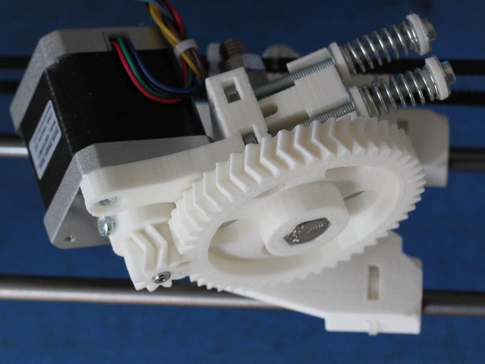

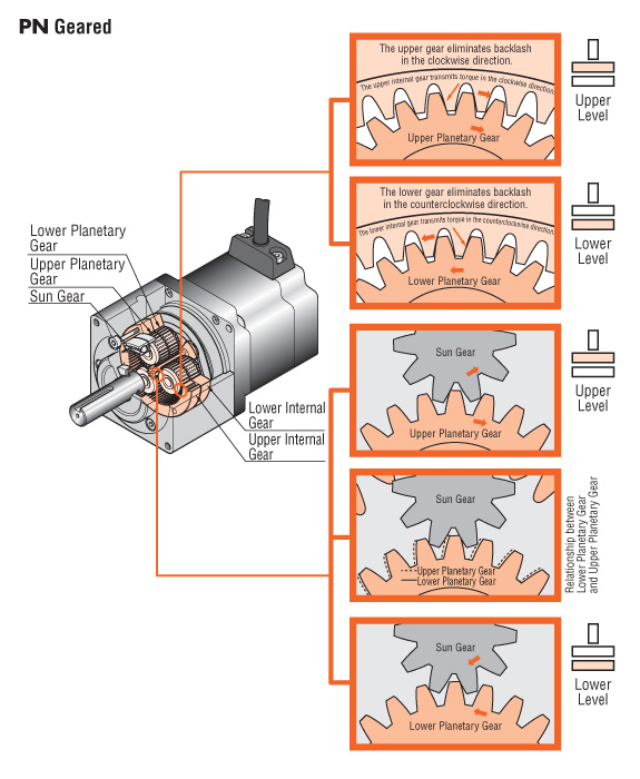

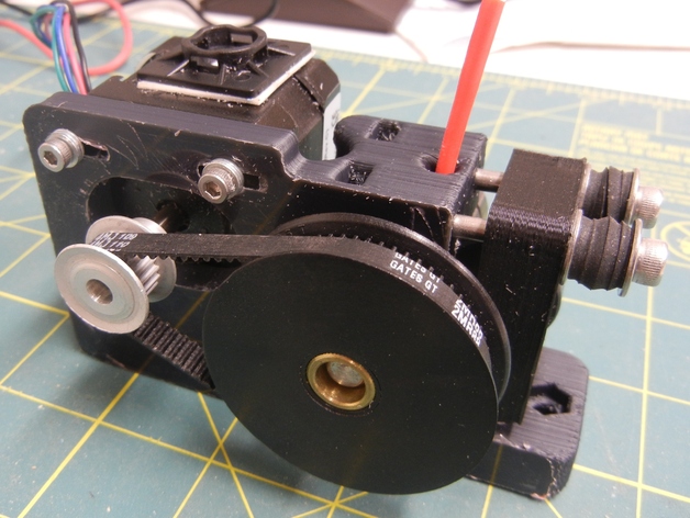

J-Max.fr Posté(e) Mai 5, 2016 Partager Posté(e) Mai 5, 2016 Bonjour, "Geared", littérallement "avec engrenages", décrit lorsqu'une réduction mécanique est appliquée à la sortie d'un moteur. Comme une boite de vitesse, un gros rapport multiplie le couple du moteur. Il peut y avoir des réductions de plusieurs types : à engrenages planétaires (ou épicycliques), comme sur le petit moteur nema8 de mon exemple (c'est un assemblage compact d'engrenages à deux paliers) : par plateau/pignon, comme sur le célèbre extrudeur "greg's wade" : par chaîne/courroie, comme sur un vélo : La réduction, quelle que soit son type, multiplie le couple moteur et augmente le nombre de pas par millimètre de filament convoyé. Donc la précision d'extrusion. Par ailleurs, le moteur travaille un peu plus vite ce qui est aussi avantageux. Les deux inconvénients qui vont avec : l'encombrement et le temps de rétractation est un peu plus long. ++JM Lien vers le commentaire Partager sur d’autres sites More sharing options...

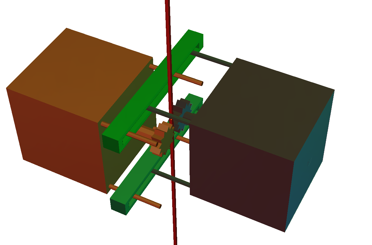

Trouadé Posté(e) Mai 19, 2016 Partager Posté(e) Mai 19, 2016 Un truc me chiffonne : un gros nema 17 pour entraîner le filament, c'est lourd, c'est déséquilibré, il faut une roulette d'appui avec frottements... Et si on mettait une paire de petits nema 14 tout légers, tête-bêche, chacun avec son pignon moleté, dans un guidage symétrique élastique et flottant pour presser le filament ? Lien vers le commentaire Partager sur d’autres sites More sharing options...
Tircown Posté(e) Mai 19, 2016 Partager Posté(e) Mai 19, 2016 (modifié) Au poids : 2 NEMA14 : 360g (moteurs seuls sans assemblage, 2x 180g) 1 NEMA17 : 350g (moteurs seuls sans assemblage) A l'encombrement horizontal - parallèle aux barres vertes : 2 NEMA14 : min. 57mm (tête-bêche sans prendre en compte le diamètre de la roue d'entrainement) 1 NEMA17 : min. 42mm (sans prendre en compte le diamètre de la roue d'entrainement) A l'encombrement horizontal - perpendiculaire aux barres vertes : 2 NEMA14 : min. 86mm 1 NEMA17 : min. 72mm Le coût de 2 NEMA14 est bien supérieur à 1 NEMA17. Les seuls avantages qu'il pourrait y avoir sont un meilleur positionnement du centre de gravité et effectivement l'entrainement synchrone. Mais pour ce dernier point il faut faire des calculs plus poussés car pour le rapport entre les couples de maintient est de 1 NEMA17 pour 3 NEMA 14. Il faut se baser sur le couple dynamique, le frottement, etc. L'idée de départ est bonne mais je ne pense pas que ça oit intéressant. * le comparatif est basé sur les modèles classiques vendus par Reprap France. Modifié (le) Mai 19, 2016 par Tircown Lien vers le commentaire Partager sur d’autres sites More sharing options...
J-Max.fr Posté(e) Mai 19, 2016 Partager Posté(e) Mai 19, 2016 Bonsoir, En fait c'est pas deux Nema14 pour pousser un filament, mais un moteur pour chacun des deux filaments. Donc c'est 2 Nema 14 (ou 8 ou...) vs 2 nema 17 ++JM Lien vers le commentaire Partager sur d’autres sites More sharing options...
Trouadé Posté(e) Mai 19, 2016 Partager Posté(e) Mai 19, 2016 Ça me tournait dans la tête depuis longtemps, mais je manquais de données. Tous les entraînements que j'ai pu voir me déplaisent, avec leurs roulettes et leur asymétrie. Je ferai des essais quand j'aurai ma première machine... J'aimerais voir un tableau des cotes, couples, poids, etc. des moteurs existant sur le marché. Une url ? Lien vers le commentaire Partager sur d’autres sites More sharing options...

htaxil Posté(e) Mai 21, 2016 Partager Posté(e) Mai 21, 2016 une solution intéressante pour entrainer le filament de manière plus "symétrique", et toujours avec un seul moteur : Lien vers le commentaire Partager sur d’autres sites More sharing options...
