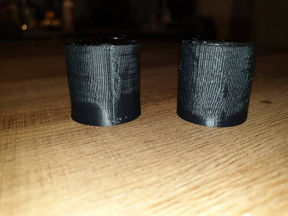

Dieuxkiwi Posté(e) Mai 17, 2020 Partager Posté(e) Mai 17, 2020 Bonjour à tous , Je viens de débuter dans l'impression 3D mais j'ai un petit problème avec mes impressions. Sur le dos j'ai une très mauvaise qualité (on remarque les couches de filament et c'est granuleux) alors que sur le devant j'ai une très bonne qualité (lise et on se voit pas de défaut enfin je trouve) sur le haut de la tête j'ai voulus poncer c'est pour cela que c'est un peux blanc Lien vers le commentaire Partager sur d’autres sites More sharing options...

Idealnight Posté(e) Mai 17, 2020 Partager Posté(e) Mai 17, 2020 (modifié) C'est mieux pour les détails mais un screenshot est souvent plus parlant. Déjà procures toi le dernier cura celui de la carte est dépassé. Si tu te trompes pas 80mm/s en vitesse rétraction est beaucoup trop élevé. Commences avec une base de 4.5mm et 25mm/s en rétraction ensuite tu peaufineras. Mets ton plateau a 60° se sera mieux pour tes futures impressions Je t'invite a bien regarder la Titi's procédure épinglée en page d'accueil + la notice de Superpat qui sont des posts a bien lire pour bien démarrer Modifié (le) Mai 17, 2020 par Idealnight Lien vers le commentaire Partager sur d’autres sites More sharing options...

Marc3D Posté(e) Mai 17, 2020 Partager Posté(e) Mai 17, 2020 (modifié) Ton plateau est peut-être penché vers l'arrière. Le portique est-il bien serré et d'équerre ? Imprime par exemple un grand carré avec l'option Jupe (dans Adhérence du plateau). Si la jupe (cercle que fait l'imprimante tout autour de la forme à 5 mm) n'est pas bien collé partout alors ton plateau n'est pas d'équerre. Modifié (le) Mai 17, 2020 par Marc3D Lien vers le commentaire Partager sur d’autres sites More sharing options...

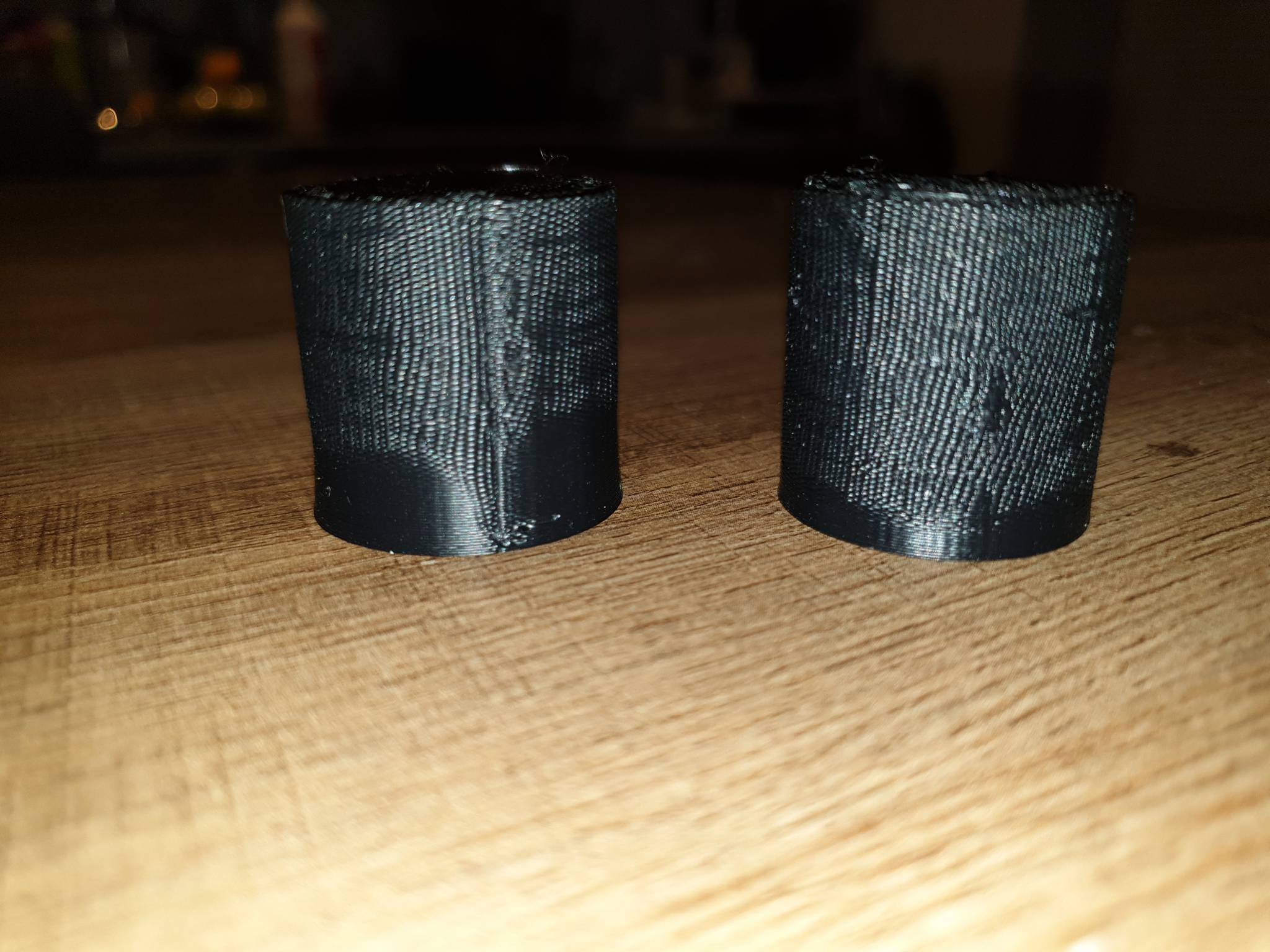

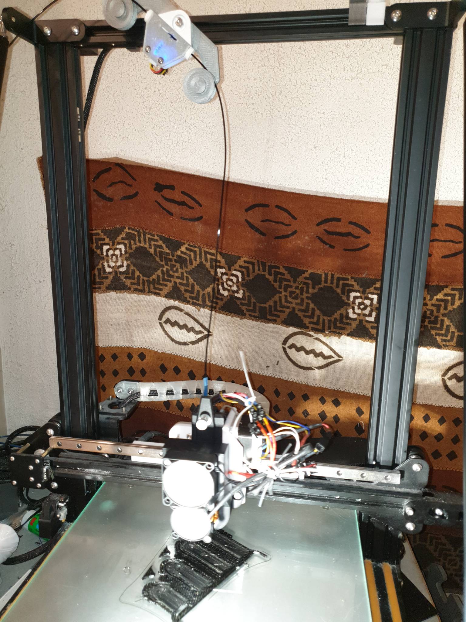

volavoile Posté(e) Mai 18, 2020 Partager Posté(e) Mai 18, 2020 (modifié) Merci pour ton message qui m'a permis de me pousser au cul pour résoudre mon problème identique au tien. Dès que j'avais des parois épaisses (au moins 3 lignes, l'impression avait tendance à boursoufler sur l'arrière de la pièce. En fait, quelques causes Du coup, au lieu de sauter des pas quand il y avait déjà trop d'appuis (ça le faisais aussi quand j'étais en Bowden), il force, et vient pousser la tête, et le plastique finit toujours par sortir... sur un coté préférentiel. -Comme ma tête n'était pas vraiment droite (le bas était un peu en arrière par rapport à la verticale), le plastique sortait préférentielle sur l'arrière... Mon extrudeur est très bien calibré, mais on s'aperçoit que quand on fait une pièce avec un infill de 100%, la pièce fini bombée… C'est à dire que en fait, il y a un peu de foisonnement, et qu'il faut pour ces pièces un flow de 95% et non 100%. Bref, au final, met un flow de 95% au lieu de 100% (dans le menu tune, pour commencer) et regardes si le problème ne disparait pas. @Bosco2509 dirait : l'impression 3D n'est pas une science exacte…. putain, il a raison Mr T! Ce sont des cylindres pleins de 30mm. A droite avec 100% de flow. Bombénau dessus de 0.7 mm.... A gauche avec un flow de 97%... c'est moins pire, et c'est parfait en dessous de 95%. Bien sûr, si le remplissage n'est pas de 100% mais 50%, aucun problème tant que les parois ne sont pas trop épaisses. Mon extrudeur ne peu plus caler pour compenser... trop fort.... il me faut trouver un compromis.... nema 22mm, puis 42... maintenant 35.... je vais trouver le compromis poids / couple! Modifié (le) Mai 18, 2020 par volavoile Lien vers le commentaire Partager sur d’autres sites More sharing options...
