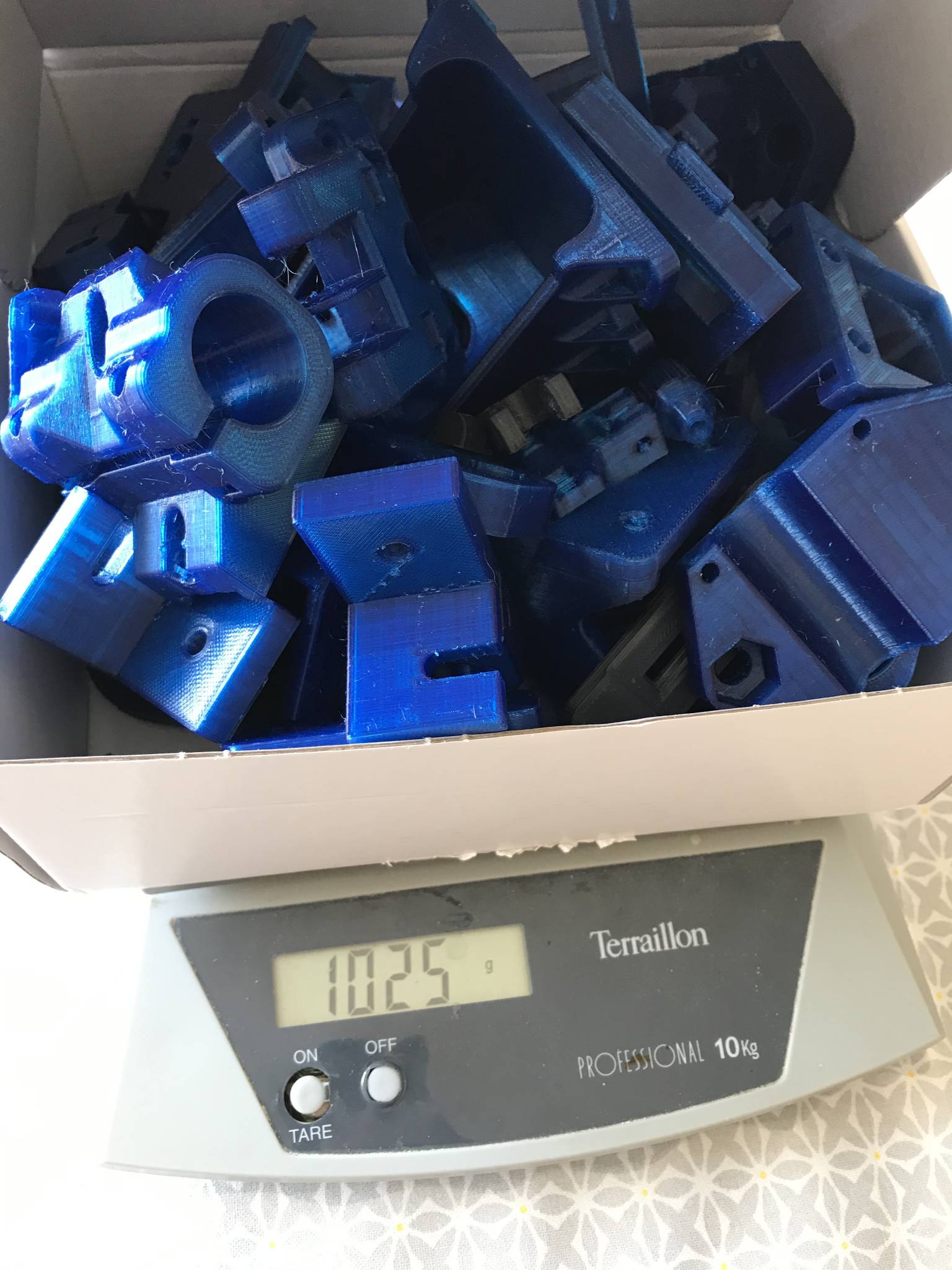

Nicojouan14 Posté(e) Mai 24, 2020 Auteur Posté(e) Mai 24, 2020 (modifié) Hello tout le monde, l’impression des pièces continuent, ça avance, il me reste une dizaine de pièces à faire. Besoin d’un renseignement, il va me falloir du câble électrique pour câbler l’ensemble, avez vous une bonne adresse pour avoir du câble de qualité (Câble silicone pour la souplesse) en différente section de 16 à 22 AWG ainsi que pour des cosses à sertir (cosse à fourche et cosse droite). Je laisse une petite photo du poids des pièces déjà imprimé (Imprimé en 0,2 avec 30% de remplissage en nid d’abeille) @+ Nico Modifié (le) Mai 24, 2020 par Nicojouan14

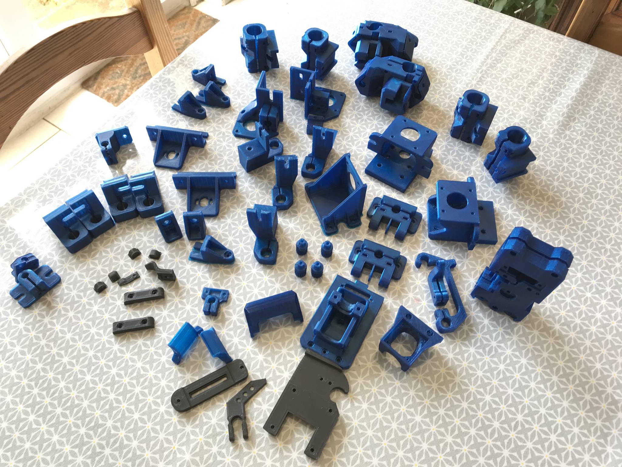

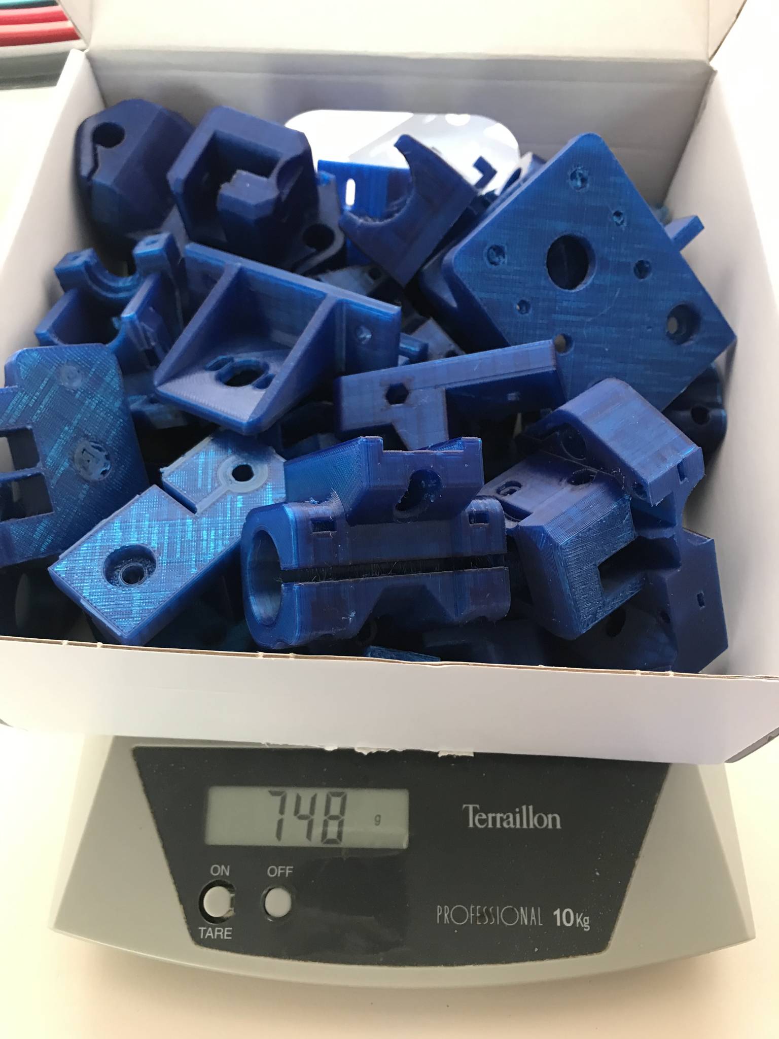

Nicojouan14 Posté(e) Mai 26, 2020 Auteur Posté(e) Mai 26, 2020 Bonjour à tous, Voila les impression sont terminé pour tout les éléments du châssis et des axes X Y Z. Pas loin de 15j nécessaire pour l'ensemble, pas de grande difficulté pour imprimer l'ensemble. Bien faire attention à l'orientation des pièces (mettre les alésages de guidage sur l'axe Z), petite vitesse d'impression et c'est partie. J'ai imprimé l'ensemble à des vitesses de 40mm/s aussi bien paroi et remplissage, et 30mm/s pour la paroi extérieur. J'ai juste deux trois pièces à reprendre car quelques défauts esthétiques. Rien qui n'empêche leur bon fonctionnement. Mine de rien les impression représente tout de même 1025g de PETG sans les supports Je suis toujours dans l'attente de mes pièces pour monter cette Ngen. Personnes pour me renseigner pour l'achat de câble 18 AWG et 22 AWG, il faut entre autre que je rallonge mes câbles néma. j'ai trouver ça sur Ali ici du câble en 18 AWG aux couleurs de ceux utilisé pour les Nema. Mais ça reste pas donné quand même. Si jamais vous aviez un lien éventuelle, pas nécessairement sur Aliexpress d'ailleurs. @+ Nico 1

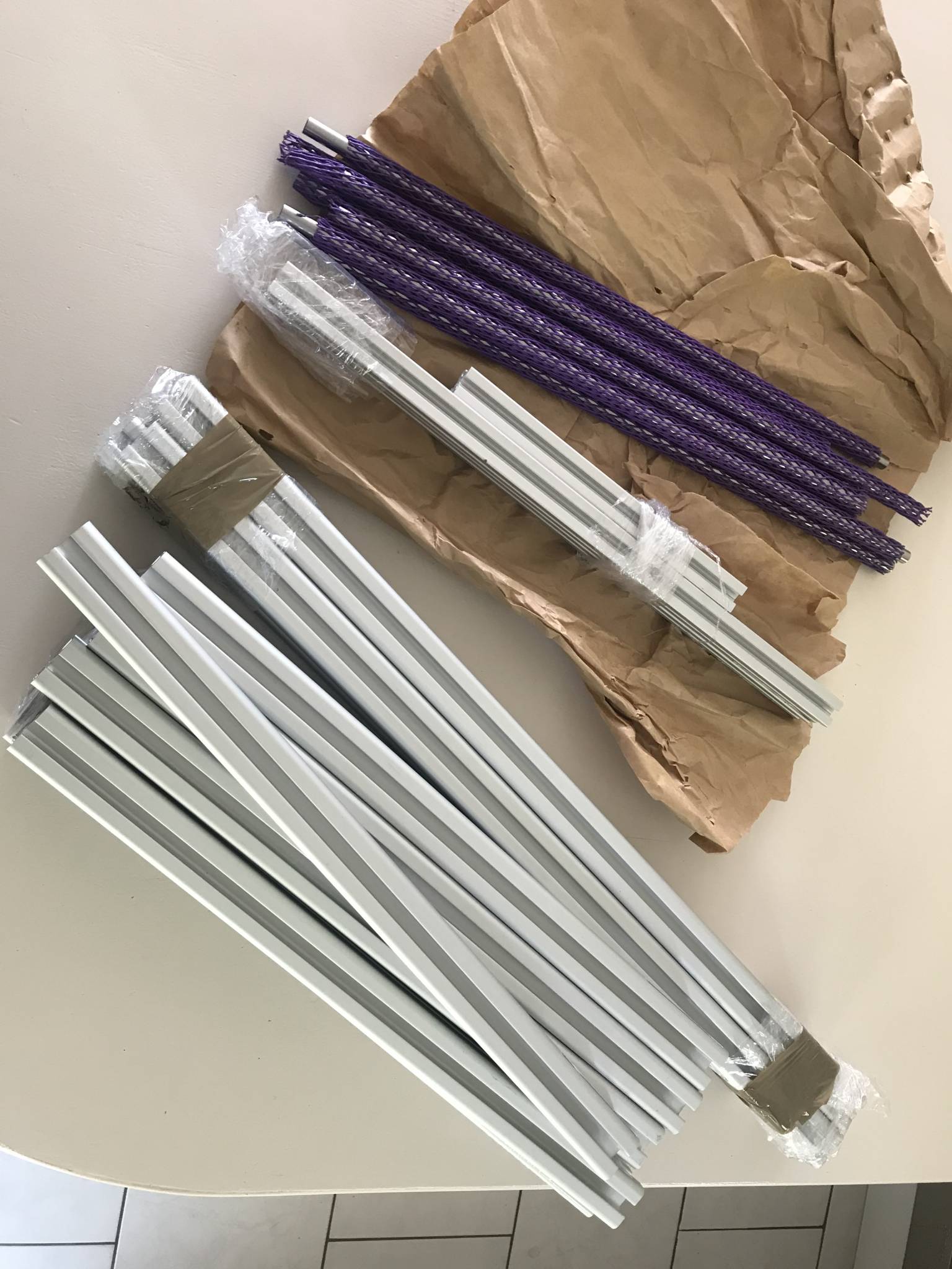

Nicojouan14 Posté(e) Mai 28, 2020 Auteur Posté(e) Mai 28, 2020 J'ai trouvé un autre câble, se sera du 22 AWG, il servira pour l'alimentation des moteurs, j'ai pas fais attention que sur mon imprimante actuelle c'est seulement du 26 AWG. Vous le trouverez ici. Sinon la bonne nouvelle du jour: Le châssis, les tiges de 10 et 12mm sont arrivés. Je reste en attente des douilles à billes et des équerres pour commencer le montage. @+ Nico
Romain Nozal Posté(e) Mai 28, 2020 Posté(e) Mai 28, 2020 avec du 22awg tu ne sera pas embetter, tu as commandé chez qui les profilés et guides?
Nicojouan14 Posté(e) Mai 28, 2020 Auteur Posté(e) Mai 28, 2020 Alors les profilés et axes c’est cadeau. Je connais du monde qui travaille dans la mécanique de précision, axe rectifié et le 30x30 de la recup dans des chutes. Ça a été long surtout pour les morceaux de 640mm. @+ Nico

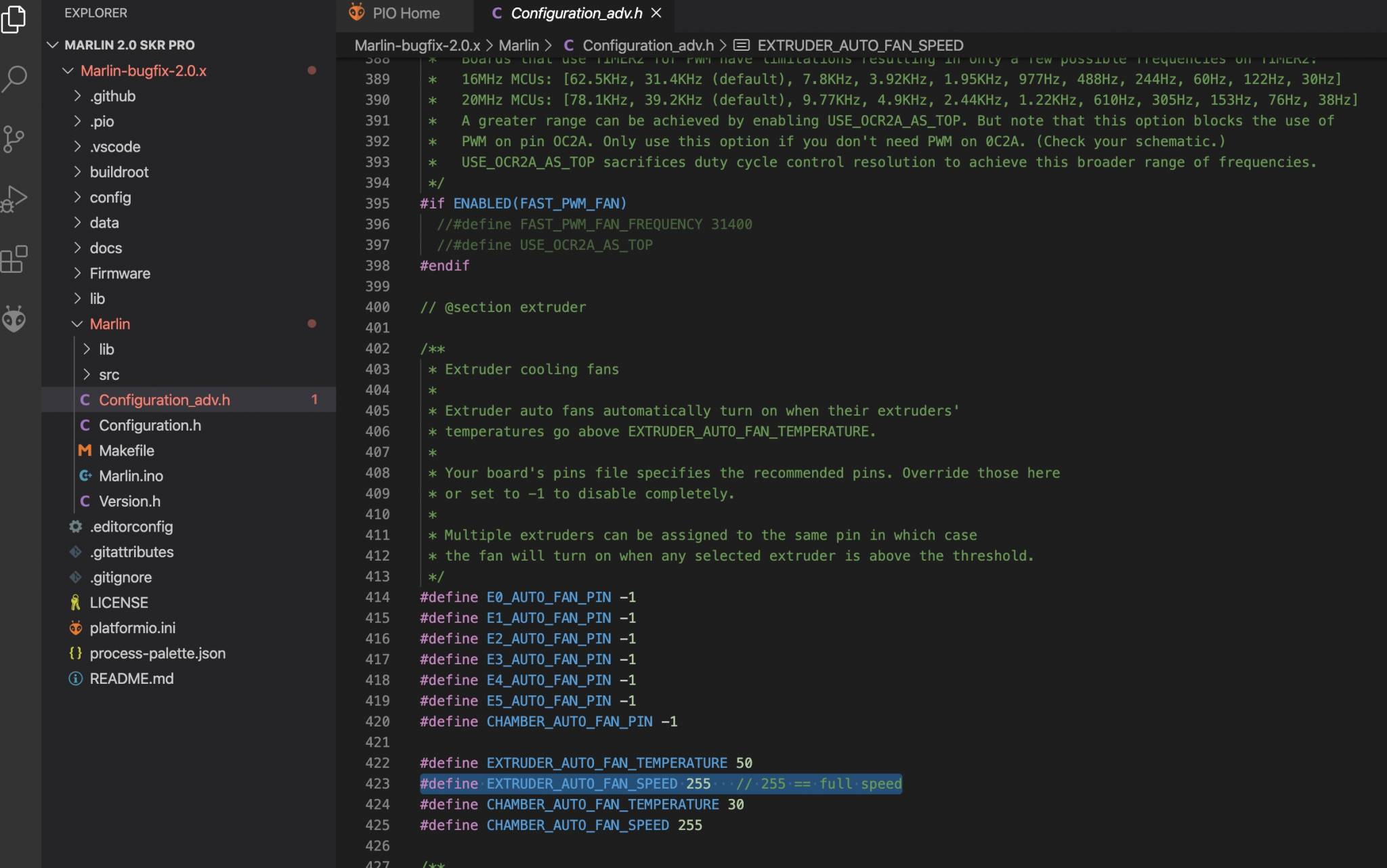

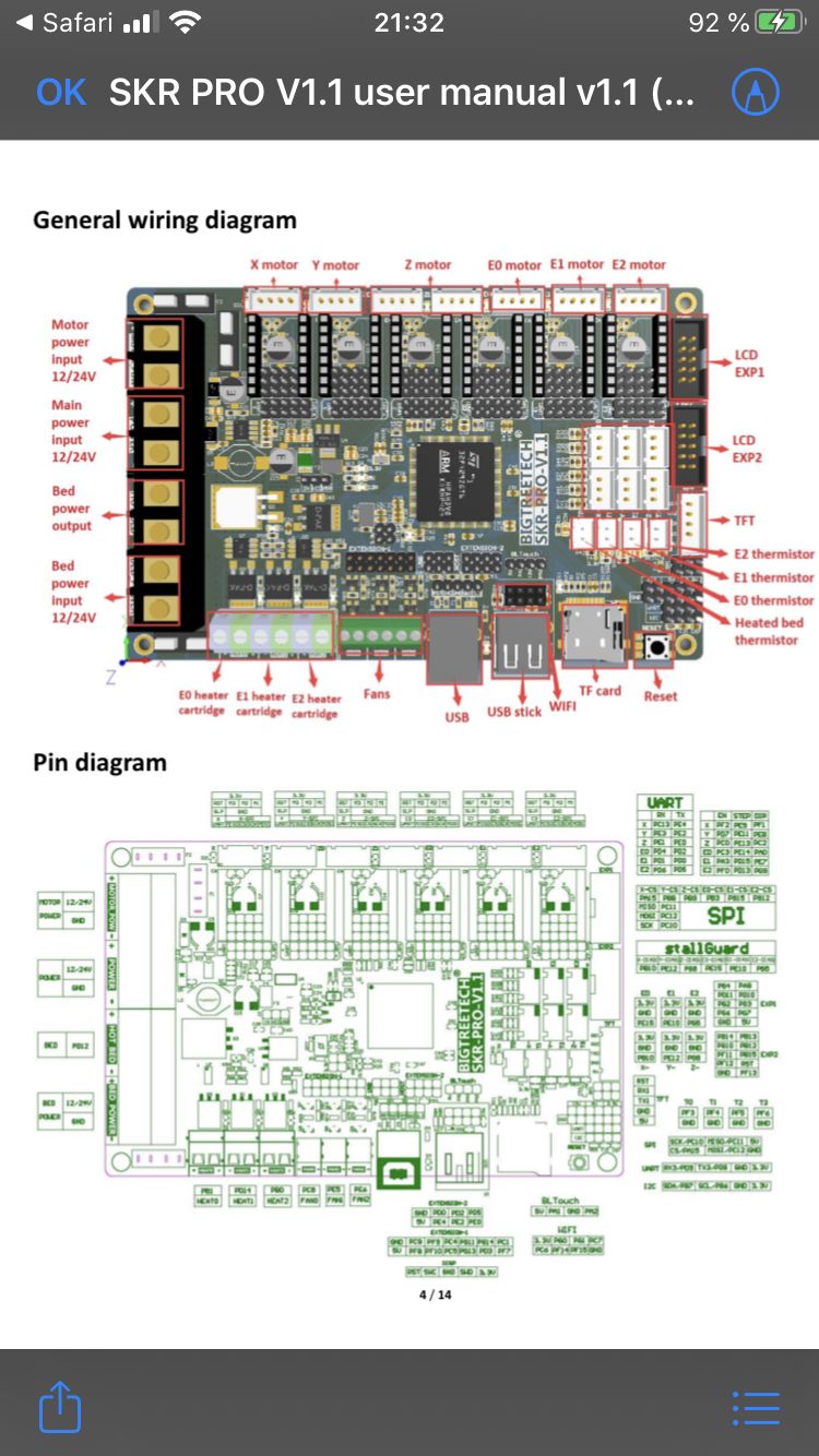

Nicojouan14 Posté(e) Mai 28, 2020 Auteur Posté(e) Mai 28, 2020 (modifié) Je suis sur le point de commandé une nouvelle alim en 24V. Une Meanwell LRS 350w 24V. La SKR PRO v1.1 accepte le 24V pas de soucis, elle permet également si j’ai bien compris d’avoir le 24V pour les drivers et 12V pour la partie commande. Je souhaite avoir le 24V pour les TMC, la hotend (E3DV6 trianglelab en 24V). Là où je suis embêté c’est pour les ventilons de hotends, j’ai récemment acheté des Sunon en 12v 40x40x10.... et en 24V il y a pas cette dimension on passe sur du 40x40x20. Ma question comment avoir du 12v juste pour les ventilos? Je pourrais utiliser mon alim 12V actuel mais dans ce cas là hotends serai également en 12V... bref je trouve pas une solution idéale.... ou alors utiliser un convertisseur de tension 24v/12 que je branche sur la sortie Fan. Si quelqu’un a une idée car là je sèche un peu. Merci d’avance. @+ Nico Modifié (le) Mai 28, 2020 par Nicojouan14
Romain Nozal Posté(e) Mai 28, 2020 Posté(e) Mai 28, 2020 j'ai la même alim et la même carte, tu limite le pwm à 50% soit 128 au lieu de 255 ça ne sortira pas plus de 12V sur les sorties fan à bétonner par un controle au voltmetre avant de brancher les ventilos. Citation /** * PWM Fan Scaling * * Define the min/max speeds for PWM fans (as set with M106). * * With these options the M106 0-255 value range is scaled to a subset * to ensure that the fan has enough power to spin, or to run lower * current fans with higher current. (e.g., 5V/12V fans with 12V/24V) * Value 0 always turns off the fan. * * Define one or both of these to override the default 0-255 range. */ //#define FAN_MIN_PWM 50 //#define FAN_MAX_PWM 128 biensur faudra pas oublier de décommenter les lignes
Nicojouan14 Posté(e) Mai 28, 2020 Auteur Posté(e) Mai 28, 2020 @Romain Nozal Ça agit sur toute les sorties Fan ou seulement sur celle qui m’intéresse? J’ai pas précisé je veux du 12V seulement sur le ventilo de la hotend, le refroidissement du plastique lui est assuré par 2 blower fan 24V. Je pensais mettre l’alim 12V et brancher un mosfet externe pour la chauffe de la buse. Mosfet alimenté en 24V, mais là c’est mes 2 blower fan qui seront alimentés en 12V et non en 24, Il faut que je regarde le diagramme de la carte voir comment sont câblés les sorties fan. Merci de l’info @+ Nico
Poisson21 Posté(e) Mai 28, 2020 Posté(e) Mai 28, 2020 Si c'est celui de la hotend tu le colle direct sur l'alimentation, pas besoin de passer par la carte vu qu'il est de toute façon tout le temps à fond. 1
Romain Nozal Posté(e) Mai 28, 2020 Posté(e) Mai 28, 2020 (modifié) si c'est que pour le ventilo du hotend qui normalement tourne en permanence, par sur un convertisseur 24V-12V c'est le plus simple, j'utilise celui la pour alimenter en 5V mon Raspberry pi et son ecran 7 pouces https://fr.aliexpress.com/item/33009810988.html?spm=a2g0o.cart.0.0.3bb43c00TyMDhn&mp=1 J'en ai prevu un autre pour tout ce qui leds et autre gadget en 12V! De ce que j'ai pu lire à droite et a gauche, alimenter la carte en 24V est mieux pour les drivers, j'ai fait ce choix des le depart sans tester en 12V donc je me suis fier à mes lectures. Mais il y a surement moyen de limiter le taux pwm max que pour FAN0 ou FAN1 ou FAN2 je ne me suis jamais penché sur cela. sinon un truc tout simple, le ventilo en direct sur le 24V avec une resistance (ou un potentiometre) en serie. pour connaitre la valeur de la resistance, il faut connaitre le courant ou la puissance consommé à 12V. Modifié (le) Mai 28, 2020 par Romain Nozal
Nicojouan14 Posté(e) Mai 29, 2020 Auteur Posté(e) Mai 29, 2020 @Poisson21 oui je pourrais le brancher sur l’alim 12V en direct, mais si je peux éviter de me retrouver avec 2 alim je préférais. @Romain Nozal J’ai lu la même chose concernant le couple 24V et TMC, mais je sais plus. Effectivement le convertisseur de tension j’y ai pensé et j’ai vu le même modèle que tu utilises. je viens de regarder dans Marlin 2.0 bugfix dans configuration_avd.h, à priori on peut modifier le PWM, il va falloir que je teste ça. En modifiant la ligne extrudeur auto fan speed à 128 au lieu de 255.... à tester. je vous tiendrais au courant quand je serais arrivé à la phase de réglage de la Ngen. @+ Nico
