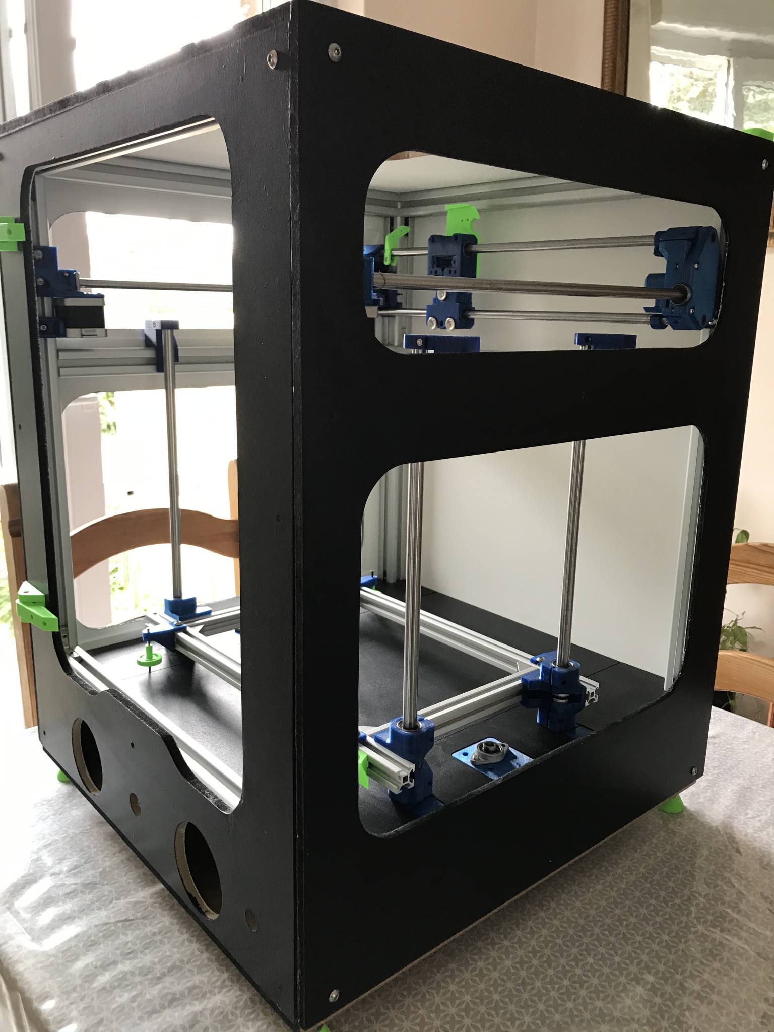

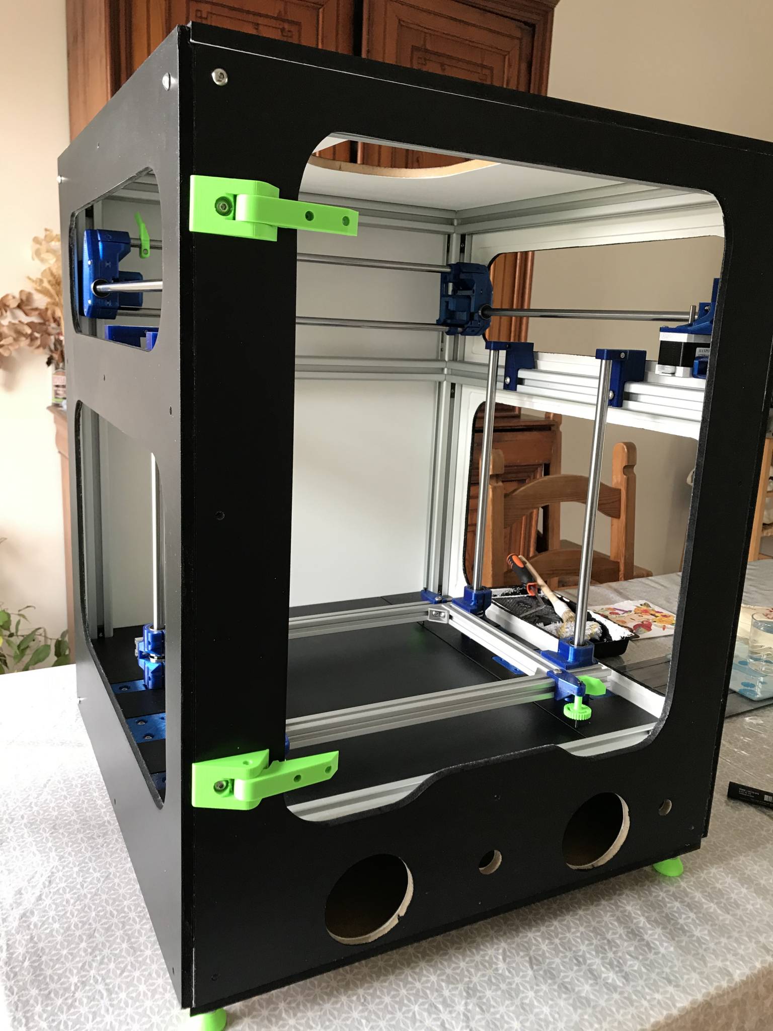

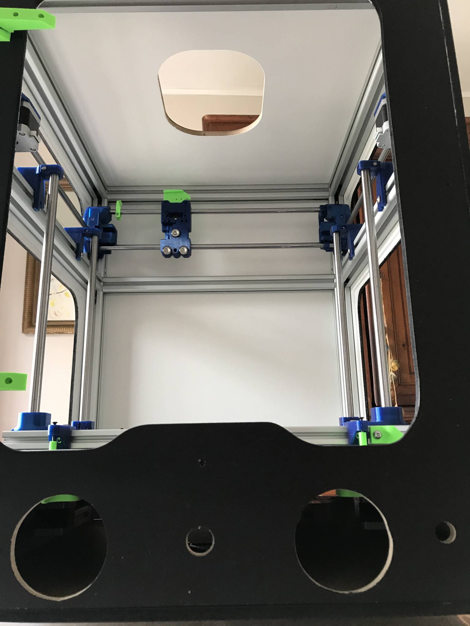

Nicojouan14 Posté(e) Juillet 24, 2020 Auteur Partager Posté(e) Juillet 24, 2020 Caisson enfin fini. je vais enfin pouvoir attaquer le câblage électrique et électronique puis viendra Le temps de paramétrer la Duet 2Wifi. Il me reste encore à modéliser le support d’écran 7“ Fysetc clone du PanelDue 7i... encore un peu de boulot. @+ Nico 2 Lien vers le commentaire Partager sur d’autres sites More sharing options...
