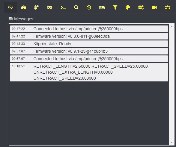

lorsque je prends vos fichiers menu.cfg j'ai une erreur
Internal error during connect: Choice 'item' for option 'type' is not a valid choice
Je n'utilise pas la variable d'environnement, je prends juste les fichiers que je mets a la racine et que je modifie manuellement
Lien vers le commentaire
Partager sur d’autres sites
@Stef67
Bizarre car sur ma CR10-V2, c'est fonctionnel mais je n'ai pas encore mis à jour la version de Klipper (passée en 0.9.0 il y a quelques jours).

ensuite il deplace la tete devant a gauche,  et on attends les temperatures.
170 pour la tete et 40 pour le bed
une fois les temperatures atteintes, il demannde a la tete de chauffer a 210 comme demandé dans cura.
arrivée à 210, nous passons à l'impression des lignes de purge.
Puis la tete se dirige au milieu et commence le print.
Tout cela, sans jamais appeller la sauvegarde de mon bed mesh....

Il y a 8 heures, Stef67 a dit :
Chez moi, rien ne s'affiche mais le maillage est bien récupéré (les Gcode étendus de Klipper BED_MESH_PROFILE n'affichent rien dans mon Octoprint), je peux observer les moteurs de l'axe Z faire leur mouvement dans un sens puis dans l'autre en fonction du maillage.
Serais tu en train de me dire que j'ai passé la moitié de la nuit a essayer de voir une phrase qui n'apparaît pas 😭
😁😁😁 Je vais tester ça en déréglant mon plateau ce week end.
En fait avec ta macro le terminal ma annoncé qu'il ne trouvait pas le bed mesh cr10v2. C'est pour ça que j'étais persuadé qu'il devait m'afficher quand il le trouvait.
Il ne risque pas de trouver le cr10v2 😜
Change peut-être le nom de la variable. J'ai pour mémoire qu'il y avait certains bugs avec des noms de macros qui comportaient des chiffres. Ce n'est probablement pas le cas ici mais sait-on jamais.
Nan le cr10v2 c'était le nom par défaut de celui de fran6p mais j'avais oublié de le changer au début, c'est pourquoi il m'avait averti qu'il ne le trouvait pas. Le mien s'appelle cr10v3. Mettons nous bien d'accord, tu dis variable, mais je n'avais rien a faire de plus que mettre le nom de ma sauvegarde, rien a voir avec la variable d'environnement dont parle fran6p pour installer son pack sur son github?
