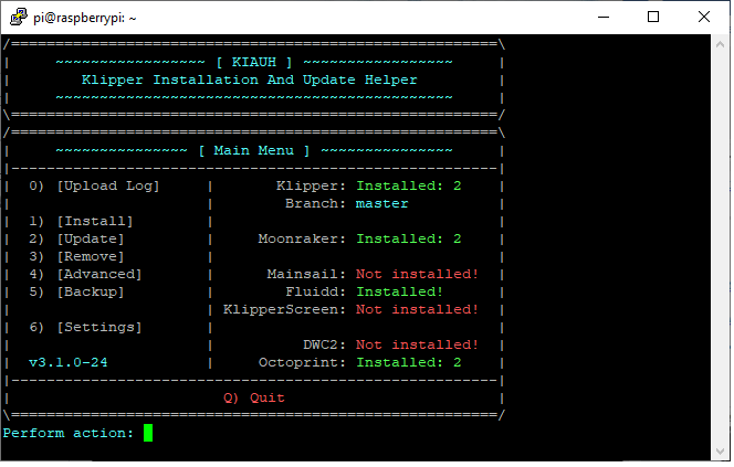

fran6p Posté(e) Septembre 23, 2021 Auteur Partager Posté(e) Septembre 23, 2021 il y a 14 minutes, papagalak a dit : Peut on le désinstaller ? Probablement mais je n'ai jamais tenté. Si tu as installé tous ces logiciels via Kiauh, essaie via l'option (3) (Remove). Sinon, le plus simple sera de repartir de zéro. Installer une Raspbian Lite OS sur la carte. Une fois l'installation faite et le Pi démarré, installer «git» (sudo apt install git), cloner le dépôt «kiauh» Citation cd ~ git clone https://github.com/th33xitus/kiauh.git ./kiauh/kiauh.sh puis suivre les étapes d'installation des différents programmes souhaités (klipper + octoprint ou klipper + moonraker + fluidd/mainsail MAIS pas Klipperscreen), faire les mises à jour de l'OS (via Kiauh) et de lui-même. On peut même y effectuer la compilation de Klipper, flasher la carte et encore de nombreuses autres choses (mais il ne fait pas le café ) Lien vers le commentaire Partager sur d’autres sites More sharing options...

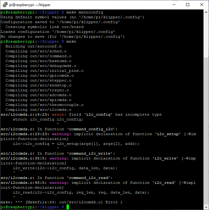

papagalak Posté(e) Septembre 25, 2021 Partager Posté(e) Septembre 25, 2021 (modifié) bon, @fran6p,c'est pas gagné... j'ai tout réinstallé plusieurs fois, klipper ocotprint fliudd Moonraker mais j'arrive au même problème, au niveau de la sélection de la carte: je fais Q, je lance la commande make : Où est ce que je fais mal? sachant que l'imprimante connectée ou non, j'ai le message d'erreur. voila mes installations Modifié (le) Septembre 25, 2021 par papagalak Lien vers le commentaire Partager sur d’autres sites More sharing options...
Stef67 Posté(e) Septembre 25, 2021 Partager Posté(e) Septembre 25, 2021 Essai de faire un 'make clean' avant le make normal 1 Lien vers le commentaire Partager sur d’autres sites More sharing options...

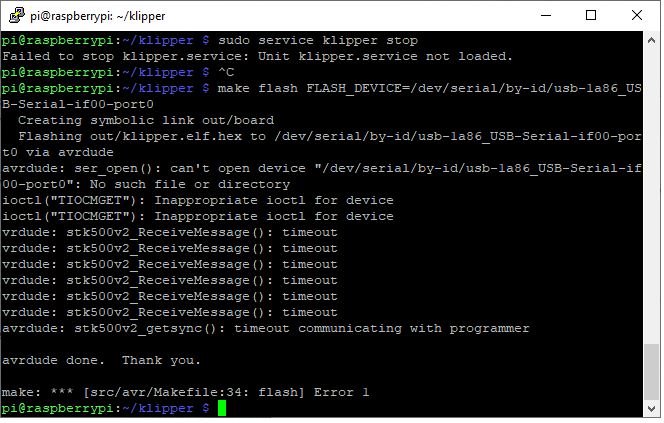

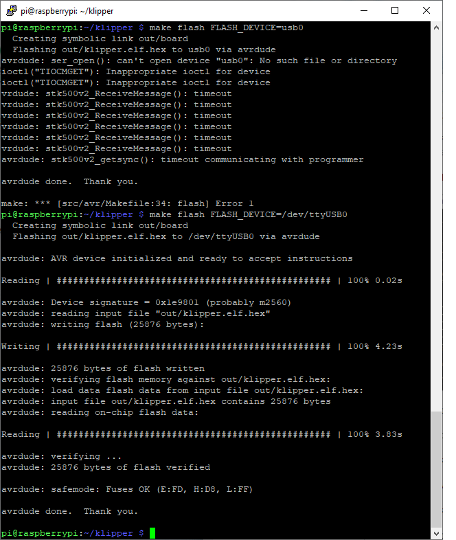

papagalak Posté(e) Septembre 25, 2021 Partager Posté(e) Septembre 25, 2021 (modifié) super @Stef67, ça l'a fait... je continu et je reviens suite problème: erreur sur flash imprimante je viens de tapez les commandes suivantes: sudo service octoprint stop sudo service klipper stop make flash FLASH_DEVICE=<port> sudo service klipper start sudo service octoprint start. écran bleu sur l'imprimante, je continu... comment implanter ta config @fran6p, je ne vois pas comment si c'est part putty ou par le web "fluidd" Je cherche et regarde de plus près, je mets 2 paires de lunettes, Et je trouve ta commande : cd ~ git clone https://github.com/fran6p/cfg_klipper Cela va mettre à jour ma CR10 ? Modifié (le) Septembre 25, 2021 par papagalak la suite ... Lien vers le commentaire Partager sur d’autres sites More sharing options...
fran6p Posté(e) Septembre 25, 2021 Auteur Partager Posté(e) Septembre 25, 2021 @papagalak L'erreur lors du «make», pas d'idée Une fois le firmware compilé, pour la flasher sur la carte de la CR10-V2(3), il faut indiquer le port série. Pour cela, il faut le connaître car là tu as flashé directement sur «usb0» donc tu as probablement créé un fichier «usb0» quelque part dans l'arborescence de fichier (peut-être dans ton répertoire personnel «pi» ). Les périphériques «série» sont normalement toujours sous la forme /dev/xxxx (le port USB0 => /dev/ttyUSB0, …). Pour savoir sur quel port, l'imprimante est connectée, le plus simple est de vérifier d'abord si la connexion est reconnue : pi@octopi:~ $ lsusb Bus 001 Device 004: ID 046d:0825 Logitech, Inc. Webcam C270 Bus 001 Device 005: ID 1a86:7523 QinHeng Electronics HL-340 USB-Serial adapter Bus 001 Device 003: ID 0424:ec00 Standard Microsystems Corp. SMSC9512/9514 Fast Ethernet Adapter Bus 001 Device 002: ID 0424:9514 Standard Microsystems Corp. SMC9514 Hub Bus 001 Device 001: ID 1d6b:0002 Linux Foundation 2.0 root hub pi@octopi:~ $ L'imprimante est connectée sur le bus 001, device 005. Quand elle n'est pas connectée : pi@octopi:~ $ lsusb Bus 001 Device 004: ID 046d:0825 Logitech, Inc. Webcam C270 Bus 001 Device 003: ID 0424:ec00 Standard Microsystems Corp. SMSC9512/9514 Fast Ethernet Adapter Bus 001 Device 002: ID 0424:9514 Standard Microsystems Corp. SMC9514 Hub Bus 001 Device 001: ID 1d6b:0002 Linux Foundation 2.0 root hub pi@octopi:~ $ Ensuite pour savoir précisément quel périphérique utiliser pour flasher et également celui à déclarer dans la section [mcu] du fichier printer.cfg : Citation pi@octopi:~ $ ls -l /dev/serial/by-id/ total 0 lrwxrwxrwx 1 root root 13 sept. 25 16:45 usb-1a86_USB_Serial-if00-port0 -> ../../ttyUSB1 pi@octopi:~ $ Sur mon Raspberry, le périphérique à utiliser sera donc «/dev/serial/by-id/usb-1a86_USB_Serial-if00-port0». En fait, c'est un lien symbolique vers le périphérique réel «ttyUSB1» (le «l» l'indique : lrwxrwxrwx ) Citation pi@octopi:~ $ ls -l /dev/ttyUSB1 crw-rw---- 1 root dialout 188, 1 sept. 25 16:49 /dev/ttyUSB1 pi@octopi:~ $ Suivant la prise USB utilisée pour connecter l'imprimante, le périphérique «réel» peut varier (ttyUSB0, ttyUSB1, …), c'est la raison pour laquelle il est recommandé d'utilisé le lien symbolique /dev/serial/by-id qui lui sera toujours correct. Donc, si tu as réussi à compiler le firmware via «make» sans erreur, il faudrait que tu flashes la carte mère avec via la commande qui va bien ( make flash FLASH_DEVICE=/dev/serial/by-id/nomduliensymbolique). Précision, pour que le Rasberry détecte la liaison USB, il faut, que l'imprimantesoit allumée (en tout cas chez moi car mon câble USB n'injecte pas de +5V dans la CM). Lien vers le commentaire Partager sur d’autres sites More sharing options...

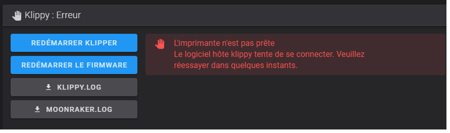

papagalak Posté(e) Septembre 25, 2021 Partager Posté(e) Septembre 25, 2021 Sauf erreur de compréhension, je pense avoir flasher l'imprimante, car j'ai l'écran bleu. J'avais utilisé dev/ttyUSB0 pour le port. Maintenant il faut que j'installe la config. Est ce la commande a faire sous ssh cd ~ git clone https://github.com/fran6p/cfg_klipper Sur ton github @fran6p Lien vers le commentaire Partager sur d’autres sites More sharing options...
Nibb31 Posté(e) Septembre 25, 2021 Partager Posté(e) Septembre 25, 2021 Tu as flashé Klipper, mais ça ne prend pas forcément en charge l'écran. Avec Klipper, tu contrôles l'imprimante par l'interface Web du Raspberry.Il faut aussi que Klipper tourne sur le Raspberry, ce qui implique qu'il n'y a pas d'erreur dans le fichier printer.cfg Lien vers le commentaire Partager sur d’autres sites More sharing options...

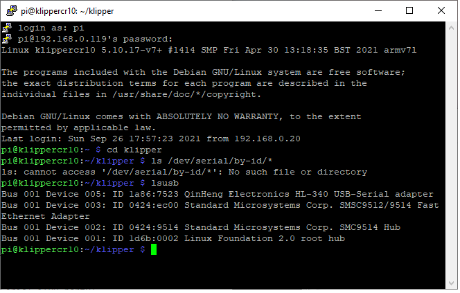

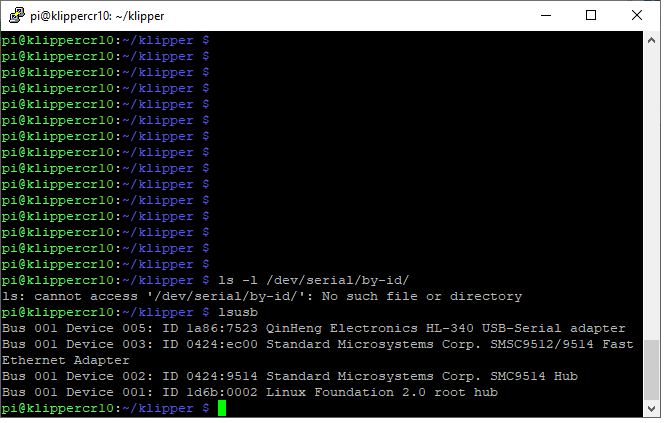

papagalak Posté(e) Septembre 26, 2021 Partager Posté(e) Septembre 26, 2021 voila je suis bloqué.. j'ai tout recommencé, quand j'arrive pour flasher l'imprimante: je tape : lsusb puis je cherche le port: ls -l /dev/serial/by-id/usb-1a86_USB_Serial-if00-port0 rien, que dois-je faire? Lien vers le commentaire Partager sur d’autres sites More sharing options...
fran6p Posté(e) Septembre 26, 2021 Auteur Partager Posté(e) Septembre 26, 2021 (modifié) Bizarre Je n'ai ce type d'erreur que lorsque l'imprimante n'est pas alimentée mais «lsusb» ne m'affiche pas alors l'adaptateur «HL-340 USB-Serial». Là, je sèche Éventuellement, essaie un autre câble USB et/ou en connectant sur une autre prise du RPi (si un RPi4, tente avec les prises USB2 plutôt que l'USB3 (prises bleues)). Tu as bien un périphérique /dev/ttyUSB0 (ou 1) qui est listé via «ls -l /dev/ttyUSB?» ? Modifié (le) Septembre 26, 2021 par fran6p Lien vers le commentaire Partager sur d’autres sites More sharing options...
papagalak Posté(e) Septembre 26, 2021 Partager Posté(e) Septembre 26, 2021 il y a une heure, fran6p a dit : Bizarre Je n'ai ce type d'erreur que lorsque l'imprimante n'est pas alimentée mais «lsusb» ne m'affiche pas alors l'adaptateur «HL-340 USB-Serial». Là, je sèche Éventuellement, essaie un autre câble USB et/ou en connectant sur une autre prise du RPi (si un RPi4, tente avec les prises USB2 plutôt que l'USB3 (prises bleues)). Tu as bien un périphérique /dev/ttyUSB0 (ou 1) qui est listé via «ls -l /dev/ttyUSB?» ? Mon câble à toujours fonctionné, hier j'ai fait le flash et klipper voyait bien mon imprimante, c'est un câble que j'utilise depuis mon Ender, qui fonctionne bien avec octoprint Windows. Je ferais des essais demain. Pour info comment revenir à marlin ? Lien vers le commentaire Partager sur d’autres sites More sharing options...
Nibb31 Posté(e) Septembre 26, 2021 Partager Posté(e) Septembre 26, 2021 Est-ce que tu as arrêté les services Klipper et Octoprint (ou mainsail)?Que donne la commande:sudo service klipper status Lien vers le commentaire Partager sur d’autres sites More sharing options...

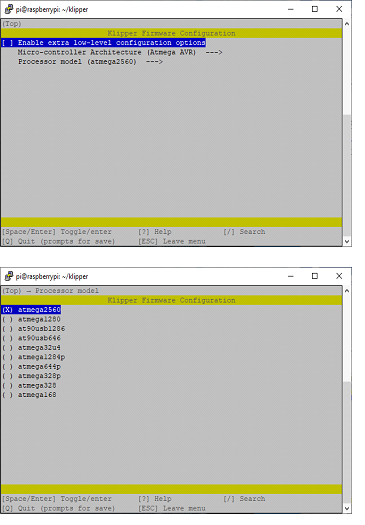

papagalak Posté(e) Septembre 27, 2021 Partager Posté(e) Septembre 27, 2021 (modifié) @Nibb31, @fran6p,J’ai réussi à remettre Marlin. Je recommence là où je m’étais arrêté : Commande : cd ~/klipper/ Commande : make menuconfig je suis bien en atmega 2560 Commande : make (création du fichier klipper.elf.hex) Commande : ls /dev/serial/by-id/* Reponse: /dev/serial/by-id/usb-1a86_USB_Serial-if00-port0 Commande : ls -l /dev/serial/by-id/usb-1a86_USB_Serial-if00-port0 Réponse: /dev/serial/by-id/usb-1a86_USB_Serial-if00-port0 -> ../../ttyUSB0 C’est là qu’est mon problème je ne sais pas quel chemin indiquer pour flasher la cr10 make flash FLASH_DEVICE= ??? Modifié (le) Septembre 27, 2021 par papagalak Lien vers le commentaire Partager sur d’autres sites More sharing options...
Stef67 Posté(e) Septembre 27, 2021 Partager Posté(e) Septembre 27, 2021 (modifié) Normalement ce devrait être : make flash FLASH_DEVICE=/dev/ttyUSB0 Comme le dit Nibb31 tu dois désactiver les services pour pouvoir flasher : - cd ~/klipper/ - make menuconfig - make - sudo service klipper stop - make flash FLASH_DEVICE=/dev/ttyUSB0 - sudo service klipper start Modifié (le) Septembre 27, 2021 par Stef67 Lien vers le commentaire Partager sur d’autres sites More sharing options...
papagalak Posté(e) Septembre 27, 2021 Partager Posté(e) Septembre 27, 2021 (modifié) @Stef67, bon je viens de lancer les commandes: Commande : cd ~/klipper/ Commande : make menuconfig Commande : make Commande : sudo service klipper stop Réponse :sudo: unable to resolve host klippercr10: Name or service not known Commande : make flash FLASH_DEVICE=/dev/ttyUSB0 Réponse : Flashing out/klipper.elf.hex to /dev/ttyUSB0 via avrdude avrdude: AVR device initialized and ready to accept instructions Reading | ################################################## | 100% 0.02s avrdude: Device signature = 0x1e9801 (probably m2560) avrdude: reading input file "out/klipper.elf.hex" avrdude: writing flash (25876 bytes): Writing | ################################################## | 100% 4.24s avrdude: 25876 bytes of flash written avrdude: verifying flash memory against out/klipper.elf.hex: avrdude: load data flash data from input file out/klipper.elf.hex: avrdude: input file out/klipper.elf.hex contains 25876 bytes avrdude: reading on-chip flash data: Reading | ################################################## | 100% 3.83s avrdude: verifying ... avrdude: 25876 bytes of flash verified avrdude: safemode: Fuses OK (E:FD, H:D8, L:FF) avrdude done. Thank you. Commande : sudo service klipper start Réponse : sudo: unable to resolve host klippercr10: Name or service not known je redémarre l’imprimante et l’écran est bleu...et sur fluidd est-ce normal,,, a tout hasard j'ai installer la config de @fran6p Modifié (le) Septembre 27, 2021 par papagalak Lien vers le commentaire Partager sur d’autres sites More sharing options...
