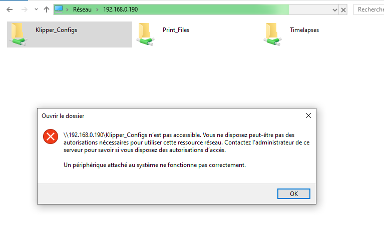

Le 21/03/2024 at 18:24, fran6p a dit :
Autre possibilité, installer sur le RPi «samba» qui permettra d'accéder au contenu de dossiers sur le RPi à partir un PC sous Windows en passant par le gestionnaire de fichiers, voir un exemple ici (il faudra évidemment adapter certaines commandes d'installation en fonction de sa propre installation sur le RPi).
bon j'ai été au plus simple pour l'instant.
soucis avec les droits !!!
pourtant j'ai tout fait comme il dit (je pense...)
il y a 15 minutes, papagalak a dit :
comme il dit
Ça vient d'un de mes dépôts Github mais j'ai bien ajouté plus haut : «adapter certaines commandes d'installation en fonction de sa propre installation sur le RPi».
Mets le contenu du fichier smb.conf pour vérifier.
Sur l'exemple, adapté à la Qidi tech X-Max 3, l'utilisateur s'appelle «mks», je suppose que toi sur ton RPi, l'utilisateur se nomme «pi» d'où le message d'erreur : «le nom d'utilisateur est introuvable»
Donc si c'est ça: il suffira de remplacer chaque occurrence de :
force user = mks
force group = mks
par (si l'utilisateur s'appelle bien «pi» sinon mettre le nom correspondant 😉 ) :
force user = pi
force group = pi
Enregistrer le frichier smb.conf puis redémarrer samba (ou le recharger)
sudo systemctl restart smbd
ou
sudo systemctl reload smbd

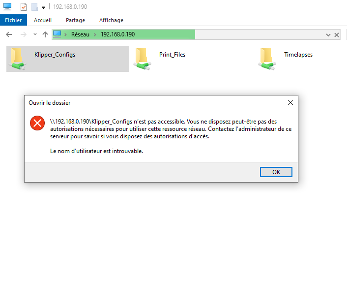

il y a 31 minutes, fran6p a dit :
voila après modification des mks par pi.
toujours message erreur
Il y a 1 heure, papagalak a dit :
Il est où ce fichier ?
Ton utilisateur se nomme bien «pi» ?
Essaie un redémarrage (reboot) du RPi. Comme c'est du Windows, un redémarrage peut être tenté 😄 . Ton système Windows est en quelle version ?
Sinon pas plus d'idée 😞 @Savate @PPAC autre ? des idées ou pas
il y a 14 minutes, fran6p a dit :
Sans le fichier smb.conf pas vraiment.
Mais, cela fait bien longtemps que je n'ai pas touché a un fichier smb.conf ( et a chaque fois j'ai besoins de rechercher comment on configure un partage samba ... c'est long c'est pas pratique) donc dernièrement je préfère, quand j'ai besoins d'un partage d'un dossier d'un truc sous linux, installer un serveur SFTP sur le linux et utiliser un client comme MobaExterm ou autre sur le client Windows... )
Modifié (le) par PPAC

désolé @fran6p j'ai oublié de le glisser
smb.txt

il y a 9 minutes, papagalak a dit :
Je propose déjà de tester d'ajouter cela en fin de ton smb.conf
Attention c'est un partage public qui permet a tout le monde d'y effacer les fichiers.
[public_kc]
  comment = public anonymous access to Klipper configurations
  path = /home/pi/klipper_config
  browsable = yes
  create mask = 0666
  directory mask = 0777
  writable = yes
  guest ok = yes
    force user = pi
    force group = pi
// Ne pas oublier de redémarrer le serveur samba
Si mon partage public fonctionne alors c'est probablement que tu donne pas a ton windows les bon nom d'utilisateur et mot de passe pour se connecter a ton "Klipper_Configs" qui actuellement ressemble a cela dans ton smb.conf

Il est probable que les chemins d'accès ne soient pas corrects. La X-Max 3 utilise l'ancien chemin d'avant la modification majeure de Moonraker il y a plus d'un an.
Les fichiers de configuration sont dans ~/klipper_config, les gcodes dans ~/gcode_files pour ma XM3, avec le Moonraker récent c'est dans ~/printer_data/config et ~/printer_data/gcodes (pour les timelapses, il faudrait voir où ils sont stockés).
Donc :
path = /home/pi/printer_data/gcodes
au lieu de
path = /home/pi/gcode_files
et
path = /home/pi/printer_data/config
au lieu de
Enregistrer smb.conf, recharger / redémarrer (ou rebooter)
il y a 4 minutes, PPAC a dit :
Tels que définis, les partages sont publics (public = yes et/ou guest ok = yes, c'est la même chose) et ne nécessitent aucun nom d'utilisateur ni mot de passe côté Windows 😉
Modifié (le) par fran6p
grand merci à @fran6p , @PPAC, grâce à vous j'ai compris la manip des macros.
en effectuant plusieurs fois des modifs j'ai enfin réussi à avoir accès au différents
rejetoirs.

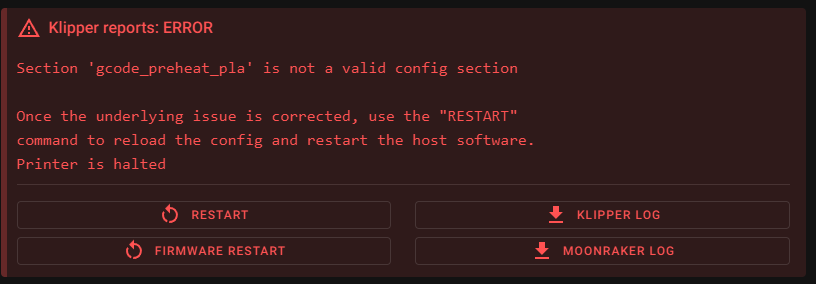

bjr, désolé encore une question (je rigole🤗)
je fais des tests de plus en plus avec du PETG,
et j'aimerai mettre dans mon menu d'l'imprimante
Preheat PETG avec les valeurs que je défini.
mon problème c'est que j'ai regarder tous les fichiers (sauf erreur de ma part)
et je n'ai pas su ou faire la modifs.
à l'aide , au secours, non sans rire où?
merci

@Savatesi je comprends bien (je sais je suis un boulet)
mais vaux mieux demander avant de faire des co.....ries
dans le menu printer.cfg :
[menu __main __preheat]
type: list
[menu __main __preheat __petg]
type: command
enable: true
gcode: PREHEAT_PETG
gcode: PREHEAT_PLA
dans les macros.cfg :
[gcode_PREHEAT_PLA]
gcode:
    M117 PID Tuning Extruder to 195 C
    PID_CALIBRATE HEATER=extruder TARGET=195
    M117 PID Tuning Bed to 60 C
    PID_CALIBRATE HEATER=heater_bed TARGET=60
[gcode_PREHEAT_PETG]
gcode:
    M117 PID Tuning Extruder to 240 C
    PID_CALIBRATE HEATER=extruder TARGET=240
    M117 PID Tuning Bed to 75 C
    PID_CALIBRATE HEATER=heater_bed TARGET=75
il y a 18 minutes, papagalak a dit :
Heu je dirais que là tu mélange demande de mise en chauffe ( g-code marlin M104, M109: Wait for Hotend Temperature, M140 et M190: Wait for Bed Temperature
et la notion de recherche des valeur de PID via un PID-autotune. ( équivalent g-code marlin M303: PID autotune )
Pour moi un truc "pré-heat" dans un menu c'est normalement juste une mise en chauffe et non une recherche de valeur de PID ... sinon on le nommerait "autotune-PID ..."
Après pour la syntaxe de l’ensemble je ne sais pas mais cela me semble cohérent.
On peut aussi tester tel quel 😉 C'est en faisant des erreurs qu'on progresse  (à condition d'en tenir compte et de ne pas les refaire la fois suivante).
Bon, cela dit, pourquoi veux-tu réaliser un étalonnage de températures (PID) ?
Il suffirait de mettre simplement le Gcode M104 (ou M109 si tu veux attendre la consigne de température) à la place du Gcode étendu «PID_CALIBRATE HEATER=tete-ou-lit TARGET=temperature-tete-ou-lit-voulue
Idem pour la seconde mise en préchauffage (pour le lit) avec des M140 (M190)
Ou encore utiliser les Gcodes étendus ( TEMPERATURE_WAIT ou SET_HEATER_TEMPERATURE ).
En remplaçant PID_CALIBRATE par SET_HEATER_TEMPERATURE dans tes macros, elles devraient alors fonctionner comme attendu.
ne me criez pas trop dessus
Alors je parle complètement sans savoir mais je propose
type: list
type: command
enable: true
gcode: PREHEAT_PETG
[menu __main __preheat __pla]
type: command
enable: true
gcode: PREHEAT_PLA
et
[gcode_macro PREHEAT_PLA]
gcode:
   M104 S195
   M140 S60
[gcode_macro PREHEAT_PETG]
gcode:
   M104 S235
   M140 S75
il y a 2 minutes, PPAC a dit :
type: list
type: command
enable: true
gcode: PREHEAT_PETG
type: command
enable: true
gcode: PREHEAT_PLA
et
gcode:
   M104 S195
   M140 S60
gcode:
   M104 S235
   M140 S75
c'est cela que je suis entrain de tester
