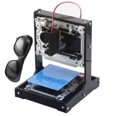

Nebraan Posté(e) Mai 10, 2016 Posté(e) Mai 10, 2016 Salut tout le monde! Je sors un peu de mes habitudes de l'impression 3D aussi je ne sais pas si je suis au bon endroit pour parler de ça. J'avais dans l'idée fut un temps de me faire une petite printeuse Ewaste avec des moteurs de lecteur DVD mais avec 45 mm de volume max franchement je voi pas quoi imprimer, a part des pièces de moins de 45 mm J'ai donc ces pièces de lecteur DVD et j'ai vue ça: Une belle petite machine de gravure laser faite avec ces même pièces que j'ai mis de coté. Du coup je me dit que je peux sans doute faire une petite machine semblable en découpant la structure dans du médium et trouver une petite carte même si vu le prix de ce truc ça me couterais moins cher d'en acheter une. Donc avant de dépenser encore de l'argent dans un projet, est ce que quelqu'un à déjà utiliser ce genre de petite machine? est ce que ça vaut le coup? est ce que avec du temps ça peux découper un truc? si je met un laser plus puissant par exemple avec un ventilo je peux découper quelque chose? je parle pas de découper une plaque d'alu mais un peux de plexy peut être si c'est pas trop épais. Ce modèle fait 500mW et coute 70$. Je ne m'y connais pas trop en laser. est ce que c'est puissant? je pense pas trop mais suffisent pour graver. Quelqu'un en a une de comme ça?
lv-esad Posté(e) Mai 10, 2016 Posté(e) Mai 10, 2016 Tu coupera rien, p'tre du papier. Graver du plexi p'tre.
myrock Posté(e) Mai 10, 2016 Posté(e) Mai 10, 2016 Salut, avec 500mW tu peux couper/graver sur du plastique, carton, cuir, ça doit être assez puissant pour couper/graver du balsa de 4mm env, par contre j'ai lu sur certains sites que la carte électronique de ces machines était bien merdique. Il y a des lasers de ce type allant jusqu'à 3.2W, après on passe directement sur des tubes lasers de 40W à plus de 100W j'ai commandé quelques pièces histoire de m'amuser un peu.

lv-esad Posté(e) Mai 11, 2016 Posté(e) Mai 11, 2016 Le 10/05/2016 at 18:06, myrock a dit : Salut, avec 500mW tu peux couper/graver sur du plastique (graver oui, couper en épaisseur très très fine >1mm, carton (graver uniquement), cuir(graver uniquement), ça doit être assez puissant pour couper/graver du balsa de 4mm env (même pas la peine d'y penser), par contre j'ai lu sur certains sites que la carte électronique de ces machines était bien merdique. Il y a des lasers de ce type allant jusqu'à 3.2W, après on passe directement sur des tubes lasers de 40W à plus de 100W j'ai commandé quelques pièces histoire de m'amuser un peu. Dérouler J'ai eu un laser C0² 60W pendant un moment, et avec la puissances de vos diodes, peu de chance de couper autre chose que du papier.

myrock Posté(e) Mai 11, 2016 Posté(e) Mai 11, 2016 Le 11/05/2016 at 06:24, lv-esad a dit : J'ai eu un laser C0² 60W pendant un moment, et avec la puissances de vos diodes, peu de chance de couper autre chose que du papier. Dérouler On peut découper du balsa avec une diode laser (vu au maker faire) mais 500mW en effet c'est loin d'être suffisant j'ai fait quelques tests on peut graver mais pour découper il faut que se soit hyper fin. Prochain test avec du 3.5W

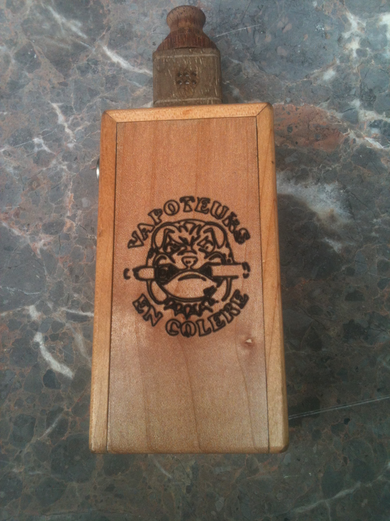

delirium07 Posté(e) Mai 11, 2016 Posté(e) Mai 11, 2016 je confirme que le laser , faut vraiment faire gaffe , lunette obligatoire et etre tout seul, car toute personne ou animal dans la piece ca peut vraiment craindre pour leurs yeux . j'ai testé la gravure sur bois avec un laser de 3w ca donne ca : 2

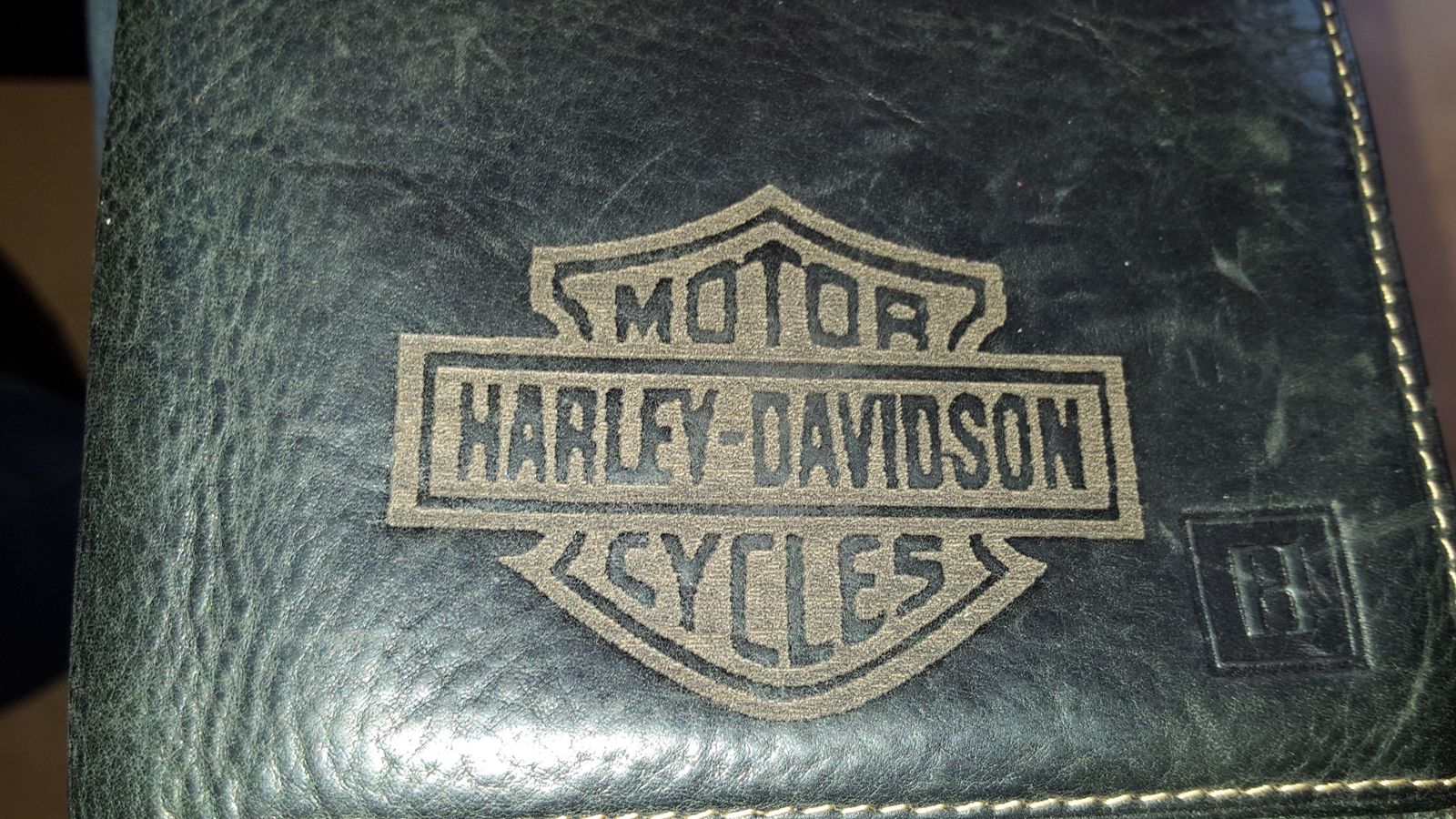

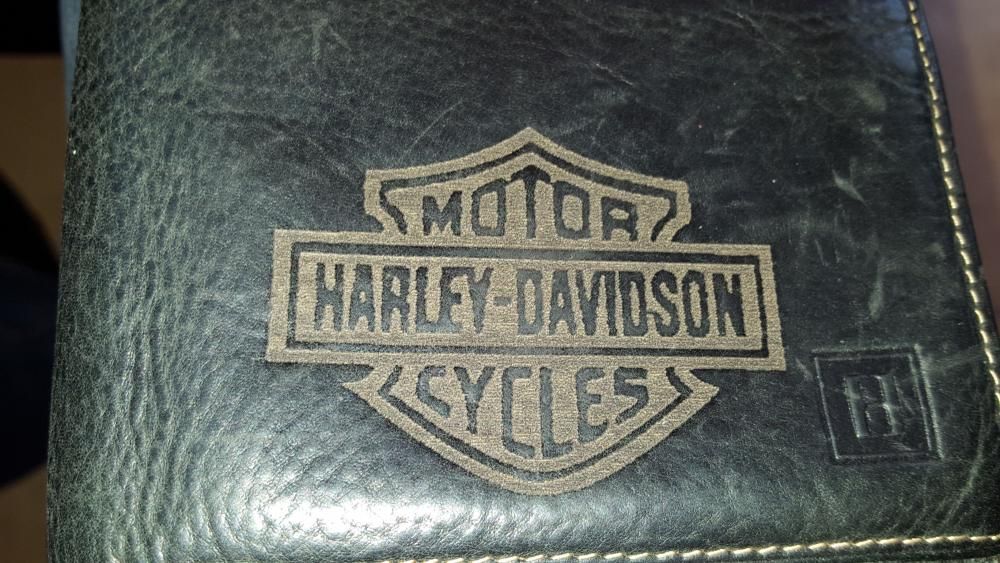

stan42 Posté(e) Mai 12, 2016 Posté(e) Mai 12, 2016 (modifié) ma petite contribution au post gravure sur cuir d'un porte feuille en cuir. hup hup hup barbatruk ! j'avoue que le centrage c'est pas encore ça Modifié (le) Mai 12, 2016 par stan42 2
La Bidouille Posté(e) Mai 12, 2016 Posté(e) Mai 12, 2016 t'as pas osé mettre SAMCRO hein ! joli résultat Envoi des infos à @Nebraan
