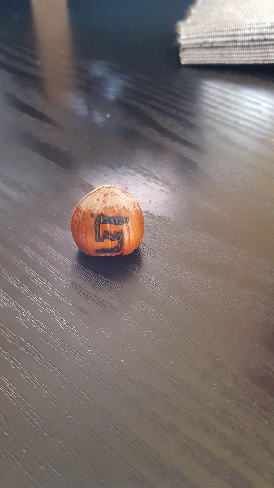

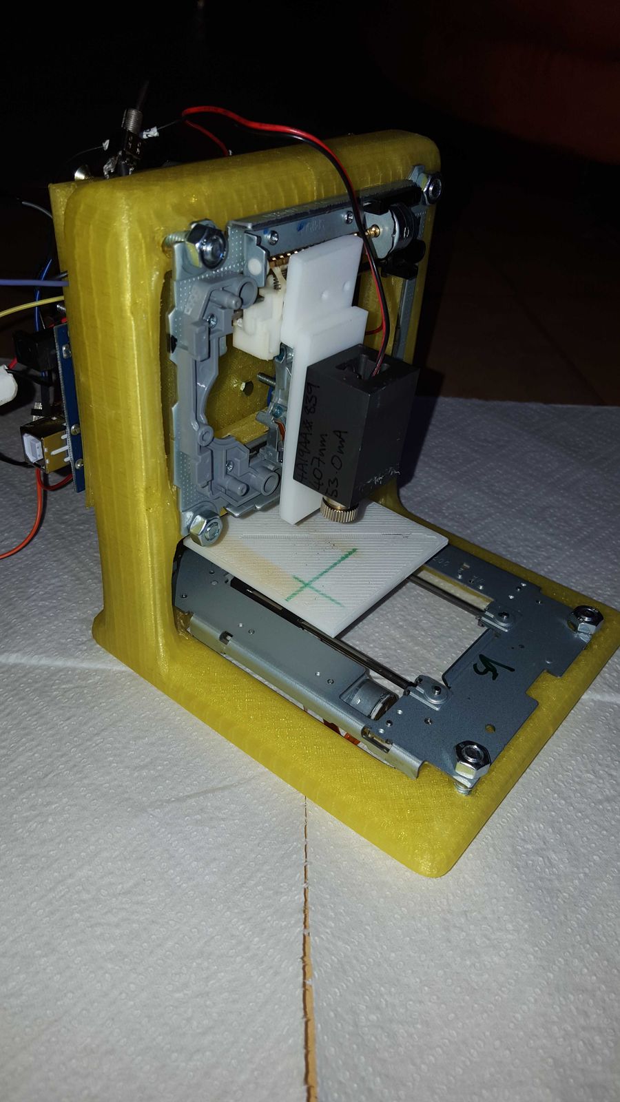

stan42 Posté(e) Mai 26, 2016 Posté(e) Mai 26, 2016 Le 26/05/2016 at 19:37, Nebraan a dit : C'est en France!!! si les astres sont alignés je l'aurais peut être samedi!! Voir demain mais la faut pas non plus trop rêver! Dérouler J'en connais un qui va galérer pour trouver le sommeil . petit cadeau, première gravure sur la mini cnc d'octobre, juste avant la jaune imprimée de mes vidéos (hommage a JCVD "et la noisette, j'la casse entre mes f****") Bonjour Monsieur, je voudrai un graveur dvd siouplait. Oui nous avons cela , en sata ou en IDE ?? M'en fou c'est juste pour la diode,,,,,,snarf snarf snarf....... 1

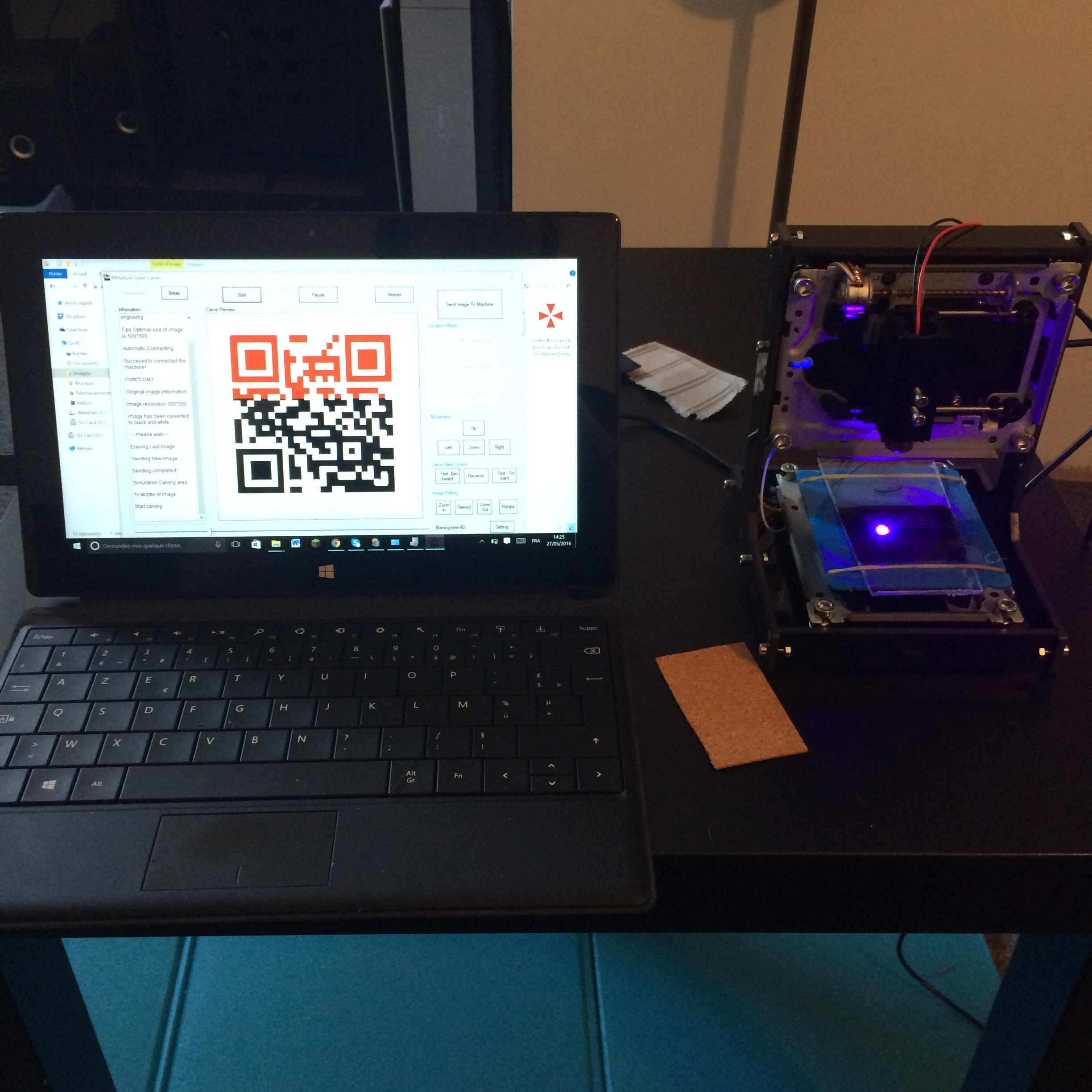

Nebraan Posté(e) Mai 27, 2016 Auteur Posté(e) Mai 27, 2016 ça y est je l'ai je fais mes premiers test et autant dire que c'est bluffant! la précision est vraiment impressionnante!

Nebraan Posté(e) Mai 27, 2016 Auteur Posté(e) Mai 27, 2016 non la taille max c'est 3.8 par 3.8 les lecteurs DVD ne sont pas super grand. Ca utilise un programme appeler miniature laser carver je verrai si je peu en utiliser d'autres
nicephore Posté(e) Mai 27, 2016 Posté(e) Mai 27, 2016 OK et c'est sur une base Arduino ? Je dois encore avoir 2 ou 3 Nano qui trainent (celle pour mon fils qui entre en Systhème Numérique Télécom & Réseau l'année prochaine) mais il ne m'en voudra pas si j'en pique une couplé avec de vieux lecteur CD / DVD ça dois le faire. Je suis preneur de toutes info.

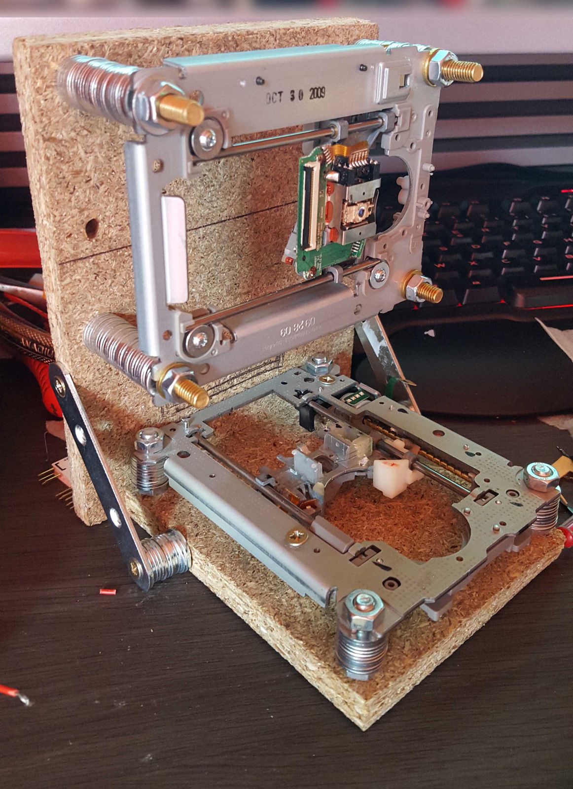

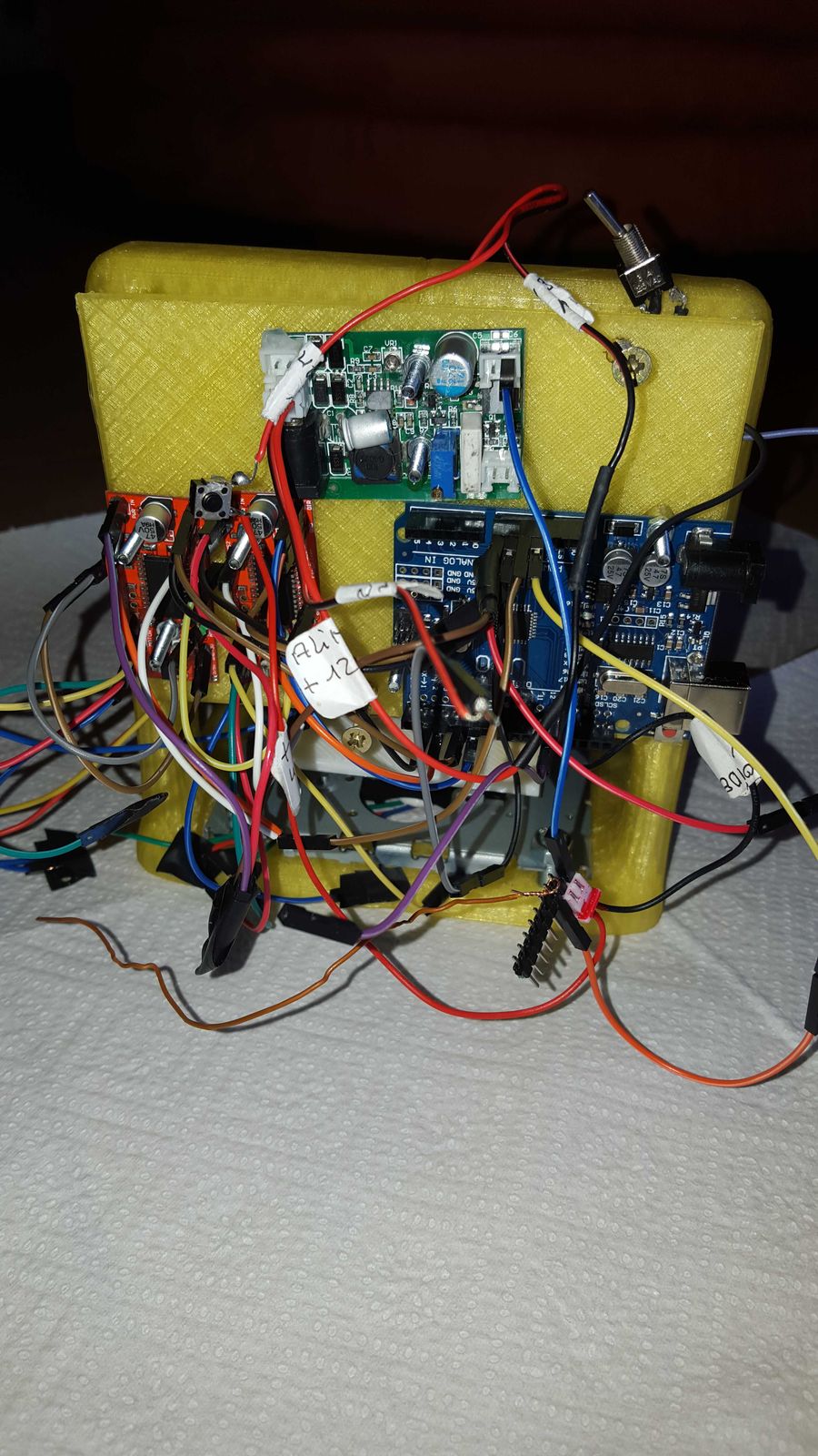

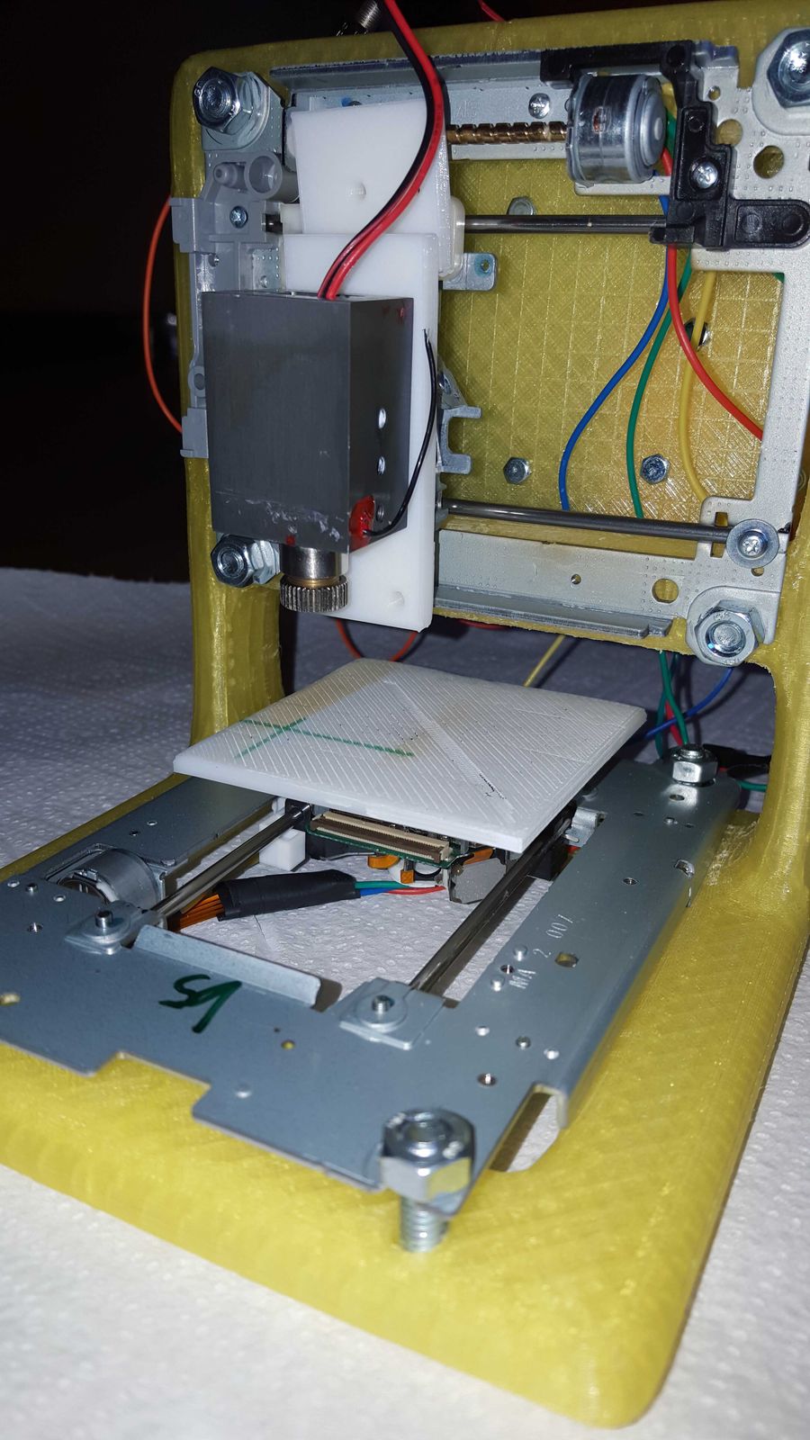

stan42 Posté(e) Mai 27, 2016 Posté(e) Mai 27, 2016 (modifié) Le 27/05/2016 at 12:42, nicephore a dit : OK et c'est sur une base Arduino ? Je dois encore avoir 2 ou 3 Nano qui trainent (celle pour mon fils qui entre en Systhème Numérique Télécom & Réseau l'année prochaine) mais il ne m'en voudra pas si j'en pique une couplé avec de vieux lecteur CD / DVD ça dois le faire. Je suis preneur de toutes info. Dérouler si tu as besoin d'un châssis, j'ai fais celui la, sur les même base en terme de possibilités de gravures que @Nebraan. un peu bordélique derrière mais cette une bonne base...... si besoin j'upload. Modifié (le) Mai 27, 2016 par stan42
nicephore Posté(e) Mai 27, 2016 Posté(e) Mai 27, 2016 (modifié) Pas de Pb pour pouvoir faire un chassis depuis la Prusa I3. Par contre: Coté sketch Arduino ? Y-a un sketch 2D fonctionnel ? Puissance laser pour couper du contre plaqué, balsa et autre bois ? La puissance du laser est t'elle gérable depuis le soft afin de couper ou graver ? [EDIT] je me pose aussi la question coté gravure de PCB, c'est possible ? Ce serait bien pour les end stop [/EDIT] Modifié (le) Mai 27, 2016 par nicephore

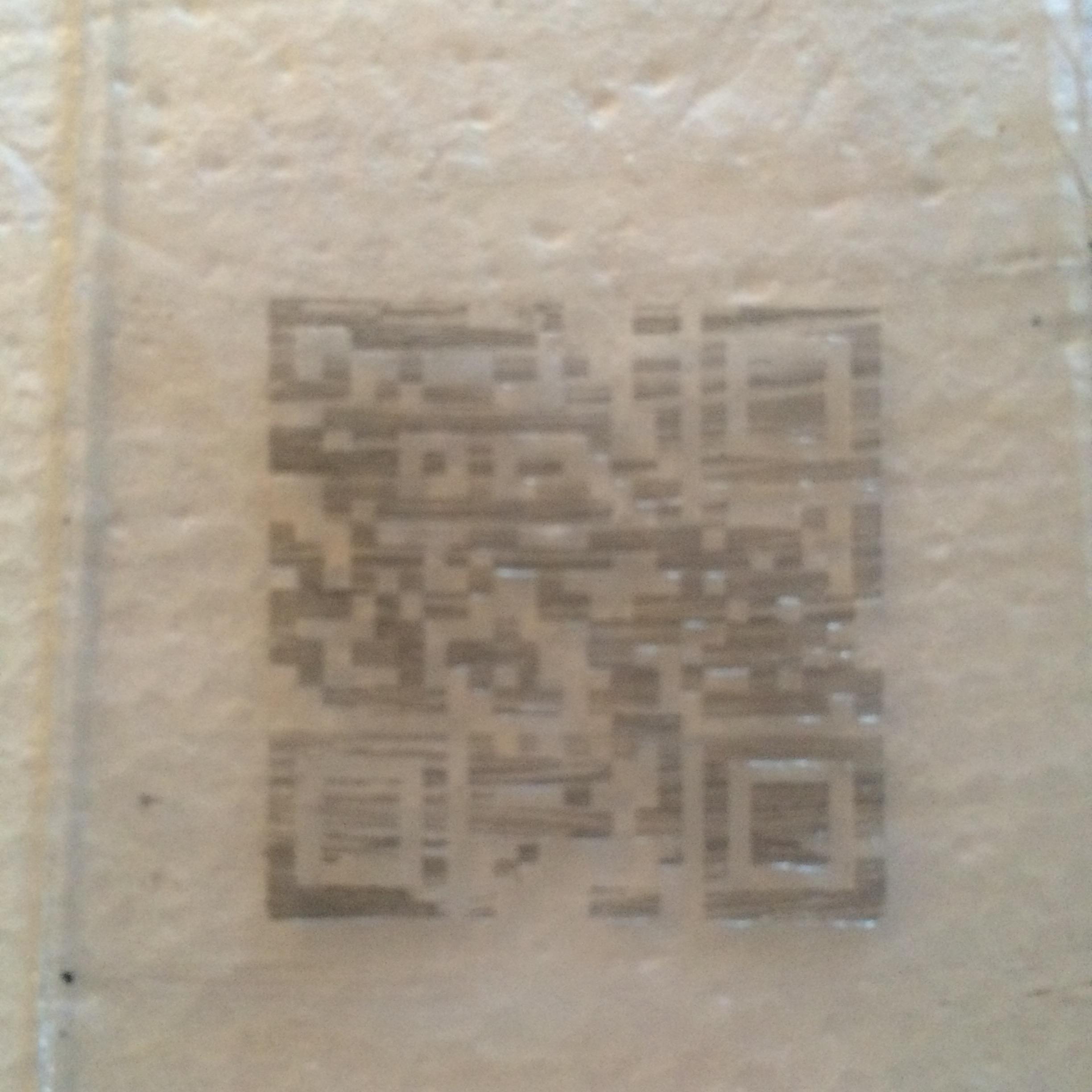

Nebraan Posté(e) Mai 27, 2016 Auteur Posté(e) Mai 27, 2016 Un beau petit QR code sur du plexy transparant On ne peu normalement pas graver dessus mais en passant un véléda noir (ou autre) le laser grave sur la couleur. Par contre le véléda c'est pas simple a uniformisé du coup y a des raté et ça marche pas mais le résultat est quand même pas mal! 1
