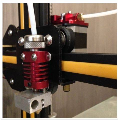

Michel Cosimano Posté(e) Juin 8, 2020 Posté(e) Juin 8, 2020 Bonjour J'aimerais mètre des connecteurs rapide pour la capsule chauffante de la buse et la sonde de température afin de pouvoir changer le bloc complet rapidement sans allez ouvrir le capot le tout pour ma Ender-3 je veux monter un direct drive complet mais pouvoir revenir indirect selon l'utilisation j'ai tout le matérielle pour le faire j'ai penser mètre des connecteurs rapide. Mais j'ai 3 questions: Cela est t'il sécuritaire ? Quelle type choisir si sécuritaire bien sur ? J'aimerais un connecteur rapide ( style magnétique si possible) pour le tube PTFE aussi auriez vous une référence ? merci

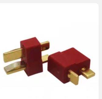

miserovitch Posté(e) Juin 8, 2020 Posté(e) Juin 8, 2020 Salut, Pour le capteur de temperature j'ai pris des sondes déja équipées, je met ça sur toute mes machines. Pour la cartouche de chauffe je la change rarement donc je soude les fils mais en connecteur tu peux prendre des T connecteurs, j'en utilisais en modelisme helico et ca peut passer pas mal de puissance. Pour les 2 premiers tu trouves ca pour presque rien sur les market place chinois. Ensuite pour le tube PTFE tu peux utiliser le "magnet" de hotends.fr Cdt LC

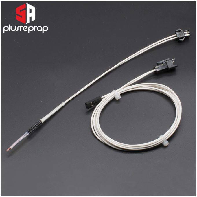

francois_uly Posté(e) Juin 8, 2020 Posté(e) Juin 8, 2020 Bonjour, Le connecteur JST-SM supporte un courant de 3A. Il est donc bien adapté pour connecter la cartouche chauffante.

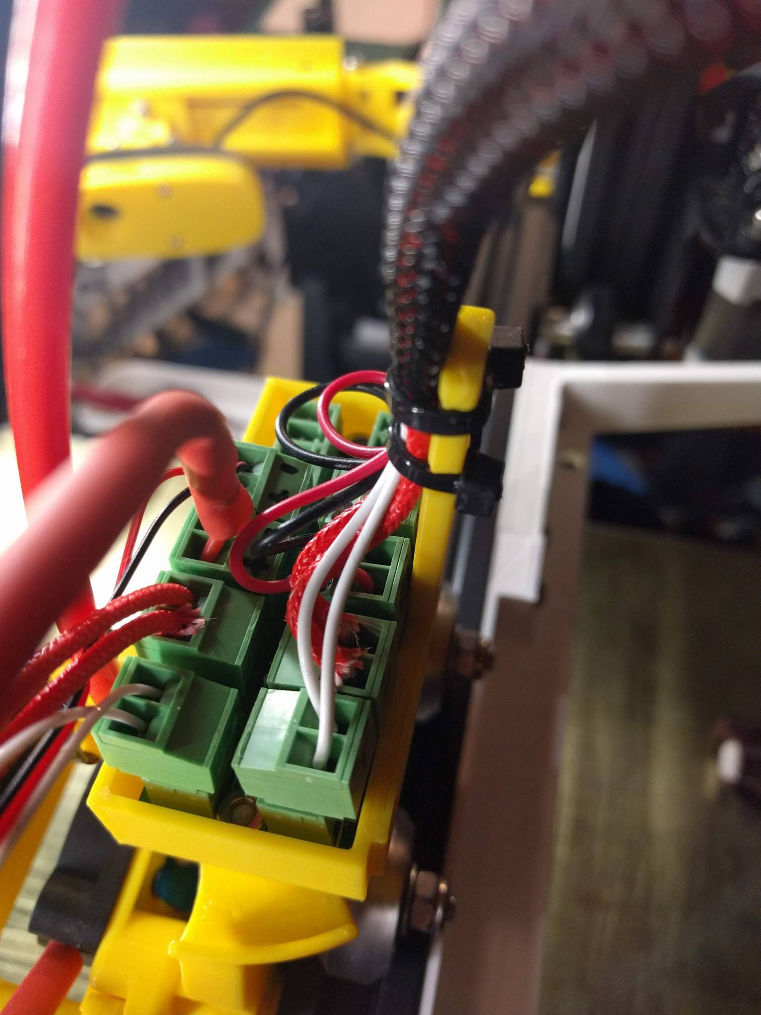

fran6p Posté(e) Juin 8, 2020 Posté(e) Juin 8, 2020 Il y a 4 heures, francois_uly a dit : Il est donc bien adapté pour connecter la cartouche chauffante. Ça dépend de la tension et de la puissance de chauffe de la cartouche . Exemple une cartouche de 50W en 12V demande plus de 4A, une 40W en 12V plus de 3A; par contre en 24V, il faudrait utiliser des puissances bien supérieures pour dépasser les 3A. Le connecteur de @miserovitch est très bien. Un XT30 est lui aussi utilisable (et bien plus petit qu'un XT60). Sur ma CR10, j'ai un système peu seyant mais très efficace de @Janpolanton : Ça donne ça sur la CR10 :

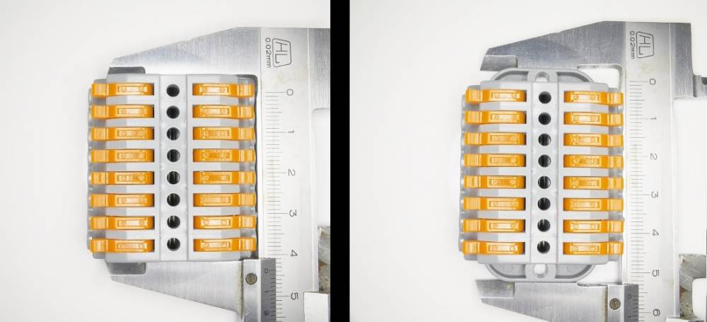

Poisson21 Posté(e) Juin 8, 2020 Posté(e) Juin 8, 2020 (modifié) perso j'utilise ça '(le 8 entrées/8sorties) comme ça tout les fils provenant de la tête sont dessus, cartouche de chauffe , thermistance, ventilo... et ça résiste largement aux puissances qu'ont utilise. (600V et 32A) Modifié (le) Juin 8, 2020 par Poisson21 2
francois_uly Posté(e) Juin 9, 2020 Posté(e) Juin 9, 2020 (modifié) P = UI. Donc 40 W sous 24 V fait en fait environ 1.7 A. Donc ce connecteur JST est parfaitement adapté pour un CR-10V2. Modifié (le) Juin 9, 2020 par francois_uly
francois_uly Posté(e) Juin 9, 2020 Posté(e) Juin 9, 2020 Le 08/06/2020 at 15:46, Poisson21 a dit : perso j'utilise ça '(le 8 entrées/8sorties) comme ça tout les fils provenant de la tête sont dessus, cartouche de chauffe , thermistance, ventilo... et ça résiste largement aux puissances qu'ont utilise. (600V et 32A) Excellente idée que j'ai retenue !
Michel Cosimano Posté(e) Juin 10, 2020 Auteur Posté(e) Juin 10, 2020 Merci pour vos réponses je pence bien retenir la dernière suggestion avec le magnet.
