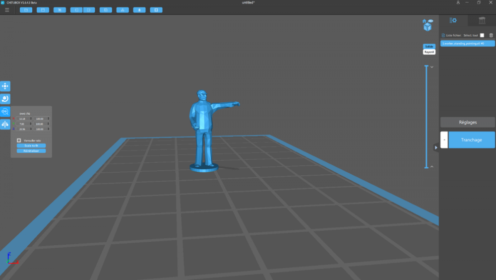

Bud.fr Posté(e) Juin 9, 2020 Partager Posté(e) Juin 9, 2020 Mouais ... j'ai bien peur que tu ais raison, un des fichiers de mon lien ci dessus, juste passé dans Chitubox, on voit que la modélisation n'est pas top, avec des facettes .... ça risque d'être pire à l'impression, et très grossier à la peinture .... A suivre Lien vers le commentaire Partager sur d’autres sites More sharing options...

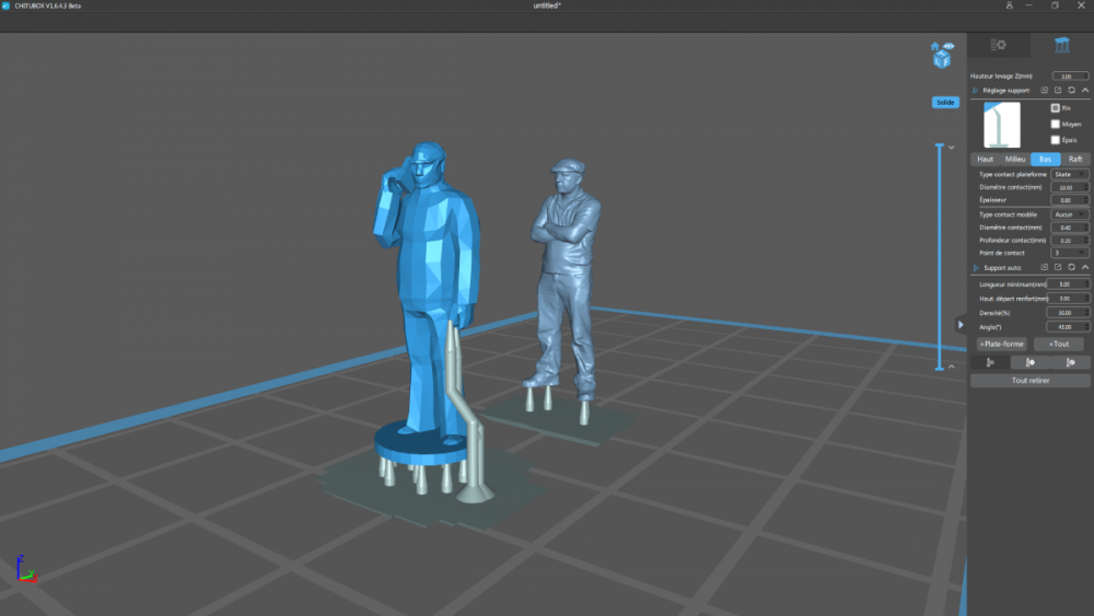

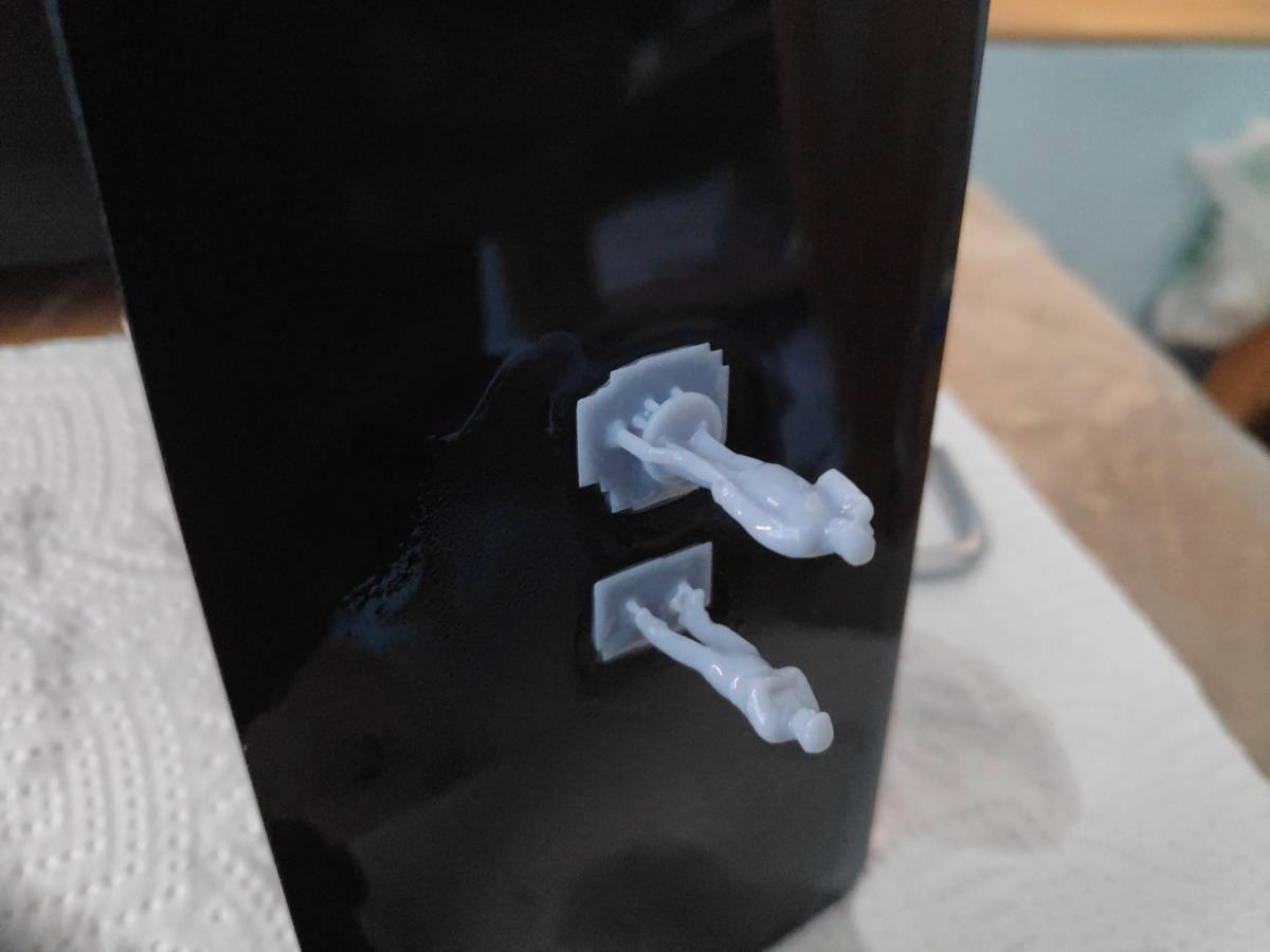

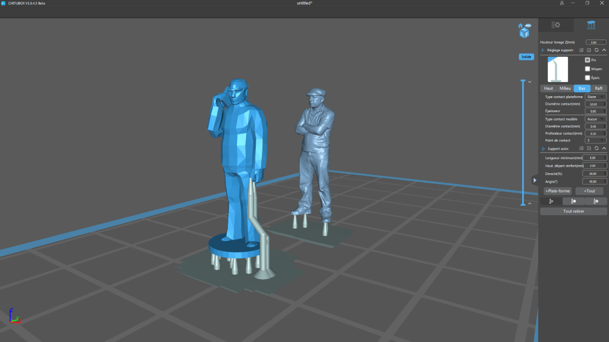

Bud.fr Posté(e) Juin 9, 2020 Partager Posté(e) Juin 9, 2020 Je viens de lancer ça, on va bien voir, bien que j'en suis encore dans la phase apprentissage: Elegoo Mars - couches en 0.025 - résine elegoo standard grise - supports auto (??) La figurine au premier plan vient du lien "figurines Ho" ci dessus, celui du fond est un fichier Thingiverse qui fait 1347.41mm de haut, que j'ai réduit à 20.5mm, c'est mieux au niveau des détails. A suivre (dans 3hxx) Lien vers le commentaire Partager sur d’autres sites More sharing options...

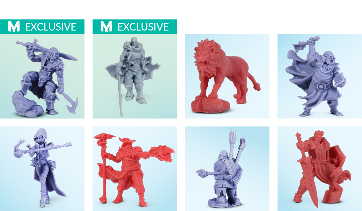

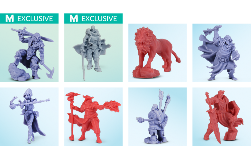

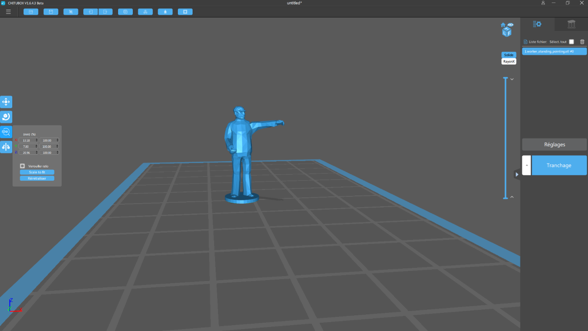

Bud.fr Posté(e) Juin 9, 2020 Partager Posté(e) Juin 9, 2020 Il y a 17 heures, cervusint a dit : Je souhaiterais faire de la figurine "toute petite" , entendez par là des bonshommes de l'ordre de 1.5 à 2cm imprimé, taille des pieds au haut de la tête. C'est une échelle de l'ordre du 1:87. Au début tu parlais de personnages de 1.5 à 2 cm, c'est ce que je suis entrain de tester, là tu nous présentes une figurine de (environ) 4 cm, c'est pas la même chose. 40 mm, c'est la taille des figurines offertes sur la clé USB fournie avec la Elegoo Mars: J'ai fait pour essai celle en bas à droite, elle sort sans problèmes en 0.05 de hauteur de couches Dsl, c'est un peu flou. 1 Lien vers le commentaire Partager sur d’autres sites More sharing options...
cervusint Posté(e) Juin 9, 2020 Auteur Partager Posté(e) Juin 9, 2020 Oui, je sais que le fichier présenté était à une échelle supérieure. Mais c'est pour donner une idée. Après, on peut imprimer en faisant scale= 0.5... Ton image est peut-être floue mais au moins elle existe MERCI ! Quelle est la hauteur totale du résultat? Lien vers le commentaire Partager sur d’autres sites More sharing options...

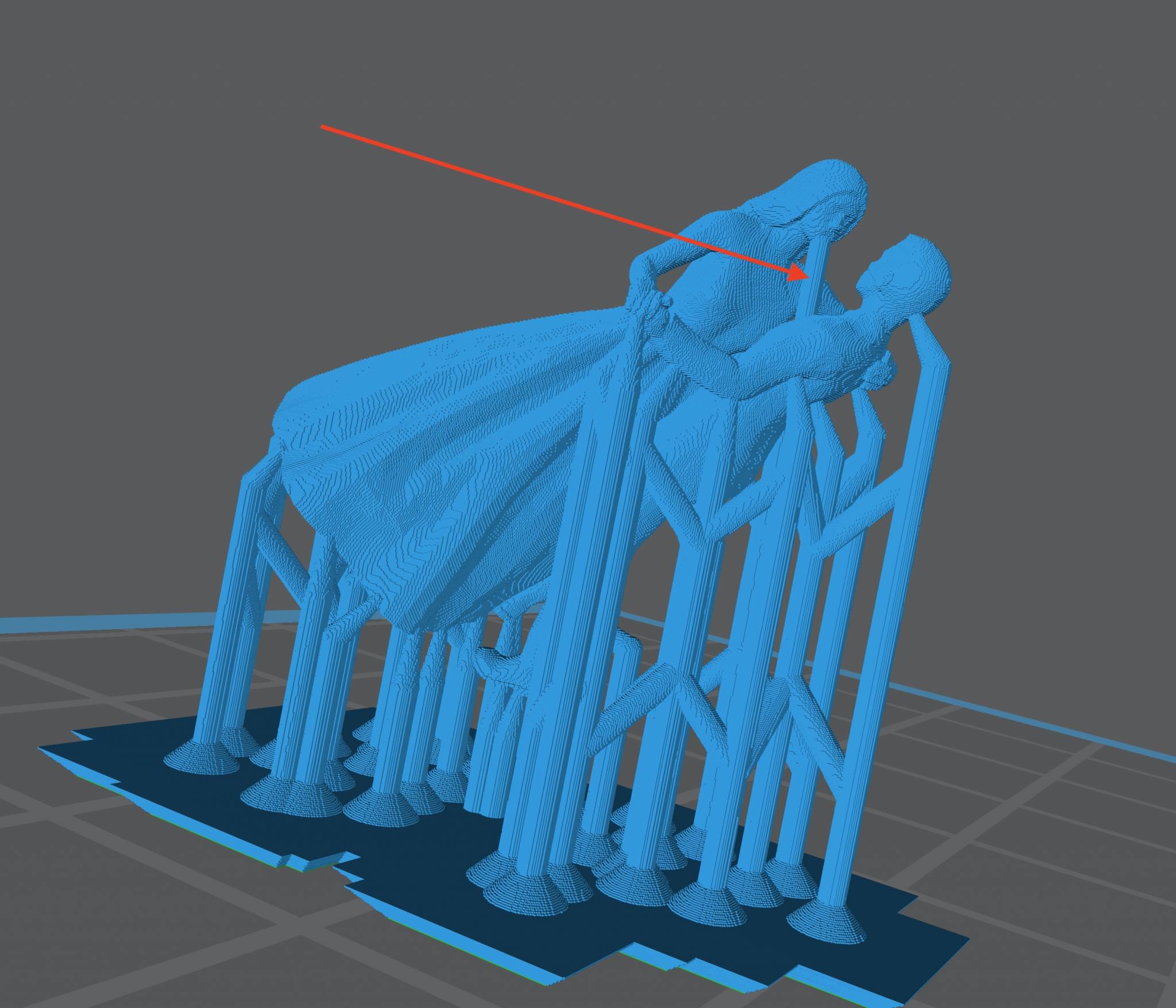

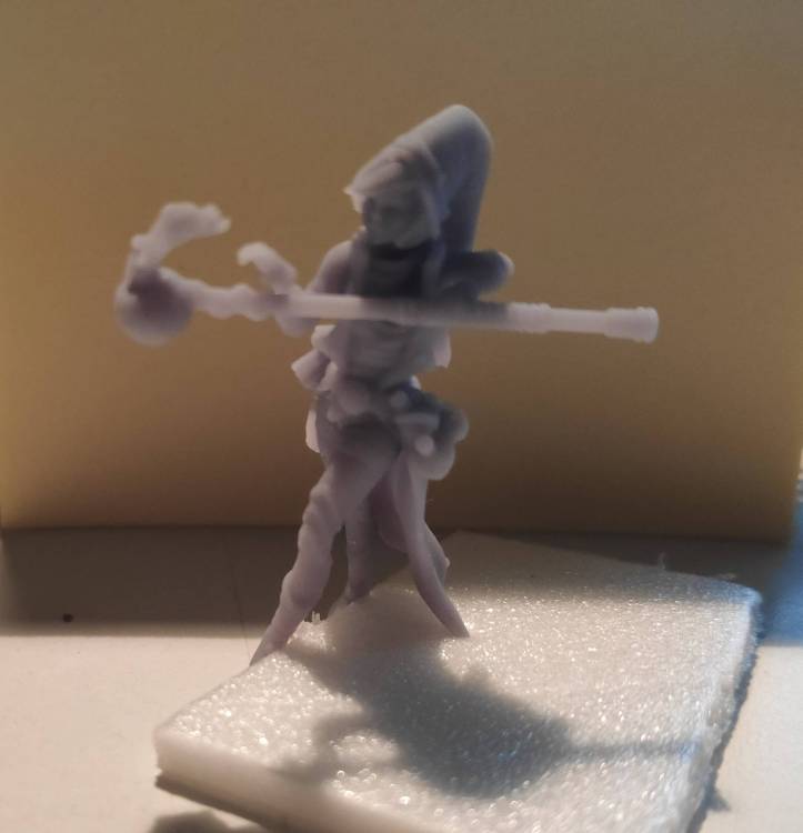

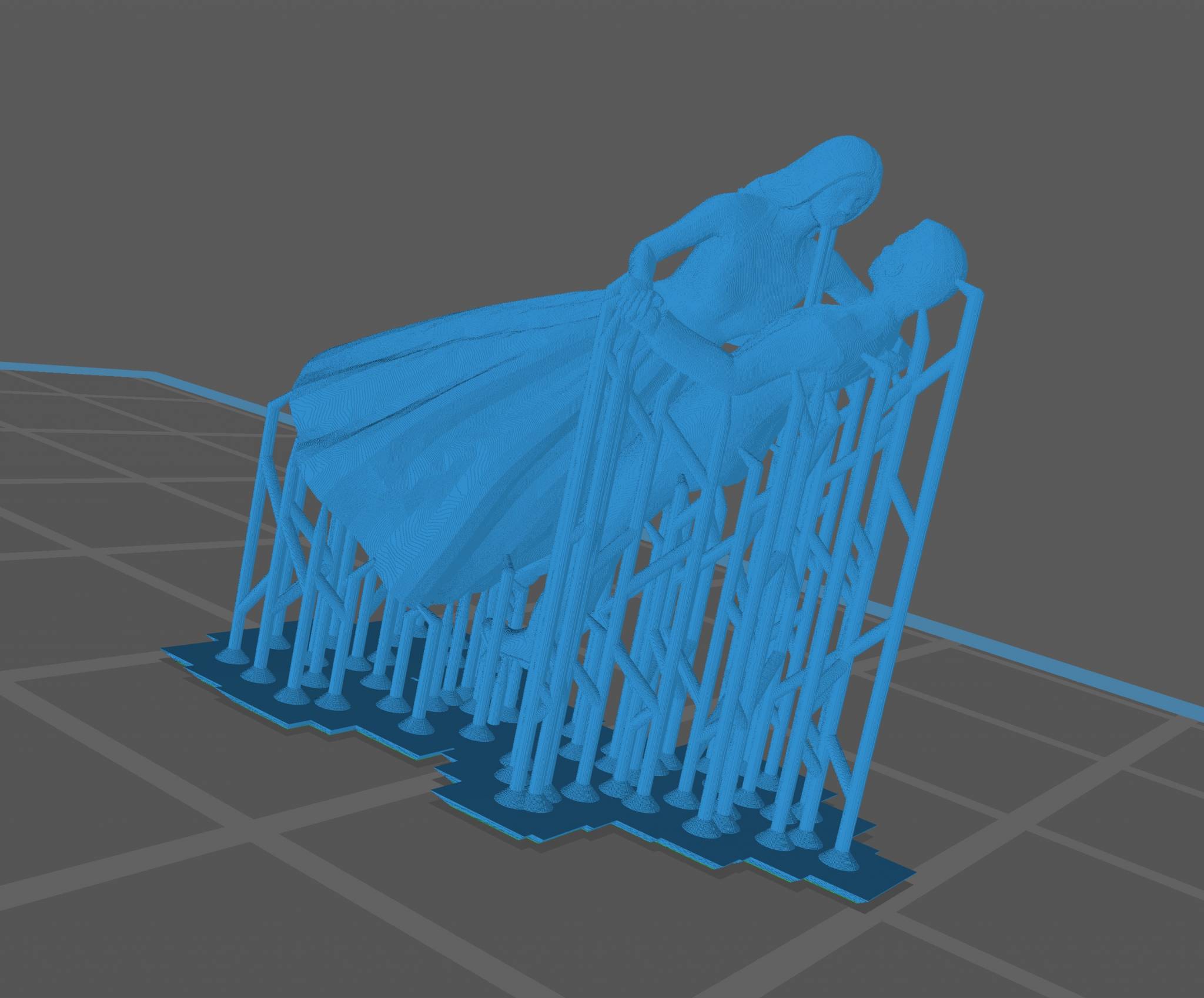

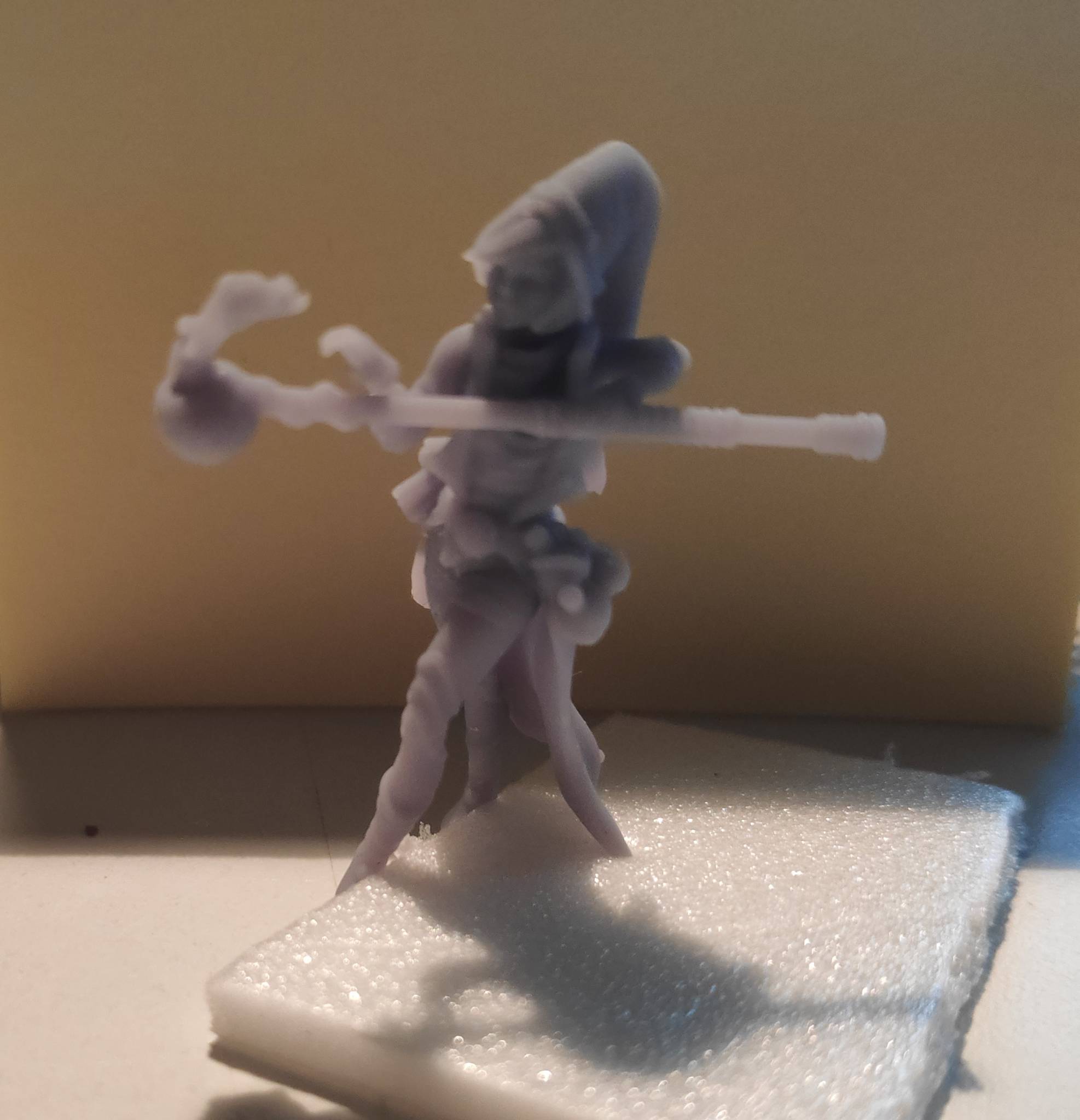

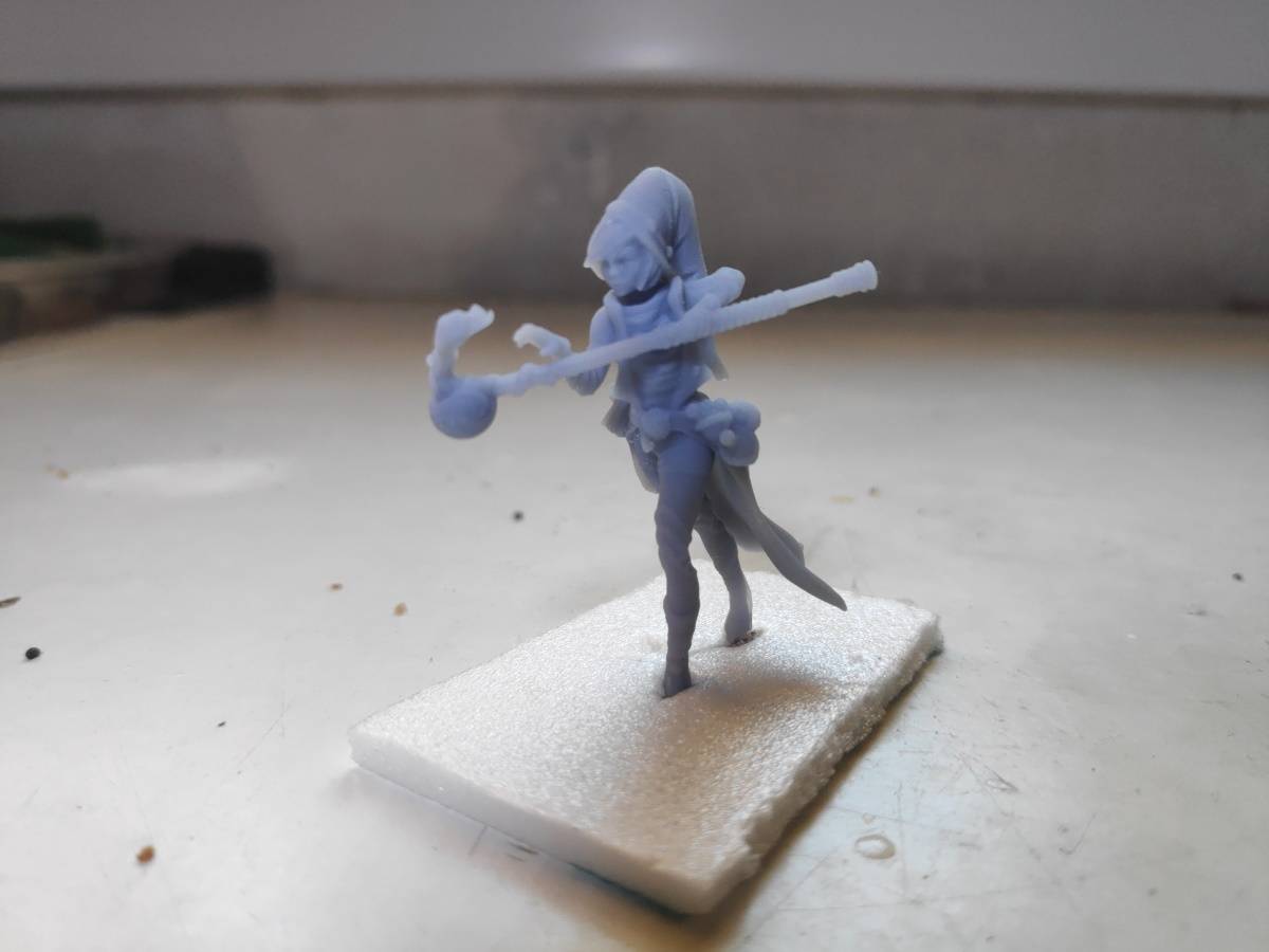

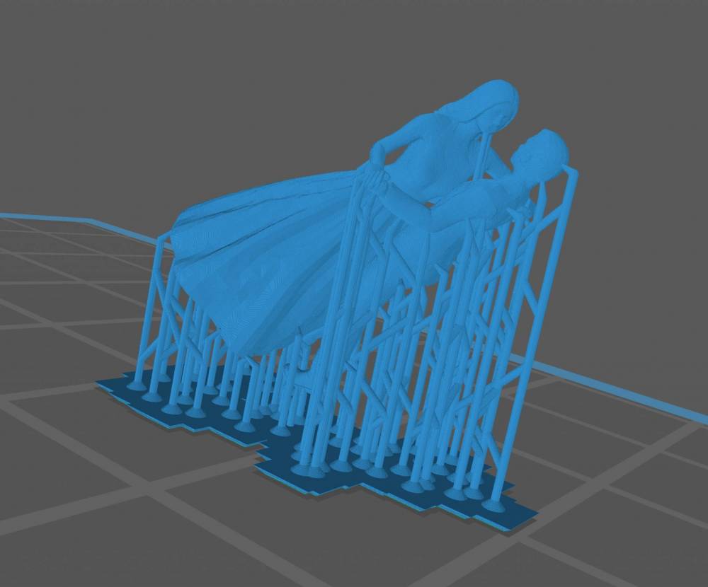

pleinair37 Posté(e) Juin 9, 2020 Partager Posté(e) Juin 9, 2020 A cette taille la le plus gros souci ce sont les supports, au minimum ils font le diamètre des membres des persos... Je vais faire ce test : On voit bien que le support qui soutient le menton de la femme lui mange le 1/3 du visage... Ou alors faudrait tenter d'augmenter la figurine au max dans Chitubox, lui mettre les supports et ensuite tout réduire à la taille voulue... Mais alors la les supports seraient vraiment très fins, et pas sur que ça tienne... Je tente quand même... Donc j'agrandi la figurine à 200%, je place mes supports, je tranche. Ensuite je réimporte mon fichier .chitubox, je le réduit à 50% et j'obtiens ça : Les supports sont plus fins, mais est ce que ça va tenir ? Je lance, on verra bien... Lien vers le commentaire Partager sur d’autres sites More sharing options...
cervusint Posté(e) Juin 9, 2020 Auteur Partager Posté(e) Juin 9, 2020 ....ou bien carrément tester la figurine debout pendant l'impression (pas besoin de supports ou presque). A cette taille là, peut-être que ça peut marcher? Lien vers le commentaire Partager sur d’autres sites More sharing options...
Bud.fr Posté(e) Juin 9, 2020 Partager Posté(e) Juin 9, 2020 il y a 2 minutes, cervusint a dit : Après, on peut imprimer en faisant scale= 0.5... Alors là, ton problème, ça va être de nettoyer les supports, avec tous les détails.... il y a 5 minutes, cervusint a dit : Quelle est la hauteur totale du résultat? Elle fait 38mm, comme prévu. il y a 6 minutes, pleinair37 a dit : On voit bien que le support qui soutient le menton de la femme lui mange le 1/3 du visage... Question de débutant: pourquoi tu n'essayes pas les figurines verticales (normale quoi), ça simplifierai les supports. AMHA il n'y aurai que les bras à supporter de chaque coté, non ?? A suivre Lien vers le commentaire Partager sur d’autres sites More sharing options...
cervusint Posté(e) Juin 9, 2020 Auteur Partager Posté(e) Juin 9, 2020 Le truc en impression résine, surtout si petit, c'est qu'on peut lancer plein de tests en même temps sur le plateau. Ca ne prend pas plus de temps puisque tout est imprimé en même temps Lien vers le commentaire Partager sur d’autres sites More sharing options...
pleinair37 Posté(e) Juin 9, 2020 Partager Posté(e) Juin 9, 2020 il y a 7 minutes, Bud.fr a dit : Question de débutant: pourquoi tu n'essayes pas les figurines verticales (normale quoi), ça simplifierai les supports. AMHA il n'y aurai que les bras à supporter de chaque coté, non ?? A suivre J'ai testé, mais c'est pas plus facile, les supports sont gros et bouffent pareil une bonne partie des membres... Je crois que c'est mieux en inclinant, et pourtant je suis un adepte du "tout à plat"... Lien vers le commentaire Partager sur d’autres sites More sharing options...

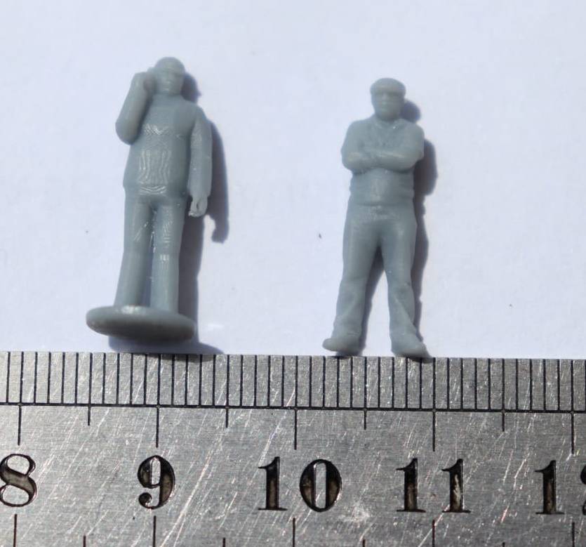

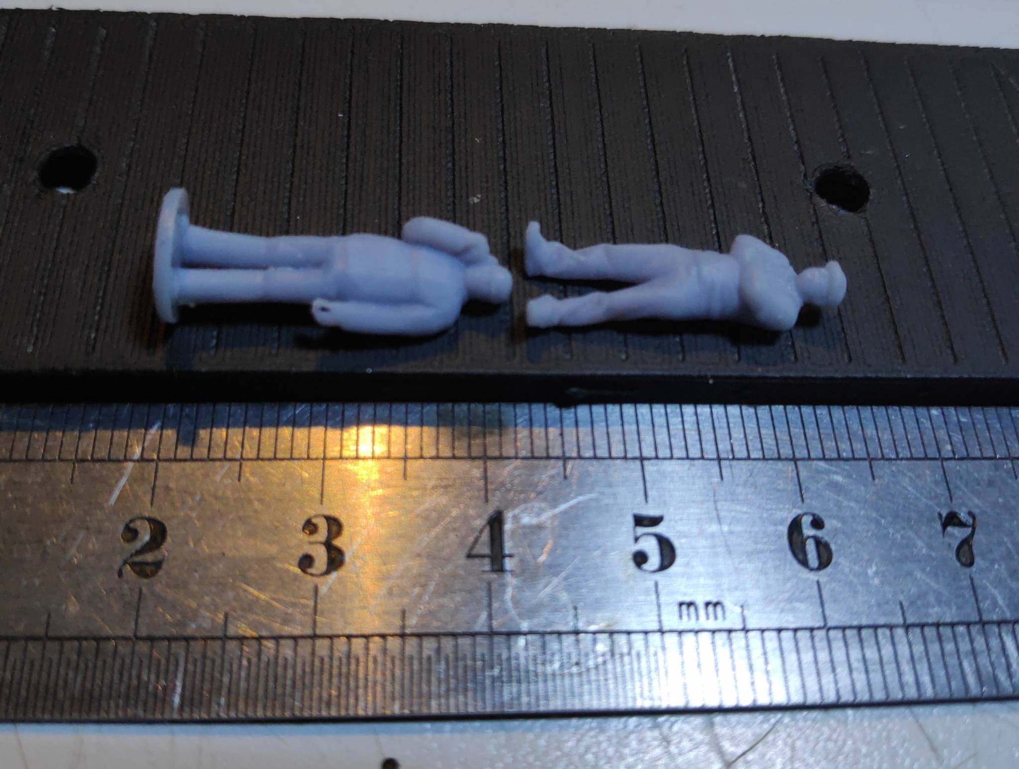

Bud.fr Posté(e) Juin 9, 2020 Partager Posté(e) Juin 9, 2020 il y a 55 minutes, Bud.fr a dit : Dsl, c'est un peu flou. Voilà, c'est un peu mieux, là (mais toujours avec le smartphone, j'ai que ça pour faire des photos) A+ Lien vers le commentaire Partager sur d’autres sites More sharing options...
Bud.fr Posté(e) Juin 9, 2020 Partager Posté(e) Juin 9, 2020 Bon, mon impression des 2 figurines est fini, sur le socle de 'imprimante: et nettoyée et séché : Franchement, c'est pas mal, sur celui de gauche, on voit les plis du pantalon, sur celui de droite, le moins bien modélisé, l'impression à gommé les défauts. Les 2 iront bien dans un décor de train Ho. A+ Lien vers le commentaire Partager sur d’autres sites More sharing options...
cervusint Posté(e) Juin 9, 2020 Auteur Partager Posté(e) Juin 9, 2020 il y a 4 minutes, Bud.fr a dit : Franchement, c'est pas mal, sur celui de gauche, on voit les plis du pantalon, sur celui de droite, le moins bien modélisé, l'impression à gommé les défauts. Les 2 iront bien dans un décor de train Ho. honnêtement, c'est pas mal du tout. Le modèle ne rend pas justice aux capacités de l'imprimante: il manque de détails, de relief et la position n'aide pas. Mais bourdel de bourdel!!! pour un p'tit soldat d'à peine 2cm, c'est bien. Il y a à peine 2 ans, ça aurait été totalement inespéré sur une machine grand public à ce prix... Lien vers le commentaire Partager sur d’autres sites More sharing options...

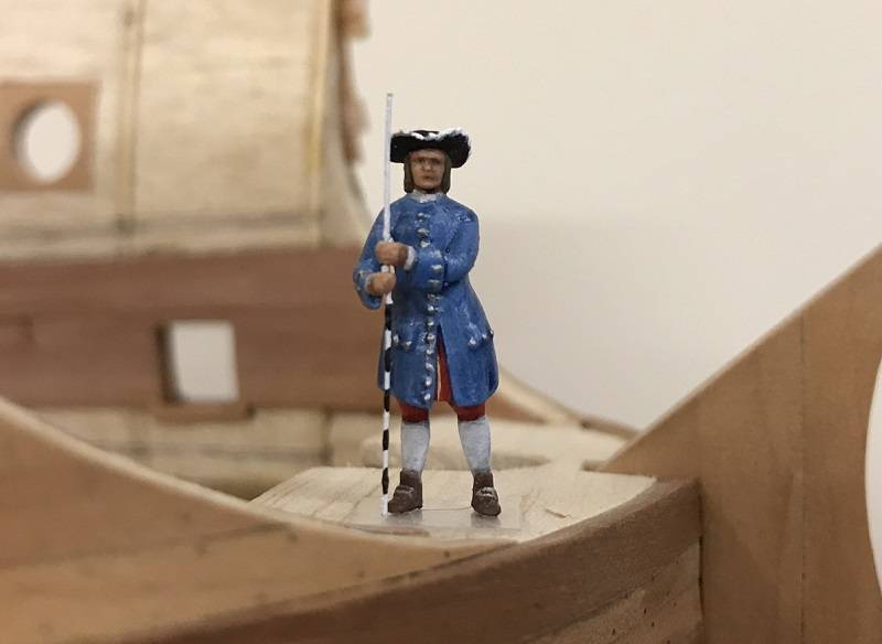

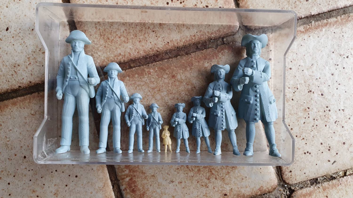

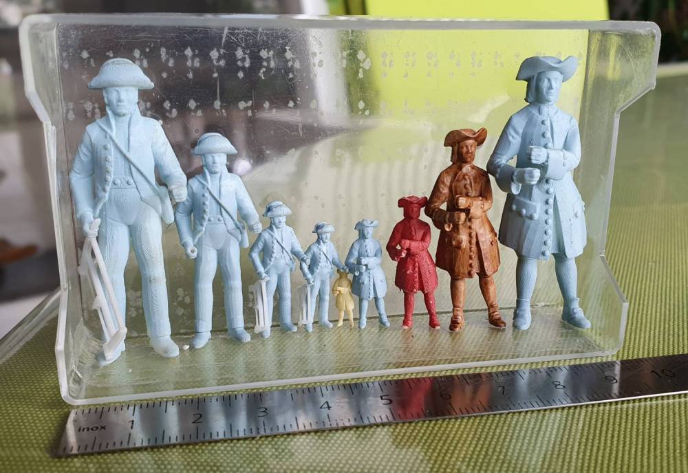

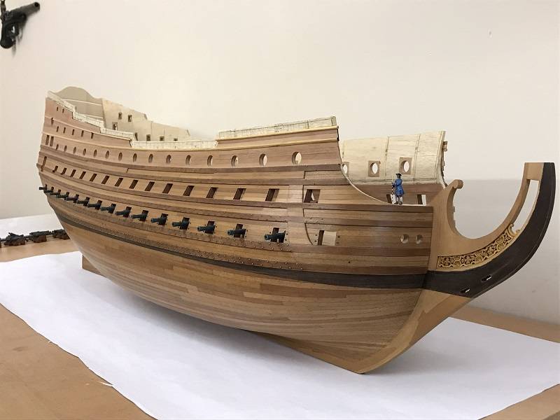

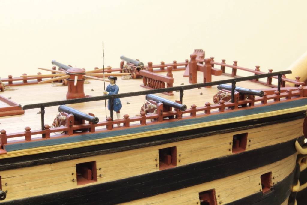

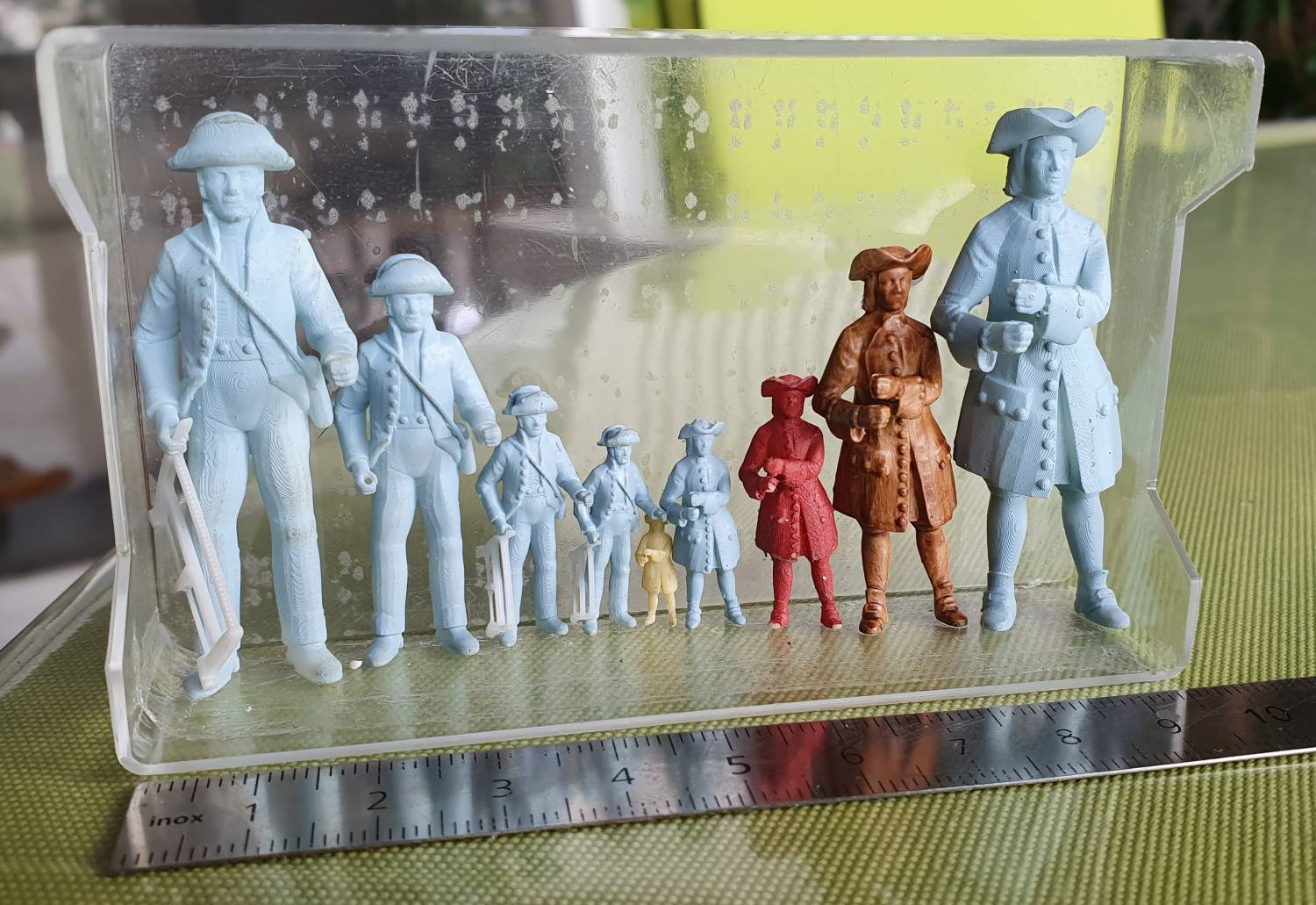

Bernard Huc Posté(e) Juin 9, 2020 Partager Posté(e) Juin 9, 2020 (modifié) Bonjour, j'avais zappé ce sujet. Je rereremet cette photo de mes charpentiers, la boite fait 10 cm de large. En tournant la molette de la souris et en appuyant en même temps sur la touche Ctrl du clavier, amener la boite à 10 cm à l'écran, vous aurez les objets comme dans la vraie vie . Le plus petit en jaune étant au 1/160 soit 12 mm de haut. Jusqu'au 1/90 on voit très bien la lanière de la gourde sur le charpentier de gauche près du petit en jaune. On peut très bien peindre ces objets. Ci joint 2 photos empruntées à des forumeurs de mon forum. Celui-la au 1/75 : Celui-la au 1/90 : Il est vrai que ces modélistes sont parmi les plus précis dans leur réalisations. Modifié (le) Juin 9, 2020 par Bernard Huc Lien vers le commentaire Partager sur d’autres sites More sharing options...
cervusint Posté(e) Juin 9, 2020 Auteur Partager Posté(e) Juin 9, 2020 J'imagine que le modèle peint doit être le plus petit gris de l'image au-dessus, donc à peu près le double du beige qui fait selon toi 12mm. Pour moi qui vise un bonhomme à 18mm ou 20mm, ça fait en gros une tête de moins. La peinture à ce niveau là est plus facile que pour les figurines 32mm, je pense. Car en 32 mm, tu dois tout peindre voire faire des ombrages/éclaiscisements. Alors qu'au 1:87 (18mm quoi), on se contente d'apporter un niveau de détail "d'identification", genre la ceinture est une ligne fine marron, le col est blanc, la tête est beige, le chapeau noir, les boutons juste des points blancs etc... Et c'est bien suffisant vu la distance de visualisation ensuite (surtout pour du tabletop). Je trouve que le charpentier peint est super! (surtout si tu confirmes que c'est celui qui mesure à peine plus de 2cm...) Lien vers le commentaire Partager sur d’autres sites More sharing options...
Bud.fr Posté(e) Juin 9, 2020 Partager Posté(e) Juin 9, 2020 (modifié) Meilleur APN, dehors au soleil. On retrouve les défauts de la modélisation. Les personnages de Bernard sont super bien dessiné. A suivre Modifié (le) Juin 9, 2020 par Bud.fr Lien vers le commentaire Partager sur d’autres sites More sharing options...
