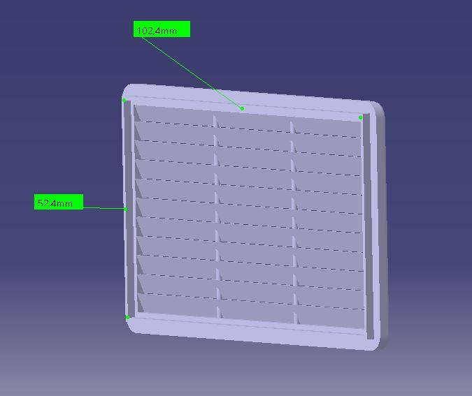

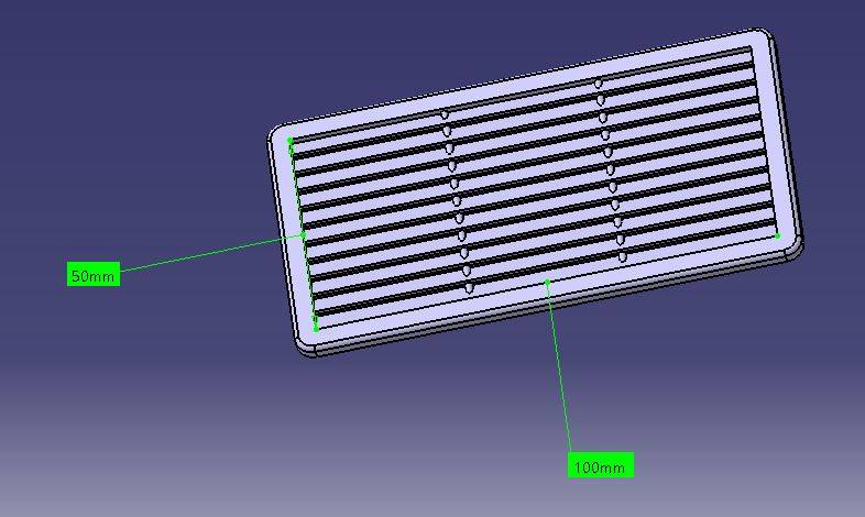

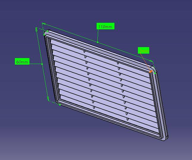

gerardm Posté(e) Juin 24, 2020 Posté(e) Juin 24, 2020 voila le résultat: Il y a 2 grilles , "une femelle"(gille_aeration_f) et "une mâle"(grille_aeration_m). les grilles font 100 mm par 50 mm. Les deux grilles s’emboîtent avec un jeu de 0.2 mm de chaque cotés. L'épaulement est de 2 mm (voir photo) sur chaque grille ce qui devrait suffire pour bloquer une cloison de 2.5 mm d'épaisseur. grille_aeration_f.stlFetching info... grille_aeration_m.stlFetching info...
moi51 Posté(e) Juin 24, 2020 Auteur Posté(e) Juin 24, 2020 je viens de les regarder, mais etes vous sure qu'il y a une male et une femelle ? Car quand je les regarde je vois les memes ! merci

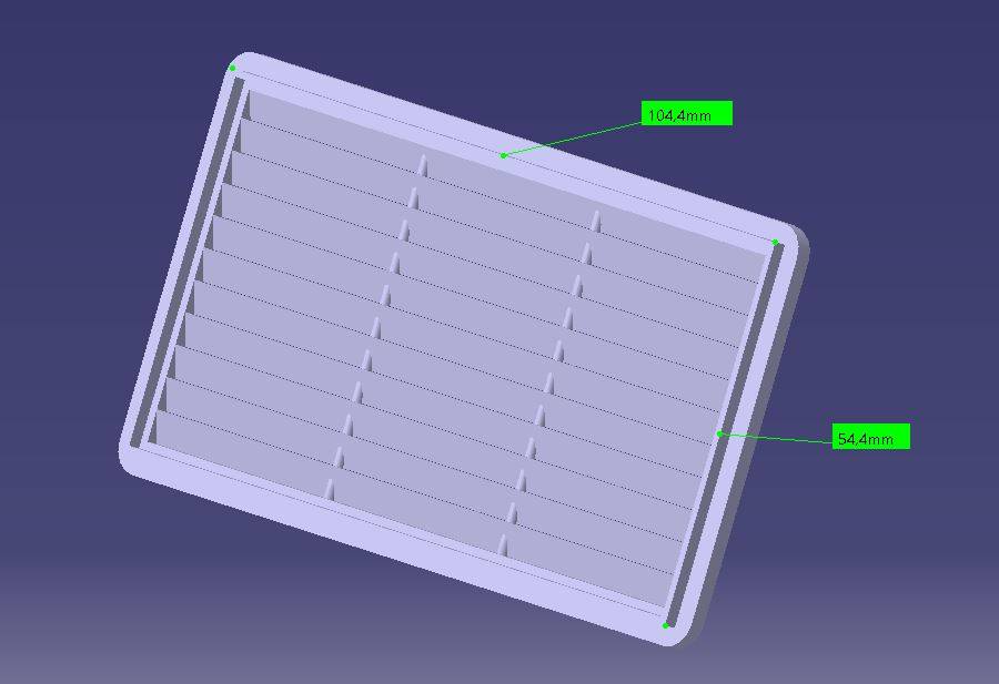

gerardm Posté(e) Juin 24, 2020 Posté(e) Juin 24, 2020 (modifié) Je viens de vérifier les deux fichiers .stl . Ils sont bien différents. Pas de beaucoup je te l'accorde. voir les deux photos avec les cotes différentes.le 1er est le femelle et le 2ème le mâle. Ils 'emboîtent l'un dans l'autre. Modifié (le) Juin 24, 2020 par gerardm
moi51 Posté(e) Juin 24, 2020 Auteur Posté(e) Juin 24, 2020 ok, j'espere que ça va aller ! donc mon ouverture devra mesurer combien exactement pour ne pas avoir de jour stp ?
gerardm Posté(e) Juin 24, 2020 Posté(e) Juin 24, 2020 (modifié) Dimension de la découpe : 104,4 mm par 54,4 mm plus du jeu tu as un rebord de 2,8 mm tout le tour. Modifié (le) Juin 24, 2020 par gerardm
gerardm Posté(e) Juin 24, 2020 Posté(e) Juin 24, 2020 A la réflexion fabrique tes pièces avant de percer comme ça tu seras sur.
moi51 Posté(e) Juin 24, 2020 Auteur Posté(e) Juin 24, 2020 dis moi juste une tite question , y a t il moyen de faire (au lieu des lignes droites) les aérations avec des motifs ?

gerardm Posté(e) Juin 24, 2020 Posté(e) Juin 24, 2020 Pareil donne moi un dessin avec quelques cotes pour voir.
moi51 Posté(e) Juin 24, 2020 Auteur Posté(e) Juin 24, 2020 Alors en fait ça serait la même chose que précédemment et il y aurait que le motif qui change. Au lieu d'avoir des traites verticaux il y aurait ça :
gerardm Posté(e) Juin 24, 2020 Posté(e) Juin 24, 2020 Quelles dimensions pour une alvéole (Hexagonale je pense)? Si Hexagonale juste la longueur d'un coté . Ou donne moi le nombre d'alvéoles pour les 100 mm par exemple.
moi51 Posté(e) Juin 24, 2020 Auteur Posté(e) Juin 24, 2020 je pense que 3mm pour hexagone ça serait pas mal
fran6p Posté(e) Juin 24, 2020 Posté(e) Juin 24, 2020 Une plaque «pleine» avec des bords de (parois) de 5 mm, pas de plancher, pas de plafond et un remplissage hexagonal permet de trancher puis d'imprimer cette pièce

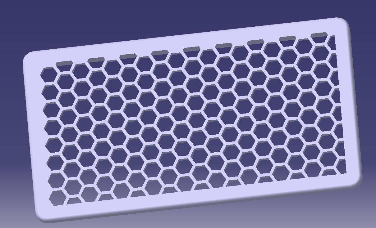

gerardm Posté(e) Juin 24, 2020 Posté(e) Juin 24, 2020 J'y ai pensé @fran6p comment tu gères l'emboîtement. C'est surement la solution la plus simple . voila pour la pièce mâle c'est pas optimum les hexagones ne se terminent pas partout pareil. Dit moi ce que tu en penses. Je peux améliorer mais c'est plus long. Il faut que je fasse un calcul savant (au moins une addition et une soustraction) mais ce sera éventuellement demain. J'ai toujours mes haies à tailler et pour tout dire le taillage ne m'emballe pas. male_v3.stlFetching info...
gerardm Posté(e) Juin 24, 2020 Posté(e) Juin 24, 2020 Je joints le fichier de la plaque pleine si tu veux essayer la technique de @fran6p male_pleine.stlFetching info...
moi51 Posté(e) Juin 24, 2020 Auteur Posté(e) Juin 24, 2020 ah oui en effet, ça serait mieux centré ! ou alors peut etre reduire un peu l'hexagone ??? Pour ce qui est de la technique de @fran6p, pour moi c'est du chinois ! merci
gerardm Posté(e) Juin 24, 2020 Posté(e) Juin 24, 2020 je vais regarder pour avoir une meilleure répartition. problème il faut le centrer en largeur et en hauteur. mais ce sera demain.

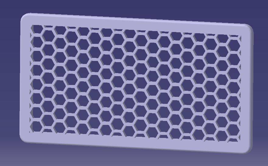

gerardm Posté(e) Juin 25, 2020 Posté(e) Juin 25, 2020 Une nouvelle version. La photo ne représente que la version male. grille_male_v4.stlFetching info... grille_femelle_v4.stlFetching info...
moi51 Posté(e) Juin 25, 2020 Auteur Posté(e) Juin 25, 2020 bein ça m'a l'air pas mal tout ça ! Tu as pu respecter toutes les mesures ? Elles s'emboitent ? dans un plexi de 2.5 mm d'epaisseur ?
