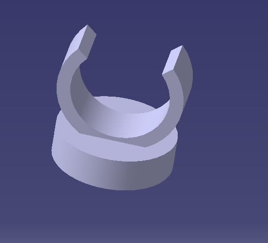

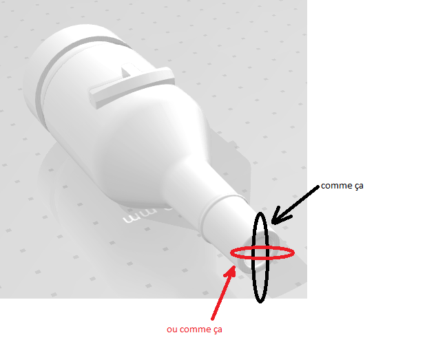

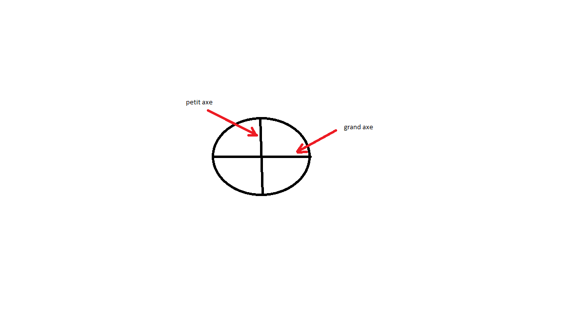

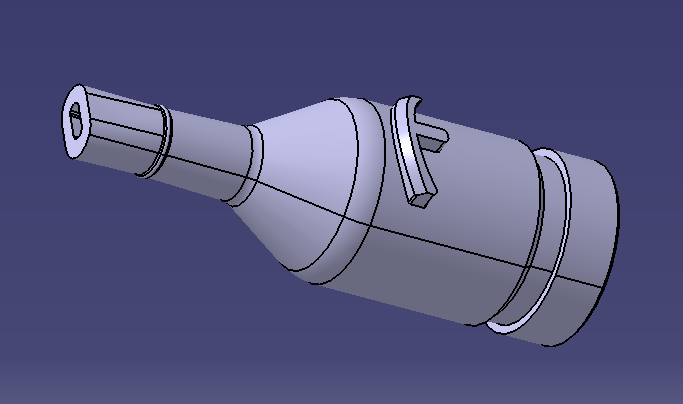

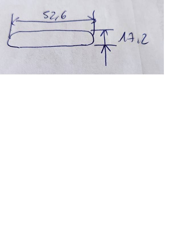

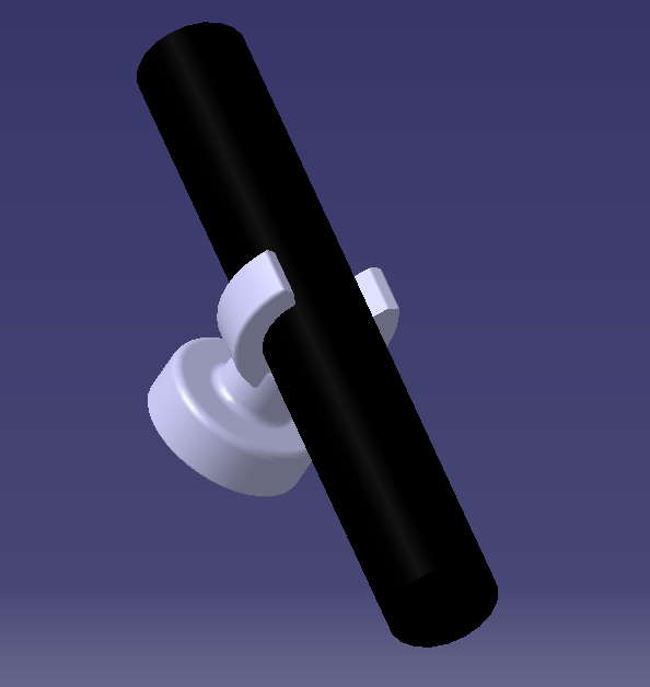

gerardm Posté(e) Juillet 4, 2020 Posté(e) Juillet 4, 2020 (modifié) Tu parles de ton câble de l'alimentation (diamètre 6 mm de mémoire). Je n'ai rien de spécial mais je peux inventer: un anneau fendu avec une platine cylindrique. Pour l'adaptateur Dyson j'ai un problème le modèle possède une "créte" ou veux tu que je la mette par rapport à l'ellipse du bout de la buse: soit centrée sur le grand axe, soit centrée sur le petit axe, soit ailleurs. Est-ce que le bout est assez long. j'ai mis la même mesure que sur le modèle. Modifié (le) Juillet 4, 2020 par gerardm
moi51 Posté(e) Juillet 4, 2020 Auteur Posté(e) Juillet 4, 2020 pour la longueur oui ça m'a l'air pas mal pour le crete, comme sur le modele et pour mon passe cable, ça donnerait quoi ce que tu me proposes ?

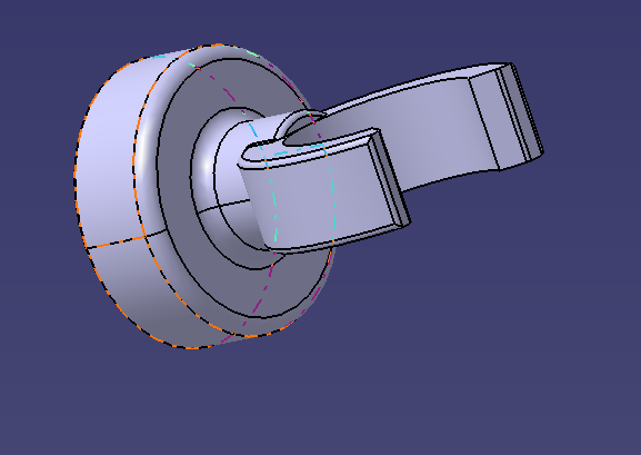

gerardm Posté(e) Juillet 4, 2020 Posté(e) Juillet 4, 2020 Pour le fixe câble s'est encore dans ma tête. ça vient d'en sortir. mais c'est sans les bonnes dimensions c'est juste un croquis.
gerardm Posté(e) Juillet 4, 2020 Posté(e) Juillet 4, 2020 attache fil diamètre 6 mm attache_diam6.stlFetching info...
moi51 Posté(e) Juillet 4, 2020 Auteur Posté(e) Juillet 4, 2020 alors pour les passe cable c'est bien mais j'aurais besoin de plusieurs mesure, j'ai des cables de differentes sections à faire courir : - 3.7 mm - 4.8mm - 6.7mm Pour l'embout c'est le rouge
gerardm Posté(e) Juillet 4, 2020 Posté(e) Juillet 4, 2020 3 diamètres différents : 3,7 4,8 et 6,7 passe_fil_diam3,7.stlFetching info... passe_fil_diam4.8.stlFetching info... passe_fil_diam6,7.stlFetching info...
gerardm Posté(e) Juillet 4, 2020 Posté(e) Juillet 4, 2020 adaptateur Dyson adaptateur_dyson.stlFetching info...

gerardm Posté(e) Juillet 4, 2020 Posté(e) Juillet 4, 2020 Même longueur? Y a t-il besoin d'une "crête" comme sur l'autre ? je ne pense pas mais s' il y a des particularités signale le moi.
moi51 Posté(e) Juillet 4, 2020 Auteur Posté(e) Juillet 4, 2020 oui meme longueur pas de crete pas de particularité merci

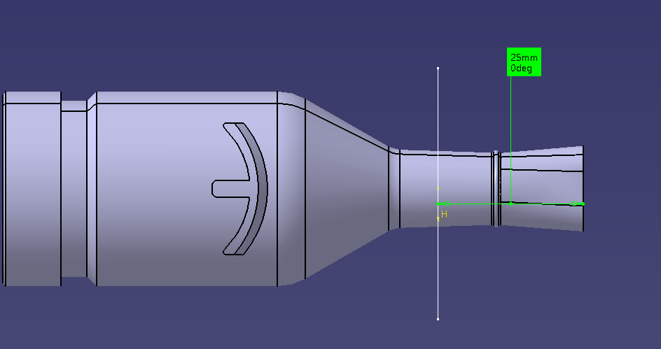

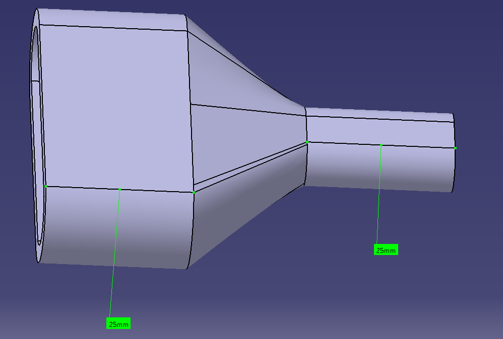

gerardm Posté(e) Juillet 4, 2020 Posté(e) Juillet 4, 2020 je viens de voir que tu voulais 25 mm dans l'ancien dessin : je vais vérifier où 25 mm arrive.
moi51 Posté(e) Juillet 4, 2020 Auteur Posté(e) Juillet 4, 2020 oui et en plus je viens de voir qu'il est conique alors qu'il doit etre droit
gerardm Posté(e) Juillet 4, 2020 Posté(e) Juillet 4, 2020 Ton nouvel adaptateur ne fera que 25 mm de long: tu confirmes Pour le 1er regarde la photo et dit moi. A l'endroit des 25 mm la pièce extérieure fait un diamètre de 6.7 mm. A l'endroit de la petite bosse arrondie le diamètre fait 6,6 mm.
gerardm Posté(e) Juillet 4, 2020 Posté(e) Juillet 4, 2020 Est-ce que tu tiens à cette forme arrondie? Pour le nouveau il faut un emboîtement de combien dans ton Dyson ?
moi51 Posté(e) Juillet 4, 2020 Auteur Posté(e) Juillet 4, 2020 non, pas besoin de la petite bosse arrondie pour l'emboitement 25 mm

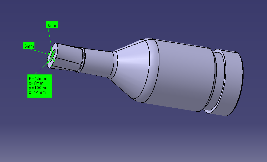

gerardm Posté(e) Juillet 4, 2020 Posté(e) Juillet 4, 2020 nouvel adaptateur demandé , j'ai mis 25 mm de chaque cotés. adaptateur2_dyson.stlFetching info...
moi51 Posté(e) Juillet 4, 2020 Auteur Posté(e) Juillet 4, 2020 (modifié) super merci beaucoup mais il me semble que les mesures ne sont pas bonnes, enfin c'est ce que me dis fusion ! Modifié (le) Juillet 4, 2020 par moi51

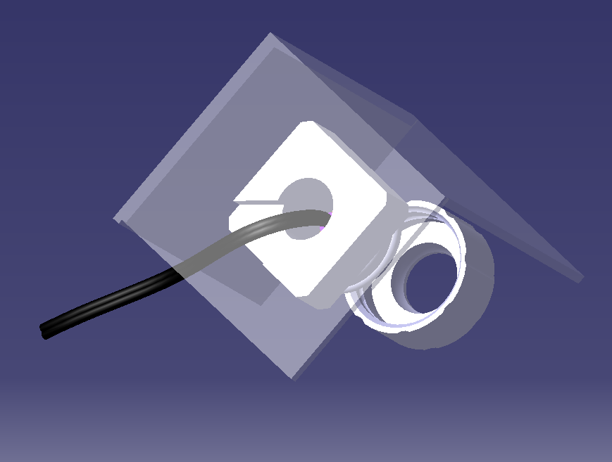

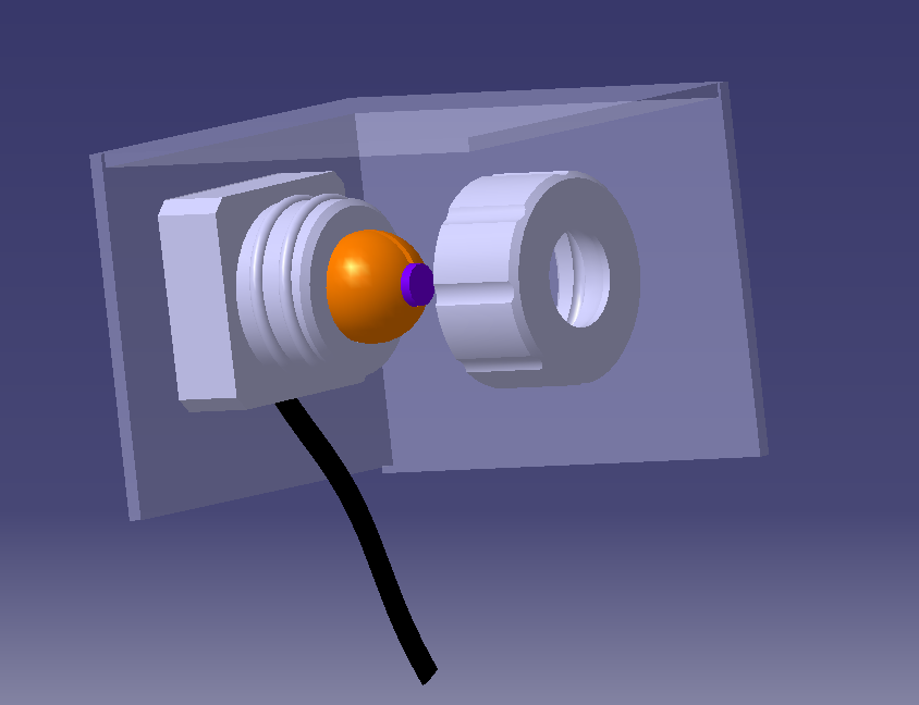

moi51 Posté(e) Juillet 4, 2020 Auteur Posté(e) Juillet 4, 2020 le prochain truc est un moyen de fixation pour une sonde qui viendra se coller dans un angle de mon caisson et qui sera orientable. Tu as une proposition à me faire stp ? Merci
gerardm Posté(e) Juillet 5, 2020 Posté(e) Juillet 5, 2020 Pour l'adaptateur n°2 les dimensions doivent être bonnes, mais j'ai fait des congés de 0.2 mm (de mémoire) sur le bout des pièces. Pour faire apparaître ces dimensions j'ai retiré ces congés sur la photo.(et seulement sur la photo). Pour ta sonde, on peut penser à un système du genre passe câble avec une rotule pour l'orientation. Mais donne moi les dimensions de la sonde et de l'environnement de l'emplacement de celle ci. Ou sort le fil de la sonde du caisson ? cette sortie doit-elle gérée par le moyen de fixation de la sonde? quel débattement angulaire pour la sonde?
moi51 Posté(e) Juillet 5, 2020 Auteur Posté(e) Juillet 5, 2020 ok pour les mesures des adaptateurs pour ce qui de la sonde elle fait 6mm de diametre, la longueur 20 mm le débattement angulaire 180° le fil venant d'un boitier (lui même à l'intérieur du caisson) passera dans le coin du caisson. Ca serait donc bien que je puisse fixer cette piece en la collant (avec la sonde dedans)

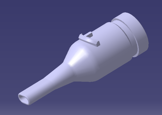

gerardm Posté(e) Juillet 5, 2020 Posté(e) Juillet 5, 2020 OK pour ta sonde je regarde mais ne soit pas pressé. Pour l'embout Dyson je l'ai revisité. dyson_revisite.stlFetching info...
gerardm Posté(e) Juillet 5, 2020 Posté(e) Juillet 5, 2020 voili, voila.... Sur la vue d'ensemble tu as les murs en transparence, la sonde en bleue avec ses fils noirs, une pièce orange support de sonde mobile,un support de sonde fixe et un couvercle visant. Le système doit te permettre des rotations sur tous les axes. couvercle.stlFetching info... support_sonde_fixe.stlFetching info... support_sonde_mobile.stlFetching info...
moi51 Posté(e) Juillet 5, 2020 Auteur Posté(e) Juillet 5, 2020 (modifié) c'est bien pensé, par contre ça aurait été bien que le support de sonde fixe soit à 90° afin de pouvoir bien le coller dans l'angle. Le support sur lequel ça sera coller est une corniere alu de 20x20 D'autre part, je viens d'essayer de monter mon caisson mais j'aurais besoin de modifications , peux tu me les faire stp ? Modifié (le) Juillet 5, 2020 par moi51
