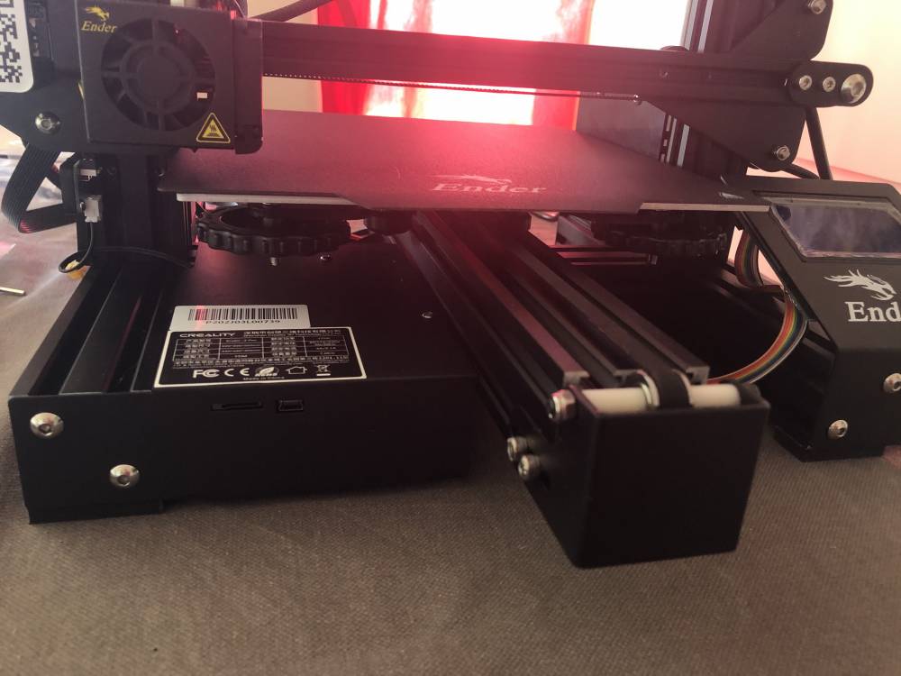

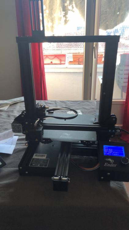

METAYE Posté(e) Juin 23, 2020 Partager Posté(e) Juin 23, 2020 Bonjours à toutes et à tous ! Après avoir fait une courte présentations, je vais poster ici mes quelques questions pour bien débuter ! Après 2 heures de montages, en prenant mon temps, avec tutos youtube (car la notice n'est pas claire (surtout pour monter le bras et la courroie...) j'ai enfin réussis à finir le montage. La machine fonctionne ! Ouf ! J'ai eu un soucis mineur, le BED frottait contre le montant droit (côté de l'alim) que j'ai réussi à régler en dévissant et réajustant le montant. Mon autre soucis, plus "complexe" est que le BED ne semble vraiment pas "plan". J'ai essayé de faire le réglage avec la feuille de papier sur les 4 coins (pour que la buse frotte juste ce qu'il faut, mais devant c'est pas mal, mais sur le fond, j'ai un gros décalage, impossible à régler avec les molette de réglages. J'ai tenté de régler la butée de fin de courses mais ça ne change pas. Est-ce qu'il y a quelque chose à faire que j'ai oublié ? Et les choses à faire avant toute première impression ! Je suis là pour apprendre et écouter vos conseils avec attention avant de lancer ma première impression test. Merci d'avance de me lire et me répondre Julien. Lien vers le commentaire Partager sur d’autres sites More sharing options...

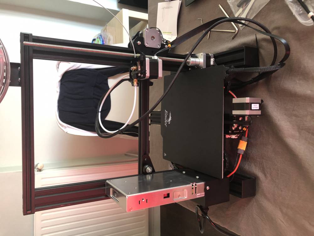

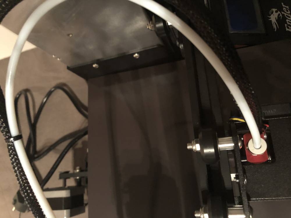

Idealnight Posté(e) Juin 23, 2020 Partager Posté(e) Juin 23, 2020 Mets à jour ton profil avec ton imprimante stp :). Sinon quelques photos pour nous montrer ton montage des différents éléments pourraient nous dire si tu as fait des erreurs. C'est la première fois que j'entends que le bed frotte la paroi et comme tu as des soucis de leveling je me dis pt ben qu'il y'a un truc a ce niveau que tu as mal fait ^^. Donc j'attends quelques photos pour me faire une idée perso Lien vers le commentaire Partager sur d’autres sites More sharing options...
METAYE Posté(e) Juin 23, 2020 Auteur Partager Posté(e) Juin 23, 2020 (modifié) Je vais poster les quelques photos que j'ai pris hier. Je suis au boulot. Pour le Bed qui frottait, j'ai réglé le soucis en dévissant et remettant le montant un peu plus perpendiculaire. Désolé pour la qualité des phots...^^ Modifié (le) Juin 23, 2020 par METAYE Lien vers le commentaire Partager sur d’autres sites More sharing options...
METAYE Posté(e) Juin 23, 2020 Auteur Partager Posté(e) Juin 23, 2020 Lien vers le commentaire Partager sur d’autres sites More sharing options...

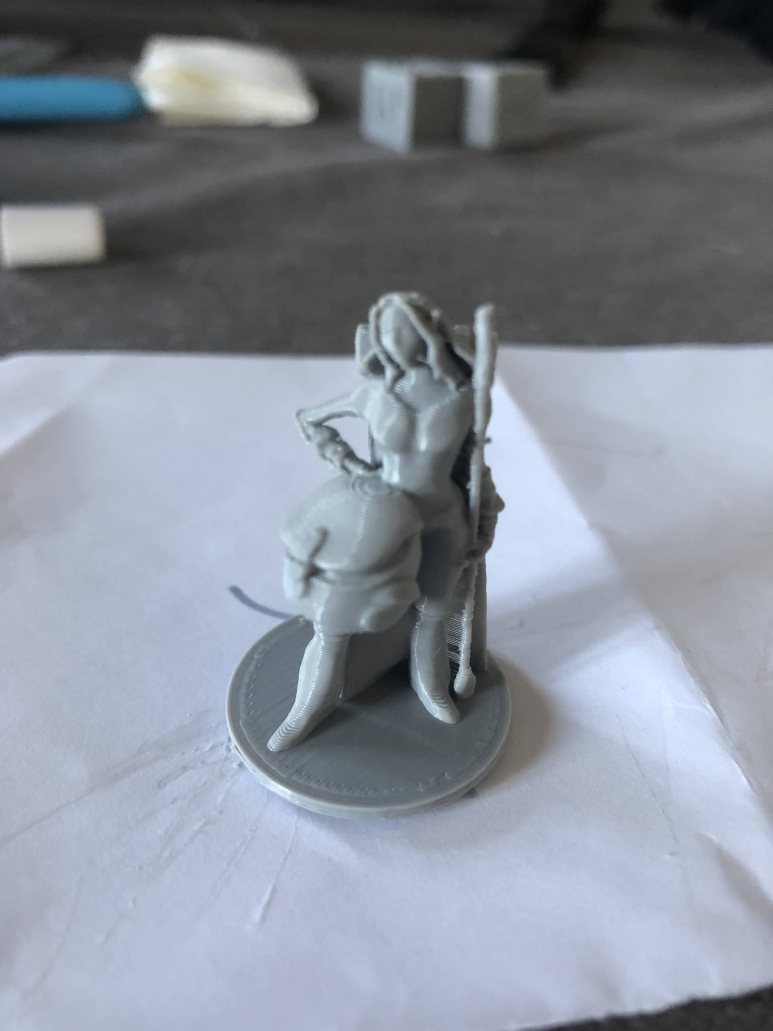

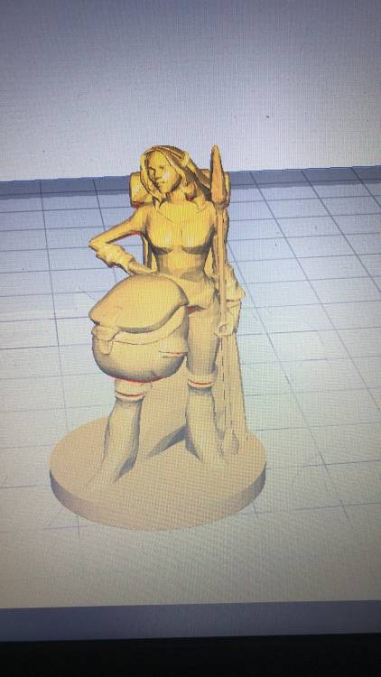

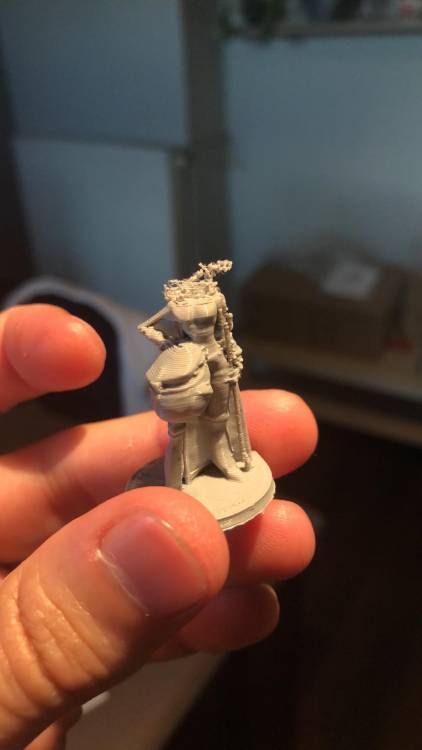

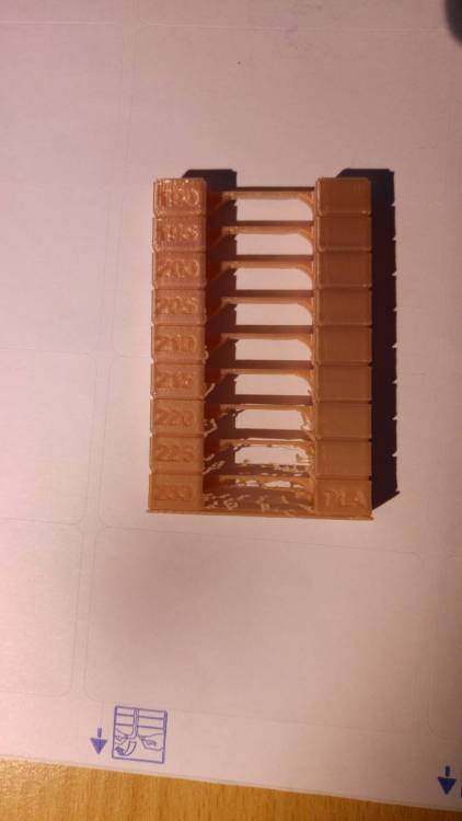

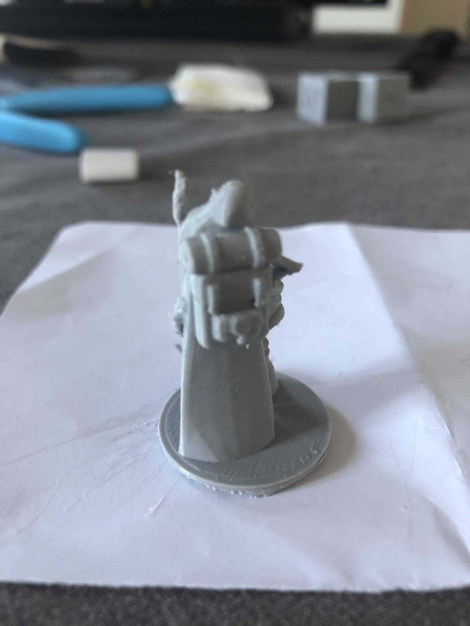

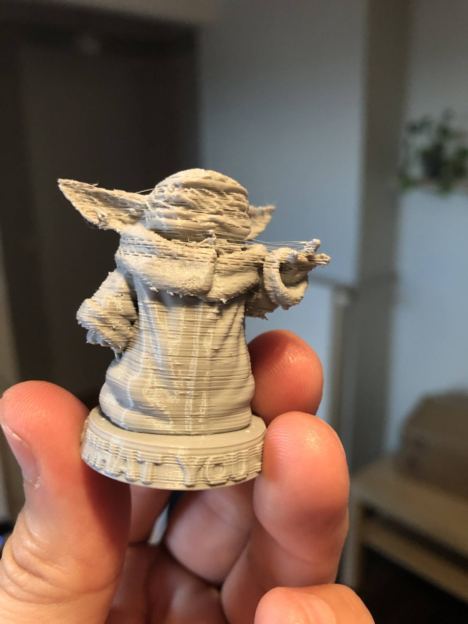

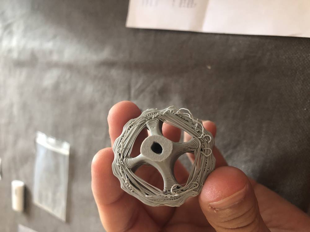

METAYE Posté(e) Juin 24, 2020 Auteur Partager Posté(e) Juin 24, 2020 Bonjour, hier, après le réglage, au mieux, du Bed, j'ai tenté de faire mes premières impressions. Voici le détails pour ensuite avoir vos conseils de réglages pour améliorer les rendus. PLA EOLAS 1 test : La molette de réglage du filament V1 Réglage de base de la machine et Cura : T°buse=200° 2 test : La molette de réglage du filament V2 Sur les conseils d'un ami, j'ai retourné la pièce pour le deuxième essai (impression de la grande surface en premier) Un meilleur rendu de la surface. Par contre, la molette ne rentre pas dans la tige prévu.... 3 test : Une figurine plus détaillée, juste pour tester. T° buse = 210° Quelques modif de réglages dans Cura sur les couches dessus/dessous pour diminuer la vitesse Le résultat est "pas trop mal" mais la tête de la figurine à foiré...Je ne sais pas pourquoi. Je vous mets le rendu Cura et l'impression finale. Voilà. Ce soir, je vais tenter de refaire mais en augmentant la qualité (passer de 0.2 à 0.16) juste pour voir. Mais si vous avez des conseils de réglages pour corriger les défauts et surtout savoir pourquoi la tête à finie en bouillie... Je suis preneur ! Je vous remercie d'avoir pris le temps de me lire Lien vers le commentaire Partager sur d’autres sites More sharing options...
fran6p Posté(e) Juin 24, 2020 Partager Posté(e) Juin 24, 2020 Il y a 9 heures, METAYE a dit : Mais si vous avez des conseils de réglages pour corriger les défauts et surtout savoir pourquoi la tête à finie en bouillie... Nos imprimantes sont capables de beaucoup de choses mais pas d'effectuer des miracles: imprimer dans le vide par exemple (voir «supports»). 1 Lien vers le commentaire Partager sur d’autres sites More sharing options...

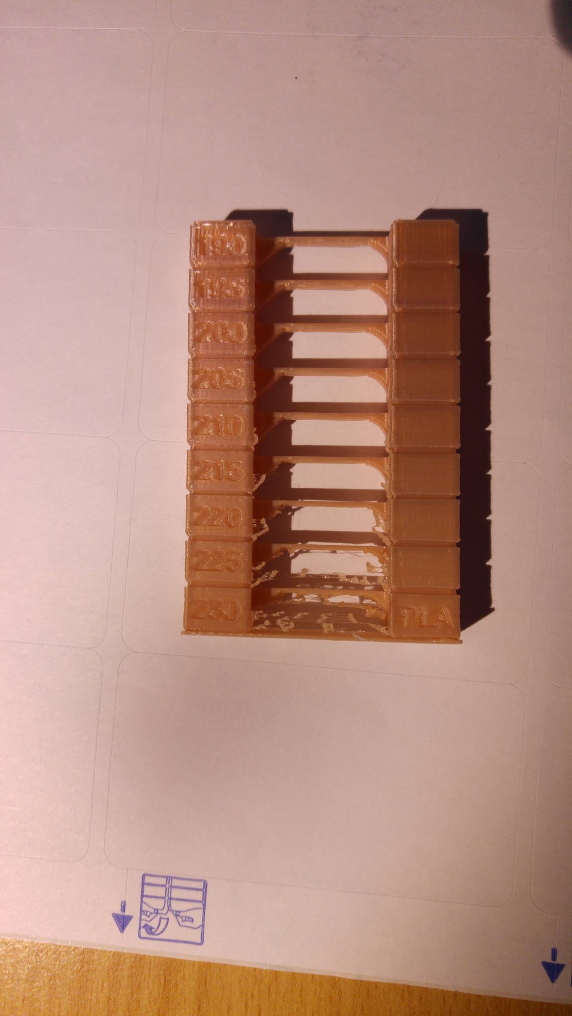

débutant67 Posté(e) Juin 25, 2020 Partager Posté(e) Juin 25, 2020 Salut, étant débutant les seuls conseils que je peux te donner en prenant mon cas, pour débuter comme slicer utilise Cura , installe ta Ender 3d , change un minimum de paramètres, règle bien la hauteur de ta buse d'impression (épaisseur 1 feuille papier) aux 4 coin + la centre ( plateau chaud 50°), n'oublies pas le fin de course bas, et fais des tests de températures, tu en trouves partout. Comme cela tu sauras laquelle utiliser pour chaque bobine de filaments. Une dernière chose dans CURA il faudrait que tu active " SUPPORT" et tu clic sur " partout" comme cela ton imprimante imprimera correctement les porte-à-faux . J'espère n'avoir rien oublié sinon il faut lire pas mal de blogs et autre sur l'impression 3D et ne pas bruler les étapes sinon ça va te lasser assez vite. A+ Lien vers le commentaire Partager sur d’autres sites More sharing options...

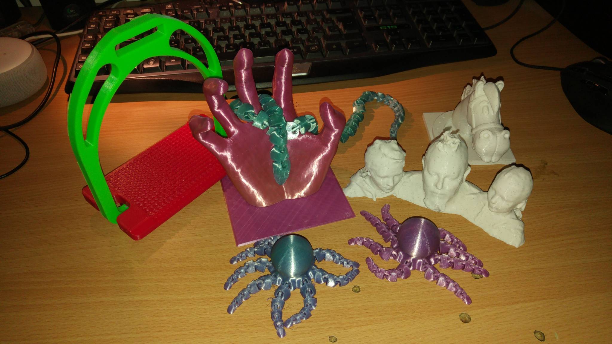

débutant67 Posté(e) Juin 25, 2020 Partager Posté(e) Juin 25, 2020 Voilà ce que j'arrive a faire avec moins de 1 an de pratique et je n'ai rien changé (sauf les buses) sur ma Ender 3D PRO , juste quelques améliorations. Je ne suis um pro mais il faut de la patience et du bon sens. Après le reste qui n'est pas nécessaire c'est du temps et l'argent foutue en l'air. Attention c'est du 24v la Ender 3d . A+ Lien vers le commentaire Partager sur d’autres sites More sharing options...

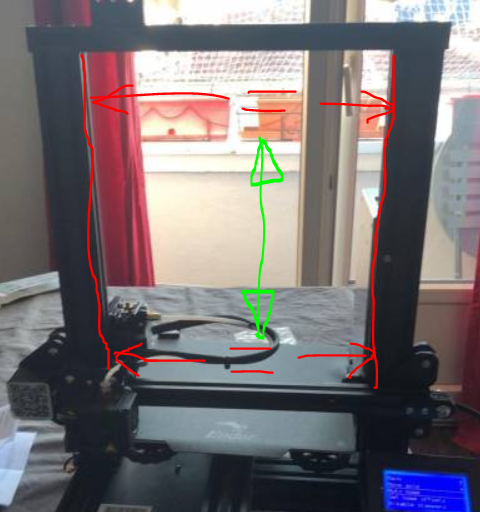

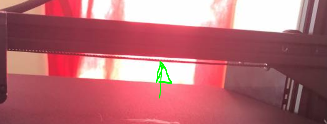

Yellow T-pot Posté(e) Juin 25, 2020 Partager Posté(e) Juin 25, 2020 (modifié) Salut @METAYE, il y a plusieurs choses que je trouve étrange sur ta Ender. 1) les montants verticaux n'ont qu'une seule position possible pour assurer une bonne géométrie et garantir le déplacement du bras X en Z. Si tu l'as déplacé pour laisser passer le plateau, tu as du dérégler le //. Il faut que tu vérifies ton montage (tuto Superpat dans la rubrique "Creality") 2) je n'ai pas de surface d'impression magnétique sur ma Ender donc impossible de comparer mais ton buildtak semble bien plus large que le plateau alu et effectivement ça passe bien près des montants. A voir si c'est bien la bonne référence qui a été fournie. 3) ta courroie X semble complètement détendue 4) ton coupleur Z semble mal monté (il est trop bas donc la tige n'a pas assez de portée pour être bien serrée, ça va glisser sous effort) 5) Je ne sais pas comment tu règles ton plateau mais tes ressorts sont écrasés au maxi, donc ce n'est pas bon... et ça c'est un constat en regardant 3 mn tes photos...imagine tout ce que je n'ai pas vu Conseil, prends plus de temps pour parfaire ton montage et tes réglages sinon c'est la galère assurée ! Modifié (le) Juin 25, 2020 par Yellow T-pot Lien vers le commentaire Partager sur d’autres sites More sharing options...
débutant67 Posté(e) Juin 25, 2020 Partager Posté(e) Juin 25, 2020 bien vu Quand je te parlais de test de température, je parlais bien sûr de ce que filament accepte pour avoir une bonne qualité d'impression. Quand je te parlais de test de température, je parlais bien sûr de ce que filament accepte pour avoir une bonne qualité d'impression. Sinon regarde le menu , il y a d'excelents TUTO où tu va apprendre comme moi plein de choses, de trucs , etc... 1 Lien vers le commentaire Partager sur d’autres sites More sharing options...
jmarc94 Posté(e) Juin 25, 2020 Partager Posté(e) Juin 25, 2020 Le bed de l'ender 3 nest pas du tout plat. Il faut, pour quelques euros, acheter et installer une plaque en verre. Je n'ai aucun problème d'accroche (bed à 60) et c'est la première chose que jai changé avec les ressorts du plateau qui sont bien trop mous. Lien vers le commentaire Partager sur d’autres sites More sharing options...

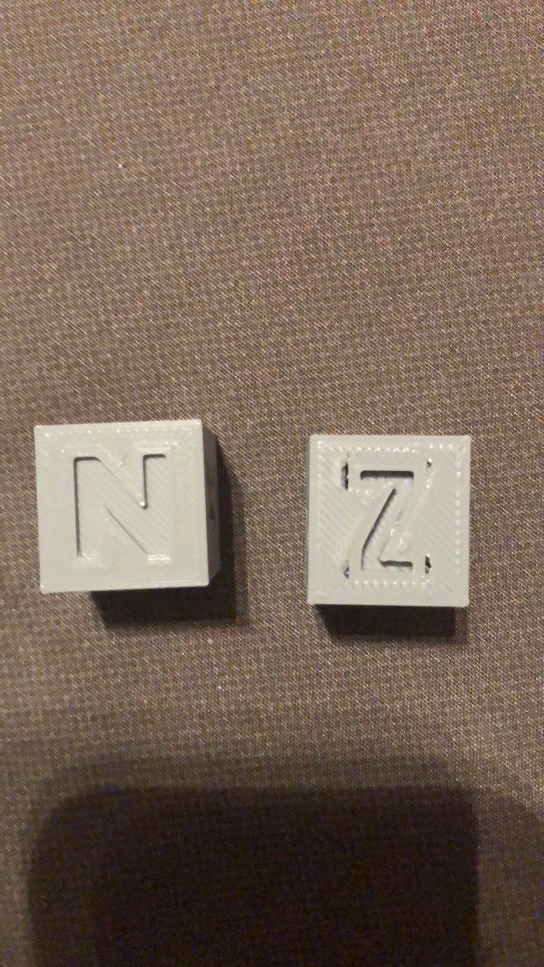

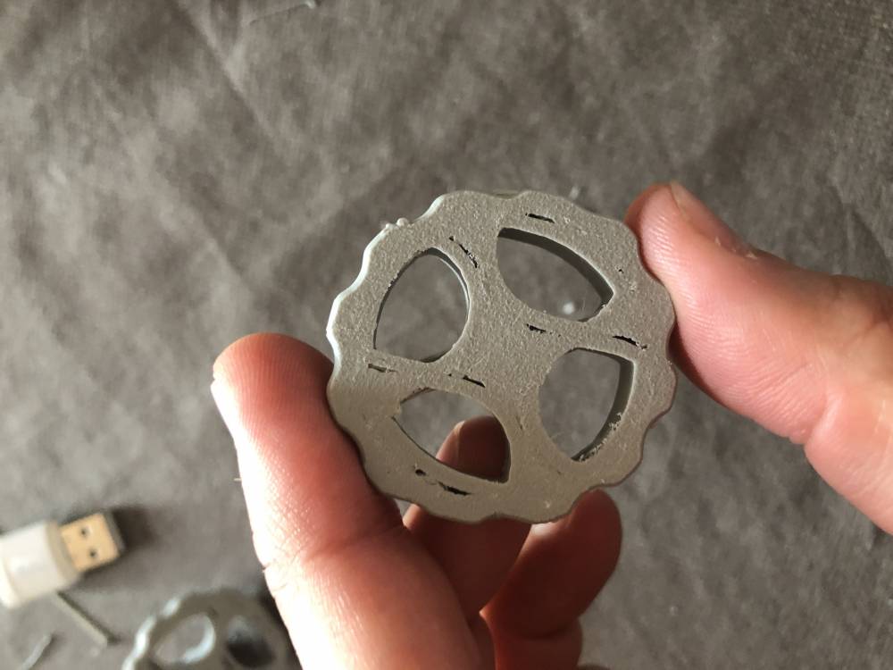

METAYE Posté(e) Juin 26, 2020 Auteur Partager Posté(e) Juin 26, 2020 Merci de vos retour ! En effet, depuis, j'ai modifier le montage et les réglages. J'ai réussi à imprimer des belles pièces ! (resserré la courroie et les axes //, remis le plateau, mais il reste bombé vers le bas au milieu..défaut...) J'ai fais le cube de droite et après réglages celui de gauche et ensuite la figurine Mais hier, j'ai lancé une impression longue, le fil a fait un nœud dans la bobine, ça a coincé et tout bloqué... Depuis, les impressions sont une cata... Ce weekend je me remet aux réglages... Et on m'a aussi conseillé la plaque de verre pour les plateaux pas droits...Un type est a préférer ? Merci Lien vers le commentaire Partager sur d’autres sites More sharing options...
débutant67 Posté(e) Juin 27, 2020 Partager Posté(e) Juin 27, 2020 Salut, moi j'utilise Sunlu ou Eryone , Sataka, leurs bobinage est parfait , une foi j'avais du Amazon Basicfil et c'est la merde que des blocages à cause du bobinage. Apres il en existe certainement d'autre .maintenant pour le "bed" j'ai acheté une plaque de ceci , une autre de cela , comme tout le monde et a force d'échecs je suis revenu à la plaque magnétique d'origine . Pour ce qui est de la planéité sauf à imprimer des pièces qui s'emboitent, les plaques en verre ou autre ne se justifie pas . Attention cela est uniquement me concernant, car je ne suis que débutant, mais j'ai déjà claqué pas mal de fric pour finalement pas beaucoup. Le principal est : de bons réglages, de bon filament et de la patience et de la réflexion. Il faut te dire que tu n'arriveras jamais avec une Ender 3D pro à la qualité des machines industrielles. C'est comme quand tu veux acheter un télescope, on te montre des photos de galaxies ou autre en couleur, alors que c'est Hubble qui les à prise et que tu ne verra que des points blancs sur fond noir. Voila. Bon week-end A+ J oubliais, tout dépend de ce que tu veux faire, bien-sûr, après ce n'est qu une question de moyens. Lien vers le commentaire Partager sur d’autres sites More sharing options...
jmarc94 Posté(e) Juin 27, 2020 Partager Posté(e) Juin 27, 2020 La plaque en verre est surtout utile quand on cherche à imprimer de grandes pièces en largeur par exemple sinon ca ne colle pas correctement et ca finit par se décoller. En plus, cela doit coûter même pas cinq euros chez leroy merlin ou casto, pas raison de se priver. Avec la plaque d'origine, j'ai gâché, je ne sais pas combien de tubes de colle pour rien et même de la laque et ensuite la corvée de tout nettoyer entre chaque impression. Lien vers le commentaire Partager sur d’autres sites More sharing options...

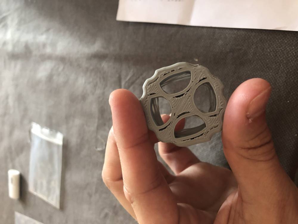

METAYE Posté(e) Juin 28, 2020 Auteur Partager Posté(e) Juin 28, 2020 J'ai pris une plaque mirroir à 2€ Planetié au top !! par contre des soucis de débit de fils....Toujours et encore, le début est vraiment bien, ensuite le fil ne sort plus, puis ressort bien...Je serre ou desserre l'extrudeur, mais rien n'y fait....Je persiste et continue mes tests en attendant de recevoir l'extrudeur métal qui m'aiderai, je l'espère... Lien vers le commentaire Partager sur d’autres sites More sharing options...
volavoile Posté(e) Juin 28, 2020 Partager Posté(e) Juin 28, 2020 Le fil ’e sort plus puis ressort.... sous extrusion.... réglage buse et ptfe Lien vers le commentaire Partager sur d’autres sites More sharing options...

METAYE Posté(e) Juin 29, 2020 Auteur Partager Posté(e) Juin 29, 2020 (modifié) Oui, j'ai vu juste après ! J'ai passé mon dimanche à démonter l'extrudeur, le remonter, vérifier.... ^^ J'ai un problème de sous-extrusion notable.... Et jamais sur la même couche, un coup au début/milieu ou à la fin. Il y a un claquement, je pense, en regardant, que c'est la vis jaune de l'extrudeur, qui claque et fait un retour arrière. J'ai resserré la vis et tout le toutim...Et idem. Je recommence ce soir ! Je ne perds pas espoir. Mais étrange tout ses soucis quand mêmee alors que mercredi j'ai réussi à faire des impressions plutôt correct (le cube et la figurine) Modifié (le) Juin 29, 2020 par METAYE Lien vers le commentaire Partager sur d’autres sites More sharing options...
Idealnight Posté(e) Juin 29, 2020 Partager Posté(e) Juin 29, 2020 Changer l'extrudeur en plastique est une bonne chose et souvent ils sont défaillants donc attends donc le métal pour voir si cela te règle ton problème Lien vers le commentaire Partager sur d’autres sites More sharing options...
