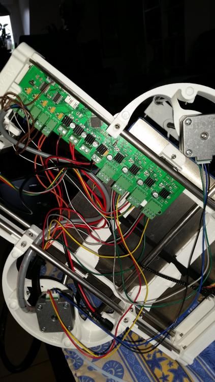

Wrmaeleun Posté(e) Mai 12, 2016 Posté(e) Mai 12, 2016 Bonjour, Je rencontre un problème à la mise en route de ma discovery 200. J'ai défais et refais mes branchements plusieurs fois. J'ai testé plusieurs combinaisons pour en arriver à la conclusion que je suis bloqué !!! Ayant terminé le montage, je veux lancer une impression : carte micro SD installée, disco sous tension... Et là c'est le drame... l'axe Z ne bouge pas, la buse se place à gauche, après le temps de chauffe l'impression se lance... Le seul soucis c'est que l'axe Z vibre, tremble, fait un vacarme du diable... mais ne bouge pas !!! Je démonte la structure pour tester les moteurs à vide, je prends la main sous Pronterface. Rien à faire, les 2 moteurs de l'axe Z (connectés en série) ne s' animent pas... Chaque moteur branché indépendamment fonctionne sur n'importe quel connecteur de la carte. Par contre, dès que les 2 moteurs sont en série, ça ne tourne pas... Le SAV de Dagoma m'a dit de vérifier mes branchements : tout est ok !!! Ça fait une semaine que je cherche une solution, donc si quelqu'un a une suggestion, je suis preneur !!! HELP

Nz0 Posté(e) Mai 15, 2016 Posté(e) Mai 15, 2016 Voici le repérage des couleurs sur mon installation. On ne sait jamais que tu aies une inversion dans le câble qui connecte tes deux moteurs ... La disco est retournée face avant vers le haut (melzi a droite comme sur les dias de dagoma) Bornier Z: Gris Rouge Vert Jaune Moteur Z Gauche : Rouge Jaune Noir Bleu Moteur Z Droit : Vert Gris Bleu Noir 1
Wrmaeleun Posté(e) Mai 15, 2016 Auteur Posté(e) Mai 15, 2016 Merci Nz0... Je pense que mon câblage est ok, regarde la photo jointe... Je comprends pas !!! J'ai contacté le SAV Dagoma, Grégory me propose de lui apporter la bête pour qu'il s'en occupe. C'est cool, mais ça me fais plus de 250 kms... Au moins, si j'y vais, je repartirai avec une imprimante réglée aux petits oignons... Mais j'aimerai quand même comprendre mon problème !!! Pfff... C'est un truc de dingue cet axe Z...

stephl02 Posté(e) Mai 15, 2016 Posté(e) Mai 15, 2016 (modifié) Salut sur mon imprimante, les fils noir et bleu sont croisés : la fiche vert, gris, bleu, noir est la même chez moi, par contre, pour l'autre, l'ordre des couleurs est : rouge, jaune, noir, bleu (rouge, jaune, bleu, noir chez toi). Quelqu'un d'autre pour vérifier ce point sur son imprimante? (en ne partant pas du principe que le branchement des connecteurs côté moteur est forcément OK) Edit: @Nz0 avait déjà donné l'ordre des couleurs sur les fiches, la photo montre un ordre différent sur le moteur du bas. Modifié (le) Mai 15, 2016 par stephl02 1
Wrmaeleun Posté(e) Mai 15, 2016 Auteur Posté(e) Mai 15, 2016 Bien vu... Le petit détail qui tue !!! Ça pourrait expliquer pourquoi les moteurs tournent en sens inverse quand je les branche comme sur l'ancienne notice... Je test ça demain. Je vous tiens au jus...

Wrmaeleun Posté(e) Mai 16, 2016 Auteur Posté(e) Mai 16, 2016 Salut tout le monde... Vous êtes des génies !!! J'ai refait le connecteur fourni par Dagoma en inversant les fils noir et bleu sur le moteur Z gauche : c'est parti du 1er coup !!! Merci pour votre aide à tous. Maintenant, je vais essayer de me faire la main sur la bête : 3 essais avant d'avoir un porte-clé correct Quand le palpeur termine ses "mesures", il y a quelques secondes avant que l'impression démarre : Il faut vraiment descendre manuellement le Z à chaque impression pour que ça accroche bien ?
