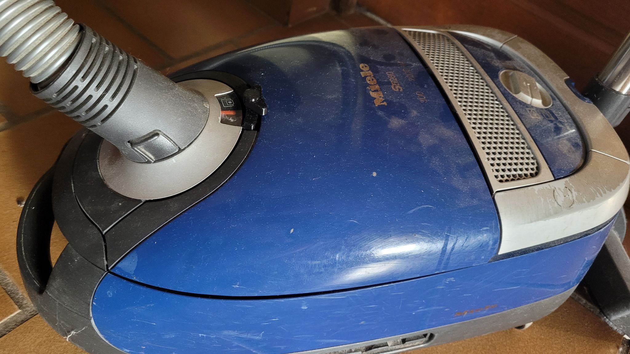

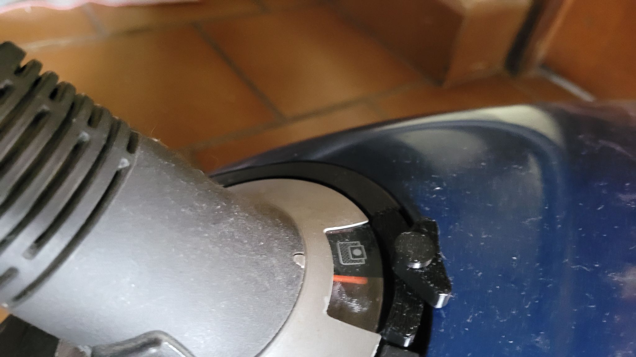

Les accessoires se montent autour de l'embase du tuyau en regardant des images... c'est pour qu'ils restent bien en place ?
Il y a 13 heures, KpDp_3D a dit :
C'est très chaud. Je vais répondre oui, mais il faudrait dire comment le schmilblick s'y prend pour les maintenir en place.
Il y a 12 heures, papagalak a dit :
je pensais à une amélioration de cette piece
Alors là je dois dire non...
Il semble que les accessoires soient sur un support autour du tube. Ta pièce sert elle à maintenir ce support ?
Non, les accessoires se rangent dans l'appareil, à proximité du tuyau. Le support est donc solidaire de l'aspirateur.

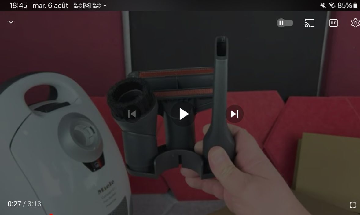

Mon modèle ne se fait plus, mais les accessoires sont ranger comme pour celui-ci :
https://www.ubaldi.com/petit-menager/aspirateur-et-nettoyeur/aspirateur/miele/aspirateur-traineau-miele--complete-c3-allergy-powerline-blanc--60582001.php
Tout est là...
Modifié (le) par RFN_31
Blocage d'un des filtres ?
Que ce soit celui qui protège le moteur ou d'évacuation de l'air...
il y a 53 minutes, Parade a dit :
Là on s'éloigne... Il faut regarder la 2ème photo sur le lien ubaldi que j'ai donné précédemment ...

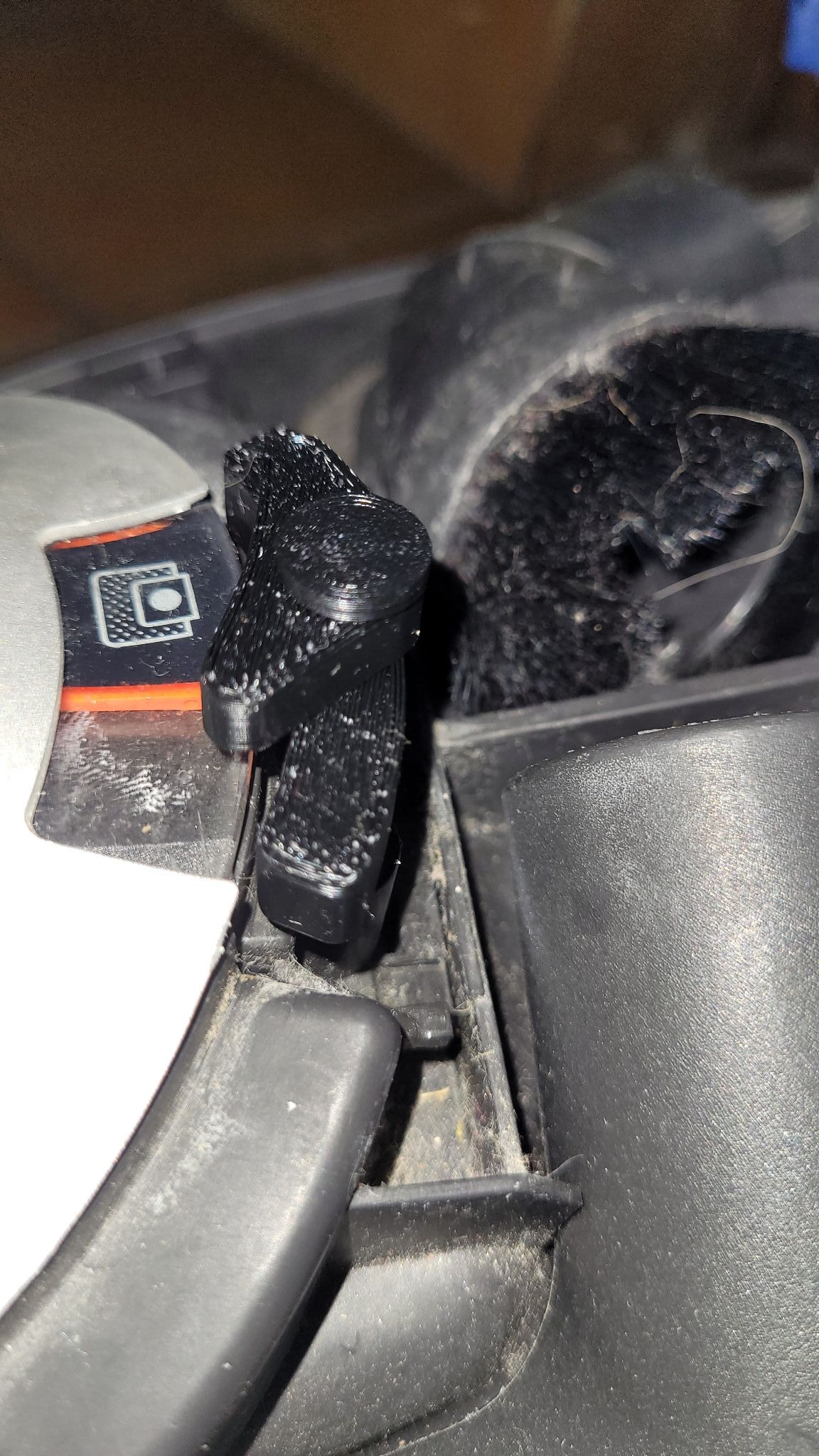

Pour tenir le couvercle du compartiment des accessoires fermé ?
il y a 21 minutes, KpDp_3D a dit :
OUUUUUIIIIIIIII !

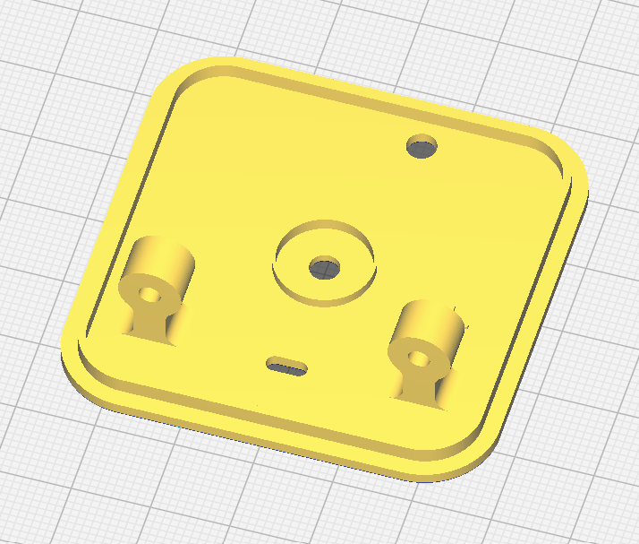

Ha mince ! je n'avais pas pensé à devoir trouver un Schmilblick... Je fouille dans mon répertoire Freecad...et je reviens
Le Schmilblick fait 55mm de coté ... et ce n'est pas un œuf même si il est jaune ici

Histoire de remettre un euro dans le schmilblick , la partie la plus importante c'est les cylindres. Le reste c'est juste un capot avec des trous pour y faire passer ...des choses. Évidement, l'emplacement des cylindres est important.
Les trous des cylindres servent à faire passer des fils, à tenir des plots ou ne sont que décoratifs ?
C'est pour un électroménager, un ordi , autre ?
Le trou oblong c'est pour un câble à 2 conducteurs, secteur, basse tension ?
Les trous servent non pas à faire passer des fils, ni à tenir des plots ni ne sont décoratifs. C'est eux qui assurent le pourquoi j'ai fait capot.
Je vais aider (bcp) , ce sont des boulons qui sont dedans.

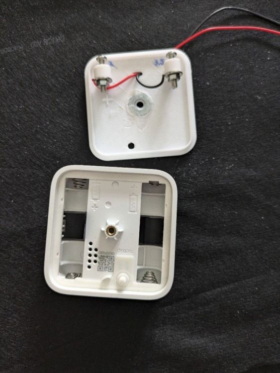

C'est la plaque de fond d'un capteur de présence Sensor de Philips Hue mais qui sert surtout d'alimentation
Ce capteur est, normalement, alimenté par 2 piles AAA qui ne durent pas bien longtemps je trouve. J'ai donc dessiné une plaque de fond pour pouvoir mettre une autre source d'alimentation. Les deux cylindres servent à positionner des têtes de vis contre les contact du capteur (en bas sur la photo) . On voit les fils d'alimentation qui arrivent sur les vis de contact. On peut utiliser des piles AA ou mieux une alimentation 3V.
Le petit trou c'est le bouton reset ;  au centre la vis de fixation, j'ai noyé une rondelle métallique dans le capot  afin d'utiliser un aimant pour que le capteur tienne sur un support.
Si qq'un veut le stl ou le fichier freecad ...
