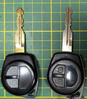

Voilà le schmilblick : la voiture m’a été vendue avec une seule clé. Je suis allé voir le cordonnier du coin pour lui demander de me faire un double.
 Pas de problème, ça fera 100€. Je me suis sauvé en courant. Je ne savais même pas qu’il y avait un transpondeur sur la clé d’un véhicule aussi basique et rustique. Il fallait bien que je trouve une solution sans me ruiner.
J’ai commencé par commander une clé vierge (identique) sur Amazon pour 7,50 €. Le cordonnier m’a quand même pris 20€ juste pour la copie de la lame…🤬

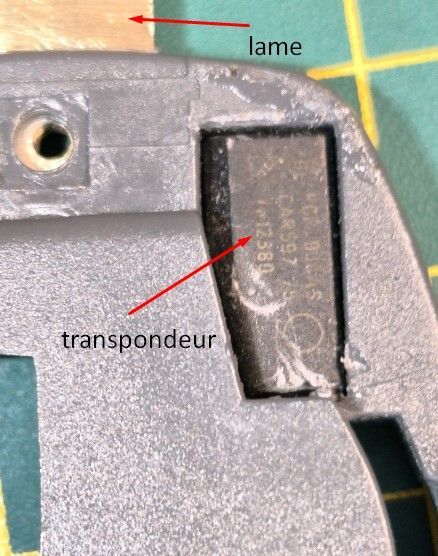

Ensuite, j’ai voulu retirer le transpondeur visible sur l’original une fois le boîtier démonté. Même en essayant de chauffer le boîtier à 70 °C sur le plateau de l’imprimante pendant 30 minutes, je n’ai pas pu décoller le transpondeur. J'ai pas voulu forcer, sa destruction aurait été une catastrophe.
J’ai donc opté pour un moyen radical, le Dremel. J’ai coupé la partie où était logé le transpondeur dans le boîtier. Le transpondeur est tellement petit que cela n’a pas détruit le boîtier de la clé originale. Elle est toujours fonctionnelle.

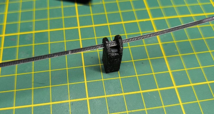

Ensuite, ce fut très facile. J’ai fabriqué une "chaussette" en TPU pour y loger le transpondeur.

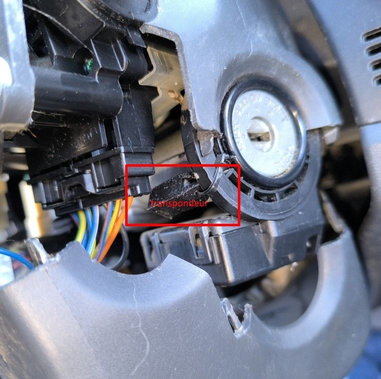

J’ai démonté le cache sous le volant et fixé la chaussette près du Neiman avec un rilsan, au plus près du boîtier de l’antidémarrage.
Maintenant, je peux faire autant de doubles que je veux : ce n’est plus lié au transpondeur.
