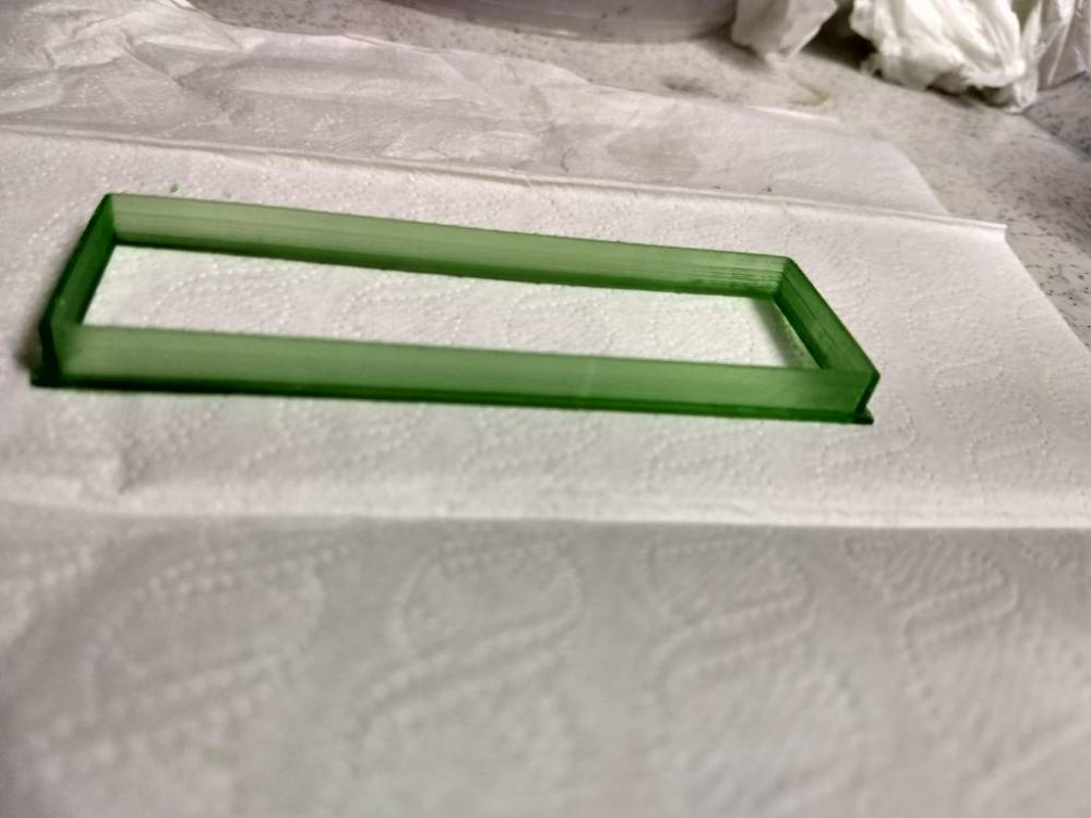

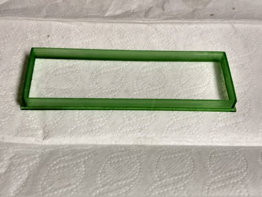

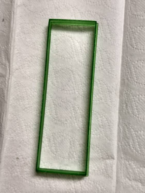

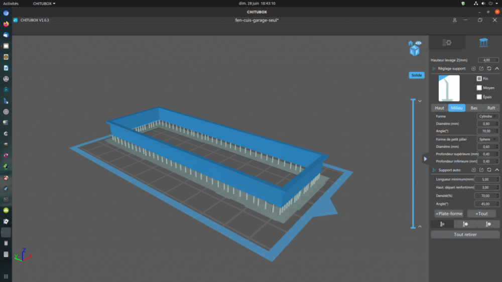

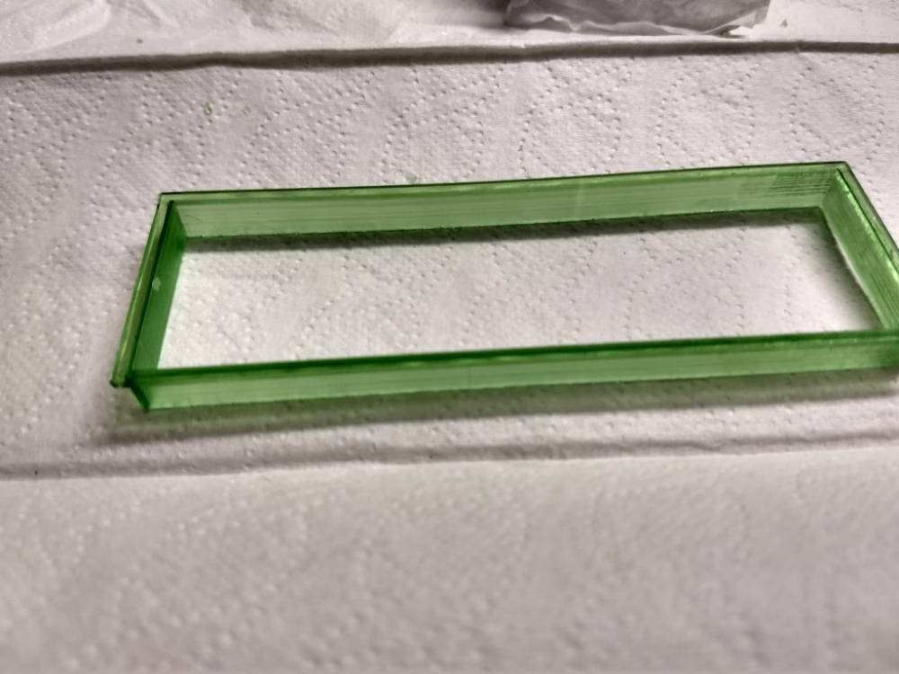

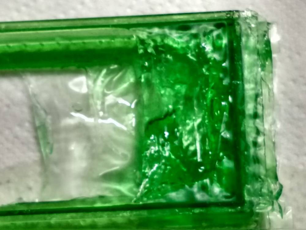

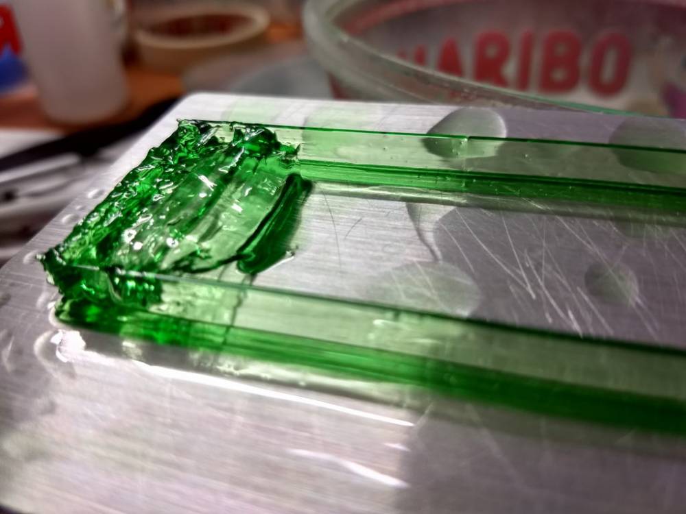

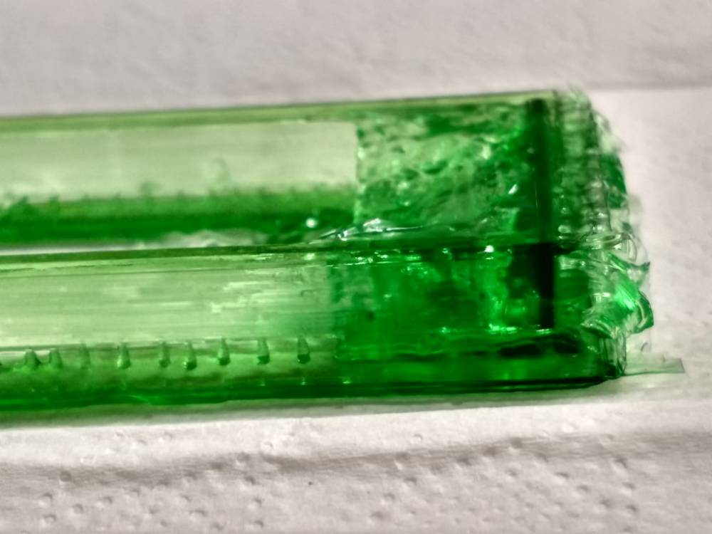

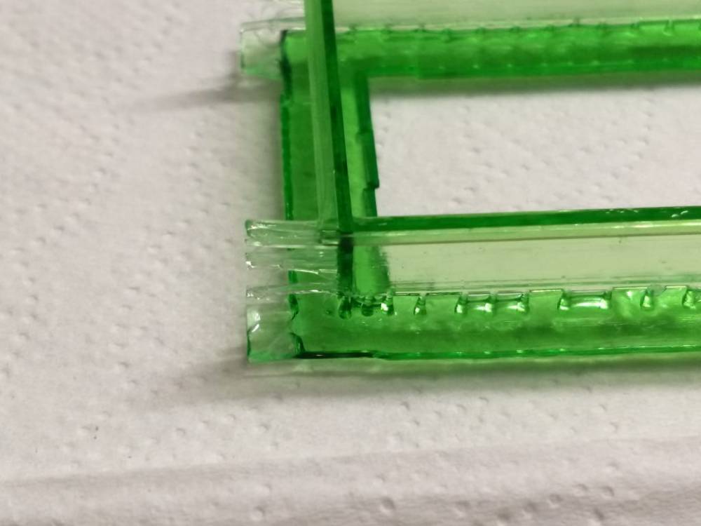

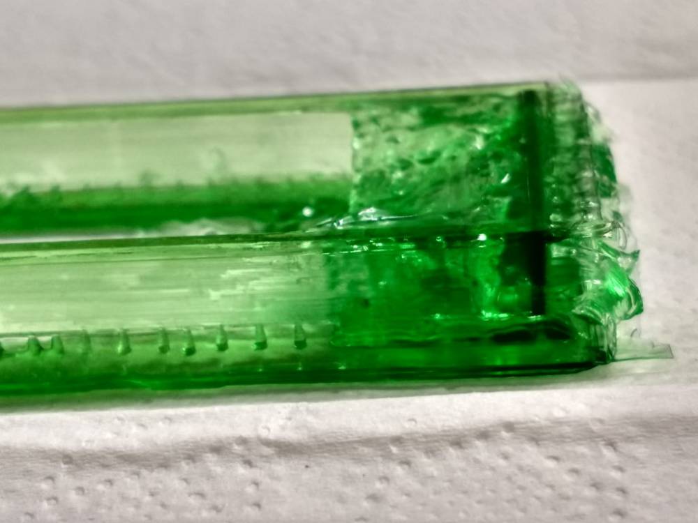

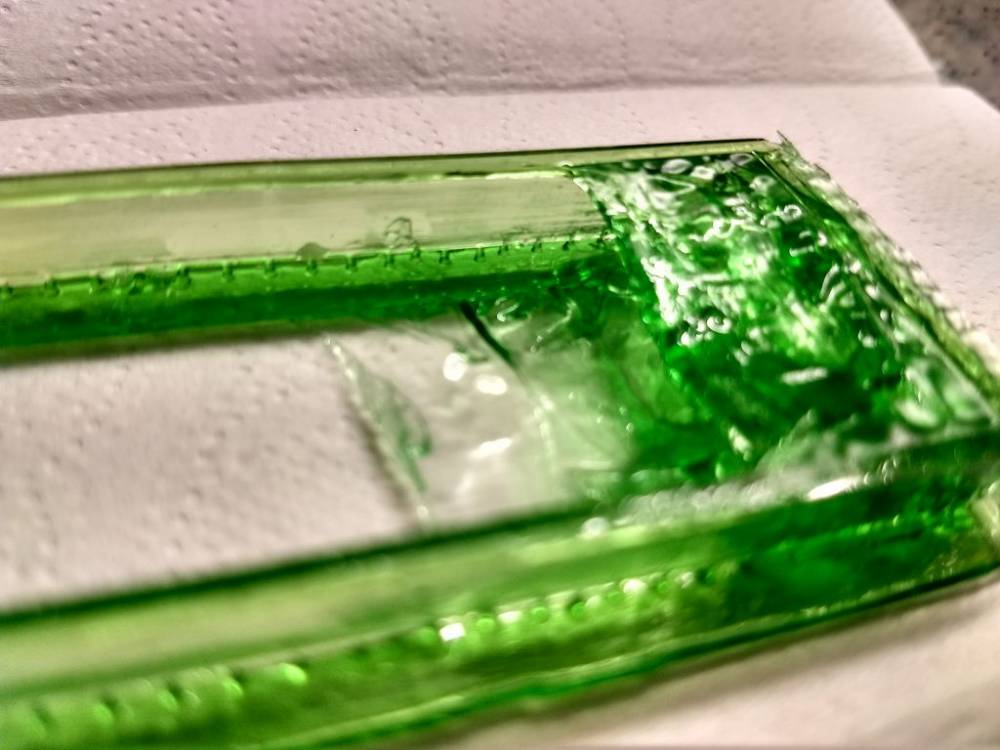

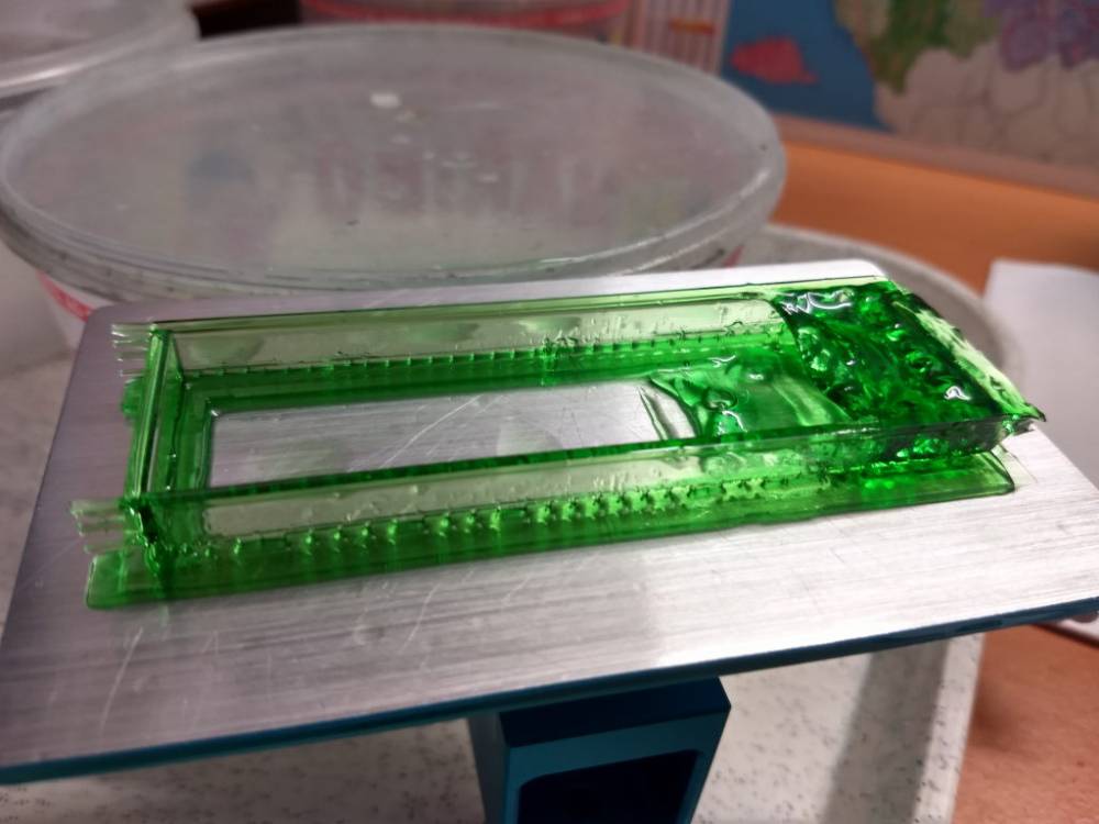

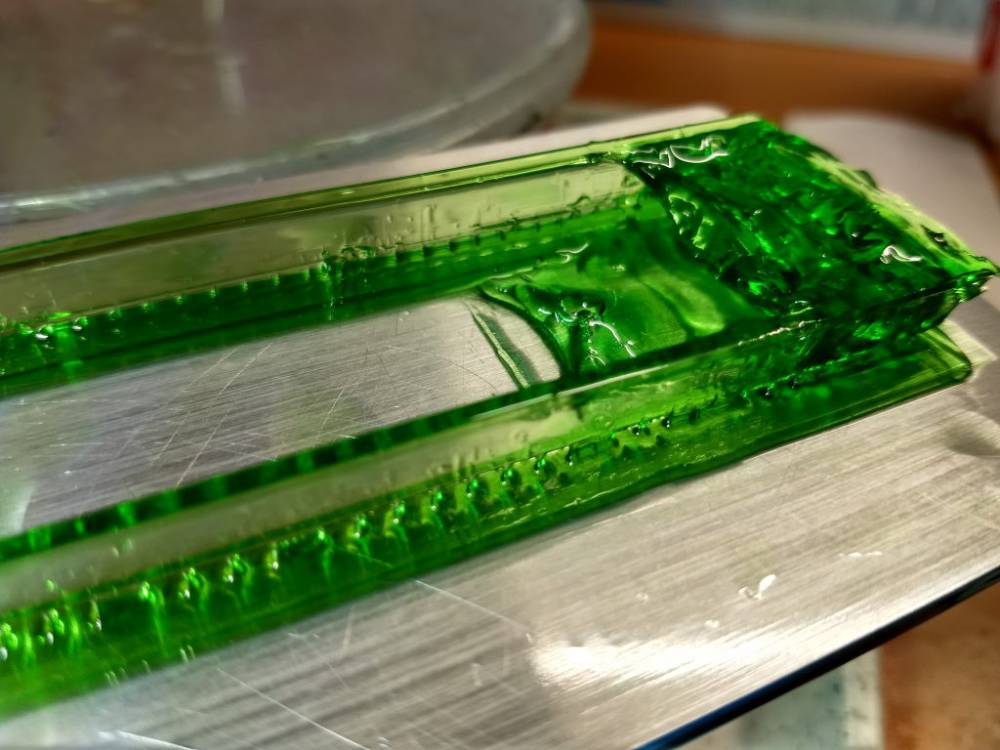

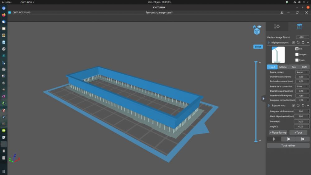

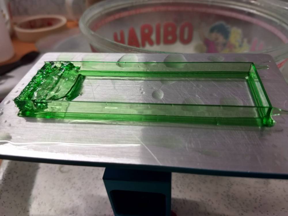

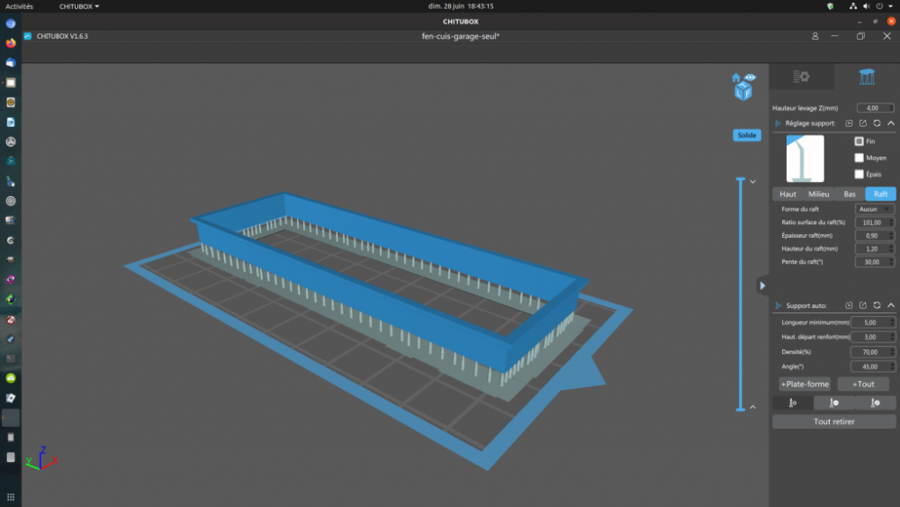

Globetrotter08 Posté(e) Juin 28, 2020 Posté(e) Juin 28, 2020 Salut !! Depuis quelques temps j’ai un problème lors de l’impression. Plusieurs film se forment sur la droite du bac. Voici la pièce que j’ai imprimé avec les réglage chitubox. et voici le résultat. Une fois nettoyée la pièce n'est pas trop mal, mais on y voit les stries sur les parties qui n’ont pas correctement imprimé. Si quelqu’un avait une idée de ce qui ce passe ??? Et cela m’est arrivé sur d’autres impressions avec des pièces différentes. Merci de vos retours @+ Le Globetrotter
Bernard Huc Posté(e) Juin 28, 2020 Posté(e) Juin 28, 2020 Elle est sérieusement bizarre ton impression . Tu peux nous montrer tes réglages d'expo etc.

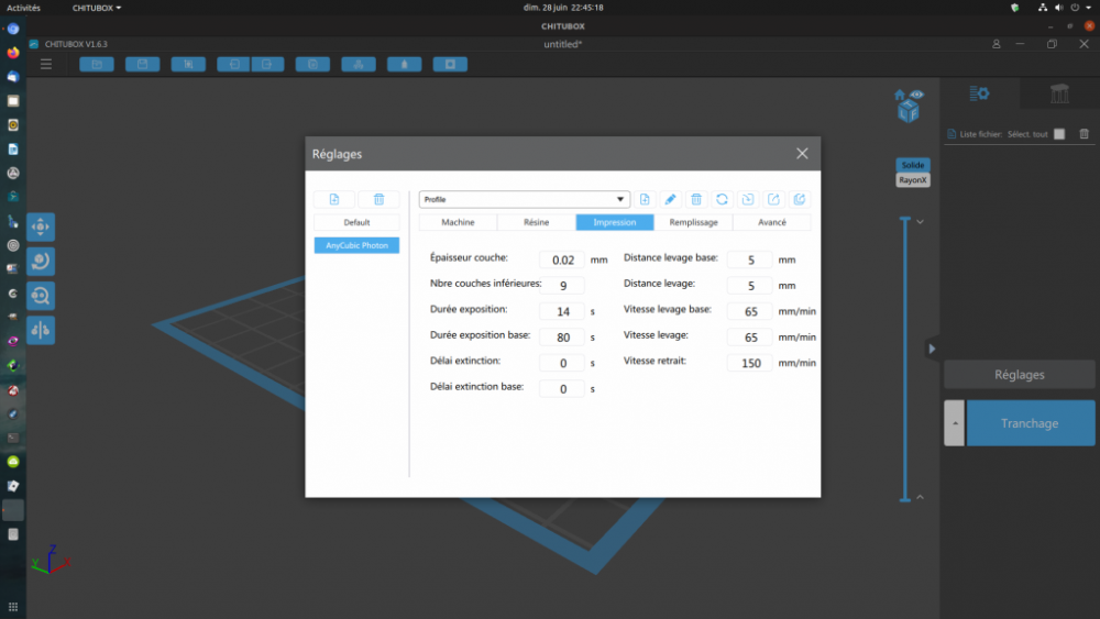

Globetrotter08 Posté(e) Juin 28, 2020 Auteur Posté(e) Juin 28, 2020 Bonsoir, Il y a 2 heures, Bernard Huc a dit : Elle est sérieusement bizarre ton impression . Tu peux nous montrer tes réglages d'expo etc. Voici mes réglages. Il y a 1 heure, pleinair37 a dit : Tu as testé avec une résine non translucide ? Oui avec la noire cela le fait également. Pour info, j'utilise la résine de la marque (Anycubic). Le Globetrotter
pleinair37 Posté(e) Juin 28, 2020 Posté(e) Juin 28, 2020 (modifié) Ton problème n'est pas lié à ça, mais 9 couches de base c'est pas vraiment utile, 5 suffisent. C'est toi qui as réglé l'épaisseur de couche à 0,02MM ? Essaye de mettre 0,05 pour voir... Modifié (le) Juin 28, 2020 par pleinair37

Curlybis Posté(e) Juin 28, 2020 Posté(e) Juin 28, 2020 Ca peut aussi être, soit un écran qui déconne. Lance l'impression sans le bac ni le plateau pour voir si l'image est bien nette ou si elle clignote. Soit un soucis du fichier 3d. Quand tu as fait ton tranchage, en manipulant le curseur de droite pour naviguer dans les couches, il n'y a pas de gros triangles ou rectangles blancs qui ne devraient pas être là?

Hayrton Posté(e) Juin 29, 2020 Posté(e) Juin 29, 2020 J'ai quand même l'impression que tes réglages ne sont pas top. 14 secondes par couche pour des couches de 0,02, ça me paraît énorme. Je suis à 11 ou 12 secondes pour des couches de 0,05. Il me semble qu'un temps d'exposition "trop long" provoque un peu de polymérisation autour des points souhaités. Cela explique peut-être en partie ce résultat. Pour les premières couches, le nombre (surtout) et la durée (un peu) me semblent un peu élevés. Tu nous tiendras au courant. À+ 1
Globetrotter08 Posté(e) Juin 29, 2020 Auteur Posté(e) Juin 29, 2020 (modifié) Merci pour le retour. Jusqu'à maintenant je n'avais pas eu de PB avec ces réglages. Je vais les descendre un peu et on verra ce que cela donne. Est-ce que cela pourrait venir de la nouvelle version de chitubox 1.6.3?? Pas de PB sur l'écran ni dans Chitubox, le fichier ne laisse pas apparaître de défaut pendant le tranchage. Le Globetrotter Modifié (le) Juin 29, 2020 par Globetrotter08
pascal91 Posté(e) Juillet 1, 2020 Posté(e) Juillet 1, 2020 bonjour je vais mettre mon grain de sel moi aussi , il n'y a pas de raison. pour moi tes réglages sont bon pour des couches de 0.05 . mais trop important pour des couches de 0.02 . cela peut jouer sur la température de la résine un truc qui m'est arrivé c'est d'avoir le soleil qui tape sur l'imprimante et d'avoir la résine qui polymérise un peu comme toi malgré les parois anti uv , enfin c'est a prendre avec des réserves car ce n’était pas sur la photon mais sur liquid crystal .

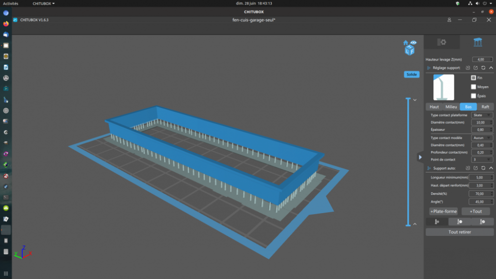

pegase Posté(e) Juillet 1, 2020 Posté(e) Juillet 1, 2020 salut dans ma quête de comprendre les supports la je n'en vois pas l'intérêt tu peux m'expliquer pourquoi tu en met. Attention ce n'est pas une critique c'est juste pour comprendre ?
pleinair37 Posté(e) Juillet 1, 2020 Posté(e) Juillet 1, 2020 Pareil pour moi, j'aurais retourné la pièce de 180° (pour que le rebord soit sur le plateau) et pas de support. C'est le genre de pièce qui se prête bien à l'impression direct sur le plateau sans support...
Globetrotter08 Posté(e) Juillet 2, 2020 Auteur Posté(e) Juillet 2, 2020 (modifié) Merci pour vos retour. Quand j'ai reçu mon imprimante, J'ai essayé avec les réglage par défauts, cela n'avait pas été concluant. Après j''ai essayé plein de réglage cela tombait sur le fep. Un collègue m'a passé ces réglages et cela fonctionnait très bien jusqu'à il y a peu de temps ou cela à commencer à merder. Depuis j'ai essayé les réglages que vous m'avez indiqué mais le raft ce décollait du plateau et la pièce était déformée. (pour info j'ai toujours pris la même pièce). Et cela n'a pas changé mon problème. j'ai envoyé une impression sans plateau ni bac résine et rien de particulier sur l'écran. Cette nuit, pour voir, je vais essayé d'imprimer des pièces que sur la parti du plateau qui sortent correctement. On verra ce que cela donne. J'avais également essayé sans support mais les pièces n’étaient jamais rectilignes mais il faudrait que je refasse une essai pour voir. Certains ont contacté le SAV Anycubic pour certaines pièces, pourriez-vous m'indiquer la marche à suivre pour les contacter et leur expliquer ce qui m'arrive? Merci Le Globetrotter Modifié (le) Juillet 2, 2020 par Globetrotter08

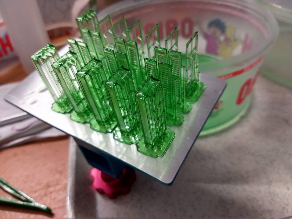

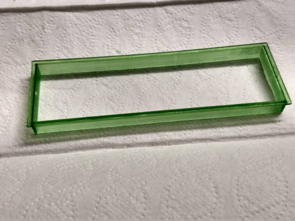

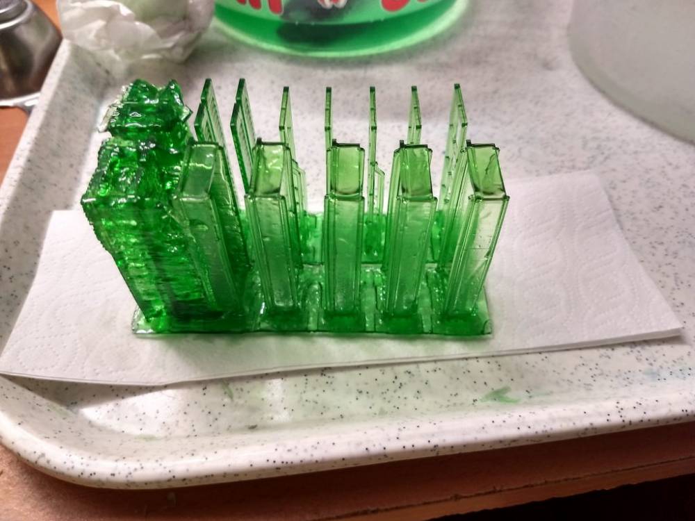

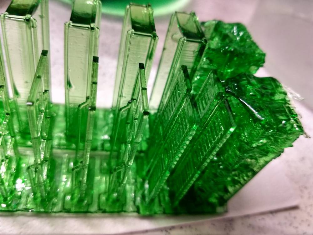

Globetrotter08 Posté(e) Juillet 3, 2020 Auteur Posté(e) Juillet 3, 2020 (modifié) Salut ! Merci de ton aide. J'ai essayé ma pièce sans support cela fonctionne aussi mais j'ai toujours le même PB avec ces films qui apparaissent sur la partie droite de l'impression. J’ai ressayé avec d’autres pièces que j’avais à faire et voila le résultat. Du coup j’ai mis mes pièces sur le coté et cela a fonctionné. je pense qu’il y a un PB avec l’écran UV. @+ Le Globetrotter Modifié (le) Juillet 3, 2020 par Globetrotter08
pegase Posté(e) Juillet 5, 2020 Posté(e) Juillet 5, 2020 ouvre ticket je pense malgré ma faible expérience que Le 03/07/2020 at 21:15, pegase a dit : salut tu ouvres un ticket : http://support.anycubic.com/Login/template ton écran à un soucis...
pleinair37 Posté(e) Juillet 5, 2020 Posté(e) Juillet 5, 2020 Peut être aussi ton FEP qui est d"étendu du coté ou ça fait les pâtés...
Globetrotter08 Posté(e) Juillet 9, 2020 Auteur Posté(e) Juillet 9, 2020 Salut tout le monde, Merci à tous pour vos retour. J'ai ouvert un ticket auprès de Anycubic. Si j'ai bien compris le message il me renvoi un nouvel écran LCD. Citation Hello, According to your description and picture,the LCD screen is faulty,I have applied for a new LCD screen to you, which can solve your problem.I already sent you an email,you need to fill in the receiving information. If the package is sent, the system will automatically send the tracking information of the package to your mailbox. It takes about 10-30 working days to reach you(Due to affected by the new coronavirus, so shipments will be delayed. I hope you can understand. If you have any questions after receiving the parts, please feel free to contact us through http://support.anycubic.com/VisitorTicket/guest?id=3&token=6e6e6f9affeKpTBnN5emV0ejsfQEYJUwFSUwNRAFMGTkAY Finally, thank you for trusting our company and choosing to use our products. BTW,if you are free, please give a satisfactory evaluation to my service. This is very helpful for my work. Have a nice day. ANYCUBIC/kyan Plus qu'à l'attendre . Le Globetrotter
