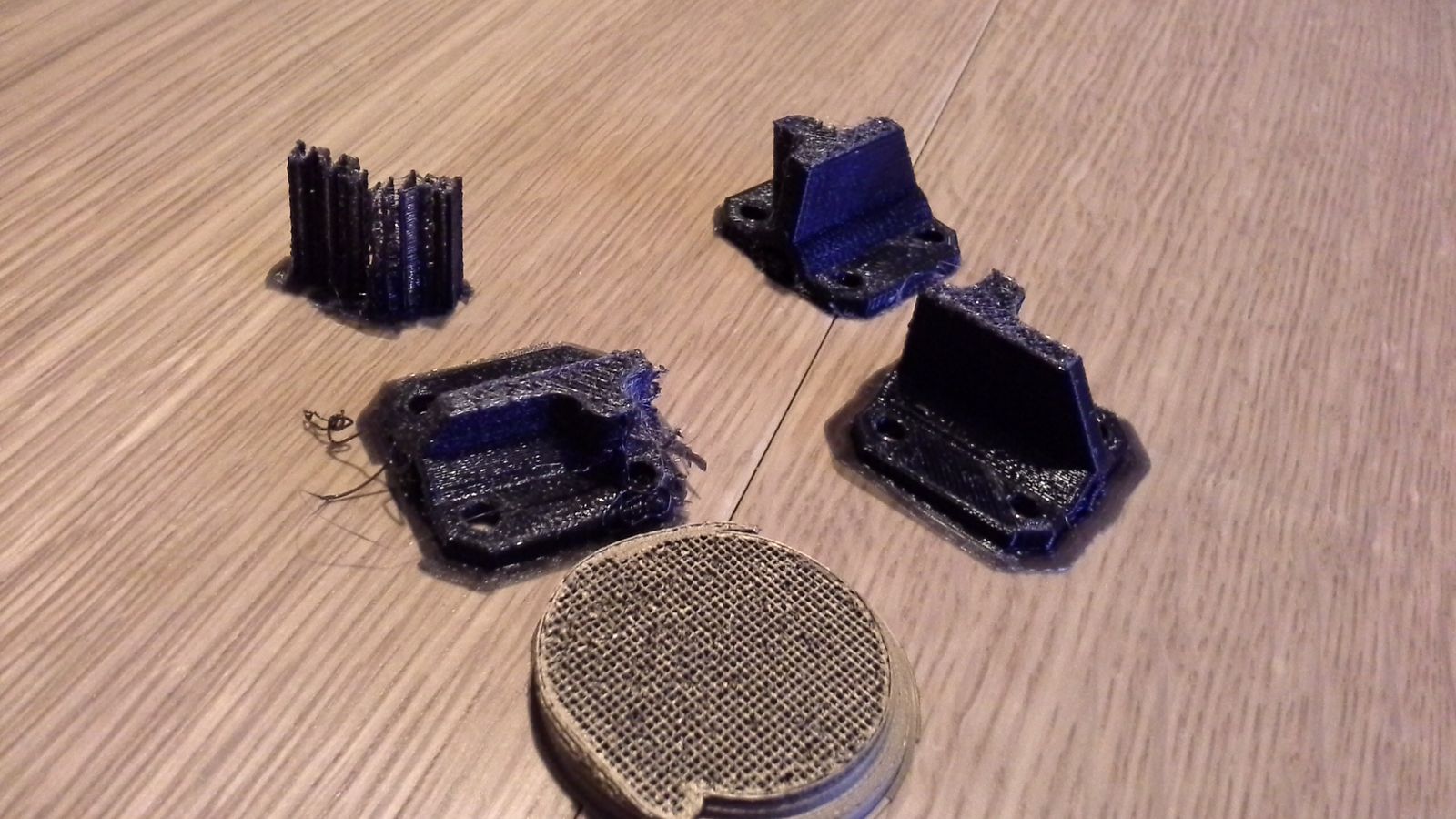

Bon,
je suis maudit, voilà que la tête se bouche après 5-6mm maintenant, le fil se bloque dedans... mais il suffit de la redémarrer pour que ça se débouche... testé avec 2 filaments différents sur 3 impressions...
J'ai donc testé différentes températures en pensant que c'étais trop chaud mais en modifiant la température dans cbd ça n'a pas l'air d'affecter le xlm de dagoma0.g... en mettant 176, la ligne de commande reste à 215...
Je pensais aussi à la sonde défectueuse aussi ?
Je n'arrive plus rien à imprimer :'(

Bon,
J'ai tout testé mais rien ne fonctionne :'(
J'ai aussi testé au multimètre la sonde qui a l'air de fonctionner, la résistance variait avec la baisse de température.
Si vous avez d'autres idées...
J'ai envoyé un mail au sav voir ce qu'il en est.
Merci de votre aide :-)

Alors, les 2 fils testés sont bq noir charbon et pla bronze en 1.75 (dont les 2 vont sans problème dans ma 2ème dagoma)
Dans la vitesse d'impression je passe par cbd en mode rapide 2.0mm (et donc diamètre de 1.75 paramétré)
La molette d'avance, c'est la roue dentée de l'extrudeur ? Si c'est ça je l'avais démontée et elle avais l'air nickel (quand ça bloque, je tante d'aider l'extrudeur en poussant fort le filament, mais ça ne change rien).
Quand ça redemarre, en poussant le fil a la main (et en appuyant sur le ressort) le fil ressort sans effort de la buse...
Merci de votre aide.

Bon, en passant par l'ordinateur et pronterface, je vois que la température réglée est de 225 alors que dans cbd 175 u_O
Et comme l'avait suggéré @La Bidouille le xlm n'est pas juste, je le modifiais mais juste le tout premier indice de température (et pas les 2 lignes m109 et m104).
Donc apparament ça a l'air de refonctionner depuis que je replace manuellement le temperature dans le xlm.
Par contre j'ai un  filament qui n'accepte pas du tout la chaleur, il faut que je descende en dessous des 160°... mais il faut modifier le code de la melzi pour autorisé la température minimale... et je n'y arrive pas :'(
