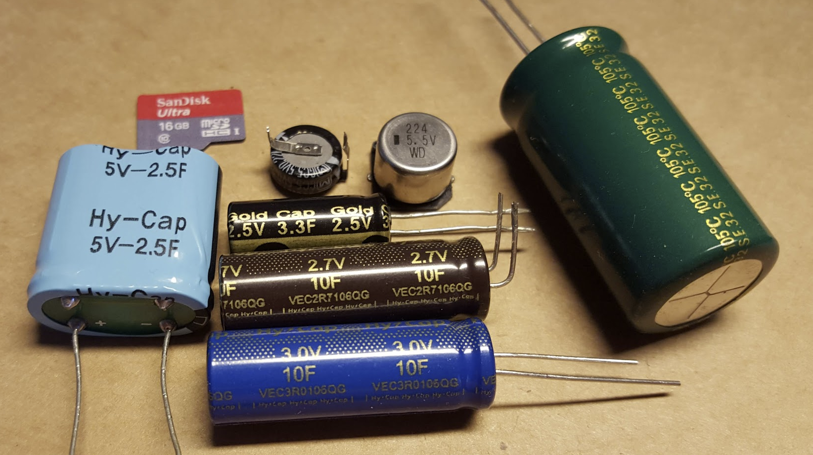

Le 03/07/2020 at 18:13, Kachidoki a dit :
Sur d'autres plateformes plus énergivores on est plutôt sur des capa de l'ordre du Farad (jusqu'à 10F en 3V de mémoire), mais là on a carrément plusieurs secondes / minutes selon la consommation, pour faire une extinction système propre
Ce sont des "super-condensateurs", tension nominale 2,7V. il est possible de les monter en série / parallèle pour faire des packs. https://fr.wikipedia.org/wiki/Supercondensateur
C'est une solution d'avenir pour remplacer les batteries dans certaines applications. l'avantage est qu'on peu les recharger avec un courant très élevé, donc très rapidement. En chine il existe même des bus électriques fonctionnant avec de tels packs. L'autonomie n'est que de l'ordre du kilomètre, mais à chaque arrêt le pack est rechargé (via un pantographe) en quelques secondes, le temps pour les voyageurs de monter/descendre du bus. https://www.auto-moto.com/actualite/environnement/plein-denergie-supercondensateur-62812.html
Pascal

Voici quelques "petites" super-cap qu'on utilise. Les petites font 220 milli farads, la bleue foncé fait 10F. On en a d'autres qui font quelques centaines de farads, de la taille de la verte (qui n'en est pas une ici, j'ai mis le format car j'en ai pas sous la main).
La micro SD est pour l'échelle.
Modifié (le) par Kachidoki
Meilleure photo
