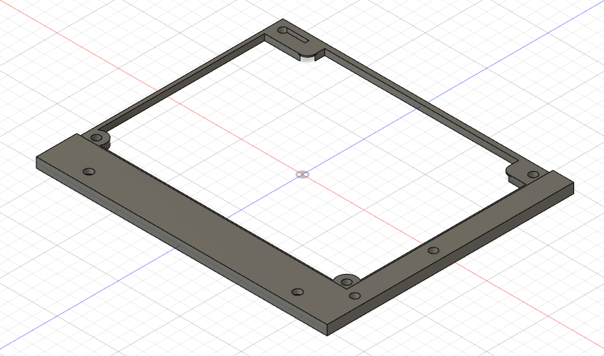

Bonjour @SMG,
Concernant les branchements les seules particularités pour la Ortur 4 sont :
-Inversion des fils rouges et noirs pour les ventilateurs (les broches d'origines sont les bonnes sinon).
-Dissocier les masses des ventilateurs de la buse et du hotend (d'origine, sur la mienne, elles passent par le même fil à partir de l'entrée du multipaires qui passe dans la dernière chaine) :
-Remplacé le ventilateur du hotend par un 24v (celui d’origine est un 12v).
-Le capteur inductif se branche à la place du capteur Z sur la CM (le capteur Z mécanique on l'oublie).
Le reste reste du classique pour de la SKR. Si vous avez besoin de renseignements précis, je suis la.
Concernent les pièces :
-Comme dit au dessus, un nouveau ventilateur 30x30x10 en 24v pour le Hotend.
-Un adaptateur pour caser la CM (à modéliser).
(Le mien, pas parfait mais ça passe et permet d'aligner le lecteur de carte et le port USB avec les ouvertures d'origine)
-Un adaptateur pour un Mosfet pour le bed (optionnel).
(Idem, permet de fixer un mosfet sur le coté de l'alim)
Modifié (le) par Neolink

Hello,
Je sais que le post date un peu et n'a que peu vécu, mais je suis en cour de passage de ma Ortur 4 V2 sous skr 1.4 turbo (+TMC2209 uart)
N'ayant trouvé aucun stl permettant de supporter la skr sur ortur, j'ai du prendre les cotes et modeliser moi même. Je dois aussi prévoir 2 mofsets et un module psu, pour ne pas perdrer la reprise d'impresssions après coupure, mais pas que, ce module m'a permis à deux reprises de voir mon print ne même pas s'arrêter lors d'une mini(un peu plus que micro sur ce coup)-coupure contrairement à tous les autres appareils.
Un chose m'étonne dans ton post, c'est lorsque tu dis être parvenu à aligner sd + usb .
Moi à la mano j'ai tout tenter pour la présenter mais déja la partie sd ne rentre pas dans la fente, et surtout l'épaisseur de la skr touche une vis de support au moins de la cm originale.
Du coup à moins de limer ce support de vis et un peu les ouvertures, je ne sais pas comment tu as du t'y prendre.
Si cela t'intéresse (ou d'autres) je te montrerai également ce que j'ai fais .

Oui, je te confirme que le lecteur microSD et le port USB sont bien aligné par rapport aux ouverture d'origine du boitier.
J'ai simplement modélisé un support qui me permet de descendre la carte sous le niveau des entretoises d'origine.
Sinon tu en es ou sur ta modification ?
