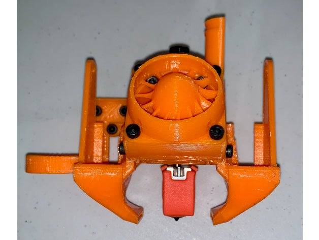

Après réception, je monte la e3dv6 sur mon hero me gen 3 fraîchement imprimé, et je brise malheuresement le heatbreak qui semblait de bonne qualité au serrage final à chaud de la buse... J'en rachète donc sur eBay pour 4e les deux avec fdp compris, et il arrivent quelques jours après...

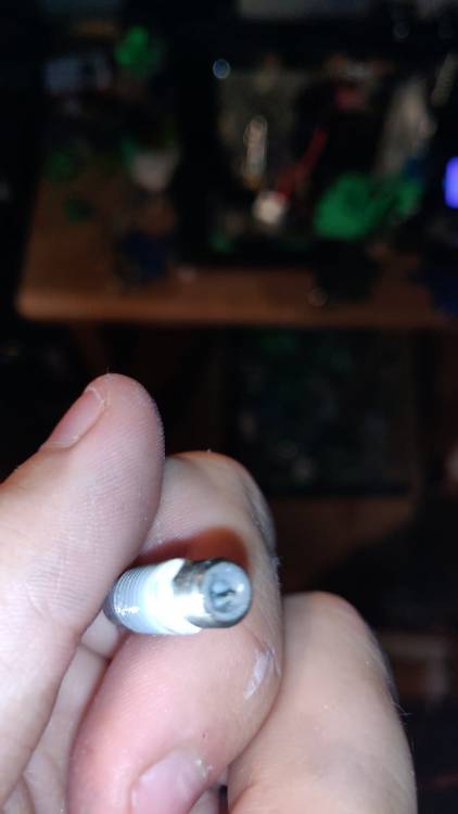

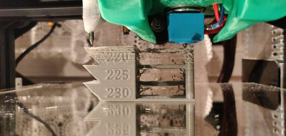

Mais le soucis, c'est que j'obtiens des bouchages avec mon PLA après environ 30 minutes d'impression. (à noter que je n'ai donc pas pu tester une seule impression avec le break de base)
116339902_3346821568713253_773445051362574985_o.jpg?_nc_cat=101&_nc_sid=dbeb18&_nc_ohc=h2vHvYGIB5EAX-qw3TY&_nc_ht=scontent.fcdg3-1.fna&oh=70a653acd1de884fd45c023e8c4aca0a&oe=5F432400
J'ai bien monté ma hotend comme décrit par la vidéo officielle, donc la buse est bien enfoncée sur le heatbreak, j'ai mis de la bonne pâte thermique sur le filetage supérieur du heatbreak avant de visser le sink, et l'ai montée sur mon hero me gen 3. Mon PTFE est également bien placé et coupé bien droit, et un ventilo axial 4020 sunon en 24V souffle en permanence sur le sink.
J'ai monté temporairement un clone de BMG qui fonctionne à merveille en bowden pour éliminer l'option "extrudeur MK8 merdique" et le résultat est un peu meilleur, mais toujours un bouchon au même moment (juste un peu moins de sous-extrusion au début du print).
116199618_3346859412042802_5666857971645764012_o.jpg?_nc_cat=110&_nc_sid=dbeb18&_nc_ohc=kvLBYkPoEEUAX-D50q_&_nc_ht=scontent.fcdg3-1.fna&oh=baa750407f28b23a8ece0c428ef857d2&oe=5F428592
On peut voir sur cette magnifique photo l'étât du bouchon
Je me retrouve dans une impasse...

Il y a 6 heures, François Guyot a dit :
Soit je polis le heatbreak, soit j'achète un nouveau break (en cuivre?: https://fr.aliexpress.com/item/4000773237630.html?spm=a2g0o.cart.0.0.1fe13c00L31x8p&mp=1) ou un officiel
Cela  confirme ma 2e question plus haute.
Tu est sur un Heatbreak tout métal.
Et c'est souvent ce qui se passe avec les Heatbreak tout métal en Acier > Le PLA durci à l'intérieur et forme un bouchon.

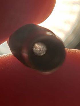

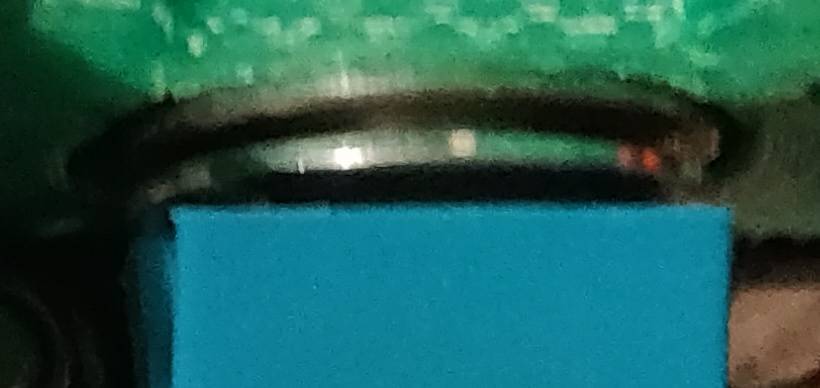

116343831_299240384651654_5160004081243579910_n.jpg?_nc_cat=103&_nc_sid=b96e70&_nc_ohc=prNKf2kXlXkAX8u5yfT&_nc_ht=scontent.fcdg3-1.fna&_nc_tp=6&oh=7f89c68d2d1c739415684f0c0520cdda&oe=5F455815
Après, ça vaut ce que ça vaut... C'est tout petit, impossible de faire une mise au point la dedans, je demanderais l'endoscope de mon pote.
Le soucis de conductivité thermique se traduit bien par "heatcreep" chez les franglisch, pas vrai ? Car c'était justement le genre de terme qui revenait beaucoup sur les forums et qui me titillait...

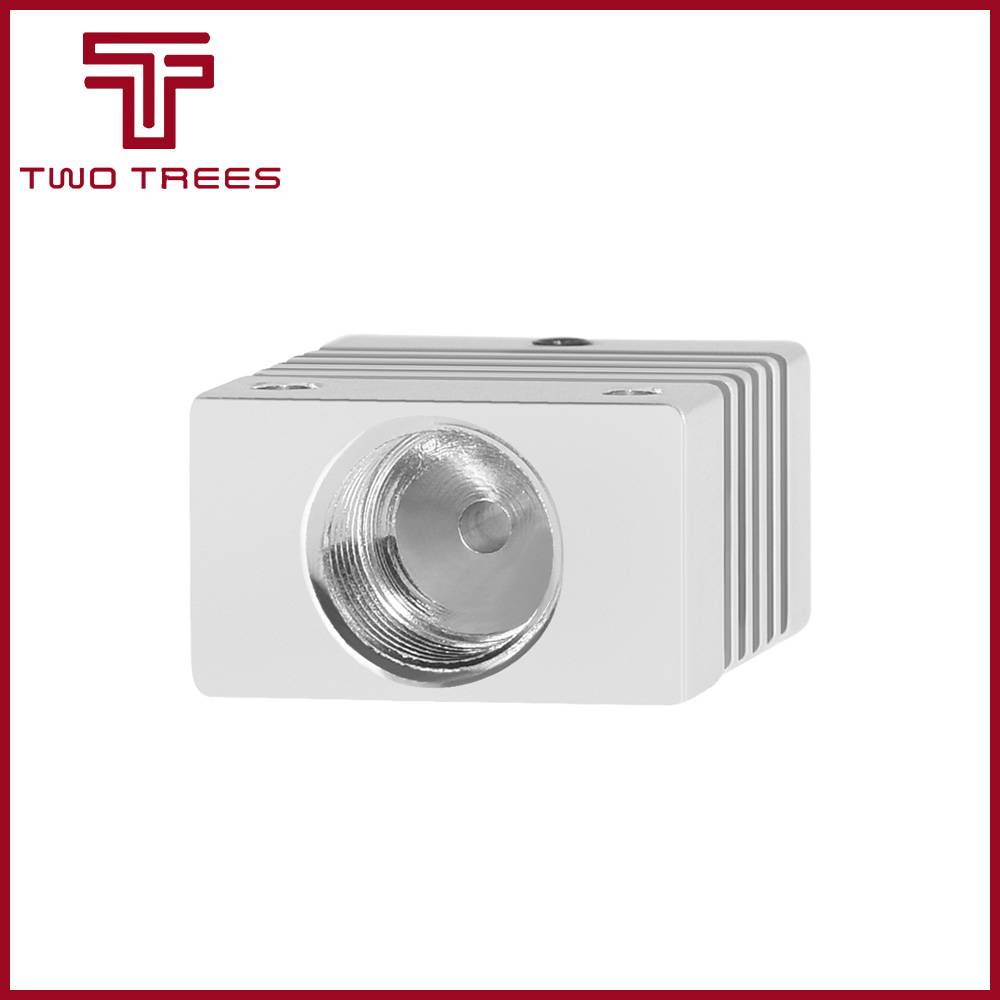

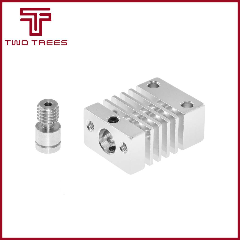

Perso... je vais me risquer sur cela :
https://fr.aliexpress.com/item/32951621998.html
C'est une Hotend tout métal... tout en Aluminium.
Pas d'Acier... pas de Heatbreak à proprement parlé...
Donc si la chaleur remonte... la conductivité thermique ce fera alors sur toute la hotend... qui sera refroidit... enfin... en théorie.
Il y a eût "quelques retours"  positifs de cette solution ici et là sur le net... mais aussi avec son lot de retours négatifs.
Pour ce qu'il m'a coûté (5,52€)... je ne risque pas grand chose...
Il y a "quelques boutiques "Françaises" qui vendent un modèle équivalent... mais à plus de 70€... donc pas le même tarif... mais avec la promesse de 0 bouchage.
Je connais bien le fabricant... j'ai déjà acheté chez eux... les pièces qui vendent sont généralement de qualité... et c'est très soigné.
Leurs imprimantes...  par contre, c'est une toute autre histoire... 😅
PS : Je devrais la recevoir sous 15  à 21 jours. Elle est déjà en France à Roissy, depuis hier (d'après le suivi), elle est en cours de dédouanement... donc sûrement aux douanes.J'ai parlé trop vite... une notification de suivi viens d'arriver... elle a été remise à mon bureau de poste local... donc aujourd'hui ou demain.

Rapide retour de ce 28 Juillet 2020 :
La Hotend Full Metal est Arrivé ! Mais NON ! Elle ne sera pas monté !
J'ai une bonne nouvelle et une mauvaise nouvelle :
La Bonne nouvelle j'ai reçu la Hotend Full Metal !
Elle est joli... mais à y regarder de près...

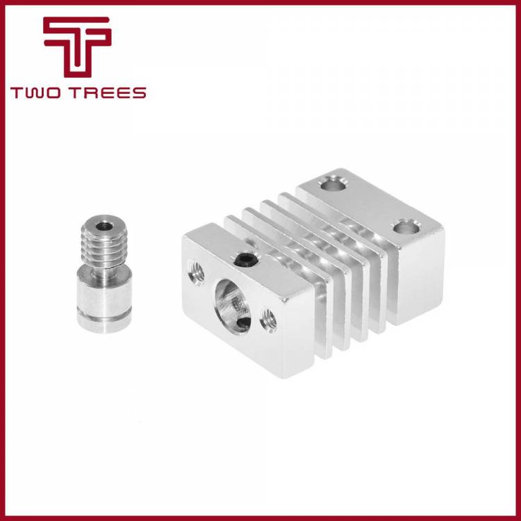

Mais la mauvaise nouvelle... si vous avez bien regarder les photos... la qualité est pourri ! Il y a 2 gros problèmes sur cette Hotend !
Vous avez vu les 2 problèmes ?
1. Ce que je vais appeler le "Heatbreak" est très mal fini. 😡
J'ai passé à l'endoscope... l'intérieur n'est pas poli... il y a des restes d'aluminium... et il a été percé de travers.
Même pas besoin de le monter et de  le tester pour s'avoir d'avance que cela va soit fuire... soit se boucher... enfin bref... ne pas fonctionner.
2. L'ensemble ne peut même pas se monter. 😡
L'un des 2 boulons/vis ne rentre pas... vu que le trou ne tombe pas en face.
Et j'ai brièvement tenté de passé le filament à la main... il coince... cela se confirme > Il est mal usiné.
Fort heureusement... au vu du prix investit... je me disais d'avance que je ne risquais rien... mais cela fait tout de même 5,52€... qui va finir à la benne.
Je vais garder les pièces qui peuvent éventuellement resservir... le reste (surtout le Heatbreak)...  c'est poubelle.
Je ne prendrais pas le risque de monter cela sur l'imprimante.
Je vais voir avec Madame, ce qu'elle en pense... réfléchir à une autre hotend "Full Metal" qu'on serait susceptible d'acheter pour essayer.
Sinon... on restera avec le tube en Teflon jusqu'à la buse... cela fonctionne à merveille comme cela.
PS : Désolé pour la boutique TwoTrees mais là... ils vont gagnés un avis négatif... je sais que ce n'est sûrement pas leur faute... mais le fabricant de cette daube... mais il ferait bien de vérifier la qualité de leur produit.
J'ai essayé cet après midi de rattraper cela... mais il n'y a pas moyen.
J'ai même pendant une tentative manuelle de passer du filament à travers  (à la main)... le filament est resté coincé... 😒
Une pince et un étau plus tard, j'ai décoincé  le filament...
Tout  cela pour dire... cela n'en vaut vraiment pas le  prix.

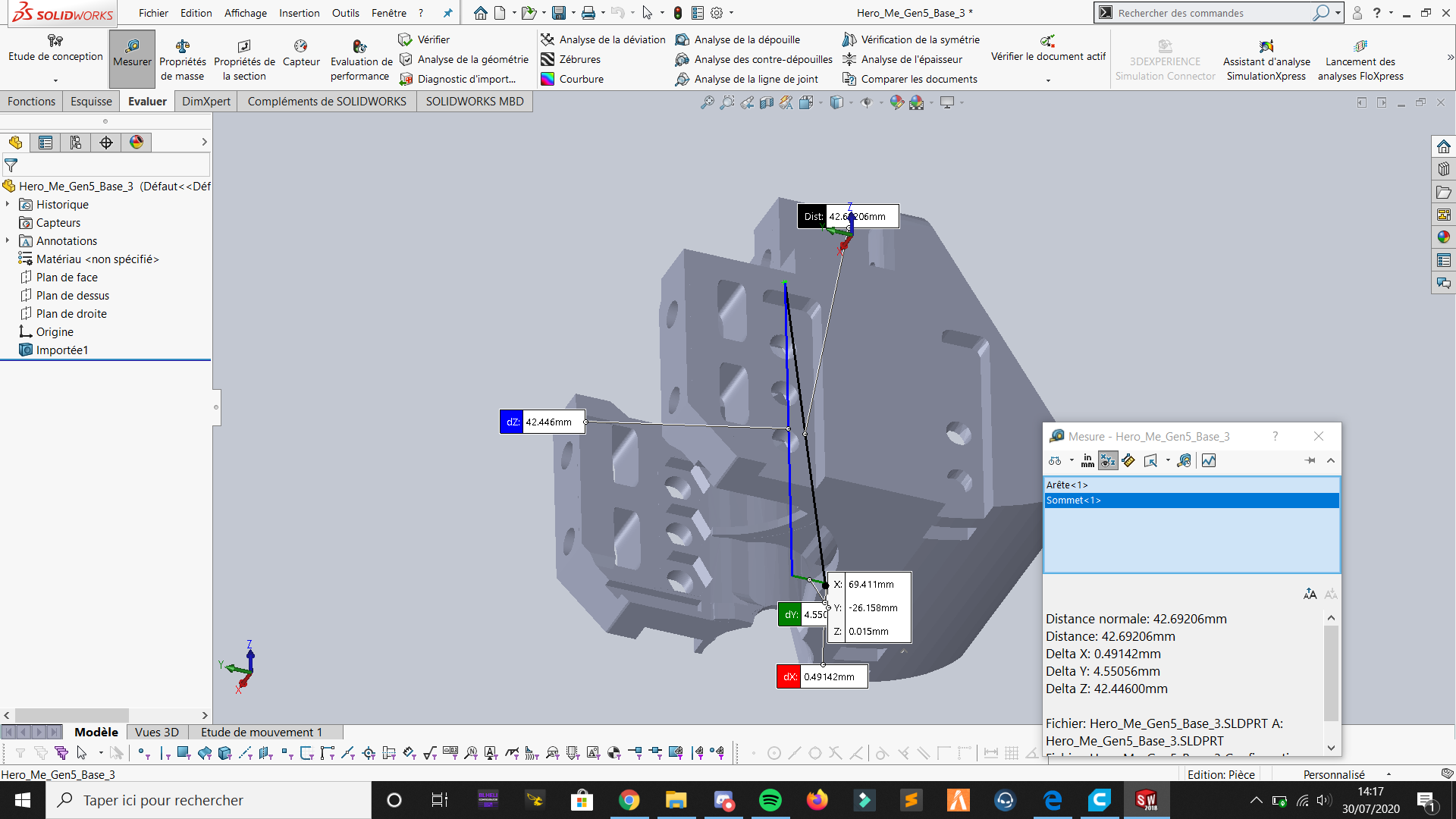

Voici une mesure que j'ai faite sur mon logiciel préféré de CAO sur la "base" qui est sensée accueillir la e3dv6:
et la mesure à regarder est bien évidemment dZ qui est égal à 42,446mm. Voici le document technique de E3D:
E3D V6 J head Hotend Extruder Kit 3D Printer Parts Bowden Extruder ...
Le heatsink fait 43mm de haut, et non 42mm et des patates !
Pour moi, c'est cohérent. Au début du print, la chaleur est gérée par le ventilo qui fait son travail sur le haut du sink, mais peu à peu, la chaleur s'installe et remonte le long du sink, ce qui explique le phénomène de "heatcreep" !
Dites moi ce que vous en pensez 🙂
