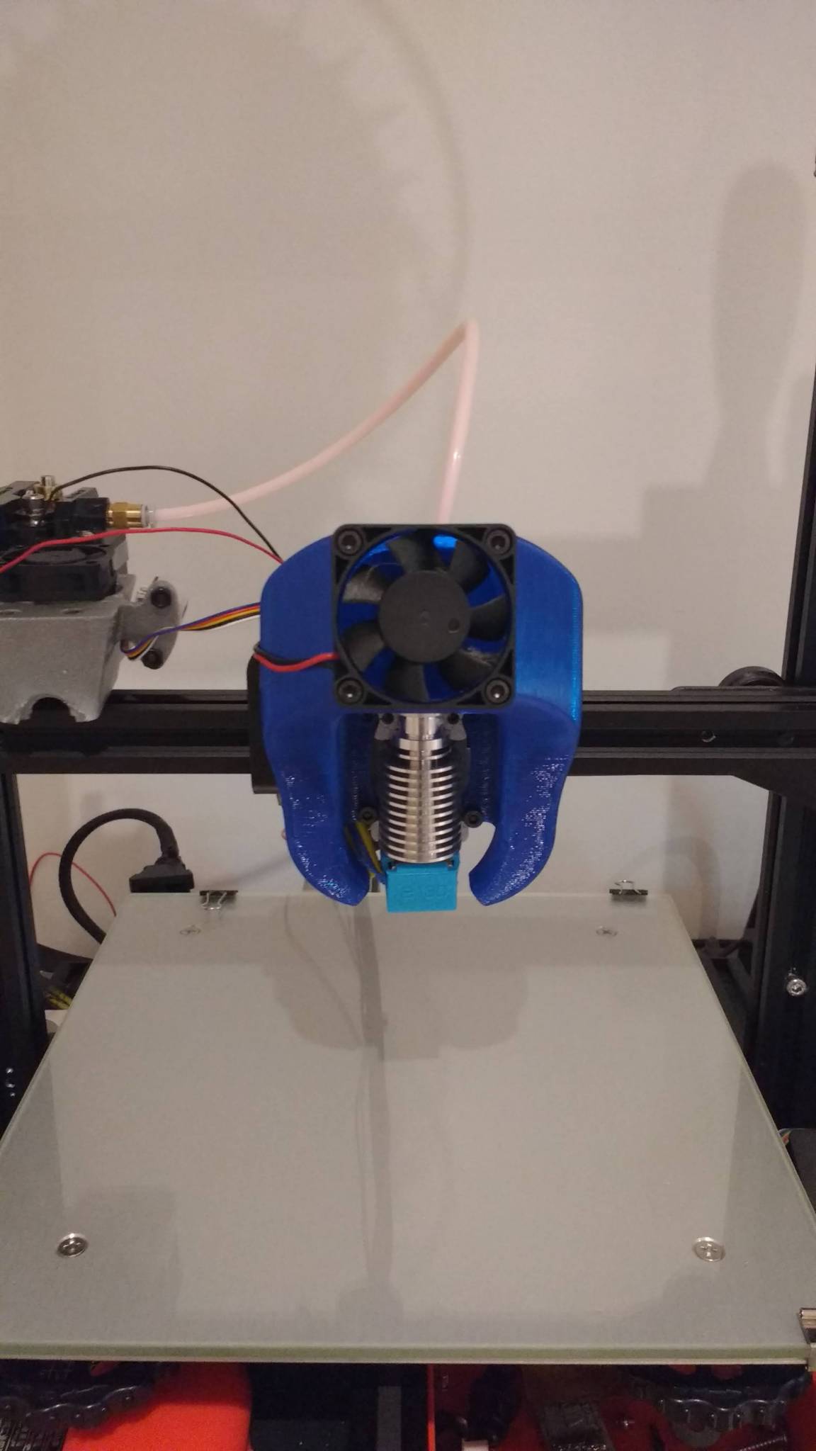

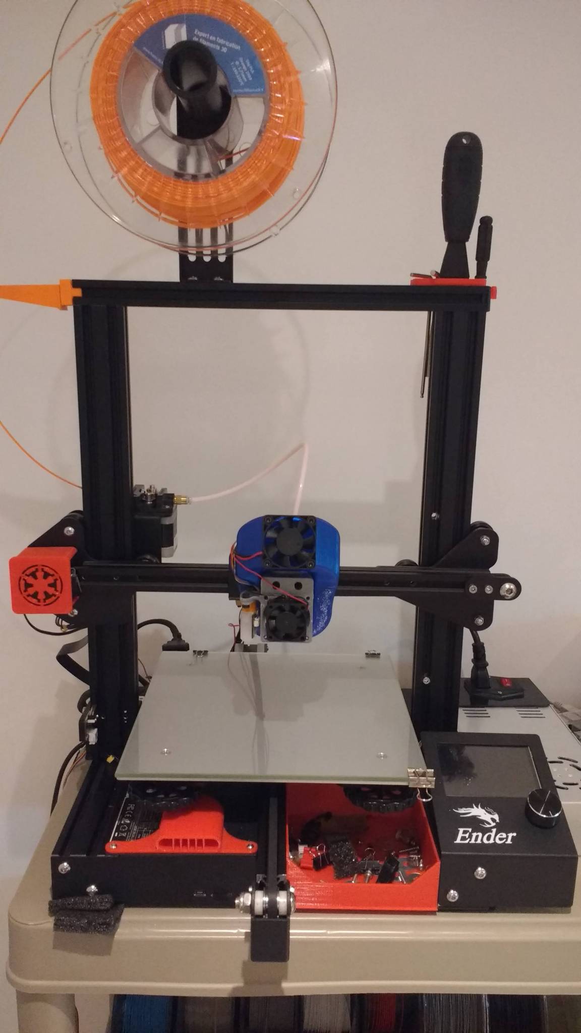

Bonjour à tous, je vous écris pour avoir de l'aide concernant mon ender-3. En effet, celle-ci à de sérieux problèmes de sous-extrusion dont je n'arrive pas à trouver la cause.
Voici l'imprimante en question.

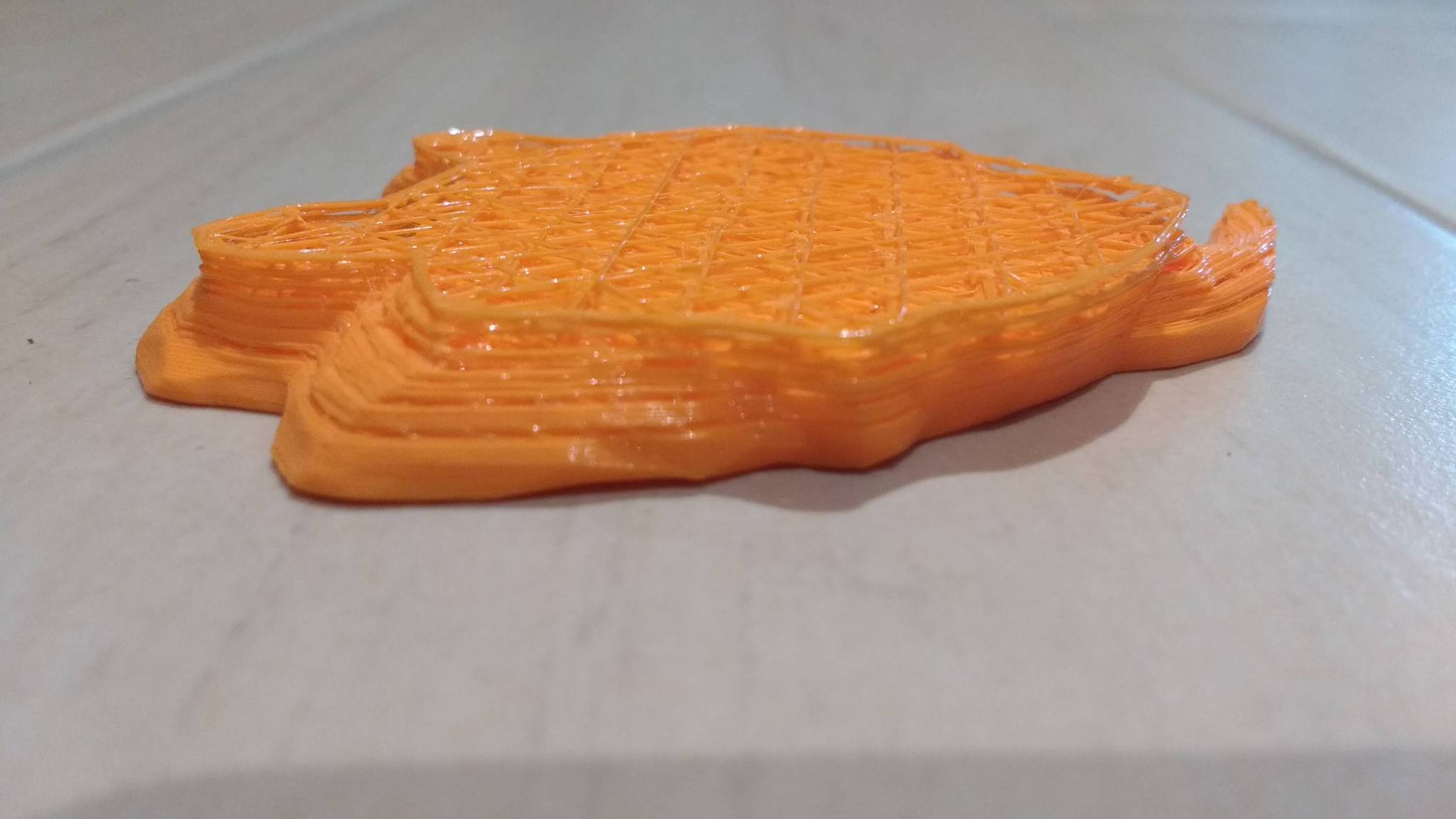

Et voici un exemple d'impression ratés
Cette ender-3 est équipé d'une carte mère skr mini e3 v1.2, d'un écran beetreetech tft35 v3.0, d'un plateau en verre ainsi que d'une tête d'impression E3DV6.

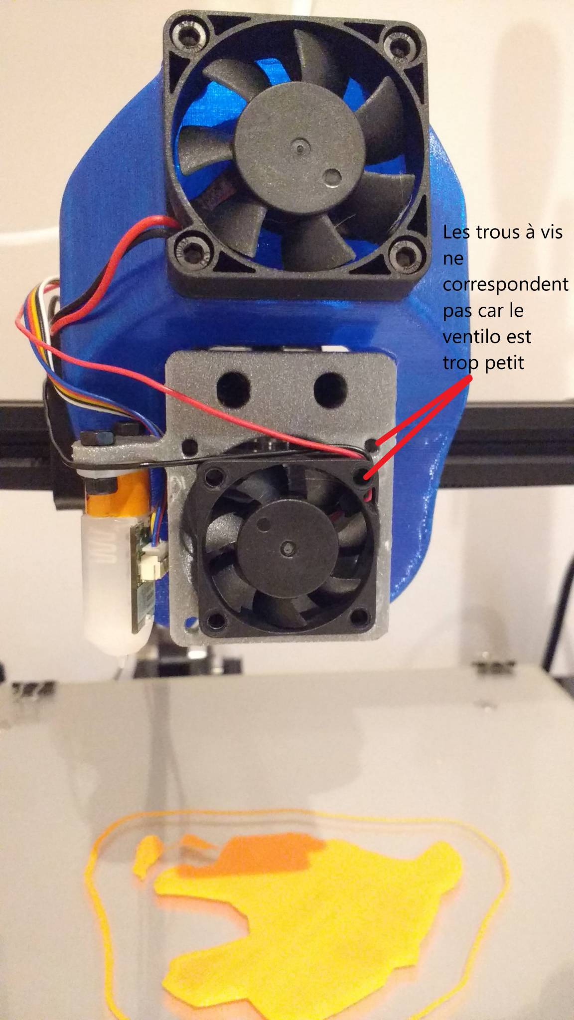

Je voulais préciser également que le ventilo qui refroidit le dissipateur est un peu trop petit donc je l'ai collé ( serait-ce à cause de ça ? ). J'ai également resserrer le ressort de l'extrudeur mais sans résultat, j'ai nettoyer l'extrudeur etc...
Peut-être vaudrait-il mieux changer l'extrudeur pour un BMG ou un titan ?
Merci d'avance pour vos réponses.
Déjà l'extrudeur en plastique d'origine est une vrai **** causant de nombreuses sous-extrusion, te voilà une première piste.

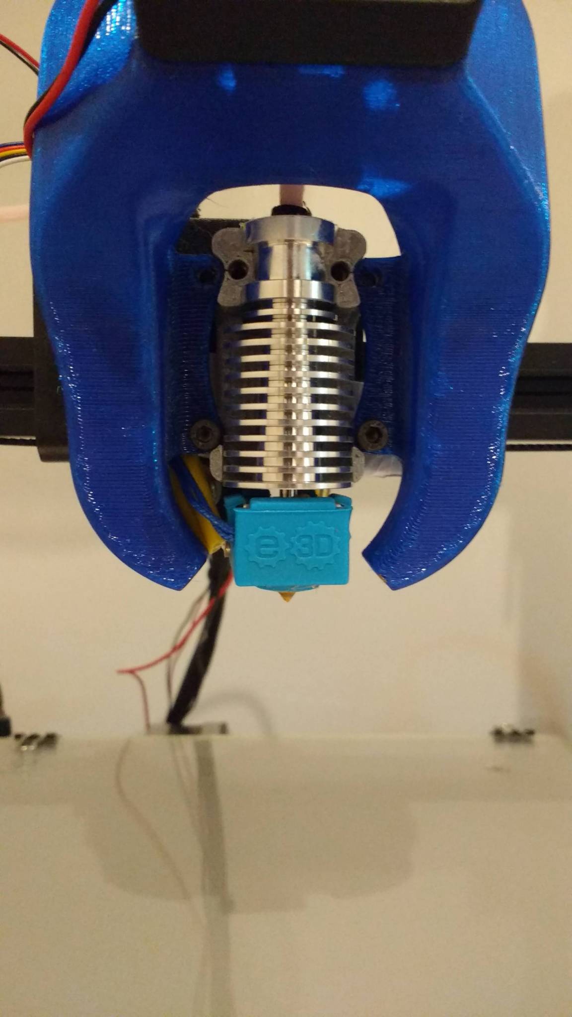

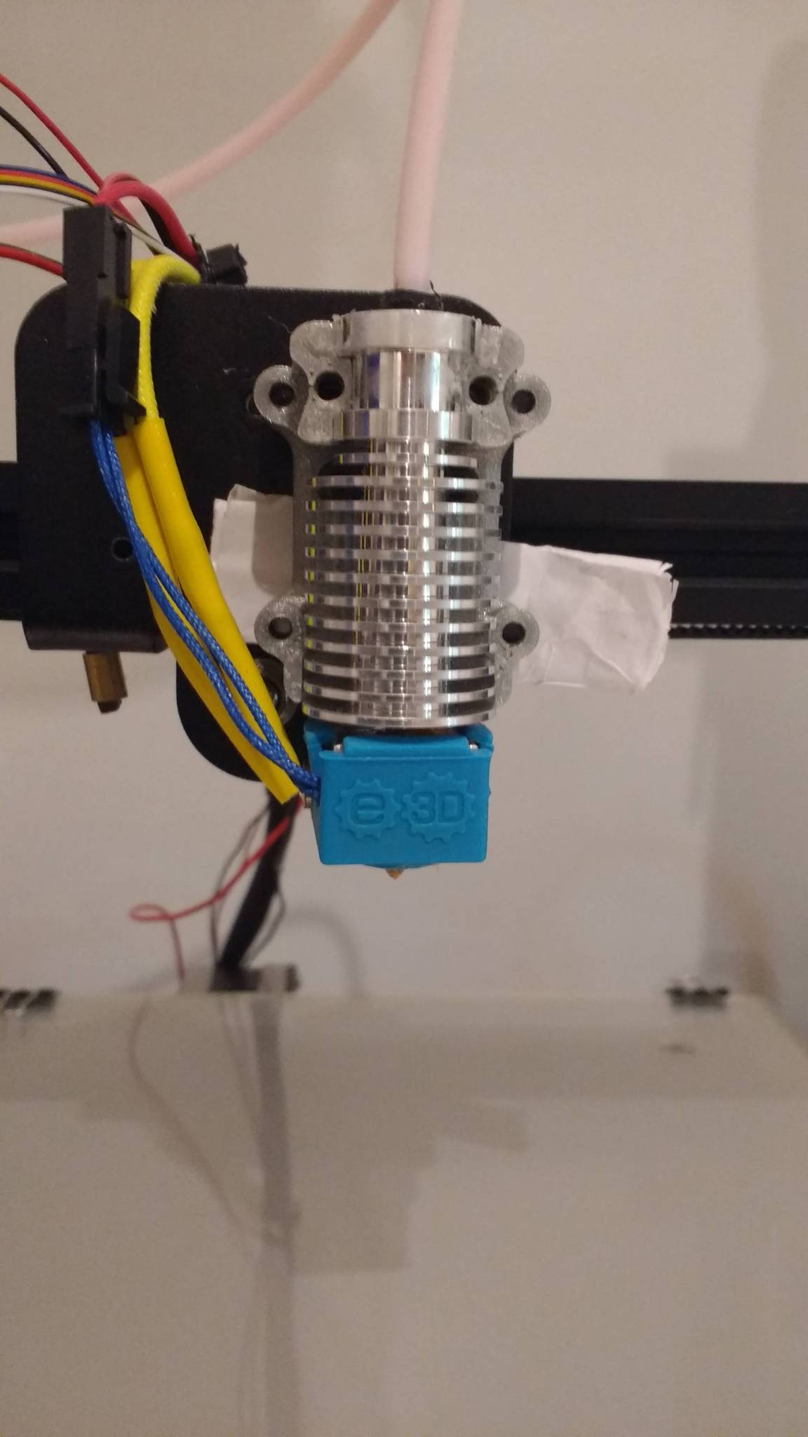

La raison pour laquelle j'ai changé de tête d'impression est que j'ai eu une fuite de plastique sur la sonde de température sur la tête livré de base avec la ender-3 ce qui ma encouragé à changé toute la tête d'impression. Après avoir reçu la tête en question (E3DV6), je me suis rendu compte que le dissipateur de chaleur au-dessus du heatbreak était de forme ronde et je ne pouvait donc pas l'installer sur mon ender. Pour palier à ce problème, j'ai fais imprimer les pièces dont j'avais besoin par un organisme pour pouvoir adapter l'E3DV6 à mon ender.
Une fois les pièce reçu, je monte la tête d'impression sur mon imprimante et je me rend compte que le ventilo que je possède est trop petit (je l'ai donc collé). Et une fois que tout est monté, je lance une impression et je vous laisse deviner le problème, la sous-extrusion.

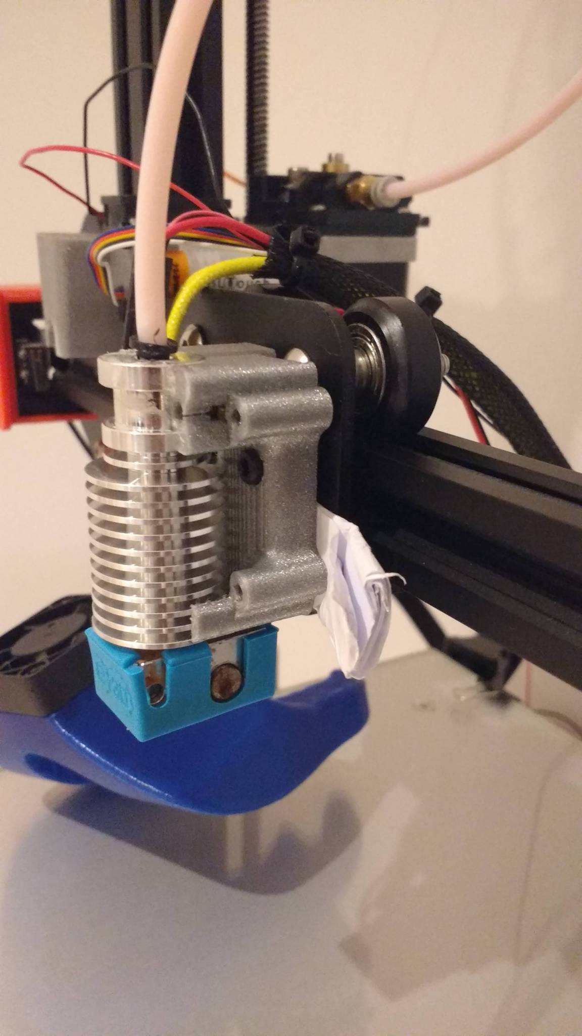

Voici quelque photo de l'imprimante qui pourront peut-être t'aider (n'hésite pas à me demander d'autre photo) :
IMG_20200730_131050581.thumb.jpg.4122289953cf56dcdfb0315cb0a4c914.jpgIMG_20200730_131045143.thumb.jpg.c95e94af78e0e3fe3eedcd486c52f8da.jpg
Merci d'avance pour ta réponse.

EDIT.  Une tête full métal n'est pas recommandée pour le pla.  Commence par baisser la rétractation à 2mm

A moins que, je viens peut-être de trouver une solution. Juste après avoir arrêter l'impression, j'ai touché le radiateur et j'ai remarqué qu'il était brûlant. Étant donner que j'ai mis un ventilo plus petit que prévue pour le refroidir, la solution serait peut-être de prendre le ventilo adapté ?
Dites-moi ce que vous en pensez.
Heat creap, du à un mauvais refroidissement de la tête, classique, pas le choix que de devoir mettre une ventilo qui souffle un minimum fort
@Akinator31
Le radiateur de la E3D n'est pas sur la photo, un oubli?
Sinon ne cherche pas plus loin, quelle que soit la forme du radiateur circulaire (E3D) rectangulaire (Creality originale), il doit être en permanence refroidi.
Les têtes E3d ont généralement un petit ventilateur (30x30) avec un adaptateur permettant de le clipser sur le radiateur, ce qui permet ce refroidissement sinon le filament va se liquéfier dans la partie «radiateur» et conduira à un colmatage de la tête.

Sur la photo, j'avais enlevé le ventilo pour vous montrer mais en fait, je n'ai pas la place pour pouvoir mettre l'adaptateur livrer avec le E3D. C'est pour cela que j'ai collé le ventilo livrer de base avec le E3D sur la pièce grise. Mais comme il est trop petit, je vais devoir le changé pour un 40*40 mm.

le trajet de l'air pour ton ventilo refroidissant la hotend ne m'a pas l'air très optimisé...
Tu as bien mis de la pâte thermique au montage de la hotend ?
Sinon, je suis actuellement en train d'imprimer le hero me gen car j'ai eu des soucis de ce genre avec le hero me gen 3 avec un p'tit bout de radiateur qui dépassait, et qui n'étais donc pas refroidi. Pour le refroidissement de hotend, tu devrais opter pour un ventilo en 4020 sûrement. Mon hero me devrait être prêt dans quelques jours, je te dirais ce que j'en pense par rapport au 3.

Sur ce genre de montage de fanduct, ou tout est serrer proche, sans trop de quoi faire respirer la hotend, il faut au minima un ventilo en 4020 de type sunon pour refroidir correctement la hotend et éviter le heat creap et le bouchage dans le heatbreak(barrière thermique)
Pareil as tu bien mis de la patte thermique sur le filetage du heatbreak en le vissant dans le radiateur ?

Effectivement @Tormak , j'ai essayé de mettre un ventilo 4020 mais même avec ça, la tête fais du heat creap. Et non, je n'ai pas pensé à mettre de la pâte thermique (Est-ce vraiment nécessaire ?) Mais je pense quand même que je vais changé de fang pour un hero me, l'optimisation du flux d'air sera sans doute mieux donc il n'y aura pas de heat creap et de bouchage de heatbreak.
