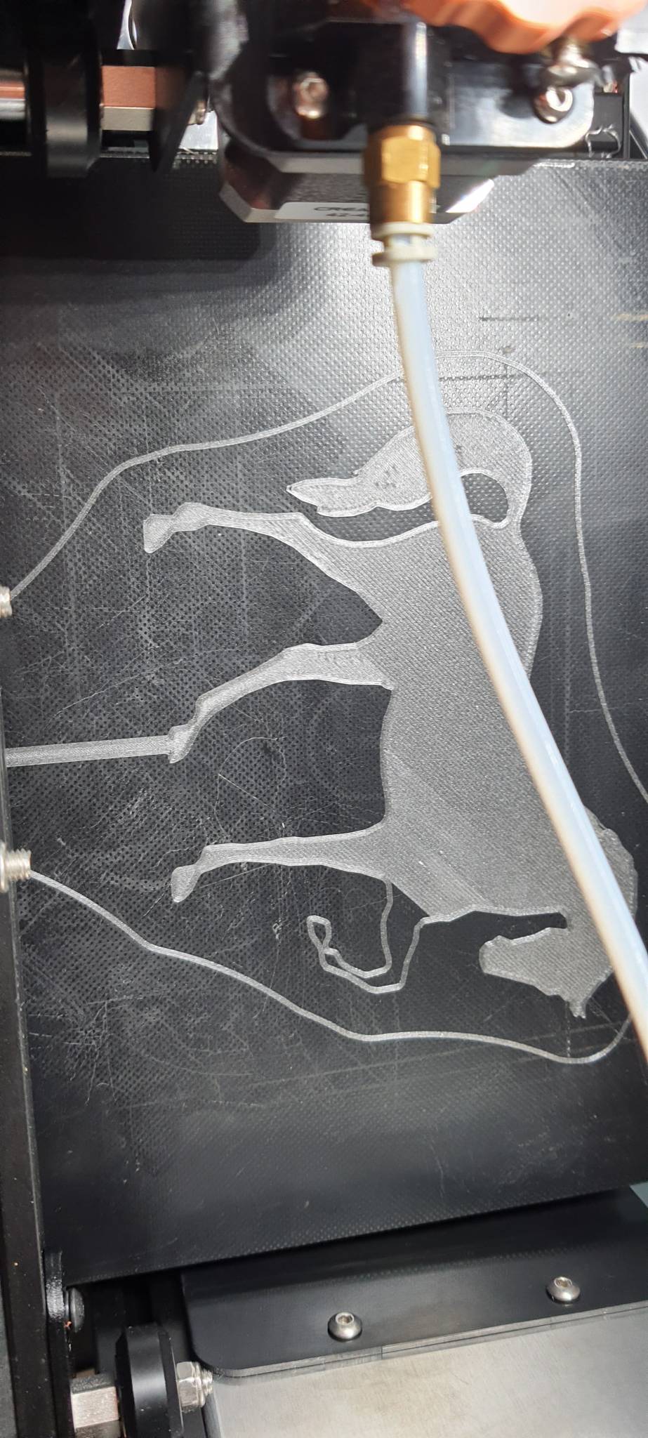

justine1378 Posté(e) Aout 2, 2020 Auteur Partager Posté(e) Aout 2, 2020 Lien vers le commentaire Partager sur d’autres sites More sharing options...

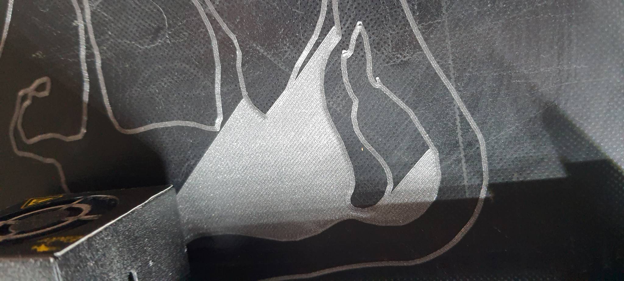

Titi78 Posté(e) Aout 2, 2020 Partager Posté(e) Aout 2, 2020 C'est propre. Tu n'imprime pas directement sur un miroir ? Le souci avec les surfaces adhérentes collées c'est la présence de bulles d'air qui déforment la planéité et se répercutent sur l'aspect de la surface de base. Lien vers le commentaire Partager sur d’autres sites More sharing options...
justine1378 Posté(e) Aout 2, 2020 Auteur Partager Posté(e) Aout 2, 2020 il y a une heure, Titi78 a dit : C'est propre. Tu n'imprime pas directement sur un miroir ? Le souci avec les surfaces adhérentes collées c'est la présence de bulles d'air qui déforment la planéité et se répercutent sur l'aspect de la surface de base. Non sur le bed en verre creality Lien vers le commentaire Partager sur d’autres sites More sharing options...
Yellow T-pot Posté(e) Aout 2, 2020 Partager Posté(e) Aout 2, 2020 Il y a 2 heures, justine1378 a dit : Je me suis couchée à 2h du mat, je pense qu'il faut que j'arrete de vouloir que ca soit archi parfait ! Salut, perso je trouve ta première couche parfaite. On voit bien le dessin de ton ultrabase, les lignes sont presque jointives, c'est tout à fait acceptable. Ça va être difficile de faire mieux avec ce type de revêtement. Si tu veux quelque chose de complètement lisse alors il faut que tu passes sur une feuille métallique de type PEI. Lien vers le commentaire Partager sur d’autres sites More sharing options...
Titi78 Posté(e) Aout 2, 2020 Partager Posté(e) Aout 2, 2020 tu as une ultrabase ? cest le noir . tu nnest sonc pas direct sur le verre Lien vers le commentaire Partager sur d’autres sites More sharing options...
justine1378 Posté(e) Aout 2, 2020 Auteur Partager Posté(e) Aout 2, 2020 Il y a 1 heure, Titi78 a dit : tu as une ultrabase ? cest le noir . tu nnest sonc pas direct sur le verre oui pardon ultrabase Lien vers le commentaire Partager sur d’autres sites More sharing options...
fran6p Posté(e) Aout 2, 2020 Partager Posté(e) Aout 2, 2020 Il y a 4 heures, justine1378 a dit : je pense qu'il faut que j'arrete de vouloir que ca soit archi parfait ! Oui («Il vaut mieux viser la perfection et la manquer que viser l'imperfection et l'atteindre.» Bertrand Russell) Là ta première couche est très bien. Une dernière chose, que l'on oublie parfois: lors du nivellement bien s'assurer qu'il n'y a pas de reste de filament collé sur la buse, ce qui fausserait la mesure. J'utilise une petite brosse pour bien enlever ces résidus. Lien vers le commentaire Partager sur d’autres sites More sharing options...
