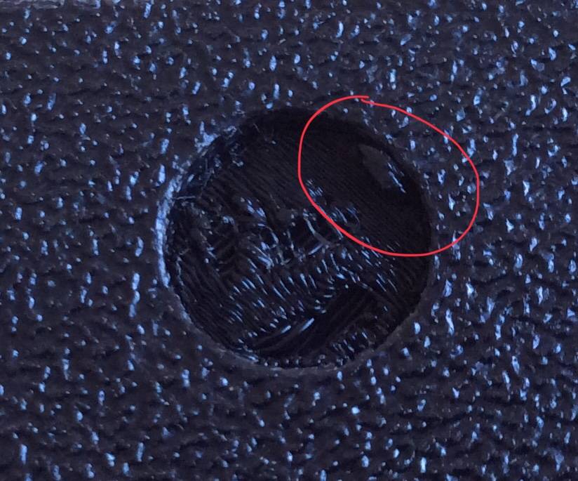

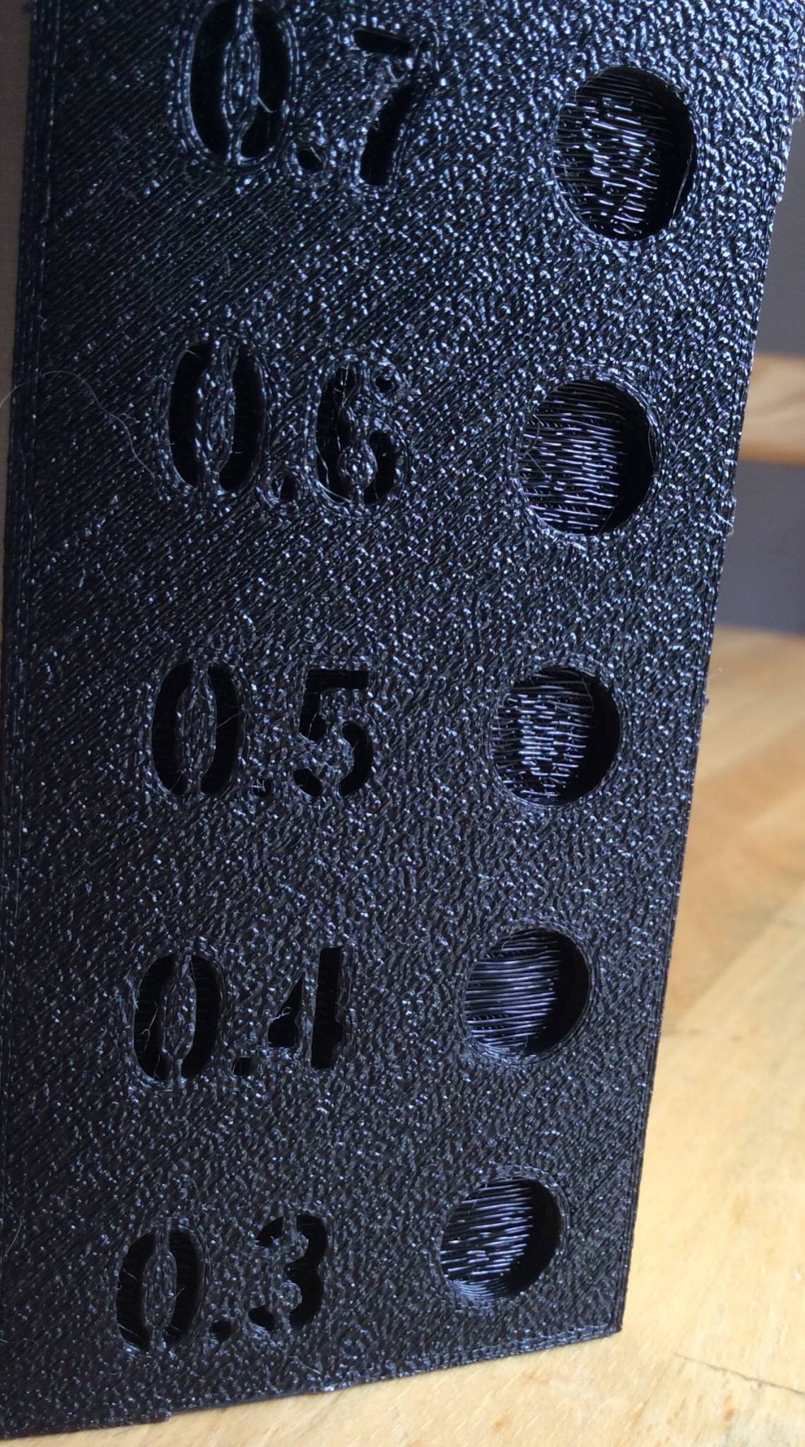

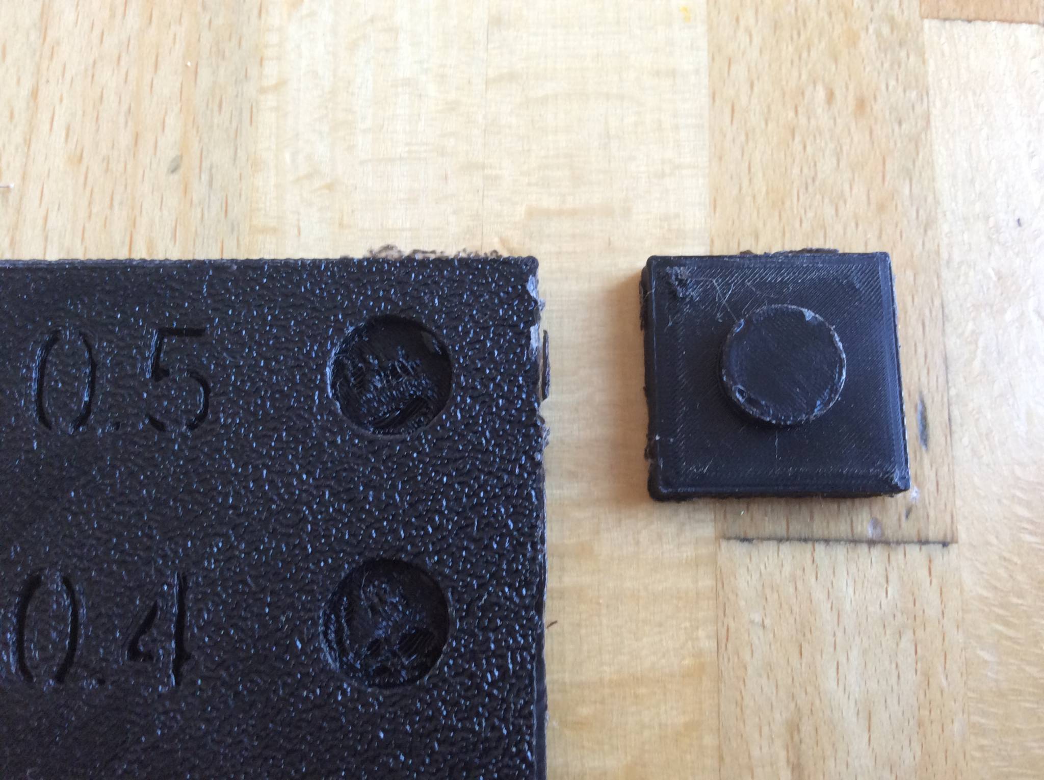

amundsen Posté(e) Aout 14, 2020 Posté(e) Aout 14, 2020 (modifié) Bonjour, Je fais des tests préalables à l’impression d’une grosse pièce. Il s’agit de vérifier qu’un emboîtement par plots fonctionne bien. Je teste différentes valeurs de marge latérale. La pièce avec les trous montrée à gauche sur la première photo a été imprimée avec la partie apparente en contact avec le plateau. Comme le plot rentre bien dans le trou ayant une marge latérale de 0,4mm, il devrait rentrer aussi dans le trou qui a une marge de 0,5mm. Or, cela ne fonctionne pas. Je crois que le problème vient d’une petite bosse sur le côté (partie entourée en rouge sur la seconde image). Je suis étonné de sa présence car elle se trouve sur le côté du trou, d’autant que le diamètre de celui-ci est de 1cm seulement. La pièce a été tranchée avec Cura (couches de 0,16mm - PLA+ - ventilation à 100%) et imprimé sur Longer 3D LK4 Pro. Comment résoudre ce problème? Merci d’avance! Modifié (le) Aout 14, 2020 par amundsen
papajds Posté(e) Aout 14, 2020 Posté(e) Aout 14, 2020 Bonjour, Vu l'aspect de la pièce...perso , je pense que ce n'est pas le seul problème... ce qui se voit : problème de température problème de la première couche en contact avec le plateau; elle devrait être "lisse" Manque de support sans les trous ...etc... faut y passer du temps..
fran6p Posté(e) Aout 14, 2020 Posté(e) Aout 14, 2020 Il y a 2 heures, amundsen a dit : La pièce avec les trous montrée à gauche sur la première photo a été imprimée avec la partie apparente en contact avec le plateau. Pourquoi? AMHA, il serait plus efficace de tourner cette pièce de 180° pour que tes trous et textes soient vers le haut ainsi il n'y aurait nul besoin de mettre de support pour le fond des cavités @papajds, il est possible d'obtenir ce genre de rendu avec des PEI texturés: la surface en contact avec celui-ci en ce cas n'est pas lisse.
remibora Posté(e) Aout 14, 2020 Posté(e) Aout 14, 2020 (modifié) Salut, A mon avis, il veut absolument avoir cet aspect sur la face, donc le renversement ne semble pas possible. Pour le défaut observé (entouré en rouge), un coup de cutter/scalpel et il devrait disparaitre (c'est le post-traitement...). Par contre ce qui est surprenant c'est le fond du trou borgne de 10mm de diamètre: il devrait être beaucoup plus lisse. @amundsen as-tu imprimé une pièce de test de pont? En améliorant ce point peut-être que le défaut "en rouge" ne réapparaitra pas... Dans le pire des cas, comme @papajds l'a dit, tu mets des supports. Modifié (le) Aout 14, 2020 par remibora

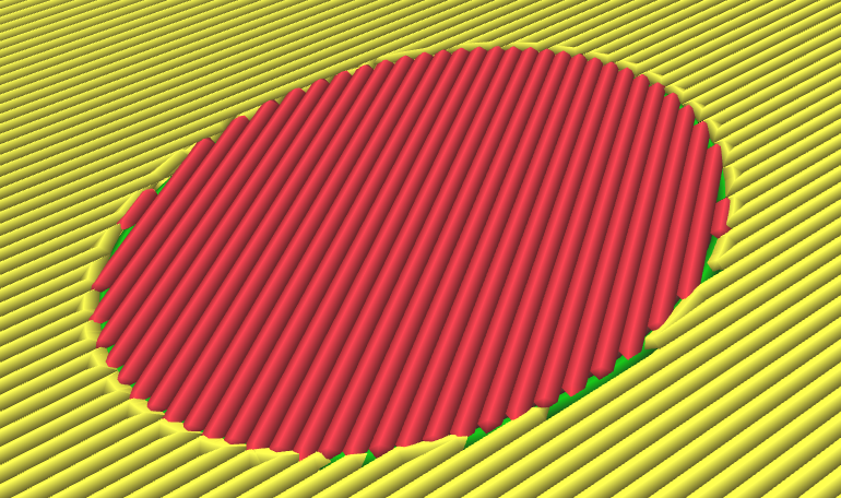

amundsen Posté(e) Aout 14, 2020 Auteur Posté(e) Aout 14, 2020 (modifié) Concernant l'aspect de la surface @papajds : c'est en effet parce que j'imprime sur un plateau en PEI texturé, c'est donc normal (très bonne accroche des pièces). Concernant l'orientation @fran6p : je ne peux effectivement pas retourner la pièce car lors de l'impression de la pièce définitive il y aura des plots sur le dessus justement, donc les trous doivent rester sur le bas. J'ai par ailleurs imprimé une pièce de test de pont auparavant et adapté mes températures en fonction des résultats, je suis d'autant plus surpris de ce que j'obtiens. Du coup, je me demande si le problème ne vient pas du tranchage. En réessayant, je me rends compte que la première couche du plafond (et les autres aussi d'ailleurs) ne s'appuient que sur le cercle de filament qui fait la bordure du trou et donc les traits d'impression ne démarrent pas plus loin en amont du trou et ne s'arrêtent pas plus loin en aval, ce qui pourrait expliquer le problème. Un petit test et je constate que IdeaMaker fonctionne de la même manière. L'image ci-dessous montre la première couche au-dessus du trou. Je trouve bizarre cette manière de gérer les plafonds de trous par les logiciels de tranchage. Pour l'instant je vais sans doute essayer d'augmenter la hauteur des trous, et par là laisser de l'espace aux plots quelle que soit la qualité d'impression des plafonds. Modifié (le) Aout 14, 2020 par amundsen
amundsen Posté(e) Aout 14, 2020 Auteur Posté(e) Aout 14, 2020 En écrivant le message précédent, je me suis rendu compte que mes parois ne font qu'une couche d'épaisseur car j'avais précédemment fait des tests sur des impressions aussi fines que possible, ce qui explique le peu de longueur d'appui pour les traits des plafonds. En remettant une épaisseur de plusieurs couches je crois que cela devrait fonctionner. Je vous ferai un retour. Merci à tous!

amundsen Posté(e) Aout 15, 2020 Auteur Posté(e) Aout 15, 2020 (modifié) Je confirme qu’avec deux lignes de paroi cela fonctionne. Pour le dessus, j’ai laissé cinq couches (5 x 0,16 =0,8 mm) et l’emboîtement se fait jusqu’au bout. J’aurais peut-être pu descendre à trois ou quatre couches. Par contre, j’ai fait le tranchage avec IdeaMaker car j’envisage de plus en plus de basculer sur ce logiciel. Modifié (le) Aout 15, 2020 par amundsen

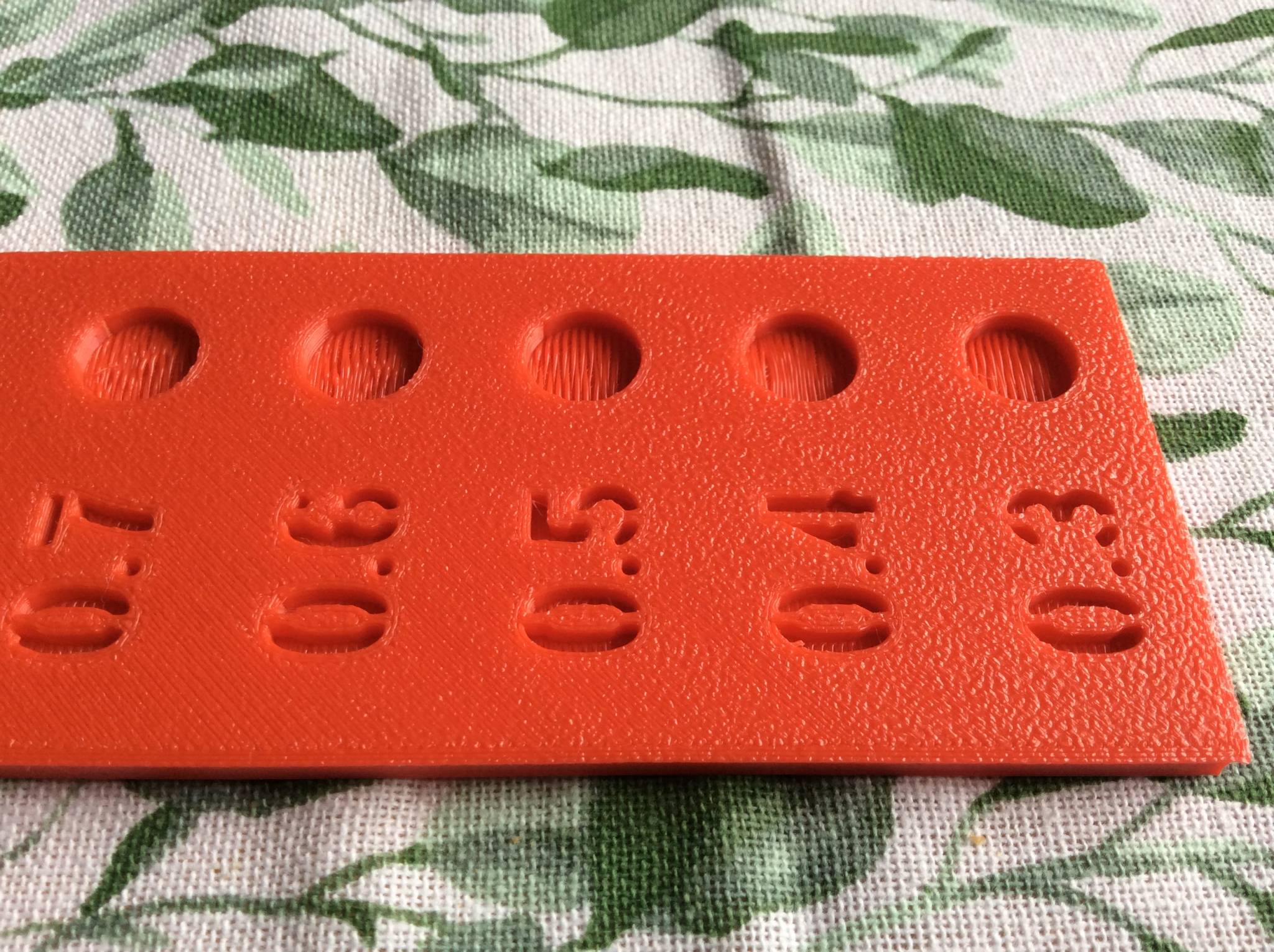

amundsen Posté(e) Aout 16, 2020 Auteur Posté(e) Aout 16, 2020 Bon, voilà le résultat avec du PLA Thumwan (buse à 190°). Il n’y a pas de réelle différence avec l’impression précédente, mais personnellement cela me convient. Cependant, si vous pensez qu’on peut faire mieux, je suis tout ouïe. En tous les cas, le PLA+, c’était une erreur et je n’y reviendrai pas.
Thierry94 Posté(e) Aout 16, 2020 Posté(e) Aout 16, 2020 Finalement c'est pas mal, peut peut-être la photo de l'impression en noir qui ne rendaitpas bien la réalité de l'impression. Tu pourrais partager le fichier stl correspondant pour que je vois ce que ça donnerait chez moi ? Si ça se trouve ce ne serait pas mieux
