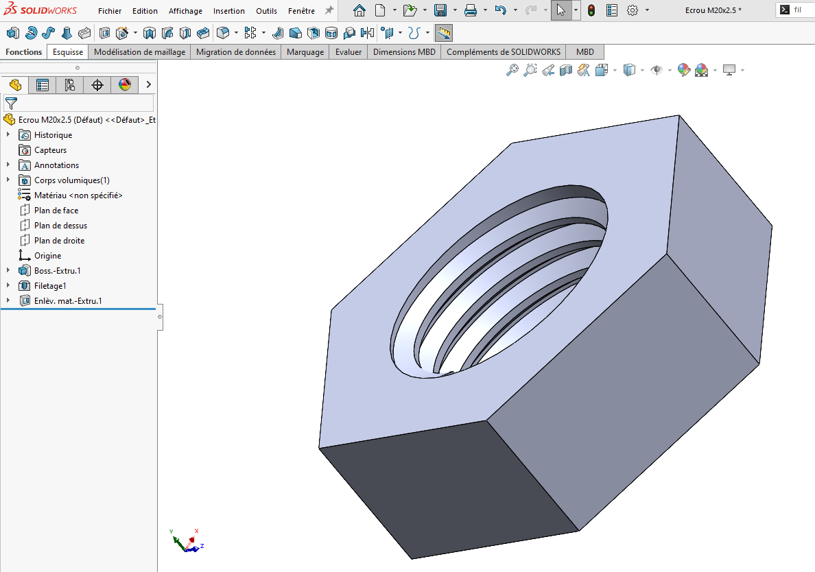

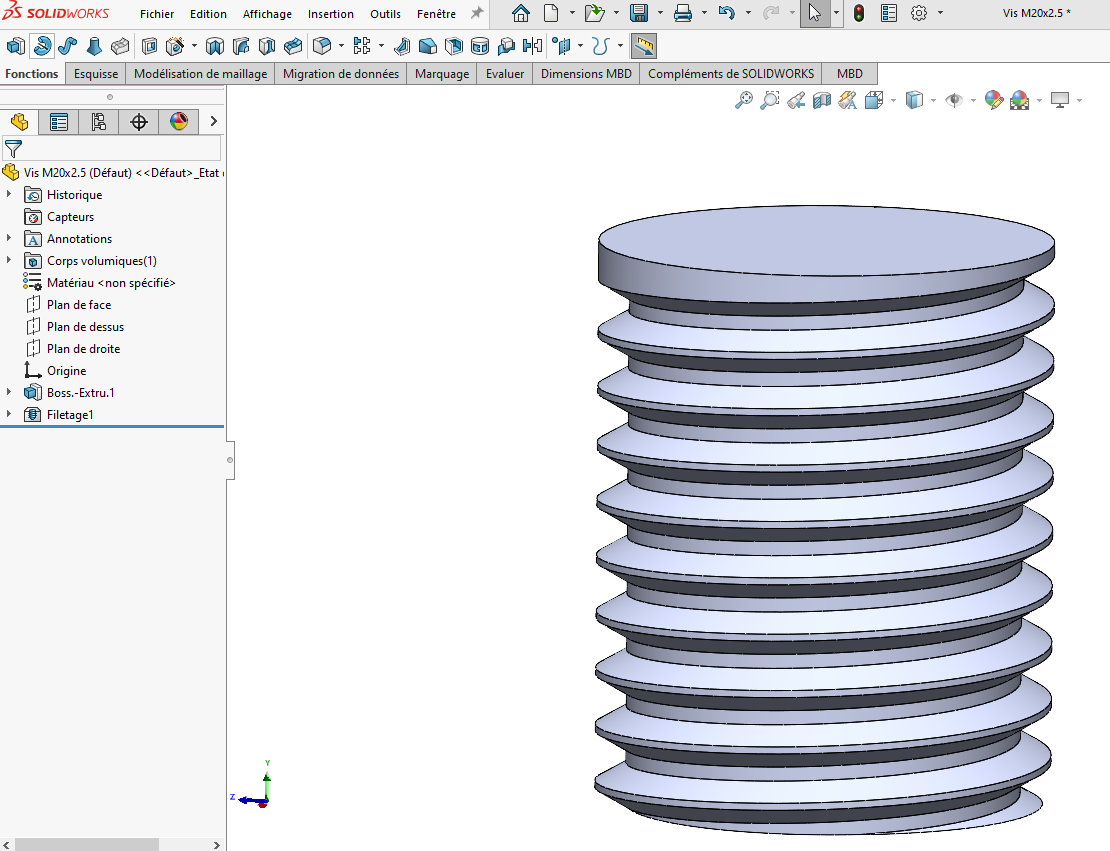

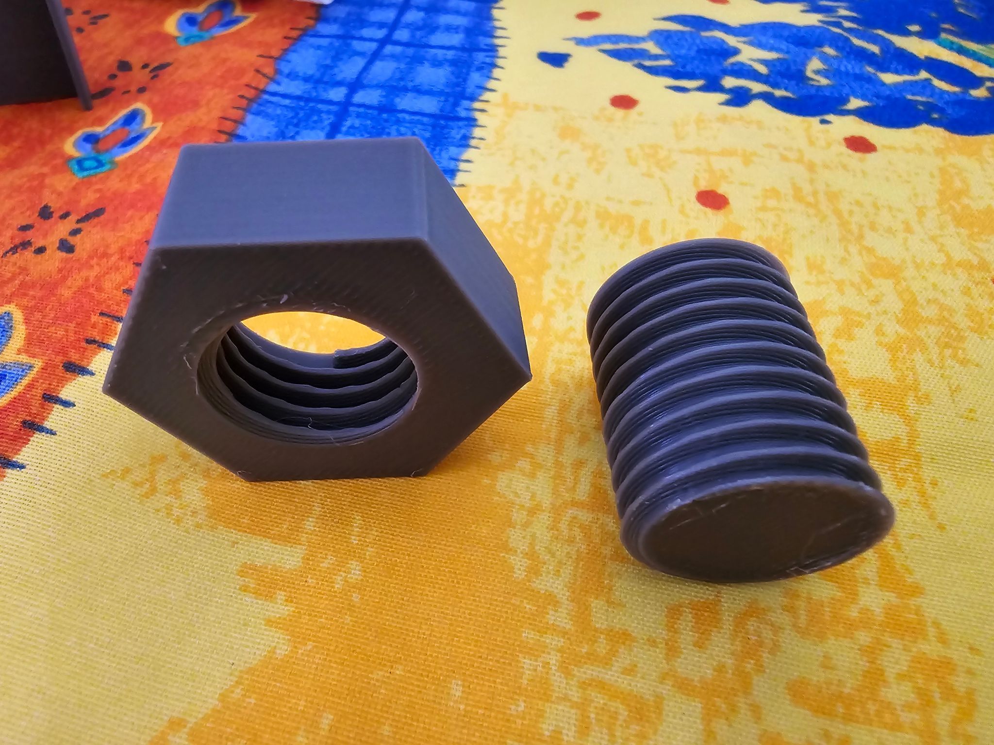

Comme dit plus haut par "pommeverte" ça fonctionne très bien. J'ai fait l'essai sur une tige filetée et un écrou que j'ai imprimés sur ma Bambu Lab.
Photo des impressions. Conclusion : c'est nickel.
