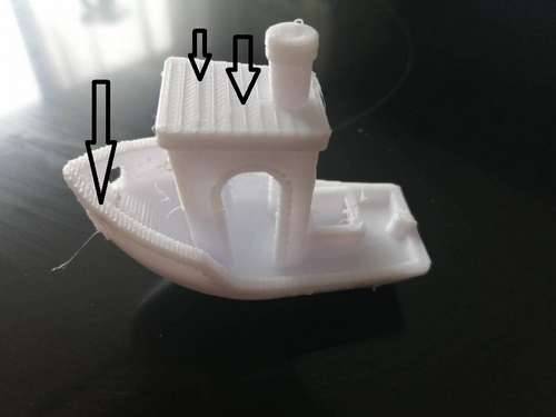

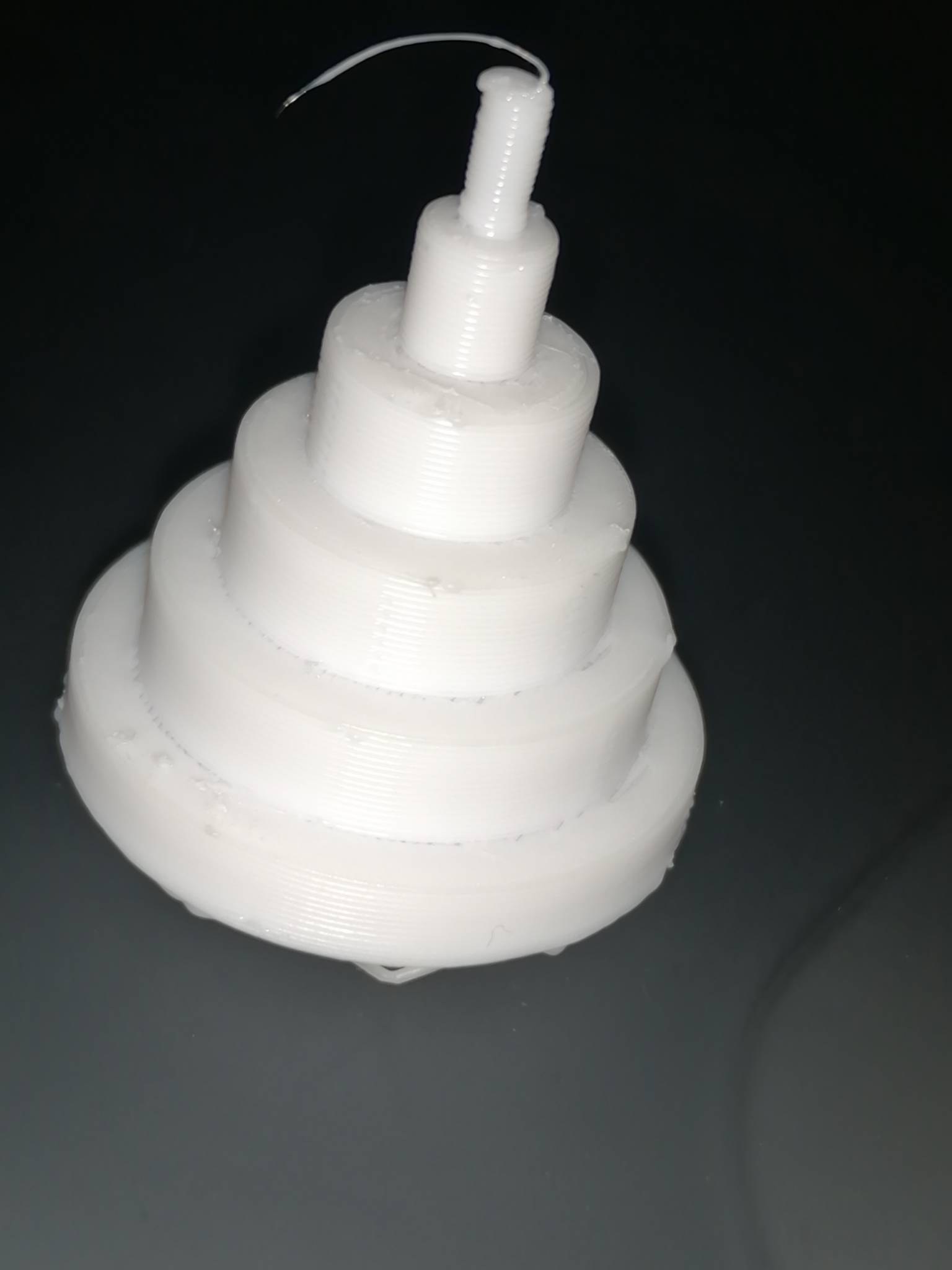

j'ai imprimé un Bateau ce matin mais je suis toujours dans le flou concernant les réglages de la machine malgré ma lecture des erreurs du site grossiste3D (je dois être un peu nunuche ^^) .
Des photos valent mieux que les mots ...

Je n'ai pas l'impression que ce sujet attire du monde... le but est d'aider les débutants maitrisé les rudiments du print et à apprendre à analyser ses propres print....  je me répond à moi même, j'ai réalisé également un cube en O,O5mm de h de couche
j'ai un peu de calage sur la lettre x et y mais le cube fait bien 19.9 au carré (pied à coulisse acheté ^^)

Salut,
Pour ma part, je vois 2 gros défauts dans tes paramètres:
1- tu imprimes trop vite les parois extérieures et intérieures (je ne dépasserais pas 40mm/s dans un 1er temps)
2- quand on veut faire une pièce de qualité, on imprime pas en ébauche (hauteur de couche 0.15mm ou 0.10mm).
A partir du résultat obtenu avec ces modifications, tu peux t'attaquer aux autres problèmes (cheveux d'ange notamment).

il y a 30 minutes, remibora a dit :
ok,
Veux tu dire qu'on ne peut pas avoir une jolie pièce bien réalisé avec des hauteur de couche élevé ?

Salut @NOX, je vais laisser @remiboradérouler son analyse pour t"aider.
Juste une remarque, je vois des blobs et des fils d'anges...ce qui me fais penser à un extrudeur mal calibré (sur extrusion) et une T° un poil haute (même si 200° c'est la base, c'est peut-être juste un peu trop pour ce PLA). regarde tes steps/mm et ta T°. Pour la rétraction, 6 mm c'est ce que j'ai aussi, donc ok.

@NOXC'est comme en usinage. En impression 2D (sur papier), si tu choisis qualité brouillon, il ne faut pas s'attendre à de la super qualité. Dans Cura, de base, tu peux choisir la qualité brouillon (Ht0.20mm) normal (Ht 0.15mm) fin (Ht 0.10mm). Typiquement, ces défauts sont liés à une hauteur de 0.2mm (effet "crénelage").

il y a 11 minutes, Yellow T-pot a dit :
Sunlu me conseil 210 - 230 ° c'est pour cela que j'avais mis ça.

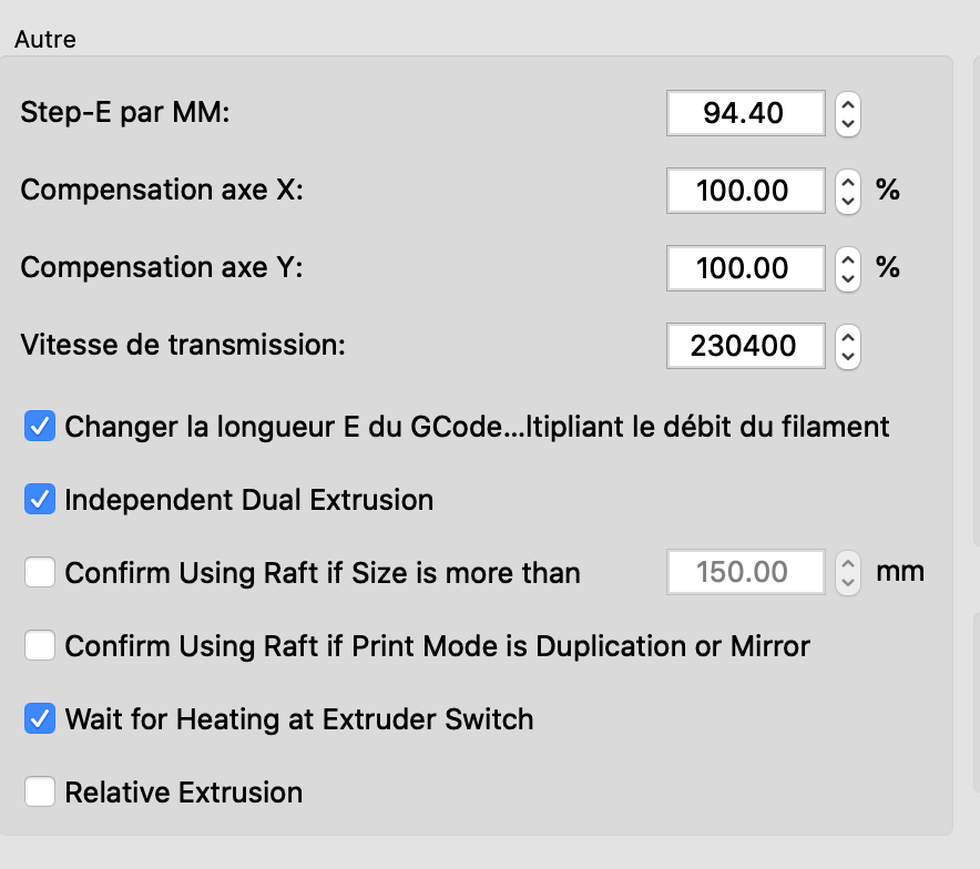

Mes step par minutes j'ai ceci : (je dois avouer que c'est un peu flou pour moi ceci)

il y a 9 minutes, NOX a dit :
C'est justement ça le problème. Je te conseille de suivre attentivement le tuto précédemment cité. Avant de lancer une impression, il faut faire les réglages basiques et indispensables, pour partir sur de bonnes bases.
As-tu des fichiers de pièces tranchées fournis par le constructeur (sur une carte SD ou sur leur site)? Si oui, habituellement, ils sont correctement tranchés. En les imprimant, cela te permet de voir si tu as un problème "mécanique" / non lié à tes paramètres de trancheur. Un conseil, utilise ta propre carte SD, elle sera plus fiable.

il y a 13 minutes, NOX a dit :
Bon, non rien de vraiment hors norme avec ce que tu as posté. 94,4 steps/mm...

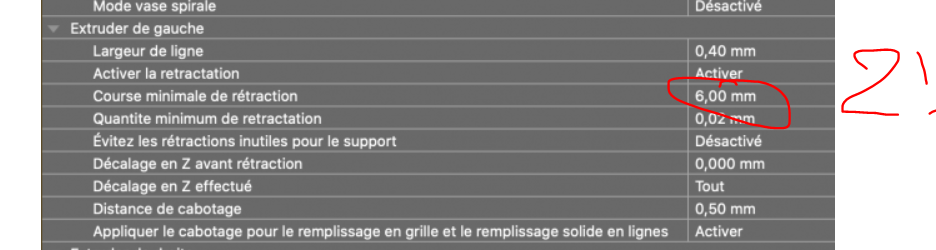

Si j'ai une piste...je t'ai dit que la rétraction c'est ok. Oui dans mon cas car je suis en Bowden. Ta TL-D3 est en direct drive !
Il faut passer ta rétraction à 2 mm (ou 3 au maxi) et pas 6 mm
Je ne connais pas IdeaMaker je suis sous Cura mais je suppose que c'est la bonne ligne de commande de la rétraction (extrudeur gauche).

OK @Yellow T-pot je suis partie d'un profil vierge avec très peu d'option celle de base  (en fait celle que je comprenais) les résultats même en 0.2 semblent un peu meilleurs.

Moi je mets 20 mm/s avec CR-10V2
Quand on veux faire une pièce de qualité on imprime à 0,1 mm buse 0,4 ou 0,2. C'est nécessaire mais loin d'être suffisant.

Il y a 17 heures, NOX a dit :
le tuto est pour une alphawise 😔
Oui, je sais mais je pensais que tu serais capable de trouver les paramètres E (Step/mm) et autres X (Step/mm)... tout seul sur ta machine.
En 2 mots, pour t'expliquer grossièrement le Step/mm: le moteur est un moteur pas-à-pas (de 200 ou 400 pas en général). C'est à dire que pour faire 1 tour à un moteur de 200 pas/ tour, il faut envoyer 200 impulsions. Pour l'extrudeur, le moteur entraine le filament avec une roue "crantée" d'un certain diamètre, ce qui induit une démultiplication. Pour envoyer le bon débit à la buse, il faut que l'imprimante sache combien d'impulsions il faut envoyer pour que le filament avance de 1mm. C'est le but du calibrage de l'extrudeur.
Le principe est le même avec les autres moteurs.
En ce qui concerne ton dernier essai d'impression, il semble que tu as une légère sous-extrusion.

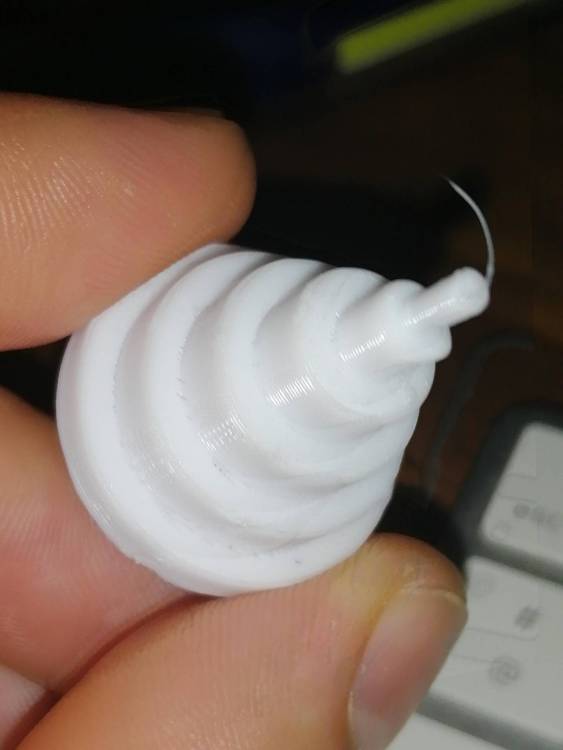

hello merci à tous de vos conseils,
j'ai changer de slicer et c'est bien plus pratique et plus fonctionnel après cura, ideamaker je suis passé à simplify que je trouve super.
En augmentant la vitesse de rétraction et en diminuant la course à 2.4, baissant la température au niveau des couches  petites pièces et en baissant la vitesse d'impression des couches int et ext ça commence à être mieux.
je comprends pas bien l'histoire du réglage des step moteur ça n'est pas réglé d'usine ?
aussi sachant qu'on peut régler le flux depuis le slicer ça corrige les problèmes de steps moteur du coup non  ?

Il y a 3 heures, NOX a dit :
Non 😉
Le réglage des pas est un réglage matériel (moteur, poulies, courroie). Pour le réaliser on peut s'aider du calculateur Prusa (permet d'avoir une base de départ mais chaque pièce est différente et n'a pas toujours les dimensions / côtes prévues pour le fabricant). C'est la raison pour laquelle on l'affine afin que cela corresponde à notre imprimante.
Le débit lui dépend uniquement du filament (type, diamètre, composition, …).

Il y a 7 heures, NOX a dit :
En usine, ce sont des valeurs "standards" de steps/mm et identiques pour toutes les imprimantes du même modèle qui sont enregistrées dans la carte mère. Ces valeurs permettent un fonctionnement correct du premier coup. Seulement, les pièces qui composent l'imprimante et qui interviennent dans le déplacement de la buse ou du filament ont toutes de légères variations de fabrication ce qui fait que les valeurs "standards" de steps/mm ne sont pas exactement celles qu'il faudrait pour une machine donnée. C'est vrai en particulier pour l'avancement du filament à travers l'extrudeur, la valeur standard est dans ton cas 94,4 impulsions moteur pour faire avancer le fil de 1 mm. En général, on vérifie physiquement que c'est vrai, si ce n'est pas le cas, on corrige le nombre d'impulsions pour obtenir le mm demandé ce qui va permettre de garantir que ta buse obtient juste ce qu'il faut de filament. Normalement on ne doit le faire qu'une fois car l'erreur à corriger reste stable, si ce n'est pas le cas, alors il faut comprendre pourquoi.

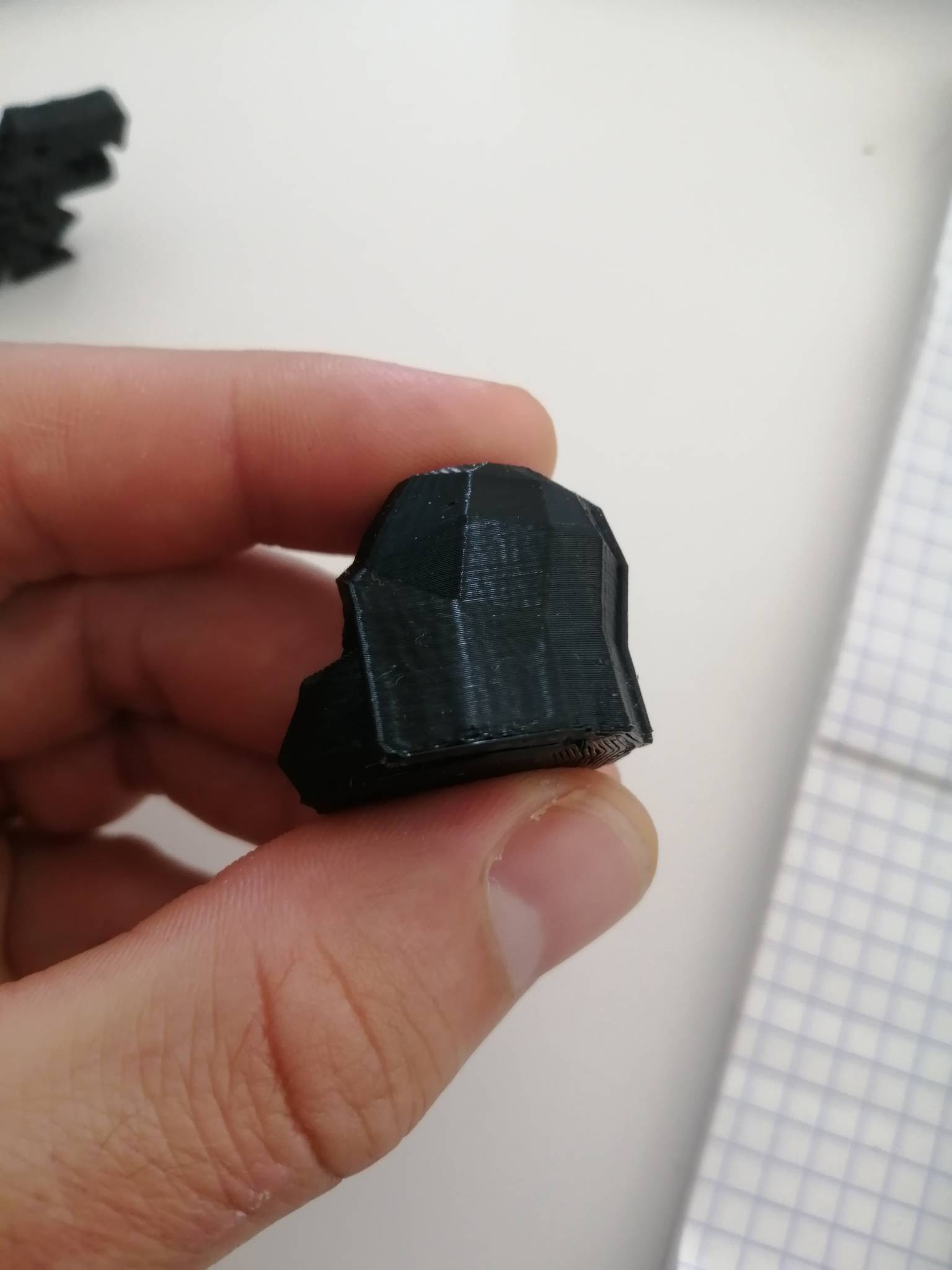

Merci @Yellow T-pot et @fran6p j'ai fait tous les réglages, depuis c'est beaucoup mieux
j'ai aussi change de pla le sunlu PLA+ est une vrai daube et je ne suis pas le seul à avoir eu des soucis avec...
je me suis également aidé de ceci :

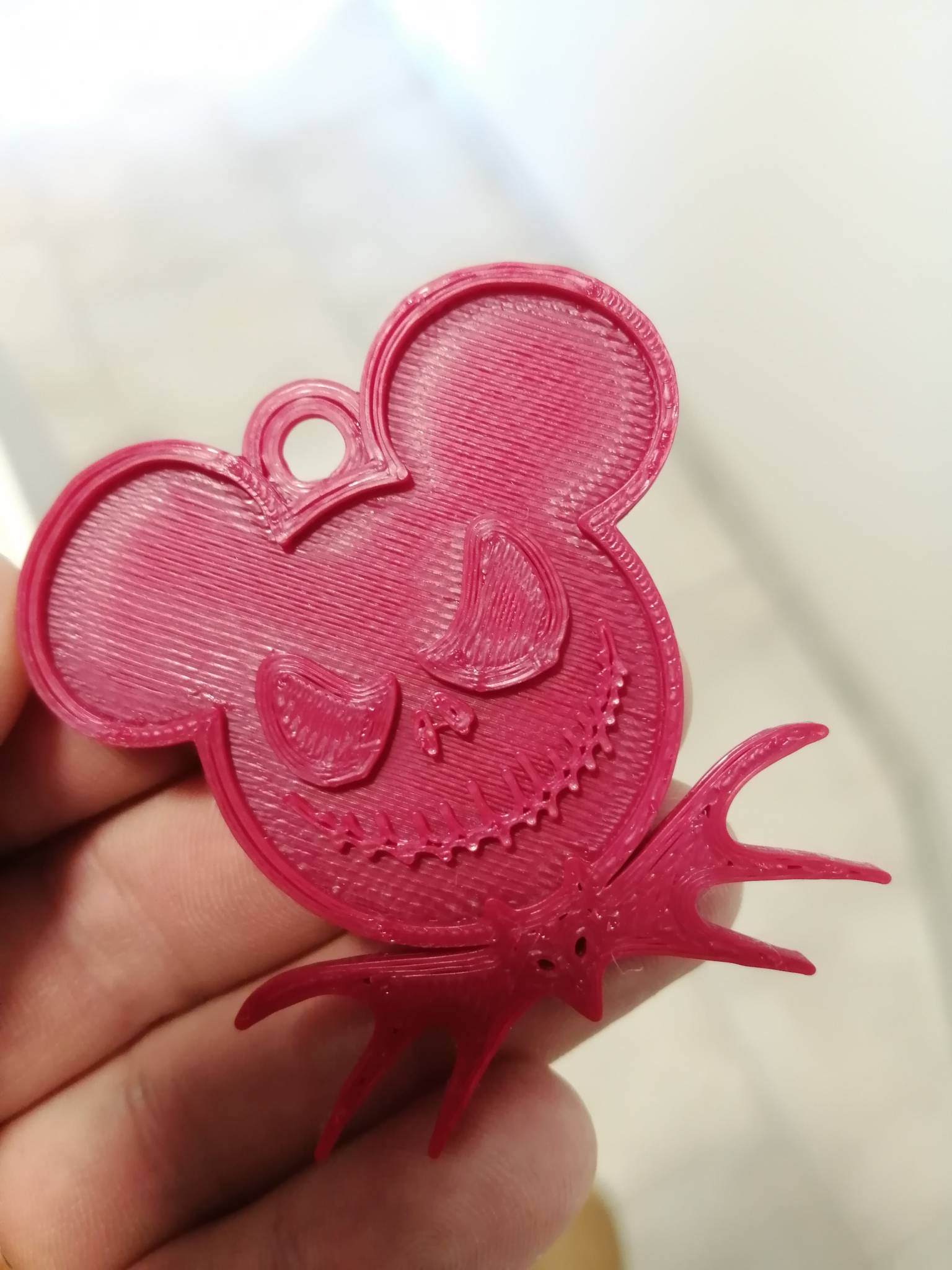

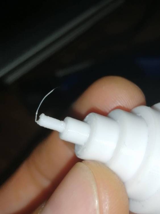

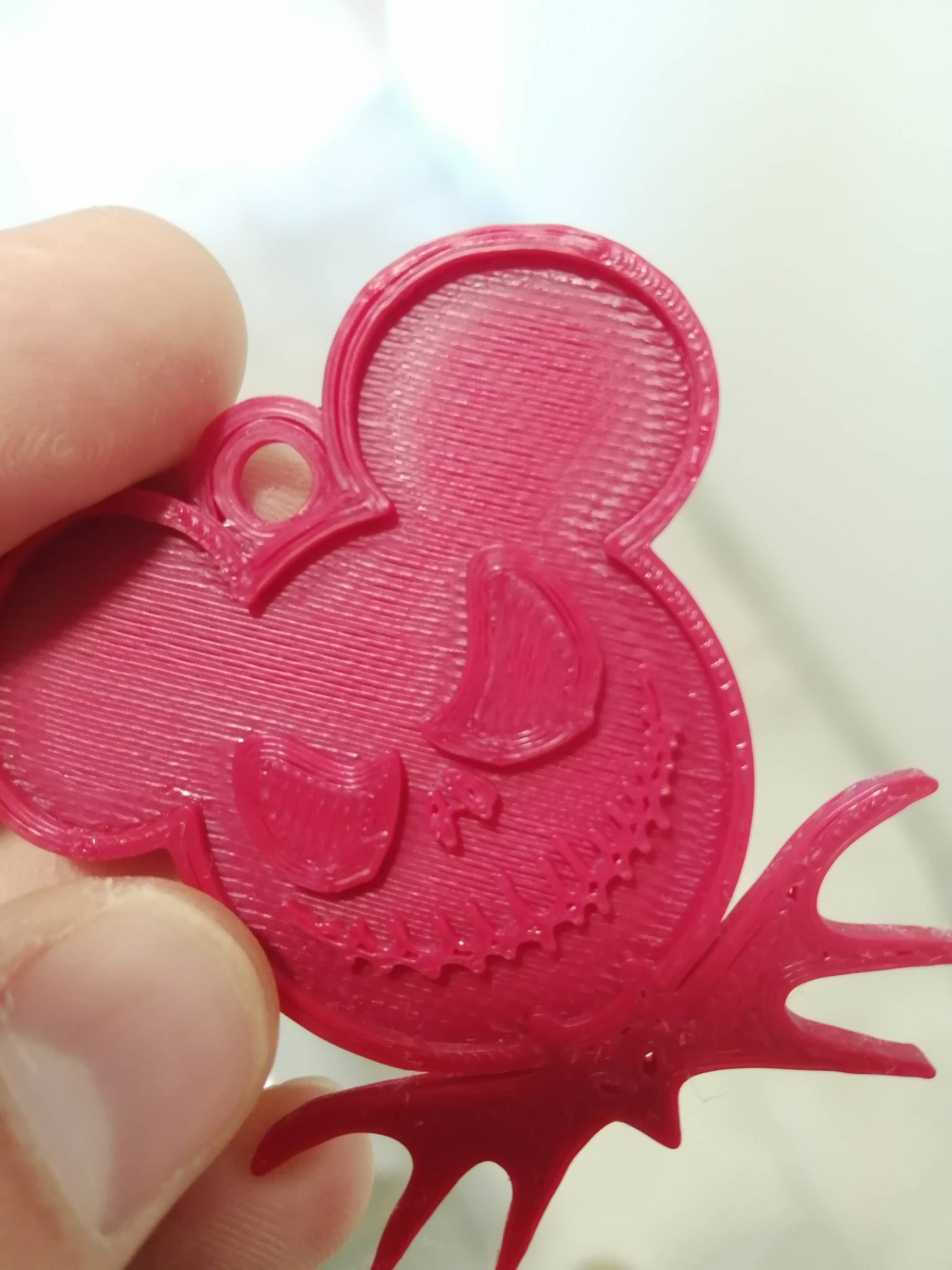

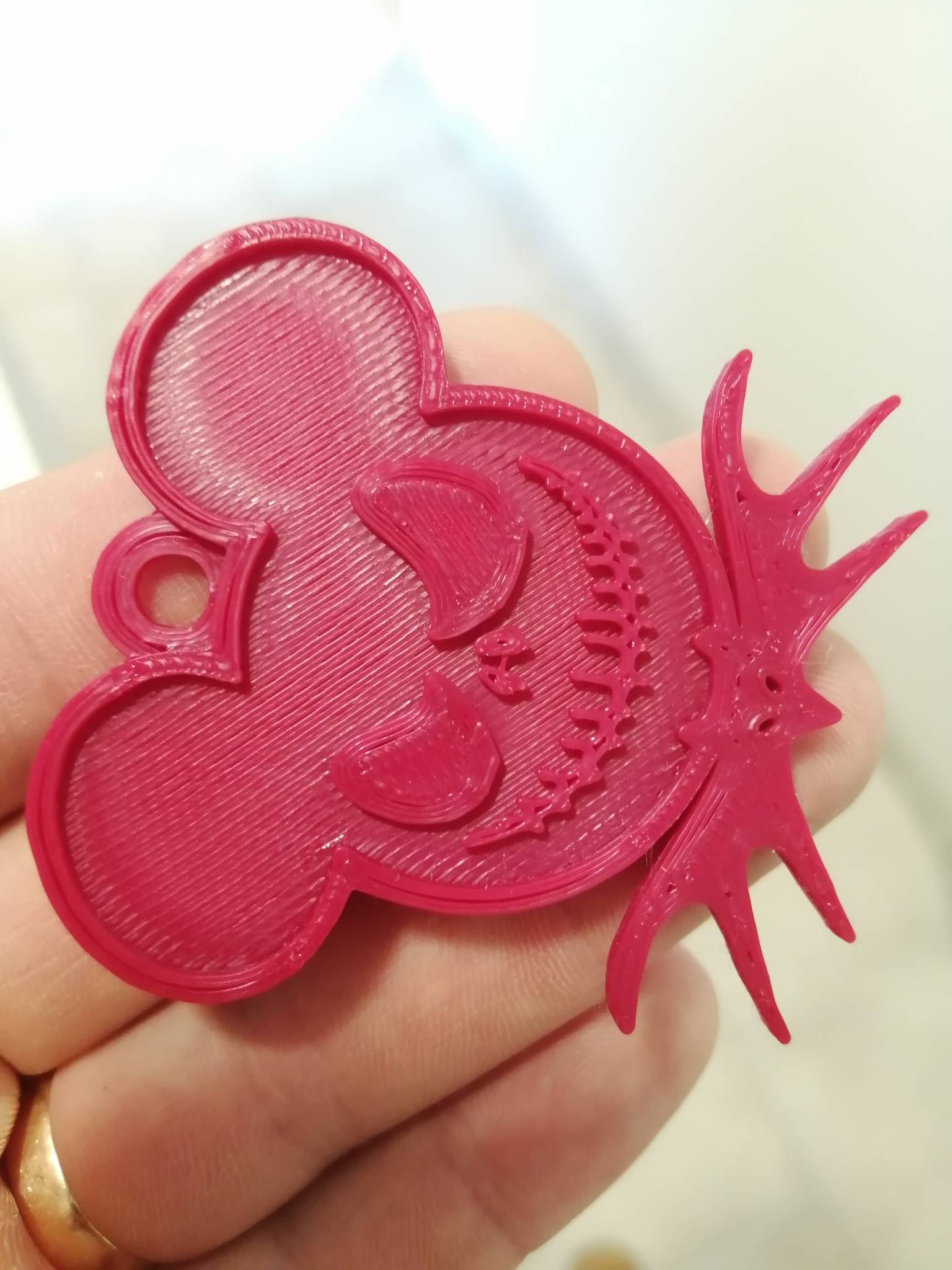

hier soir j'ai installé le kit qualité vendu par @studiolab39 officiel du coup il faut que je revérifie les réglages car les buses sont clairement différente.
IMG_20200901_091651.jpg.cacdd4198349759fb69b1d7657e3b375.thumb.jpg.db33b265c3f4944522764f7948bcfed4.jpg

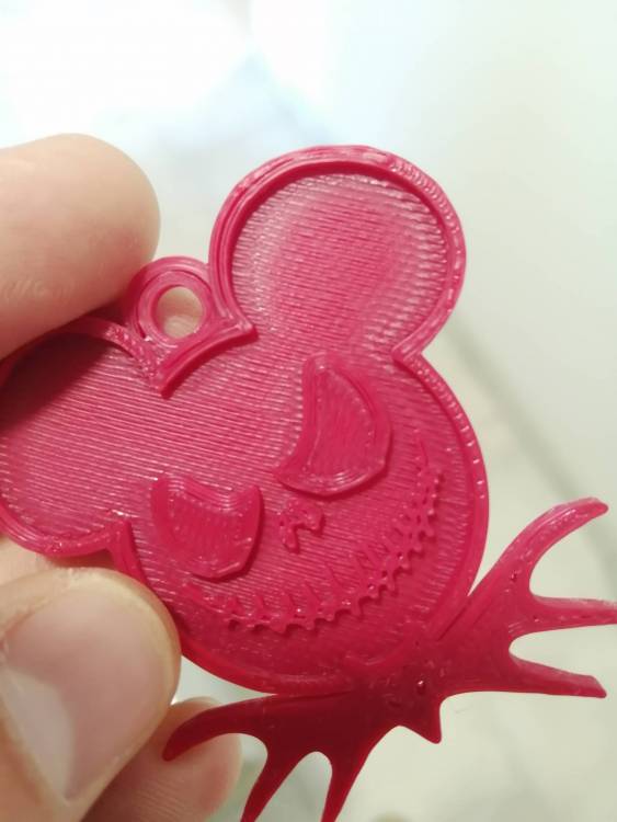

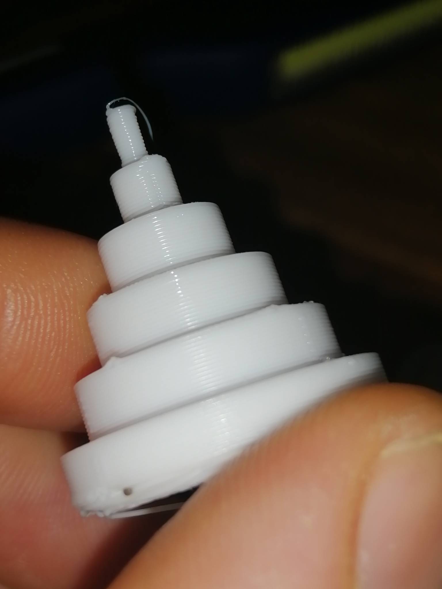

1er print avec le kit qualité sans avoir changé les réglages, un poile de sous extrusion au centre et  peut être de le sur-extrusion sur les bord...
Je trouve les couches pas assez lisses perso...

Ok j'avais pourtant expliqué qu'il fallait changer de filament ! Je ne pouvais pas dire que le filament  blanc SUNLU était de mauvaise qualité 😏 compte tenu des bobines déjà achetées. hélas nous vivons tous d'expériences.
Comme je l'explique ce n'est pas le prix  qui fait la qualité c'est ce j'ai constaté !
c'est aussi le filament Blanc de TENLOG qui détient aussi une piètre qualité !!!! c'est à croire que la provenance est identique ?

Il y a 2 heures, vap38 a dit :

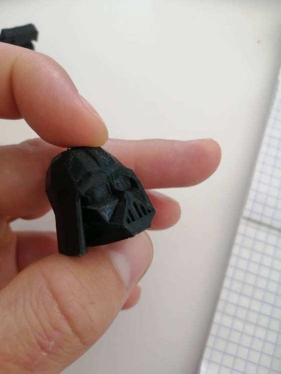

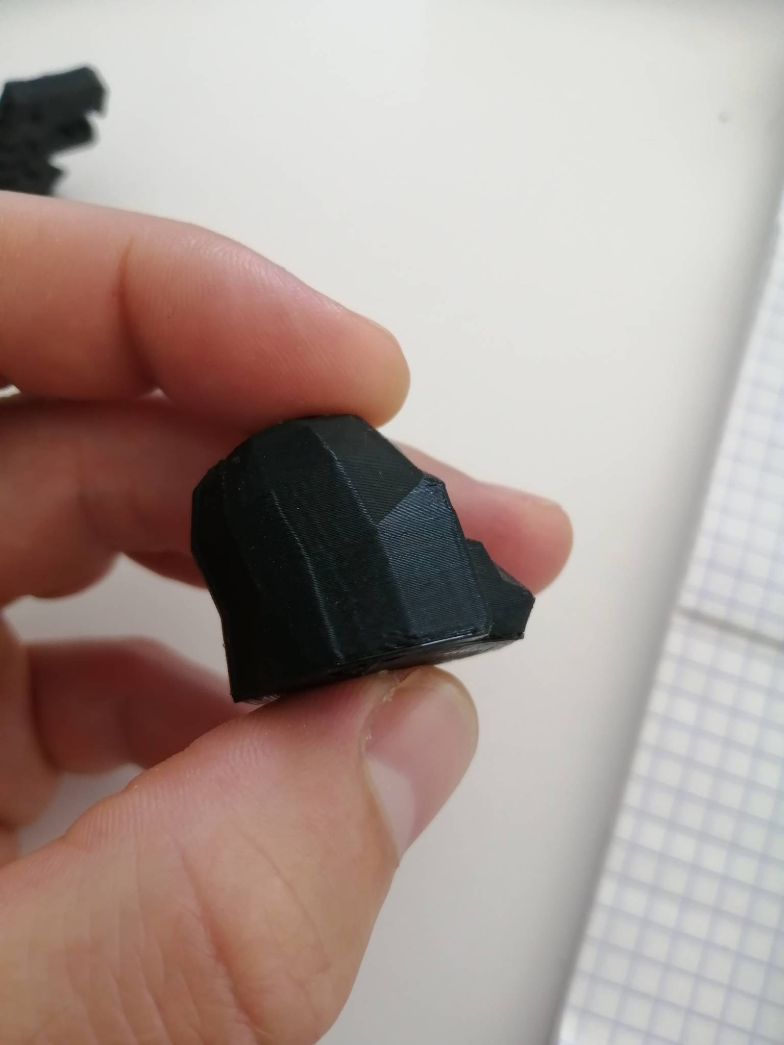

je ne me rappel pas , on a tellement de chose à ingurgiter au début entre les termes, le fonctionnement etc...
j'ai réussi à imprimé une tête de dark vador en sunlu noir mais il faut un réglage de la température au degrés près.
Ce soir je recalibre mon flux avec les nouvelles buses et je resterais le PLA+ sunlu avec les profils de franck qui lui y arrive et si ça ne fonctionne pas il finira à la poubelle malheureusement...
