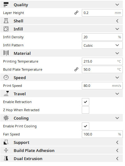

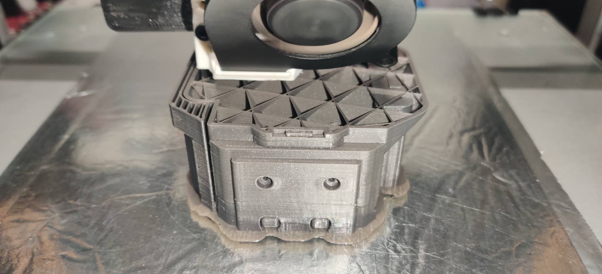

Bonjour à tous!

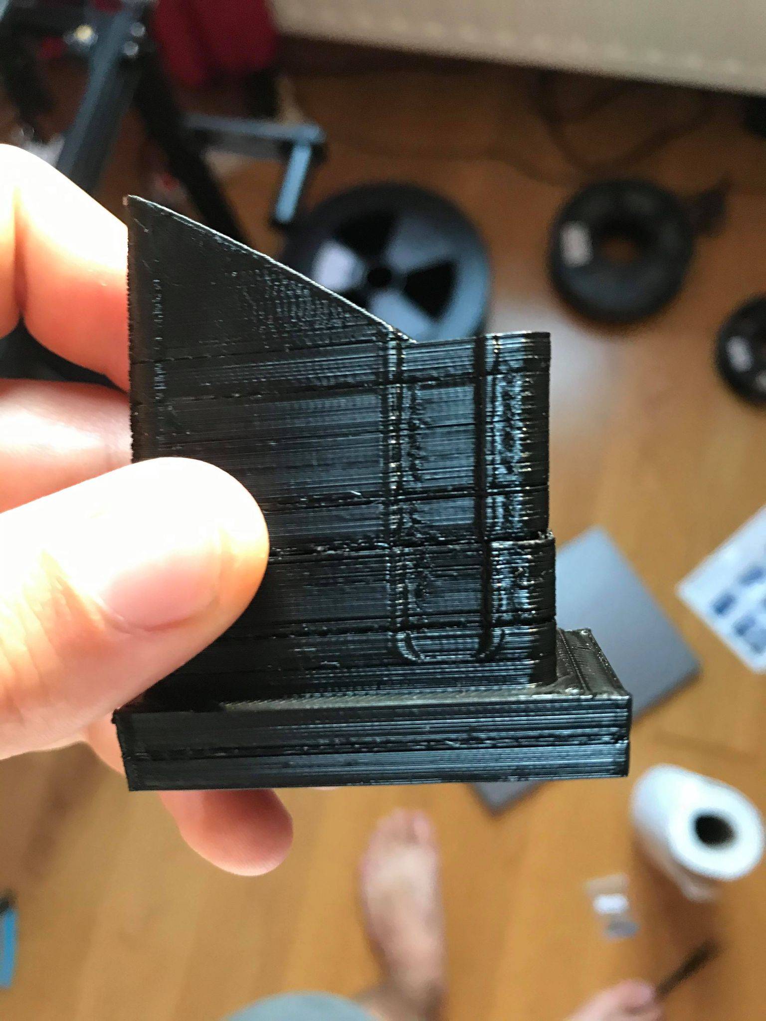

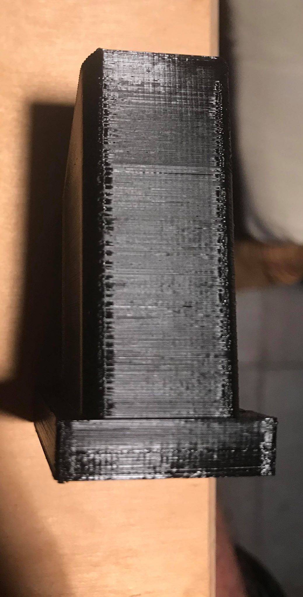

Je viens de faire acquisition d'une Creality Ender 5 PLUS, et j'essaye depuis de l'amadouer. Mes prints avec le filament générique donné avec l'imprimante étaient nickel, mais j'essaye maintenant d'imprimer avec une bobine de filament noir Chromatik.
Seulement, petit probleme, les coins de mes impressions sont brouillons (des mini dépassements, je vous joint une photo), et des lignes d'impression peuvent être vachement visible (voir photos aussi).
Je vous joins également mon paramétrage.
Des idées de l'origine de ce probleme?
Salut,
Je te ferais la même réponse que sur ce post: tu imprimes trop vite et tes couches sont trop épaisses. Ne soit pas si pressé jeune padawan!
Je ne  dis pas que cela va à coup sûr corriger tous tes défauts, mais ce sera une bonne base pour tes analyses.
As-tu bien vérifié mécaniquement ta machine? (courroies tendues, galets en contact avec le profilé,...)
As-tu calibré l'extrudeur, réglé le "flow",...?
Quant à la température d'extrusion, j'imagine que tu as suivi les instructions du fournisseur, ou mieux, imprimé une tour de température?
Une petite remarque en passant: tu utilises la ventilation, mais vérifie bien qu'elle ne soit pas activée lors des premières couches (cela réduit le risque de décollement).

une couche de 0.2? trop épais? elles font quel épaisseur tes couches chez toi???

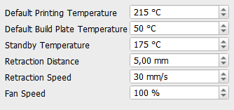

@MineArt  fait une tour de chauffe pour ton filament! 215° pour du pla c'est bien haut.

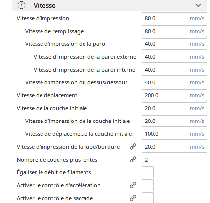

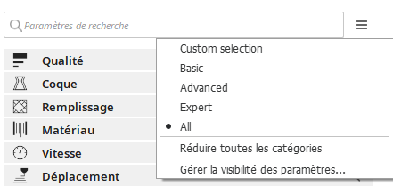

donne plus de détail sur tes vitesses! sur cura:
mets sur all, ça permettra de voir toute les infos! Passe ton cura en français, ça t'aidera aussi.
80mm/s ça doit être ta vitesse de remplissage. mais il manque le reste.
et si tu as la tête d'origine de ton imprimante, c'est normal que ton côté soit moche. il souffle que d'un côté et suffit que le layer soit imprimé rapidement et ton filament aura pas le temps de refroidir.

Fait aujourd'hui pour la calibration de l'extrudeur! (J'ai modifié les steps par mm). Pour le flow, je n'ai pas de quoi mesurer aussi précisément mes parois pour l'instant... Je ne peux donc pas le régler.
Le 23/08/2020 at 14:55, remibora a dit :

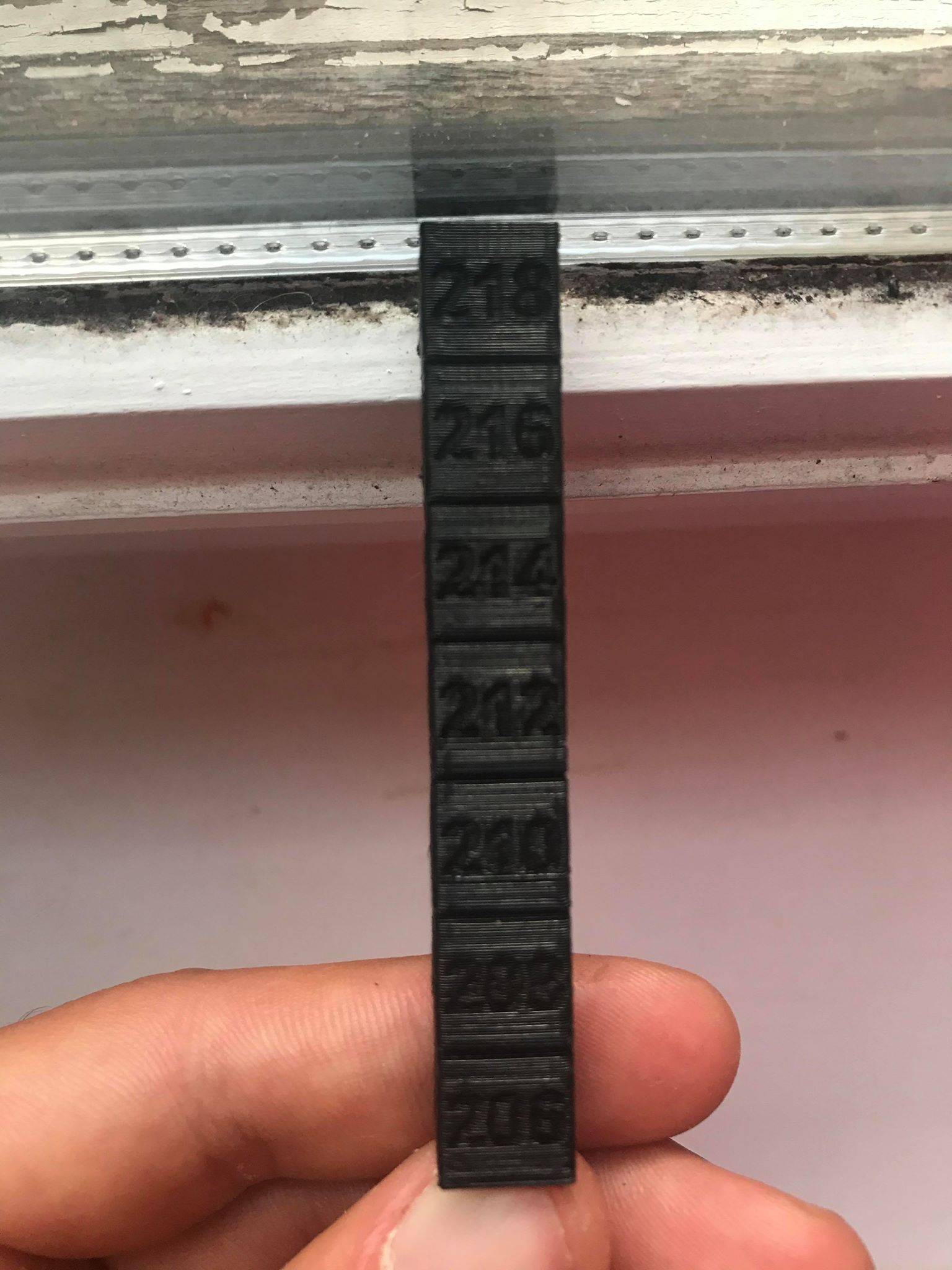

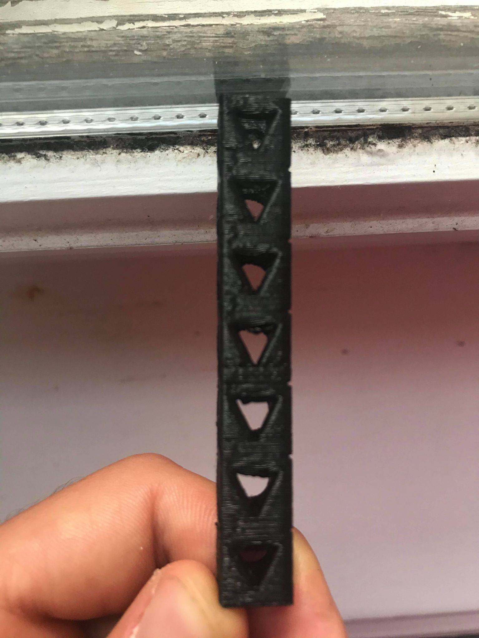

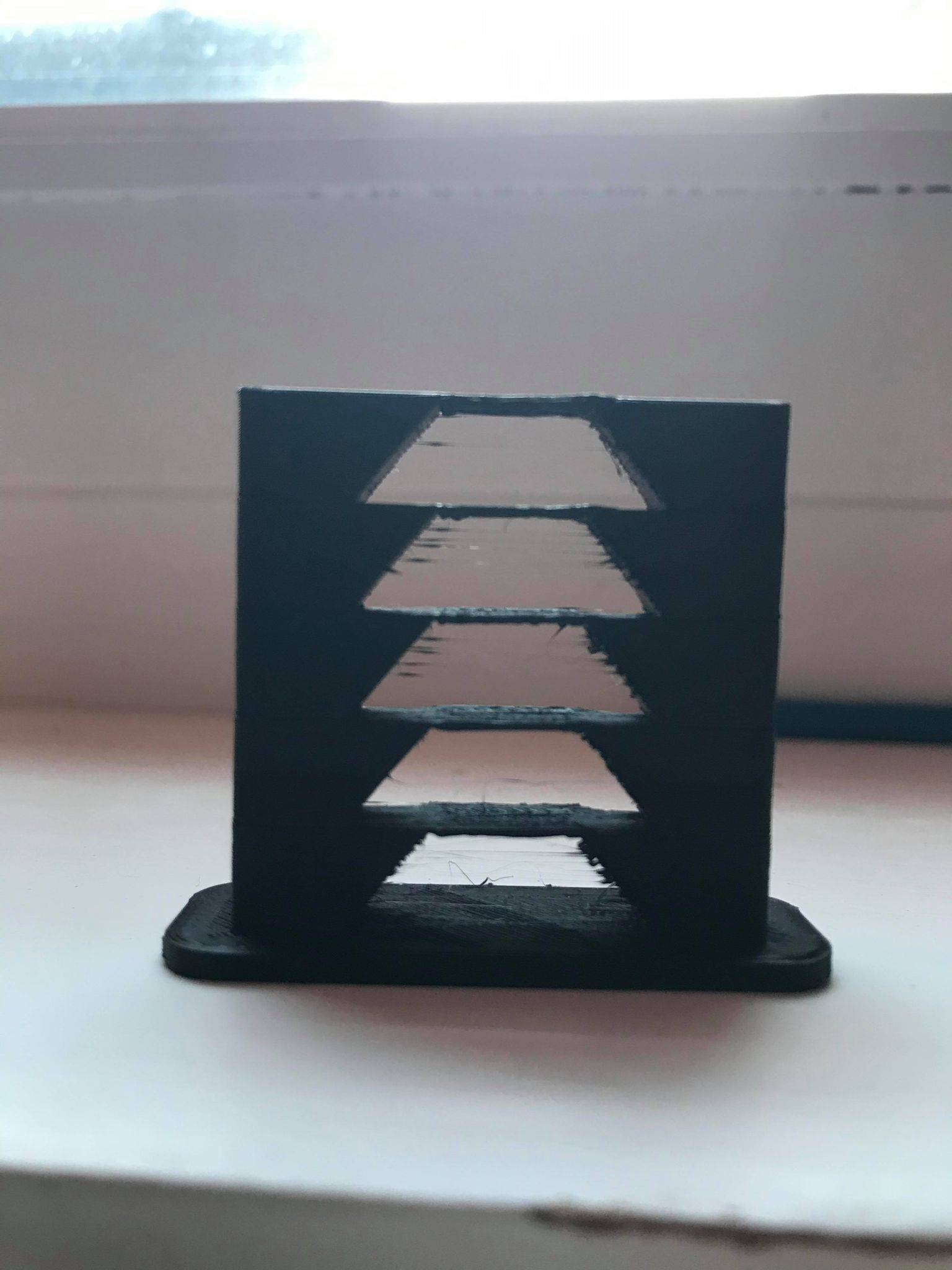

J'ai suivi les températures du fournisseur, et je viens également de faire une tour:
117931502_786727152084118_444960525559882154_n.thumb.jpg.1486eb03e861a43ef9d46102d2556ab3.jpg118403524_597063110959075_8382820636374986688_n.thumb.jpg.983935d038f25e3ef327212fcb27eac8.jpg117944731_783686915721865_6182501818318193125_n.thumb.jpg.6c8df2f6e1e278bbab55f09ce4519c5b.jpg118010582_729981107566725_3046495279005656684_n.thumb.jpg.8b8fd9c0a9c3d4292207d3a5f705c956.jpg
Le 212 °C m'a l'air le mieux réussi...

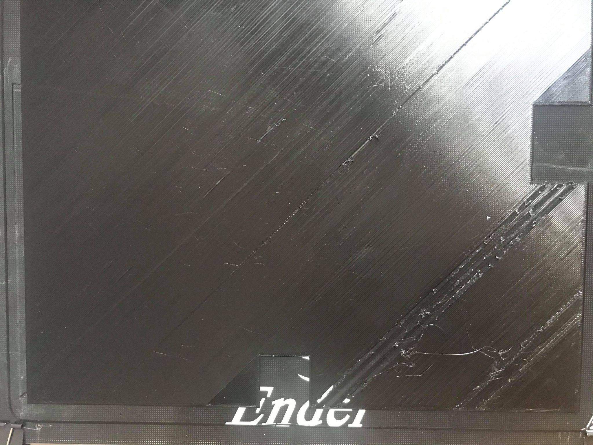

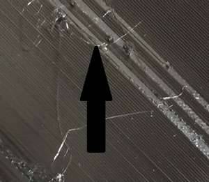

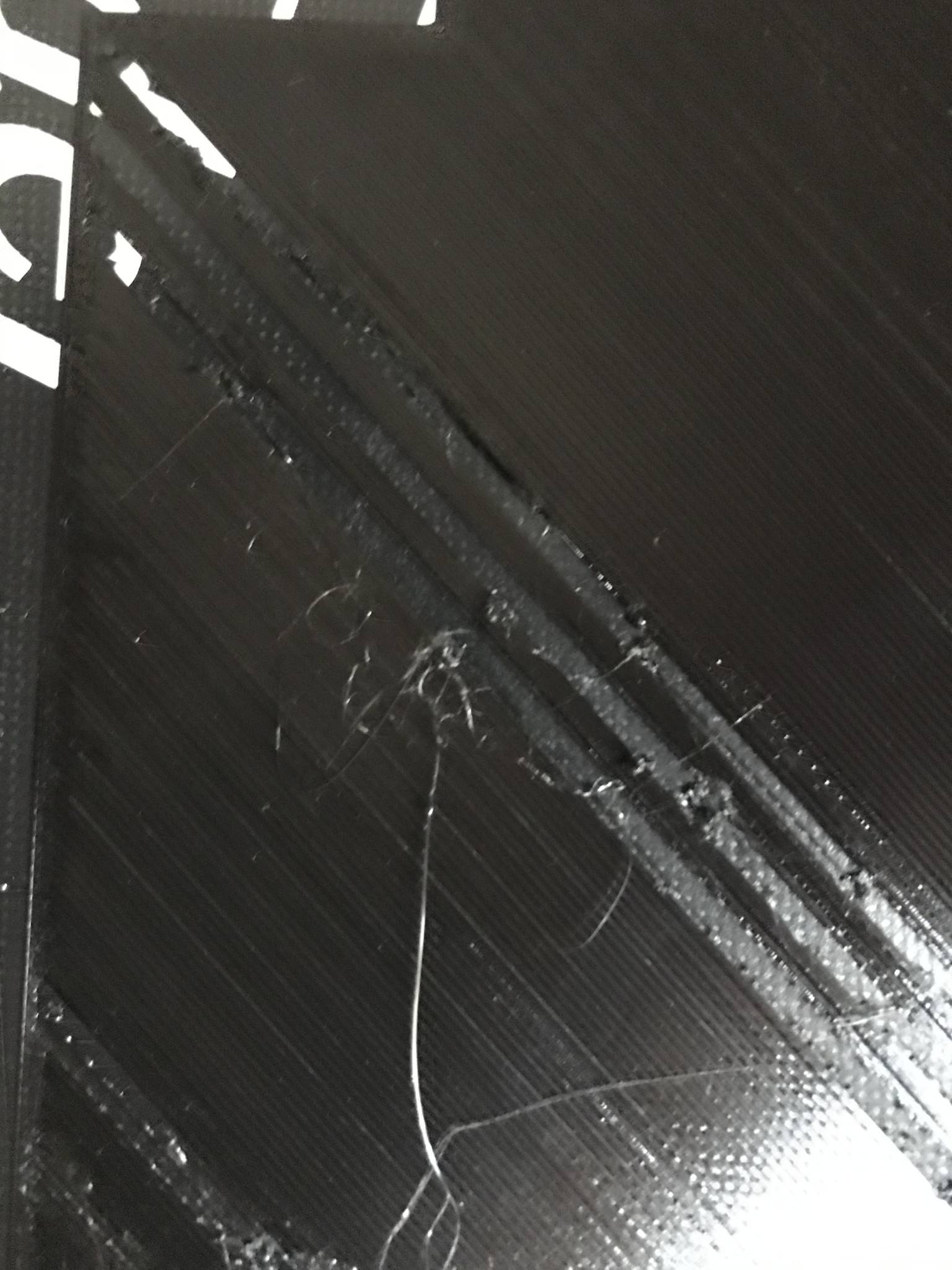

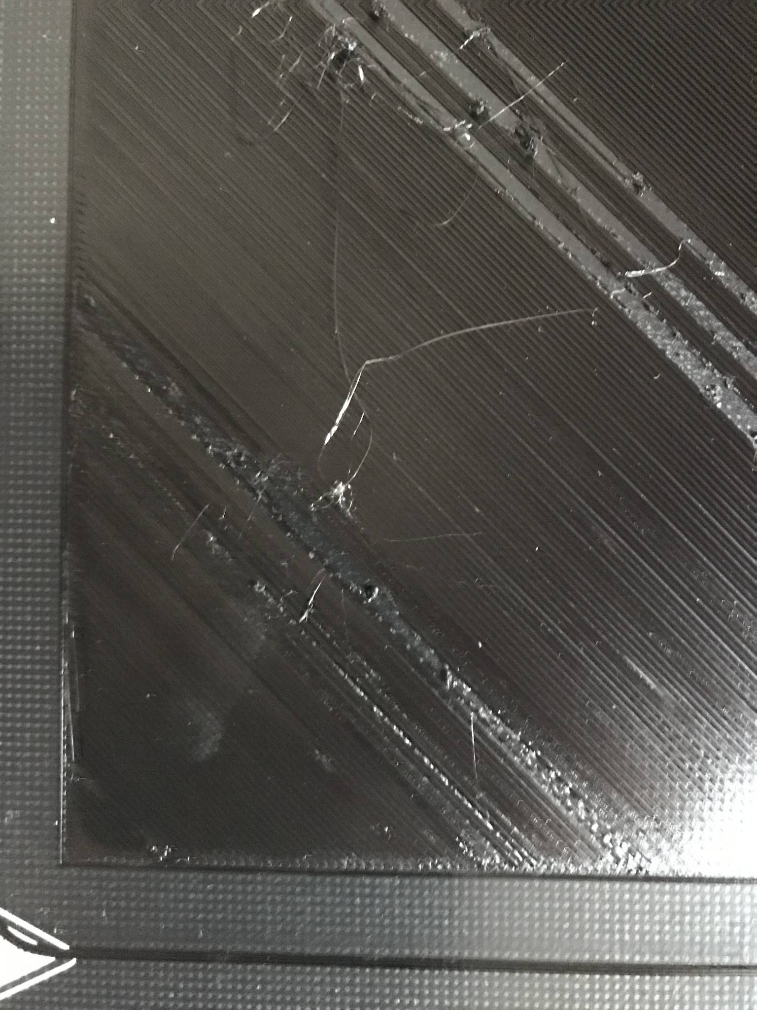

Une dernière chose, j'ai fait un test d'impression d'une couche sur tout le plateau... Y a un petit probleme dans le coin droit, est ce que c'est juste qu'il est trop proche ou y a t'il autre chose?118281721_3455084311247835_3502277624656821097_n.thumb.jpg.fed5ec040b61aa38a5bc5831c7d683b2.jpg
utilise ce site pour ta tour de chauffe:
https://teachingtechyt.github.io/calibration.html#temp
fait un test à 195° pour ton print
t'es avance semble correct, juste le déplacement à 200mm/s qui est un peu rapide mais ça vient pas de là.

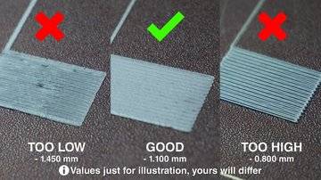

t'as été patient de faire tout le plateau 😅 soit c'est trop proche, soit c'est trop éloigné, faudrait une photo plus proche
How to fix the most common 3D printing errors - Prusa Printers
A visual guide showing the different effects of z-axis calibration.
rare sont les plateaux droit, un manque d'adhérence/déformation et ça va mal adhérer

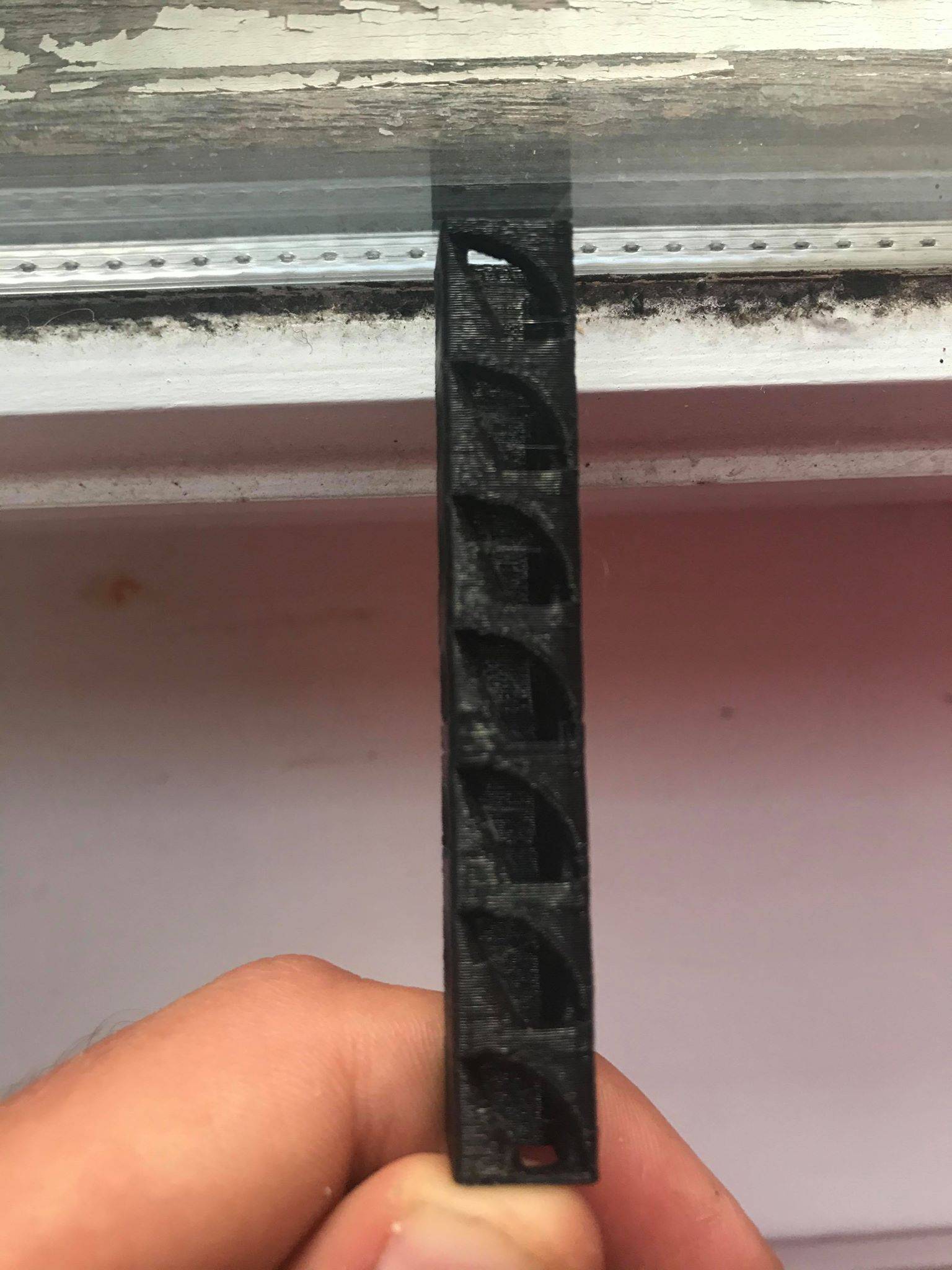

Voici des photos un peu plus zoomées. Je pense que c’est trop proche, je referai également un test de température plus tard dans la matinée.5F16C0F7-1D74-424F-AFB4-903F95F4FADE.thumb.jpeg.a8301da695c64968bbb1ee5a1f6a853a.jpegB71133EE-DC0D-4CEF-B81C-50414DB8BAF3.thumb.jpeg.84f2bc06f7086bbd8ed8c1e1c5592d49.jpeg

as-tu tenter de faire la tour de chauffe du lien pour voir le résultat?
Il y a 3 heures, Eev a dit :

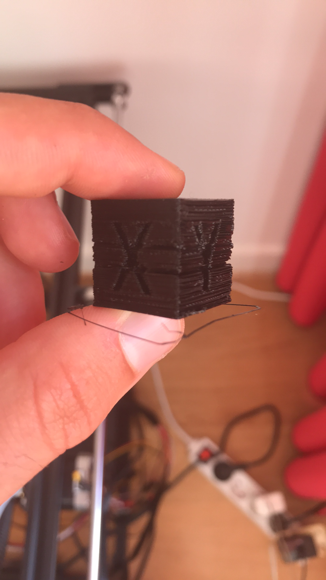

Oui! Mais je ne vois pas vraiment de différences en fonction des couches...118333327_247268843029086_3186468125471937745_n.thumb.jpg.472eff9f5375edbcf91284e5c1f510b8.jpg118172863_3411129738908816_4844176887206824636_n.thumb.jpg.1b75c134fe815dde65f299c923f638b2.jpg
Et par contre j'ai réimprimé ma pièce, et c'est pire qu'avant! Y a carrement eu des fractures cette fois...118248569_1077828222649122_3858290820624991229_n.thumb.jpg.5c30d8a69f6aae071116fa9ddff39ce5.jpg

Je pense qu'il est temps que tu nous envoies l'ensemble de tes paramètres CURA (Préférences->Configurer Cura->Profils->(sélection du profil) ->Exporter). Cela permettra peut-être d'identifier des valeurs anormales.
L'idéal est un export HTML. Voilà la procédure si tu ne la connais pas.
A_    Tu installes le plug-in "Export HTML Cura Settings":
    1- cliques sur le bouton en haut à droite : "marché en ligne"
    2- cliques sur onglet plug-ins
    3- cliques sur le plug-in "Export HTML Cura Settings"
B_ Ensuite, tu sélectionnes le profil que tu veux exporter (dans la partie droite de cura, menu déroulant Profil).
C_ Puis tu enregistres le profil:
    1- tu vas dans Fichier->Enregistrer
    2- tu cliques sur le bouton Enregistrer (en bas à droite de la nouvelle fenêtre)
    3- tu sélectionnes dans le menu déroulant (sous le nom du fichier) le format html
    4- tu donnes un nom au fichier et tu enregistres.

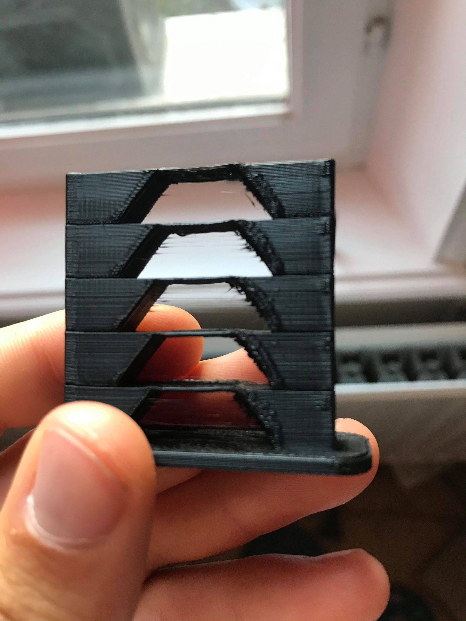

@MineArt qu'elles sont tes paliers de température ?
Normalement tu commences à 190 et tu augmentes de 5° par palier.
Le 2eme palier est plus propre, le pont ne dégouline pas en dessous et il y a moins de fil lors des déplacements.
Ton extrudeur claque pas?

J'ai pris à partir de 195 parce que à 190 ça n'accrochait pas.
il y a 6 minutes, Eev a dit :
Ca marche! Je retiens

il y a une heure, remibora a dit :
Alors comment appelles-tu ce défaut?
Un plateau déformer. vue la taille qu'il a imprimer, il y a juste cette petite zone qui a eu du mal.
@MineArt donc température a 200°. Corrige ta température et regarde si il claque pas lors de l'impression.
Je vais jeter un œil a ta configuration par la même occasion.
edit: j'ai tcheck un peu ta configuration, ça me semble correct à part les 200mm/s de déplacement.
va falloir regarder ton extrudeur, et calibrer ton extrudeur. https://teachingtechyt.github.io/calibration.html#esteps
Modifié (le) par Eev
Il y a 1 heure, Eev a dit :
Un plateau déformé
Ça c'est la cause probable.

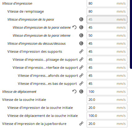

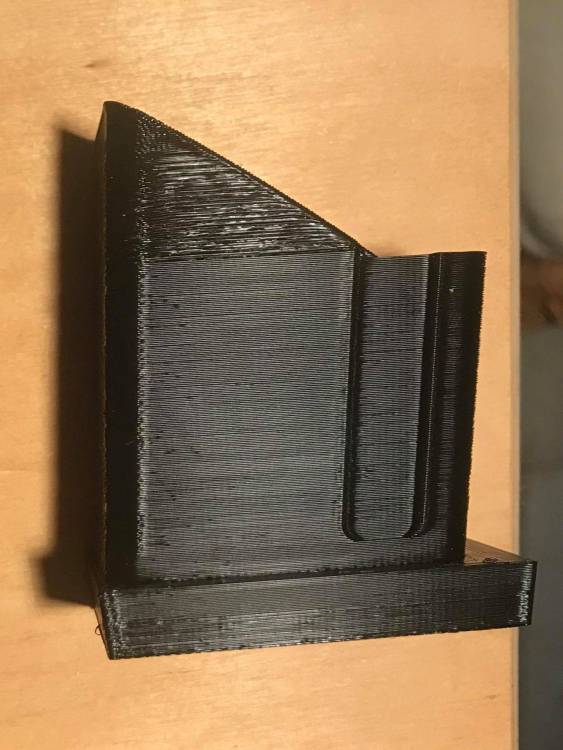

@MineArt tu persistes à imprimer à 80mm/s. Je persiste à dire que c'est une aberration pour faire de la mise au point! Je joints un pdf avec mes remarques plus détaillées.
Comparatif params.pdf

il y a 3 minutes, remibora a dit :
C’est les paramètres de base de Cura... je pensais que c’était optimisé.
J’essaierai avec tes paramètres demain !

tu peux faire quasiment tout le site pour calibré ta machine hormis le linear advance...
80mm/s c'est ta vitesse de remplissage intérieur, donc c'est pas spécialement important pour la qualité (en restant raisonnable). si tu vois que ça n'accroche pas ou que ton remplissage ce fait mal, faut diminuer
par contre les paroi externe/interne et les supports oui faut y allez mollo 😅

Une photo avec ces paramètres, couche de 0,12mm

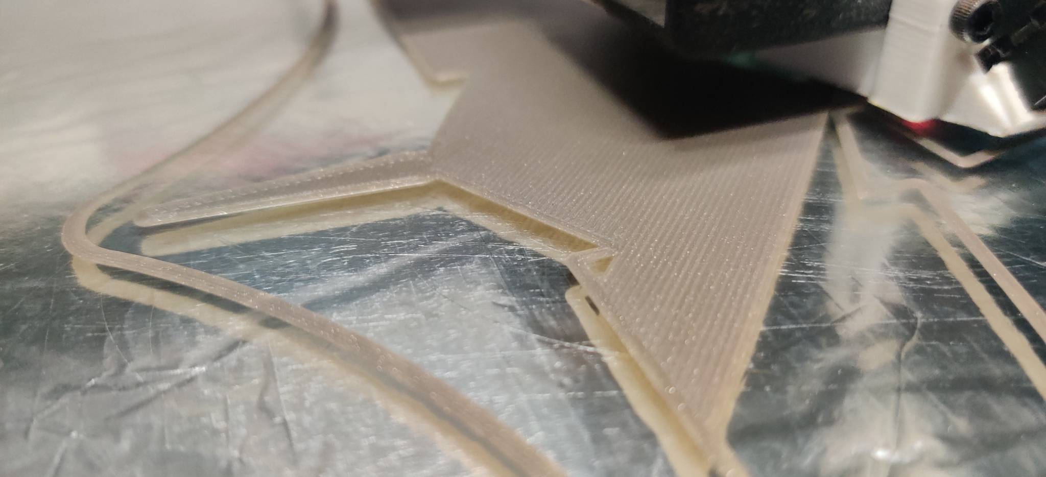

Alors comme demandé, je me suis attaqué à faire tout le site de calibration proposé par eev...
J'ai donc fait les tests de first layer, mais je n'arrive vraiment pas à savoir si c'est bien ou pas...
EDIT: la buse était trop loin, c'est mieux maintenant 😄
Et pendant ce test, j'ai bien eu une confirmation, l'extrudeur claque! Quelle peut etre la cause?
Modifié (le) par MineArt
ça peut être plein de chose si ça claque, buse bouché, first layer trop écraser, extrudeur mal calibré. lève ta tête, fait chauffer ta buse à 210° et lancer un coup d'extrusion de filament, 10mm via le menu ou G1 F200 E10
regarde si ton filament sort correctement et si l'extrudeur claque pas et qu'il entraîne bien le filament!
a vue de pif, ton first layer est trop écrasé.
on voit ton plateau à travers ton first layer, non?
je te montre un bon first layer
va falloir changer la valeur de ton z offset! regarde via l'écran dans mouvement. tu dois avoir un truc du style z offset  -1,54, tu réduis un chouilles style -1,49 et tu test ton first layer.
