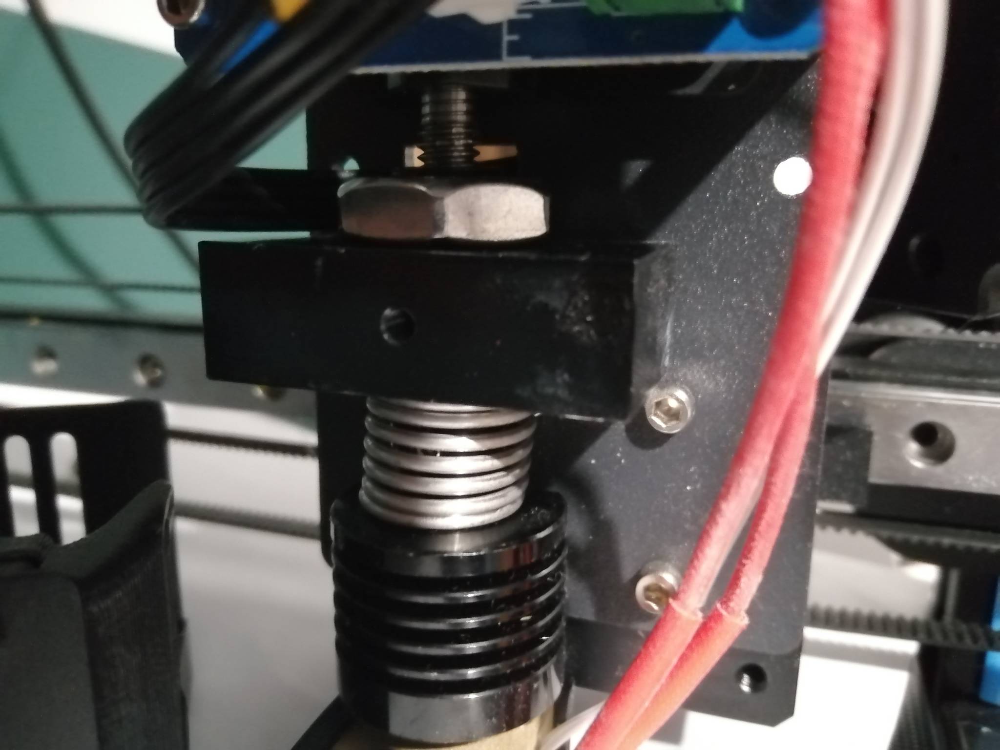

Abby Posté(e) Septembre 1, 2020 Partager Posté(e) Septembre 1, 2020 (modifié) Bonjour, Arrivez vous facilement à régler l'extrudeur N°2 car en resserrant la petite BTR ça a tendance à faire remonter la buse. Egalement la vis est vraiment en bout de filetage et est doit être désseré à fond pour que le réglage du bed soit bon. Enfin malgré un bon réglage du bed sur E1 , le E2 et bien réglé sur la gauche mais sur la partie droite j'ai beaucoup d'espace. Merci à tous Modifié (le) Septembre 1, 2020 par NOX Lien vers le commentaire Partager sur d’autres sites More sharing options...
Baroudeur Posté(e) Septembre 1, 2020 Partager Posté(e) Septembre 1, 2020 Effectivement, le resserrage de la vis entraine une légère remontée de la buse, il faut en tenir compte et refaire le test de la feuille après serrage, puis ajuster si besoin. Lien vers le commentaire Partager sur d’autres sites More sharing options...

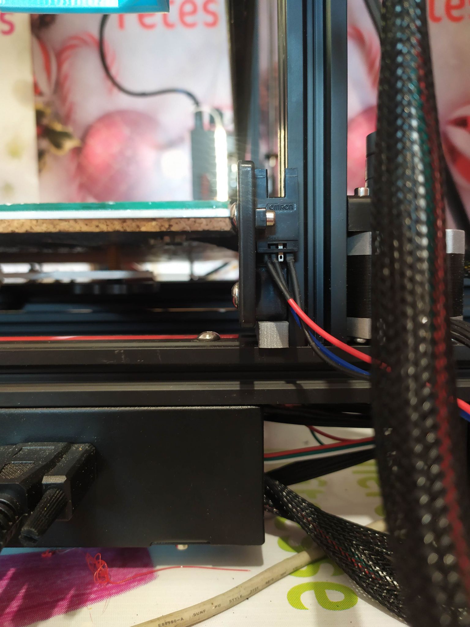

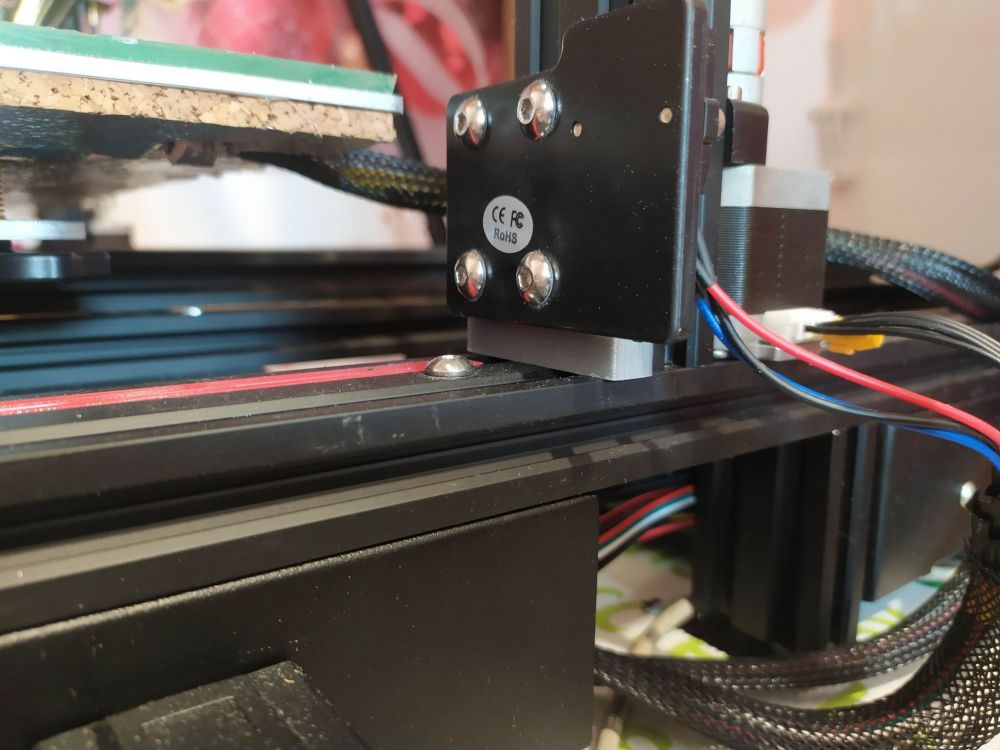

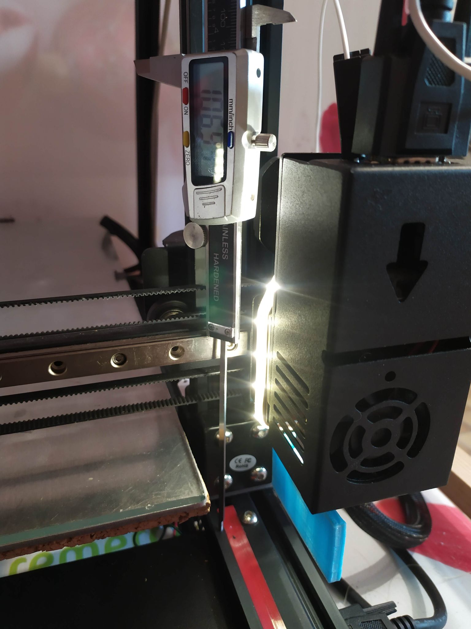

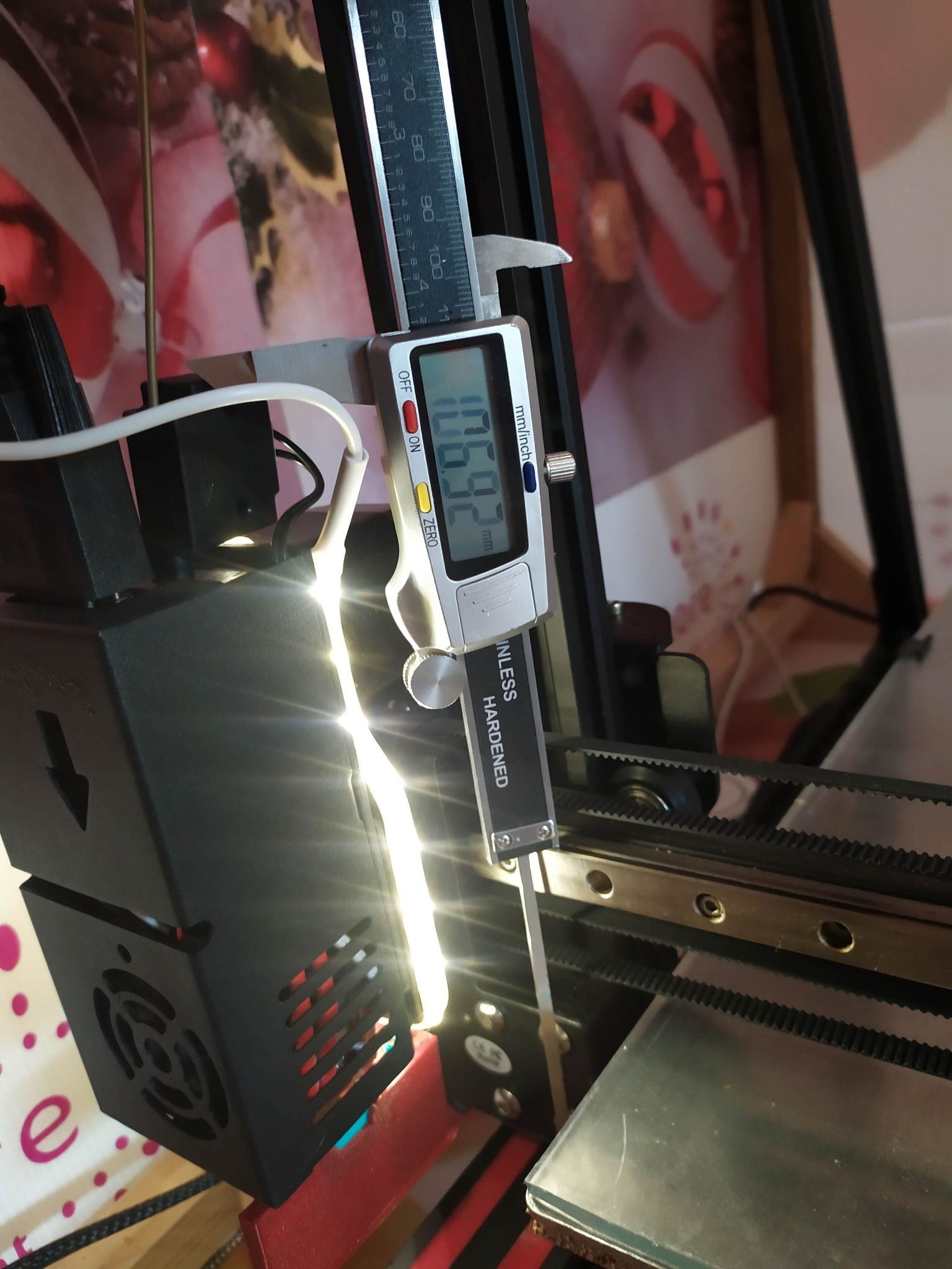

verbalistique Posté(e) Septembre 11, 2020 Partager Posté(e) Septembre 11, 2020 Bonjour, j'ai le même petit soucis! Après beaucoup d'essais et réflexion j'ai fini par déplacer les capteurs optique fin de course Z. En effet après un home, j'ai constaté une différence de hauteur {rail linéaire X/chassis} entre le côté gauche et le côté droit. J'ai donc imprimé des cales que j'ai glissé sous les capteurs fin de course pour qu'ils soient positionnés a la même hauteur par rapport au châssis. J'ai récupéré la même hauteur de chaque côté au 1/10eme prêt. Révélation Le problème s'est vraiment amélioré mais j'ai toujours une différence légère entre E1 et E2 en fonction de l'emplacement du plateau. @NOX Comment réaliser le leveling avec E1 et E2 en même temps? ?? Lien vers le commentaire Partager sur d’autres sites More sharing options...
Abby Posté(e) Septembre 11, 2020 Auteur Partager Posté(e) Septembre 11, 2020 salut @verbalistique malin l'histoire des calles ! je n'osé pas touché aux capteurs. pour le réglage simultané en faite je positionne manuellement les extruteurs sur un angles je règle le 1er puis le deuxième sur un angle et après juste le 1er mais je réajuste le second au besoin, ça me génère une moyenne. j'ai de meilleurs impressions. tu as mis une plaque de liège sous ton bed ? Lien vers le commentaire Partager sur d’autres sites More sharing options...

verbalistique Posté(e) Septembre 11, 2020 Partager Posté(e) Septembre 11, 2020 (modifié) @NOX Ok bien vu la moyenne des position.! Du coup tu fais consécutivement les 4 coins puis le centre? Oui j'ai collé au double face haute température une feuille de Liège 6/8mm sous le bed pour limiter la déperdition et surtout diminuer significativement le temps de chauffe du bed (plateau de 60x60cm) -avec le Liège, dans la pièce a 20°: 20 minutes pour atteindre 60° sur le plateau contre 35 à 40 minutes sans le Liège. Calembours? Jeu de mot? Modifié (le) Septembre 11, 2020 par verbalistique Lien vers le commentaire Partager sur d’autres sites More sharing options...

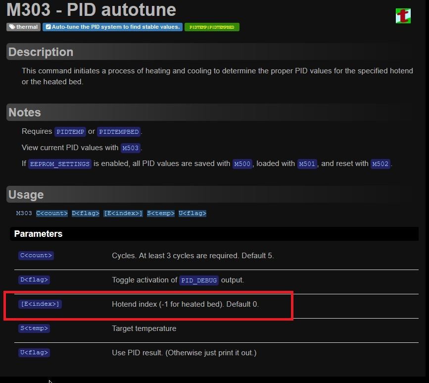

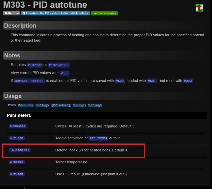

fran6p Posté(e) Septembre 17, 2020 Partager Posté(e) Septembre 17, 2020 Il y a 20 heures, verbalistique a dit : Non je ne pense pas que l'on puisse... Pour le PID, Marlin permet pourtant de le faire, il suffit juste de lui dire sur quel extrudeur il doit le faire ( M303 ) : M303 C8 S210 E0 pour le premier extrudeur, M303 C8 S210 E1 pour le second : Pour le réglages des pas par extrudeur, il faut utiliser le changement d'outil ( T0 / T1 ) pour indiquer sur quel extrudeur on veut effectuer le réglage. Lien vers le commentaire Partager sur d’autres sites More sharing options...
Abby Posté(e) Septembre 17, 2020 Auteur Partager Posté(e) Septembre 17, 2020 Pour le PiD le hic c'est que les deux ventilo tourne en même temps donc ça doit fausser le résultat mais je resterai ta manip Pour les steps d'extrudeur le fait de faire T1 ou T0 clairement ça ne fonctionne pas Lien vers le commentaire Partager sur d’autres sites More sharing options...
verbalistique Posté(e) Septembre 17, 2020 Partager Posté(e) Septembre 17, 2020 Il y a 1 heure, fran6p a dit : Pour le PID, Marlin permet pourtant de le faire, il suffit juste de lui dire sur quel extrudeur il doit le faire ( M303 ) : M303 C8 S210 E0 pour le premier extrudeur, M303 C8 S210 E1 pour le second : Merci pour l'info! Il me semblait avoir essayé et ça n'avait pas l'air de fonctionner ! Je Ré essayerais! Lien vers le commentaire Partager sur d’autres sites More sharing options...
Abby Posté(e) Septembre 17, 2020 Auteur Partager Posté(e) Septembre 17, 2020 (modifié) @fran6p ok ça fonctionne avec repetier pour le PID ça ne déclenche pas les ventilos normal ? Certains tuto prennent la dernière valeur, d'autre la plus proche de la valeur demandé... ça fonctionne à moitiés, le PID rentré pour E0 devient le même que our E1 si tu lis la commande M503... c'est comme pour les steps moteurs c'est le dernier enregistré qui gagne... Et j'ai du deconnecté et reconnecté l'imprimante avant chaque enregistrement pour ça fonctionne sous repetier sous mac Modifié (le) Septembre 17, 2020 par NOX Lien vers le commentaire Partager sur d’autres sites More sharing options...
fran6p Posté(e) Septembre 18, 2020 Partager Posté(e) Septembre 18, 2020 (modifié) Il y a 17 heures, NOX a dit : ça fonctionne à moitiés, le PID rentré pour E0 devient le même que our E1 si tu lis la commande M503... c'est comme pour les steps moteurs c'est le dernier enregistré qui gagne... Il faudrait avoir le configuration.h pour savoir si l'option pid-params-per-hotend est activée : Citation #if ENABLED(PIDTEMP) #define PID_EDIT_MENU // Add PID editing to the "Advanced Settings" menu. (~700 bytes of PROGMEM) #define PID_AUTOTUNE_MENU // Add PID auto-tuning to the "Advanced Settings" menu. (~250 bytes of PROGMEM) //#define PID_PARAMS_PER_HOTEND // Uses separate PID parameters for each extruder (useful for mismatched extruders) // Set/get with gcode: M301 E[extruder number, 0-2] Sinon tu peux essayer de fixer les paramètres P.I.D. via la commande M301: Extru1 : M301 E0 Ppp.p Ddd.d Iii.i Extru2 : M301 E1 Pkk.k Dll.l Imm.m Le tout suivi d'un M500 puis soit un M503 ou un M501 pour vérifier si c'est bien pris en compte. Il y a 17 heures, NOX a dit : pour le PID ça ne déclenche pas les ventilos normal ? Oui, c'est à toi de le faire avant de lancer le M303 via un M106 S255 (si 100% ou une valeur de 0 à 255 si tu veux moins de ventilation). Étrange tout de même pour l'extrudeur, ça voudrait dire qu'il est impossible de monter un autre type sur une tête ? Le code source du Marlin pour les Tenlog est disponible quelque part ? Il y a 17 heures, NOX a dit : Certains tuto prennent la dernière valeur, d'autre la plus proche de la valeur demandé... Je prends la dernière valeur affichée. Le paramètre Cxx dans le M300 est le nombre de cycles de «chauffe / refroidissement» (comme le fromage il s'affine avec le temps ), le dernier est si j'ai bien compris les diverses documentations lues le «plus exact». Il y a 17 heures, NOX a dit : Et j'ai du deconnecté et reconnecté l'imprimante avant chaque enregistrement pour ça fonctionne sous repetier sous mac Je n'utilise pas de matériel de Steve Jobs / Wozniak mais quand je fais un PID du lit, je dois éteindre ma CR10 sinon elle est figée. Pour la tête ce n'est pas le cas via Octoprint sur RPI3B+, une fois le PID effectué, je peux continuer à utiliser l'imprimante. Modifié (le) Septembre 18, 2020 par fran6p pb mise en page Lien vers le commentaire Partager sur d’autres sites More sharing options...

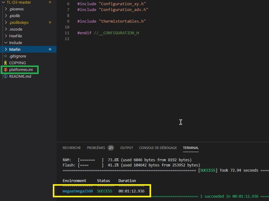

vap38 Posté(e) Septembre 19, 2020 Partager Posté(e) Septembre 19, 2020 (modifié) Bonjour, hélas j'ai essayé de compiler et de modifier le firmware de la Tenlog çà ne fonctionne pas; j'ai essayé avec ARDUINO et VSD çà plante il y a en interne des fichiers inaccessibles ! je pense que le firmware est du type propriétaire sans accès possible à notre niveau. les fichiers de configuration habituels sont accessible en lecture.! #ifndef CONFIGURATION_H #define CONFIGURATION_H #include "Configuration_tenlog.h" #include "Configuration_xy.h" #include "Configuration_adv.h" #include "thermistortables.h" #endif //__CONFIGURATION_H a+ Modifié (le) Septembre 19, 2020 par vap38 Lien vers le commentaire Partager sur d’autres sites More sharing options...
fran6p Posté(e) Septembre 19, 2020 Partager Posté(e) Septembre 19, 2020 (modifié) Il y a 5 heures, vap38 a dit : le firmware est du type propriétaire sans accès possible à notre niveau. Semi propriétaire et pas totalement dans l'esprit opens source puisque la base est un Marlin, pas la dernière version mais probablement un 1.1.9bugfixes (tous les fichiers sont à plat dans le dossier Marlin). Même pas tenté de le compiler via VSC. Après un survol, il ne semble pas possible de pouvoir avoir deux valeurs différentes pour les pas des extrudeurs: il n'y a qu'une seule valeur imposée (fichier configuration_tenlog.h ) : Citation #if defined(DRIVER_2225) #define DEFAULT_AXIS_STEPS_PER_UNIT {160,160,1600,184} //755 94.4 default steps per unit for Ultimaker #else #define DEFAULT_AXIS_STEPS_PER_UNIT {80,80,792,92.6} //755 94.4 default steps per unit for Ultimaker #endif alors que pour un Marlin1 «vanilla», il est possible de déclarer des valeurs différentes par extrudeur : /** * Default Axis Steps Per Unit (steps/mm) * Override with M92 * X, Y, Z, E0 [, E1[, E2[, E3[, E4]]]] */ #define DEFAULT_AXIS_STEPS_PER_UNIT { 80, 80, 400, 95 } Pour le PID, tout me semble correctement déclaré pour pouvoir régler chaque tête indépendamment. Les valeurs de PID du firmware pour les têtes : Citation #define DEFAULT_Kp 22.23 #define DEFAULT_Ki 1.61 #define DEFAULT_Kd 76.95 Pour le lit chauffant (max 120°), il n'est normalement pas possible d'effectuer une calibration du PID via M303, la variable n'est pas déclarée : Citation //#define PIDTEMPBED La carte mère est déclarée comme étant une base RAMPS ( 34) : Citation //// The following define selects which electronics board you have. Please choose the one that matches your setup // 10 = Gen7 custom (Alfons3 Version) "https://github.com/Alfons3/Generation_7_Electronics" // 11 = Gen7 v1.1, v1.2 = 11 // 12 = Gen7 v1.3 // 13 = Gen7 v1.4 // 3 = MEGA/RAMPS up to 1.2 = 3 // 33 = RAMPS 1.3 / 1.4 (Power outputs: Extruder, Fan, Bed)// 34 = RAMPS 1.3 / 1.4 (Power outputs: Extruder0, Extruder1, Bed) // 4 = Duemilanove w/ ATMega328P pin assignment // 5 = Gen6 // 51 = Gen6 deluxe // 6 = Sanguinololu < 1.2 // 62 = Sanguinololu 1.2 and above // 63 = Melzi // 64 = STB V1.1 // 65 = Azteeg X1 // 66 = Melzi with ATmega1284 (MaKr3d version) // 7 = Ultimaker // 71 = Ultimaker (Older electronics. Pre 1.5.4. This is rare) // 77 = 3Drag Controller // 8 = Teensylu // 80 = Rumba // 81 = Printrboard (AT90USB1286) // 82 = Brainwave (AT90USB646) // 9 = Gen3+ // 70 = Megatronics // 701= Megatronics v2.0 // 702= Minitronics v1.0 // 90 = Alpha OMCA board // 91 = Final OMCA board // 301 = Rambo // 21 = Elefu Ra Board (v3) #ifndef MOTHERBOARD #define MOTHERBOARD 34 #endif C'est la première fois que je vois ce type d'alimentation déclarée, généralement c'est le type 1 qui est utilisé (mais ça ne veut pas dire que ça ne fonctionne pas ) : Citation //// The following define selects which power supply you have. Please choose the one that matches your setup // 1 = ATX // 2 = X-Box 360 203Watts (the blue wire connected to PS_ON and the red wire to VCC) #define POWER_SUPPLY 2 Ne connaissant pas suffisamment cette machine, je ne sais s'il est normal qu'aucun affichage ne soit déclaré (c'est quoi l'affichage sur les TL-D3? un TFT. un Nexion. …?). Vos cartes mères sont équipées de quels pilotes ? Il semble que leurs derniers modèles soient équipés de TMC2225. EDIT: Pour le fun, j'ai tenté de compiler via VSC(+Platformio). J'ai juste ajouté un «platformio.ini provenant d'un Marlin 1.1.9bugfixes dans le dossier TL-D3-master sinon je ne peux pas ajouter le projet. Sans aucune modification des fichiers du Github, ça compile, le fichier .hex est bien dans le dossiers .pioenvs/megaatmega2560. Il y a quelques avertissements mais aucun n'est bloquant : Modifié (le) Septembre 19, 2020 par fran6p Lien vers le commentaire Partager sur d’autres sites More sharing options...
