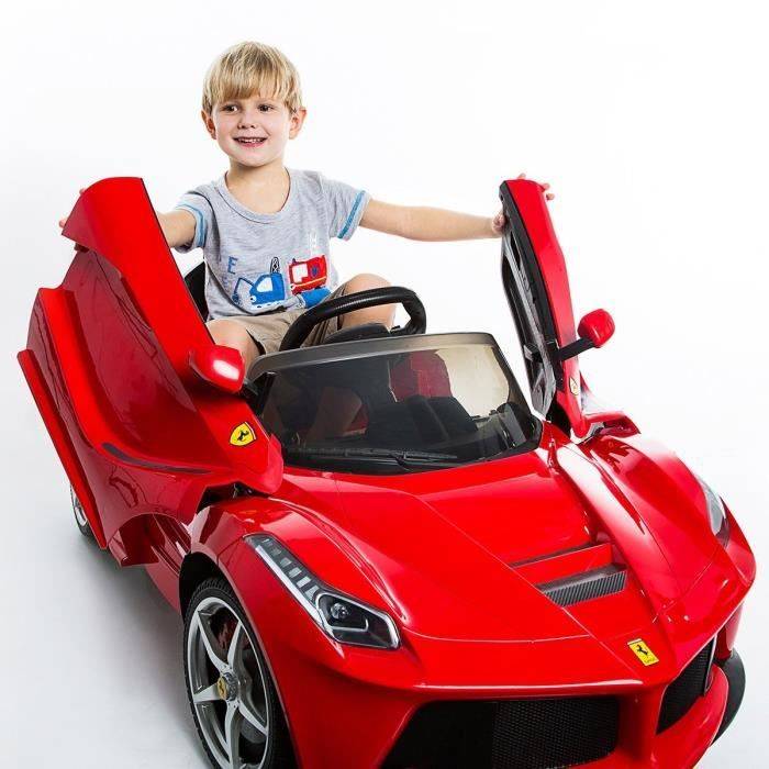

Bonjour a tous,
Ce projet, je ne le commencerais pas immédiatement car je dois l'étudier.
Mais j'aurais besoin de vous pour éclairer ma lanterne sur quelques point.
J'ai un enfant qui auras encore bien vite 2 ans,
j'aurais donc aimer lui fabriquer une petit voiture dans laquelle elle pourrais monter.
Le tout en impression 3D, en fait, j'ignore si cela est faisable.
De quoi je pourrais avoir besoin comme matériel moteur et électrique. A savoir que sa serais mon tout premier gros projet qui plus est touche a la mécanique et a l’électronique..
Quel matériaux utiliser dans l'imprimante (PLA,TPU,ABS) et comment dois-je faire pour calculer le poids qu'il est supposer porter ?
Voici une photo qui illustre un peu l'idée.
Vous connaissez certainement déja tous ce type de véhicule.
Merci d'avance.

salut
 je pense que une echelle au 1/5 ou 1/4 devrait convenir
ca fait quand meme pas mal de kilos de plastique
ce que je veux dire c'est que y faut pas sous-estimer la matiere et les heures d'impression
pour la solidité l'ideal serait l'ABS mais si tu as une imprimante classique , oublie
le PLA me parait trop fragile et si tu laisses la voiture au soleil elle risque de changer d'aero ..
le PETG est une bonne solution
il serait peut être judicieux de faire une partie de l'auto en impression 3D et une partie en pieces achetées je pense notamment aux axes de roue et a la transmission
sinon ça peut être sympa
en 1/5e je pense que y a entre 50 et 100 pièces a fabriquer  soit 50 fois 15 a 20h en moyenne
mais c'est une estimation
et coté plastique je dirais 15 a 20 kg de petg soit 500 euros environ
et puis si tu débutes prévois que tu vas en rater un peu et donc prévois 5 kg de plus et 8 jours d'impression en plus ..
et puis prevois aussi l'achat d'une 2eme machine par exemple une alfa U20 en 300*300
je pense que 2 machines ca sera pas du luxe
je veux pas te décourager mais faut quand même avoir tout ça en tète avant de se lancer

Ouai 500€ j'ai autant d'en acheter une a 150 € alors lol
Une voiture pour une fille, je prévois le coup, On dis souvent femme au volant, danger dans le tournant donc faut l’entraîner avant haha,
Non plus sérieusement, je pense qu'une voiture a conduire est universelle, elle s'amusera tout autant avec une voiture qu'un garçon, il y a des filles qui jouent football, d'autres rugby alors bon une voiture ^^.
J'ai une Ender 3 Pro donc l'abs reste imprimable (bien que jamais pratiquer , me faut juste une coque pour les gaz échaper.
Le PLA ne pourrais pas être utiliser avec un mastic de carrossier pour pouvoir aller au soleil? Je compte quand même le repeindre etc.
Aussi, je pense que les seules parties pleine nécessaires serais le châssis et l'assise,  La carrosserie ce ne sont que des plaques de 1 ou 2 mm poser par dessus, sa dois rester un jouets, et du coup je ne compte pas reproduire l'intérieur comme une véritable auto. Du moment que la carrosserie y ressemble.
Mais si c'est plus cher qu'un modêle original, il est vrai que c'est décourageant ^^

l'abs tu vas vraiment galerer et je parle meme pas des emanations toxiques
y a l asa qui est un peu plus facile a imprimer que l'abs (encore que ) mais c'est plus cher
et le pla est pour moi une mauvaise option
le petg est a peine plus difficile a imprimer que le PLA et plus résistant et a peine plus cher
certes y a des filles qui aiment les voitures mais comme disait gabin y a aussi des poissons volants mais c'est pas la majorité de l’espèce ..

Salut,
Je pense que les estimation de Heriat ne sont pas déconnante, ça va coûté bien plus chère de la fabriqué en impression 3D que d'en acheter une toute faite
Sinon je pensais, l'intégralité de l'imprimante n'est pas obliger d'être imprimée en 3D
Peut-être créez la base du châssis en bois,
Fabriquer assise, axe de roue, roue, support de moyeux, volant etc en Petg: le châssis bois limiterais la quantité de PETG  utilisée.
J'ai envie d'y arrivé ^^ mais il est vrai que si sa reviens si cher, j'ai autant d'acheter une toute faite, le but n'est quand même qu'a l’abîmer en roulant avec ^^
Admettons tu fait tous le châssis etc... en bois et que tu fait que la carrosserie en impression, j'pense que tu atteindra quand même la dizaine de kg de filament et semaines d'impressions ^^" et un gros travail de post prod et de peinture par la suite pour que tous soit jolie
