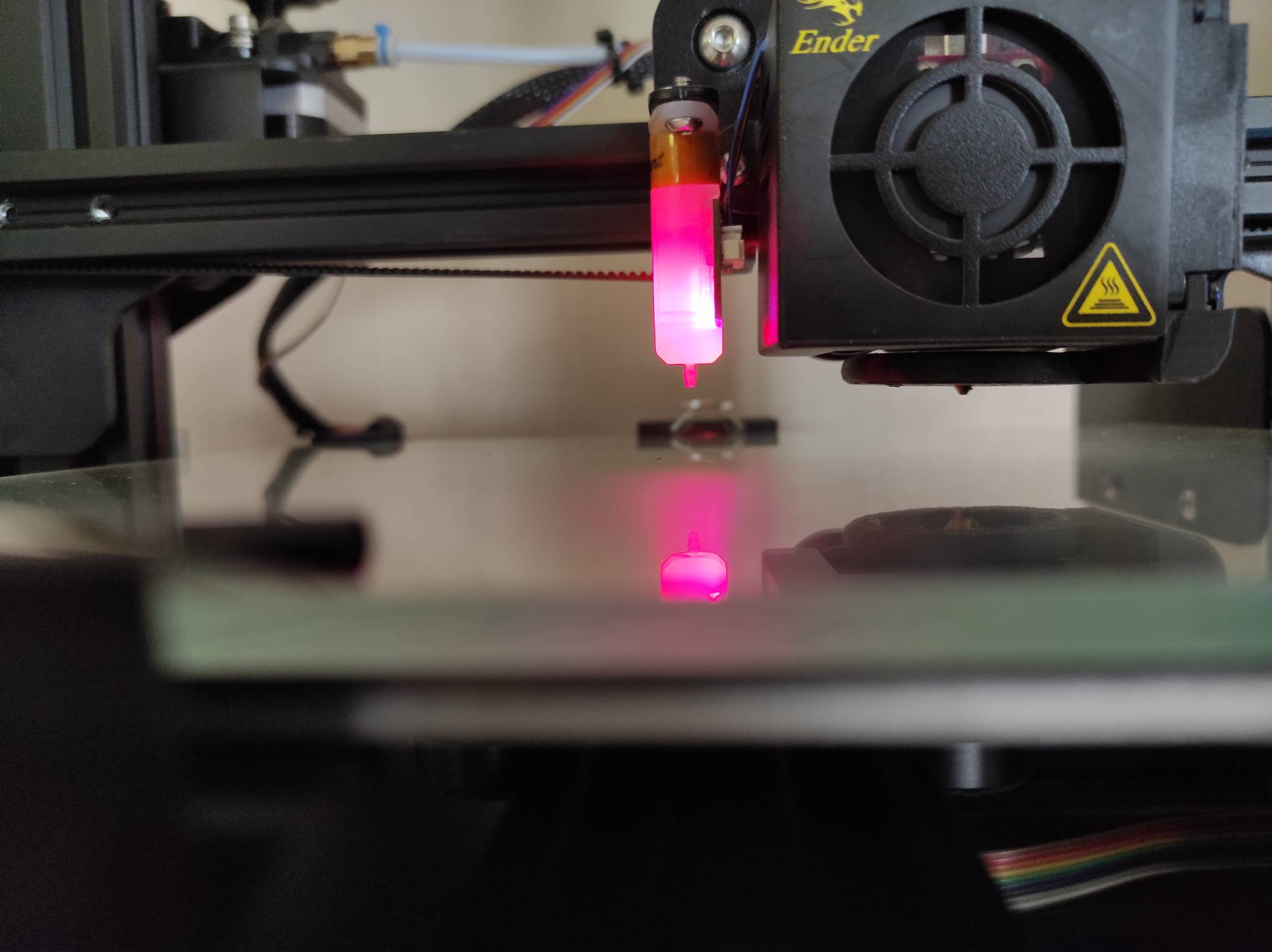

caillo05@hotmail.fr Posté(e) Septembre 2, 2020 Partager Posté(e) Septembre 2, 2020 Bonjour, j'ai récemment opté pour l'achat d'un BL touch v3.1 pour pouvoir me soulager de la contrainte du bed levelling. carte mère 1.1.4, merlin 1.1.9 with bootloader (celui ne fr6np me semble t'il) j'ai fait tout les reglages possible pour régler ce foutu BL touch mais rien n'y rien fait, la buse est soit trop haute soit basse (pas bon ca), j'ai fait auto home > mis mon petit papier et descendu avec le move axis -z pour que ce soit au poil > régler l'offset -z en conséquence > store settings, mais j'ai l'inpression que quand le BL touch fait son 9 point il ne prends rien en compte, mais toujours pas bon du tout (d'ailleurs avant j'avais même installé le firmware 1.1.6 orginal fourni par creality pensant que ce serait lui le fautif > malheureseument > même constat. ca fait 2 jours que je passe dessus a réessayer sans succès, je suis franchement pas loin de la lancer par la fenetre. je mets au passage le gcode de cura 4.7 si jamais bien que je ne pense pas que le problème vienne de la. quelqu'un aurait une idée ? Ender3-bltouch-m119.with_bootloader.sanguino.hex Lien vers le commentaire Partager sur d’autres sites More sharing options...

Eev Posté(e) Septembre 3, 2020 Partager Posté(e) Septembre 3, 2020 salut, un G29 en début de print à moins que ça soit pour des grandes pièces il ne sert à rien. autant faire un g28 et m420 s1 pour un rappelle du mesh si tu veux vraiment l'utiliser. il y a une très bonne video tuto qui explique tout en détail le protocole: fait ça tout correctement. si ça va toujours pas reviens vers nous. Lien vers le commentaire Partager sur d’autres sites More sharing options...

caillo05@hotmail.fr Posté(e) Septembre 3, 2020 Auteur Partager Posté(e) Septembre 3, 2020 Il y a 1 heure, Eev a dit : jamais utiliser cura pour ce genre de manipulation. si tu as un retour via le terminal pourquoi pas! c'est juste un terminal fait juste gaffe quand tu désactives les butés! Eev, j'ai fait les règlages sur pronterface, avant de faire un test est-ce que je dois enlever G29 de mon code cura ou pas ? Si je comprends bien G29 fait un bedleveling sur 9 point, ma question est : a quel moment il enregistre la mesure des 9 points pour se mettre a bonne hauteur afin de compenser la planeité du bed ( plateau en verre soit dit en passant). Lien vers le commentaire Partager sur d’autres sites More sharing options...
Eev Posté(e) Septembre 3, 2020 Partager Posté(e) Septembre 3, 2020 il y a 6 minutes, caillo05@hotmail.fr a dit : Eev, j'ai fait les règlages sur pronterface, avant de faire un test est-ce que je dois enlever G29 de mon code cura ou pas ? Si je comprends bien G29 fait un bedleveling sur 9 point, ma question est : a quel moment il enregistre la mesure des 9 points pour se mettre a bonne hauteur afin de compenser la planeité du bed ( plateau en verre soit dit en passant). un G28 annule un G29 un G29 fait le leveling de ton bed un m420 s1 après un G28 fait appelle au mesh du leveling enregistré un G28 suffit pour une petite pièce type cube de test, tu fais un g29 quand c'est un truc assez gros où tu sais que le plateau va avoir 0,1 dans le pif. donc c'est à toi de voir quand tu en as besoin. tout le temps ce n'est pas utile 1 Lien vers le commentaire Partager sur d’autres sites More sharing options...
caillo05@hotmail.fr Posté(e) Septembre 3, 2020 Auteur Partager Posté(e) Septembre 3, 2020 toujours pas bon , j'ai lancé un bed test (celui qui fait de carré ) la buse est beaucoup trop proche a gauche, a milieu encore un peu trop proche, a droite ca va. J'ai lancé avec ce gcode récupérer sur le net, j'ai juste rajouté m420 S1 pour qu'il utilise le mesh de ; Ender 3 Custom Start G-code M140 S{material_bed_temperature_layer_0} ; Set Heat Bed temperature M190 S{material_bed_temperature_layer_0} ; Wait for Heat Bed temperature M104 S160; start warming extruder to 160 G28 ; Home all axes G29 ; Auto bed-level (BL-Touch) M420 S1; mesh leveling G92 E0 ; Reset Extruder M104 S{material_print_temperature_layer_0} ; Set Extruder temperature G1 X0.1 Y20 Z0.3 F5000.0 ; Move to start position M109 S{material_print_temperature_layer_0} ; Wait for Extruder temperature ; G1 Z2.0 F3000 ; Move Z Axis up little to prevent scratching of Heat Bed G1 X0.1 Y200.0 Z0.3 F1500.0 E15 ; Draw the first line G1 X0.4 Y200.0 Z0.3 F5000.0 ; Move to side a little G1 X0.4 Y20 Z0.3 F1500.0 E30 ; Draw the second line G92 E0 ; Reset Extruder G1 Z2.0 F3000 ; Move Z Axis up little to prevent scratching of Heat Bed ; End of custom start GCode qu'est ce qui m'echappe ? Lien vers le commentaire Partager sur d’autres sites More sharing options...
Idealnight Posté(e) Septembre 3, 2020 Partager Posté(e) Septembre 3, 2020 Par exemple sur un post du 27 août de Scarta ou un membre demande de l'aide pour le bltouch et ender 3 voici une de mes réponses: Citation Aucun intérêt de lancer le leveling a chaque impression sauf perdre du temps. Déclares juste ton bltouch après le G28 -> M420 S1 ; BLTouch si ta machine est bien en place alors via un logiciel (pronterface, octoprint...) tu lances un G28 puis un G29 et un M500 ainsi tout sera enregistrer dans l'eeprom. Ensuite il te reste a faire le Z-offset (ne pas oublier store setting une fois ok) qui lui pourra être amener a avoir un réglage plus régulier (usure buse ou autre). Enfin quand tu penses que ça a du bouger au niveau du bed ou autre tu refas la procédure G28-G29-M500 Et je te conseille fortement de faire un grid en 5 points en faisant cette méthode, elle sera plus précise et une autre Citation As-tu réglé ton probe dans marlin ? Et peux-tu nous poster une photo de ta tête et de ton installation du bltouch stp ? Le probe était le problème et attention à ce que la machine soit réglée. 1 Lien vers le commentaire Partager sur d’autres sites More sharing options...
caillo05@hotmail.fr Posté(e) Septembre 4, 2020 Auteur Partager Posté(e) Septembre 4, 2020 Il y a 11 heures, Idealnight a dit : Bonjour Idealnight, alors j'ai régléle Z- offset avec pronterface pusi fait un G29 > M500 en plus pour voir le niveau du bed, résultat du G29 : Bilinear Leveling Grid: 0 1 2 0 -0.328 -0.040 +0.032 1 -0.293 -0.177 +0.092 2 -0.363 -0.090 +0.047 >>> M500 SENDING:M500 on voit bien que le coté gauche est pas dingue, est-ce que le BL touch peut corriger autant ou je dois retravaillé le nivelling manuellement ? sinon pour le probe j'ai mis -43 -5 et 0 dans marlin si mes souvenirs sont bons Lien vers le commentaire Partager sur d’autres sites More sharing options...
Idealnight Posté(e) Septembre 4, 2020 Partager Posté(e) Septembre 4, 2020 Il faut que la machine soit réglé au mieux avant de faire le leveling bltouch (axe X parallèle à la base de l'imprimante, les rails Z bien parallèle entre elles et perpendiculaire à la base, réglage du bed manuellement aux petit oignons, excentriques serré mais pas trop, tige filetée bien enclenché et droite pas trop serré à la bague laiton...). Et je répète il vaut mieux faire un grid 5 que 3 pour un meilleur résultat. Pour le probe je ne sais pas ce qu'il te faut comme valeur a toi de le mesurer comme il l'explique dans marlin. Lien vers le commentaire Partager sur d’autres sites More sharing options...
caillo05@hotmail.fr Posté(e) Septembre 4, 2020 Auteur Partager Posté(e) Septembre 4, 2020 yes je vais essayer de reglé encore davantage le bed, Pour résumé mes observations lors de mes tentatives de reglages offset : la méthode classique via l'imprimante ne prends pas en compte le bon reglage z -offset possiblement a cause du soft bedend qui reste actif ( a confirmer, c'est ma théorie) via pronterface je trouve le reglage plus précis, a noter que je fais chauffer le lit + la buse et je retracte le filament pour que rien ne sorte lors du reglage avec la feuille, ne pas oublier de prendre en compte l'epaisseur de la feuille (entre -0.10 et -0.20) a rajouter sur le total offset. Pour finir, je pense avoir compris l'essentiel au bon reglage de l'offset, a moi de finaliser les différentes choses afin que le résultat soit le plus optimal possible, merci pour votre aide, j'ai appris des choses très intérressantes. Concernant le grid a 5 il me semble que c'est un réglage a faire sur le fichier de configuration.h hors j'ai pris un hex sur le net tout prêt(celui de fran6p, merci a lui au passage ) car je ne sais pas comment créer un bootloader sans arduino, je passe par progisp pour faire le flash, je dois bien avouer que cette partie reste assez flou, j'ai bien tenter de recompiler des fichiers marlin1.1.9+hotfix sur le logiciel arduino puis d'exporter les binaires compilées, je dois normalement avoir 2 fichier .hex dont 1 avec le bootloader, sauf que ce n'est pas le cas, je n'ai que celui sans bootloader . Lien vers le commentaire Partager sur d’autres sites More sharing options...
