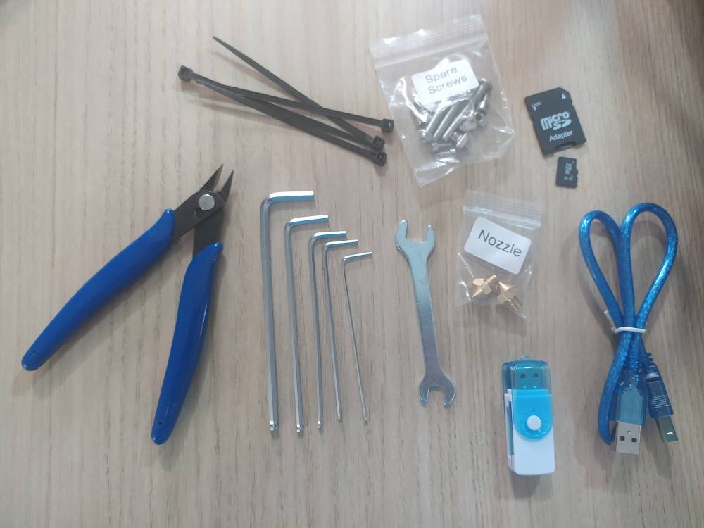

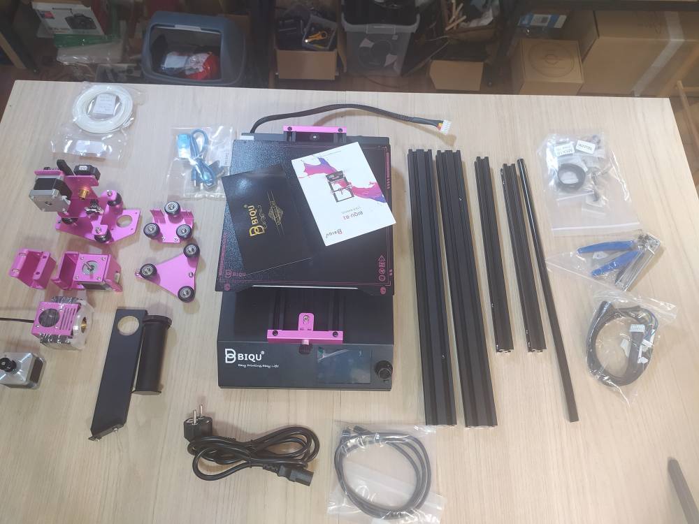

Une fois la machine réceptionnée et déballée voici ce qui nous attend ! Quelques outils, 50Gr de filament, deux trois pièces de rechange, 2 buses de rechange ainsi qu'une mini carte SD, son adaptateur ainsi que le lecteur USB.
On retrouvera également une notice très bien faite avec des images claires ! Le montage se fait en moins d’une heure (et j’ai pris mon temps !). En plus, Biqu nous présente les choses bien : chaque sachet de composants ou de visserie est étiqueté.

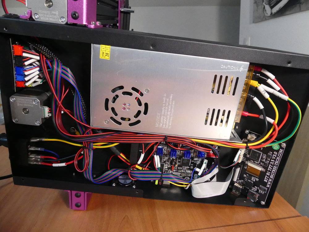

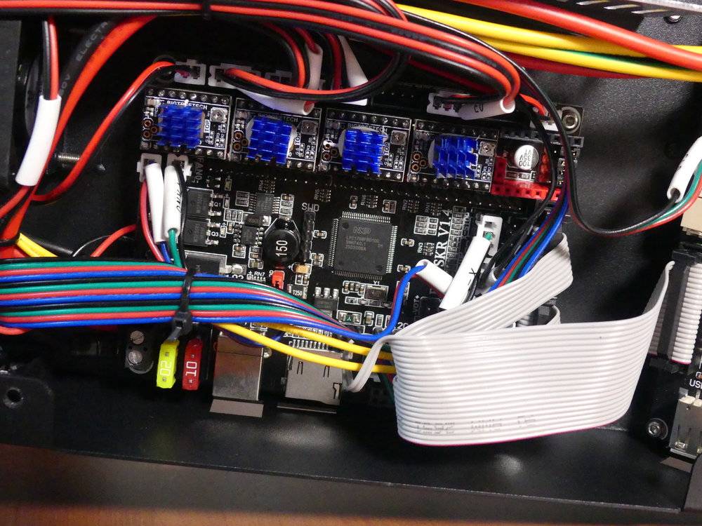

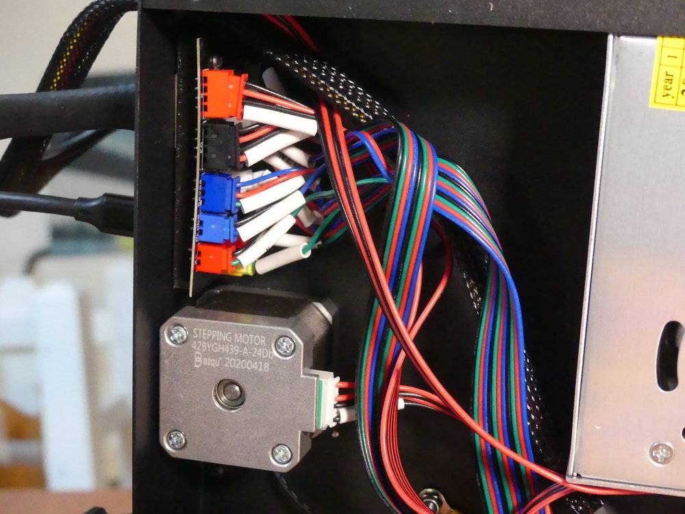

Avant de terminer le montage et de peaufiner les réglages, j'ai ouvert le capot de la machine afin de checker l'intérieur vite fait !

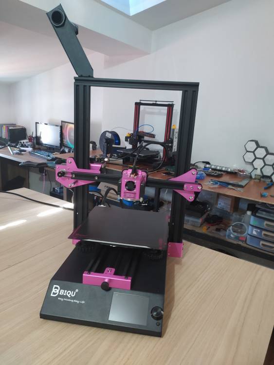

Maintenant regardons d'un peu plus après la B1 ! Une fois monté voilà à quoi ça ressemble, bon le rose / violet fuchsia on aime, on n'aime pas ! Moi je trouve que ça change c'pas désagréable.

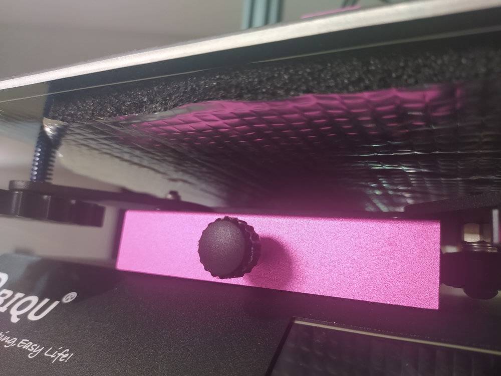

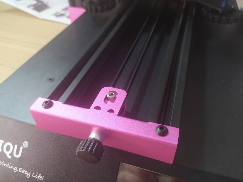

Plateau avec isolant et axe Y avec un entraxe d'environ 120 mm entre les roues de chaque bord augmentant considérablement la stabilité ! On a également le tendeur de courroie déjà prévu

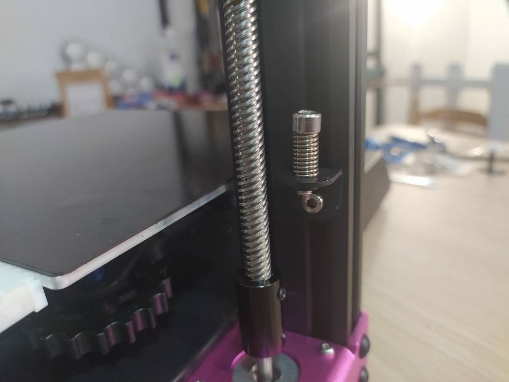

Toujours à l'arrière, l'axe Z équipé d'un coupleur rigide et le Z-endstop est enfaite une vis réglable pour adapter la hauteur du plateau en fonction de la surface utilisé.. C'pas mal

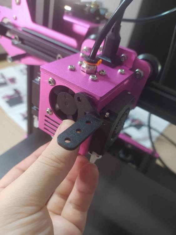

Ici le petit support métallique pour installer le Bl-touch à l'avant de la machine

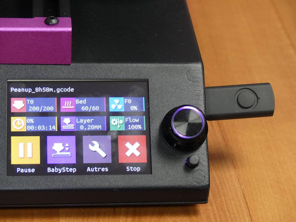

Et voici notre écran avec la petite led dans le bouton si c'pas tunning ça !

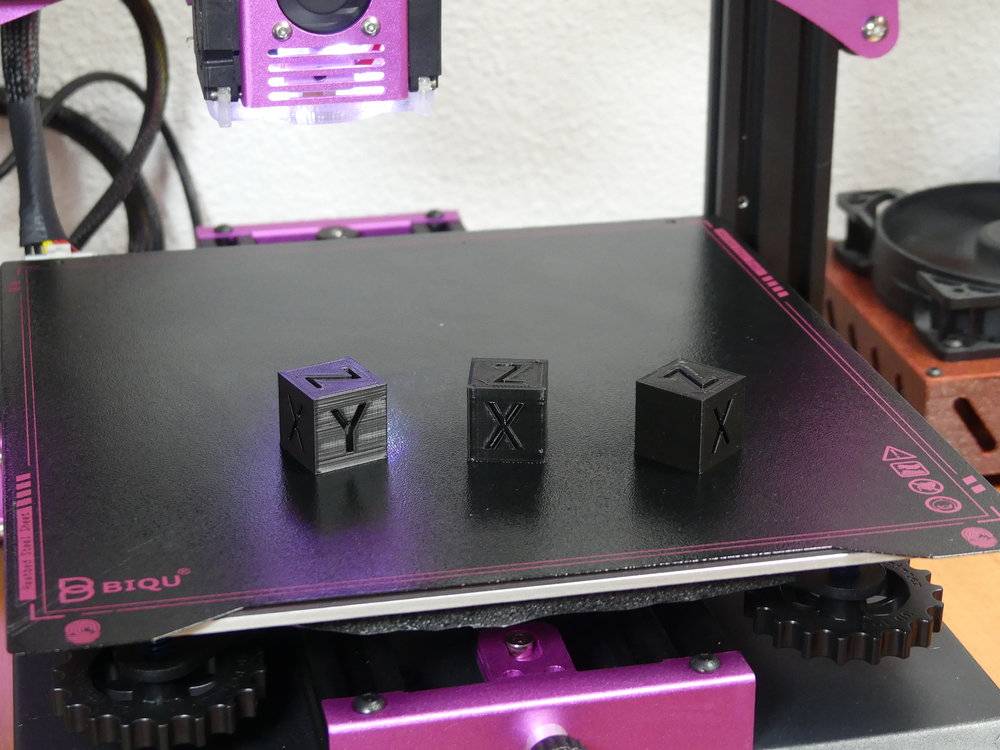

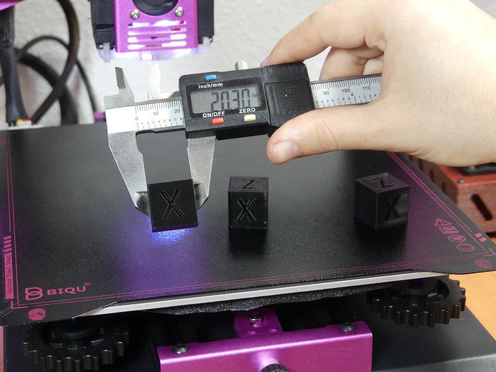

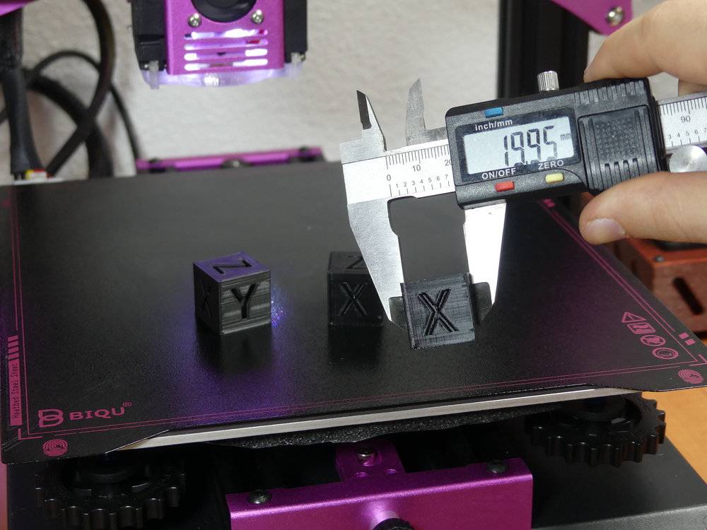

Pas trop mal et pas de problème ou bruit suspect durant l'impression, j’enchaîne avec 2/3 cubes pour calibrer la machine

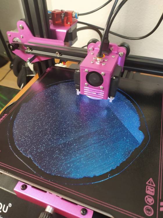

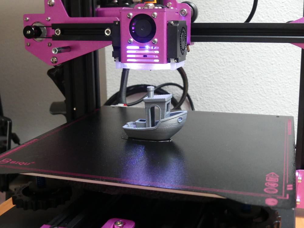

Réglage pas trop mal, on enchaîne avec le très réputé Benchy, mais cette fois imprimé en ABS, sans caisson sans rien résultat très satisfaisant !

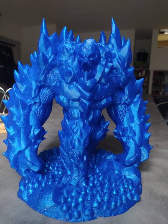

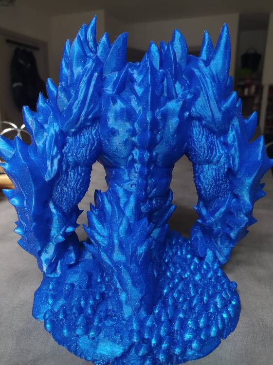

Pour finir, crash-test, enfin façon de parler ! J'ai voulu en faire baver à la petite dernière en lui demandant un gros print alors qu'elle était à peine rodée ! C'partie pour 53 heures de travail les doigts dans l'nez !

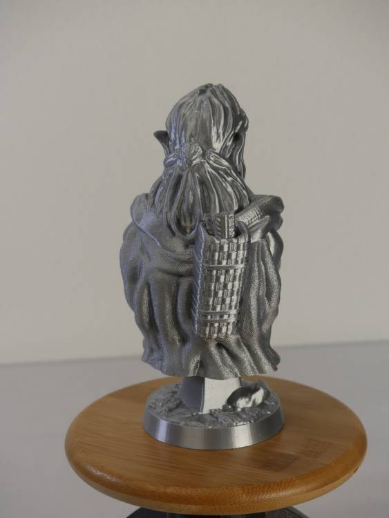

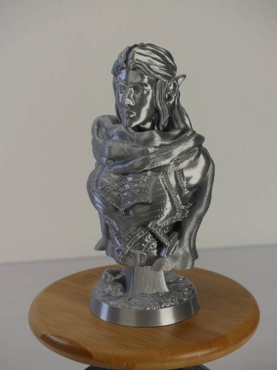

On enchaîne avec un print d'une dizaine d'heure en qualité 0.12 et filament silk argent

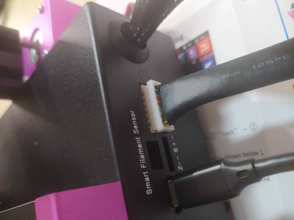

Bref on va s'arrêter là pour le shooting photo mais d'une manière générale elle fait du très bon boulot, je n'ai rien à lui reprocher ! Mais à part le Bl-Touch mais ça visiblement c'est une mode chez tous les constructeurs ! Le firmware est ready, la machine est équipée pour mais nous n'avons pas l'élément concerné... C'est vraiment dommage
Autrement c'est un petit avion, elle tourne bien, elle est silencieuse même avec son double 4040 pour le refroidissement de la buse, à l'heure où je vous parle, elle est équipé d'un Bl-Touch, d'un Extrudeur en dual Drive type creality ainsi qu'une d'une buse Nitro de chez Hotends.fr et c'est clairement une tuerie je ne regrette pas mon investissement !
Maintenant je tiens quand même à prévenir qu'il faut faire attention, j'ai l'impression qu'en ce moment la BiquB1 c'est un peu comme la roulette russe ! Beaucoup de retours sur des livraisons de machine avec des défauts ou bien des composants HS et à contrario des livraisons de machine RAS 100% fonctionnels comme la mienne... Heureusement le S.A.V est réactif et dispo sur les réseaux sociaux tels que Facebook.

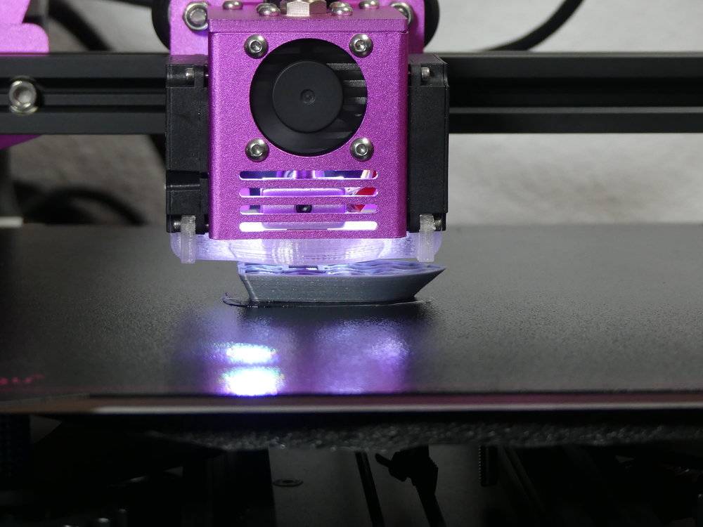

en gros avec cette imprimante, il faut toujours être à côté, être prêt à coller un bout de patafix pour sauver un support qui se fait shooter par la tête d’impression

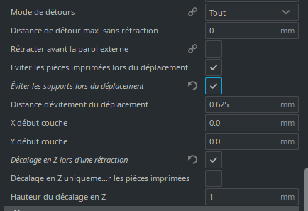

pour ton problème de support qui se fait éclater par la tête c'est plutôt dans ton slicer!
