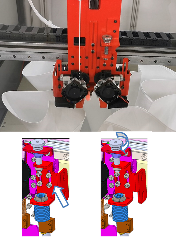

dommage que tu n’ais pas reçu la double tĂȘte, car je suis curieux de savoir comment il rĂšgle le Z de la seconde tĂȘte.
Tu as commandé ta bécane directement en Israël ou chez Graph-image ?
Il y a 20 heures, divers a dit :
... je suis curieux de savoir comment il rĂšgle le Z de la seconde tĂȘte.
Salut @divers, pour le rĂ©glage Z de la seconde tĂȘte, c'est simple :
Et pour aligner cette seconde tĂȘte avec la premiĂšre, ça se passe dans le slicer.
Merci Vector,
Le rĂ©glage est simple, mais peu prĂ©cis et la perpendicularitĂ© de la tĂȘte / au plateau lors du serrage est un peu alĂ©atoire me semble-t-il. Il y a un peut-ĂȘtre un guidage que je ne vois pas sur la photo et le dessin.
Je tempĂšre ma remarque, car il ne faut pas oublier que pour une machine de cette dimension avec un chĂąssis lourd on est dans du low-cost.
En X Y, c'est vrai qu'il est facile de compenser le décalage avec le soft.

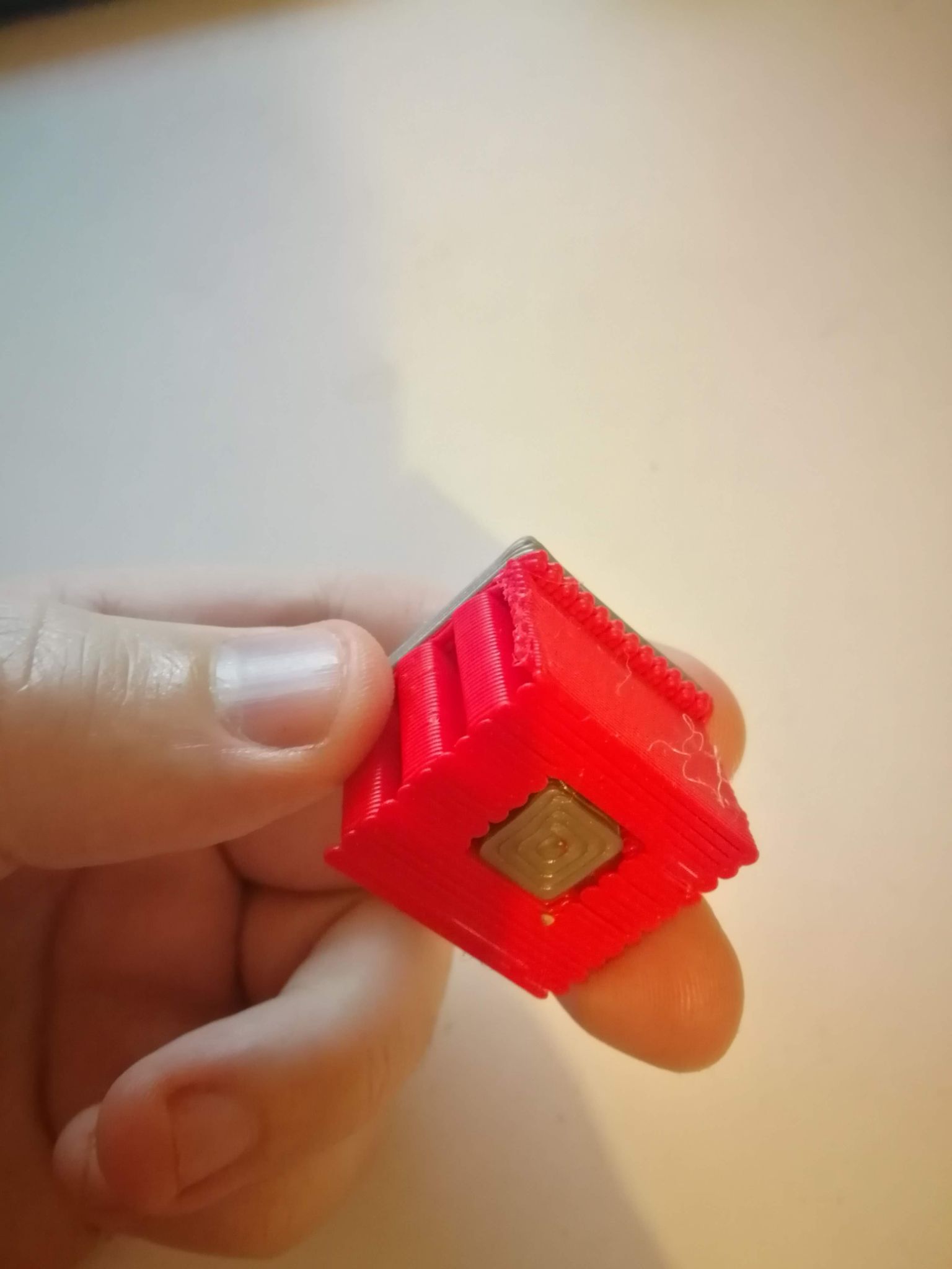

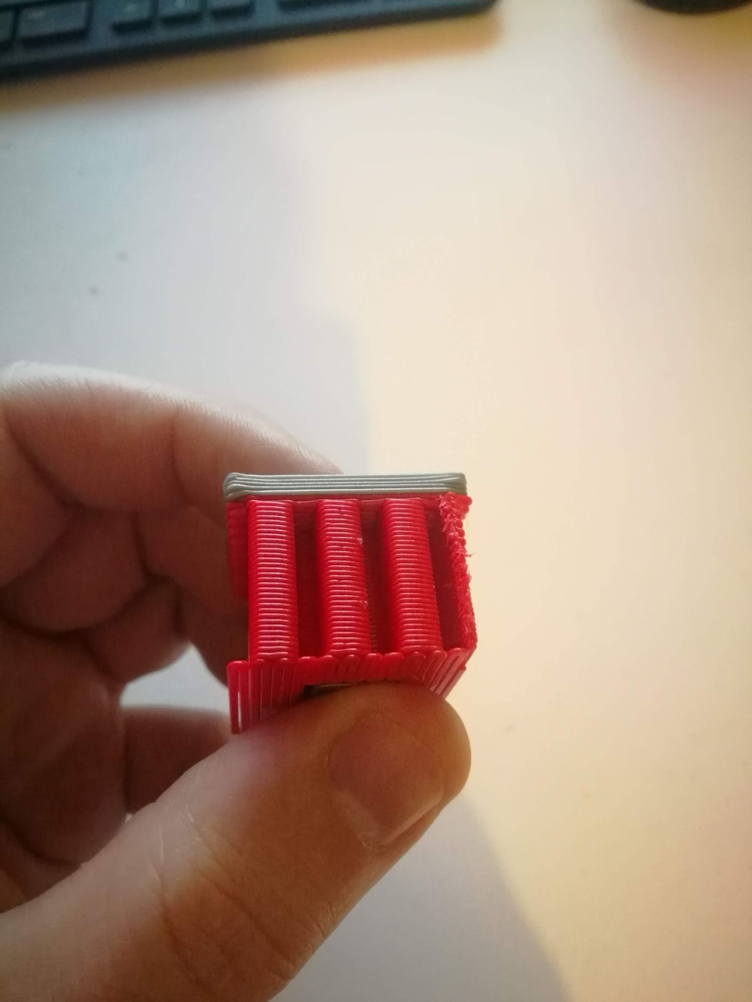

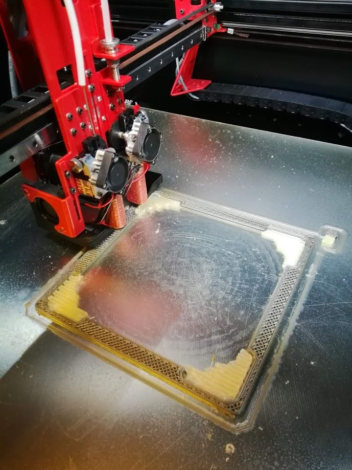

Alors les tests d'alignement sont long, en partie parce que c'est un premiÚre pour moi. Y'a un protocole de modix mais j'ai fini par dessiner un truc pour accélérer les choses:
lien d'une video du process modix: https://photos.app.goo.gl/RPwJy4iDFhUEbG2v9
un des tests, le carré du milieu demande encore un centrage ici. On est en double super volcano diam 1mm, tranchage de 0.6mm
tJF8mfzjknH5NhEb2vnErc0X73rC9C73yevN-KXGl0cXVAiUNmpvhA1TI-XpgNGXSEMT5zIGZ_hxYm7fwOktWpg5C6frXfIzW8B9587rBd7V0tVioF_Mp50QW73tIOBmnRB6A28aNgUmJ7qcqIOwvLwfUJZHNmZbMkYlIgL4lprcunsmBFElY3WC10cghEORTadOb3J4oaNpXi9Jlg-vtWwHwJALoGq-_QG8da8fUOrSha8o6u9S1QPw7ccdVTX6yCpIo7hz47FVMPpvjlJyuwazFgFkZcmZJEd0679wlE3auSoFMS1yj79JQvC9DZ78yv0vRnRLPh5xoQ2gI-AED2ldI4VN45YS0NUC-TC2SiwIs3X7oyBnF6yAIktZ-j6wgzcvBuuzY0LjOoY4HZHVgHrMJzONHugcfRo2g-4tDmlvLRea1Rh_wRQjSBjKhzqjauhgnYauq2w407CgoFaPtbiowcpkTgyAVMKQ3R22cUxbMTByMhpFtHSCwt-N2EEtLfCrgC37ayrDULHBnahWvx8y0Ct-JUdfL9OSSmCNclefe-6N8RK1n-V1V6pafLgBLnzHc8KUV1HLJa0zPNGDQdhhEPbbANnQZCPBiTYWBebJ62fH_6YcFrKV_NbhlbC591tltIMm7I50_cZbrVrmpCYVwqe9QsemE8rGv67rubYlmse76thOFsvvZ9OWSN4=w960-h1279-no?authuser=0
Et finalement j'y suis arrivé a peu prÚs (disons que je compte mettre un décalage de support de 1mm sur X et Y donc je suis pas au dixiÚme)
IMG_20201201_081339.thumb.jpg.7138ff2eab3dcd0d43a3992a0bc6a439.jpgIMG_20201201_081336.thumb.jpg.28804b66a1b4ffe3cb4ec46a8af10564.jpgIMG_20201201_081322.thumb.jpg.d8bee20d088462681d4daac08c59a756.jpgIMG_20201201_081316.thumb.jpg.af41e3e8ec75ac39824ab68ae2673e36.jpgIMG_20201201_081308.thumb.jpg.541fc5fbc72b91e77ccf7dc70210ee22.jpg
L'extrudeurs principal a cessé d'extruder comme on le voit sur les photos, mais c'est aligné. Précision, j'ai pas l'option rail HWIN.
J'ai quand mĂȘme rĂ©guliĂšrement des problĂšmes d'alimentation filament. Je sais pas si je sers trop ou pas assez la vis des titan aero ou si le PTFE est trop long. Jvais contacter modix.
Les buses peinent à pas "fuir" quand je dépasse les 180°C en PLA aussi.
GtzSUQmIUzPHVpHJYgE8ealjiD13kimhMGQfixqKs9jgJNftaDdgIjjyG1ihRJTgM4Ua4Yolh8CMYqBseDGZwh_kijCRJR6TSixx1KBmFoAJAEuL9aq4RBRMa_9D7eN1sAjfNapIFxI_3QhAUf8EeCKfbQHbFqlqwotgRw5DHPTIbyqPuSGhgMzYnEXaLVMyGU7lgUJLAlX8__3caR7wm-9kyU7w01IfGPNnUxjwxApKs5yF-Xoz72TKrG9HsnZhd6IoK0tGr8jNDt6Cdek5wlF5BxOzGXI14ZV27RT4jTJyI14S7bb9t2Is7ZrnZEgNwKRoVY4y4RjTmVt9QzBpjO8H20VLD8tW_pS9vXMWODaojVHx9mBTpOMaHOVyH4HZTavpH0BIhvKFdAI1pRcGla_sWLXpTXYhakfJB5oW4ZjgV9DtnxrbMITPBSTRvxojU-HMU3s-mI4pFF3c9ajTNy5T7ZqbxjyYxK-SPx3SZXos-I9i4yDJtY6jD-MY0xcFeHIXDDgGn-mkiTaV74QWWsUYwPPQPgou8furJNAsfA2h8njuIrHApdJMa8inR_4jKQC160ZJKfcpuenJMy3yRBsm6kG82L7aIzB5NAyxhtzB2ZGguYuzlT8ohb7bjjsBEiYCHEqLSvVwRujTY_bzlhkPbHg2S9twfhHdFAJjnXcyt784heBRvRHxfiwjgRQ=w960-h1279-no?authuser=0

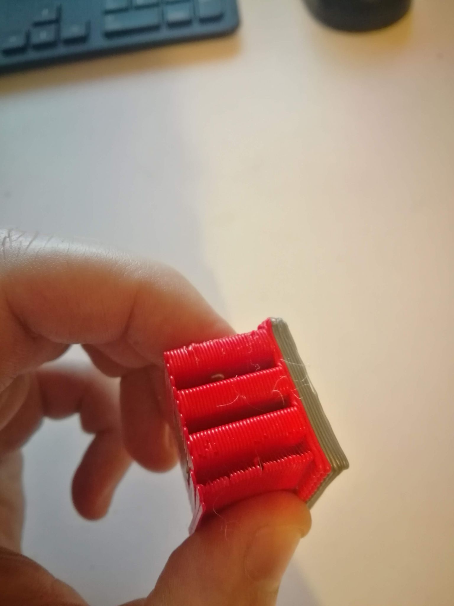

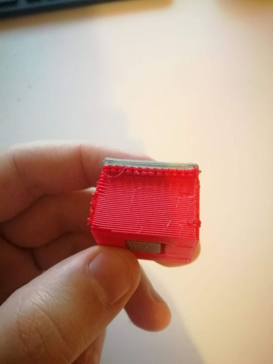

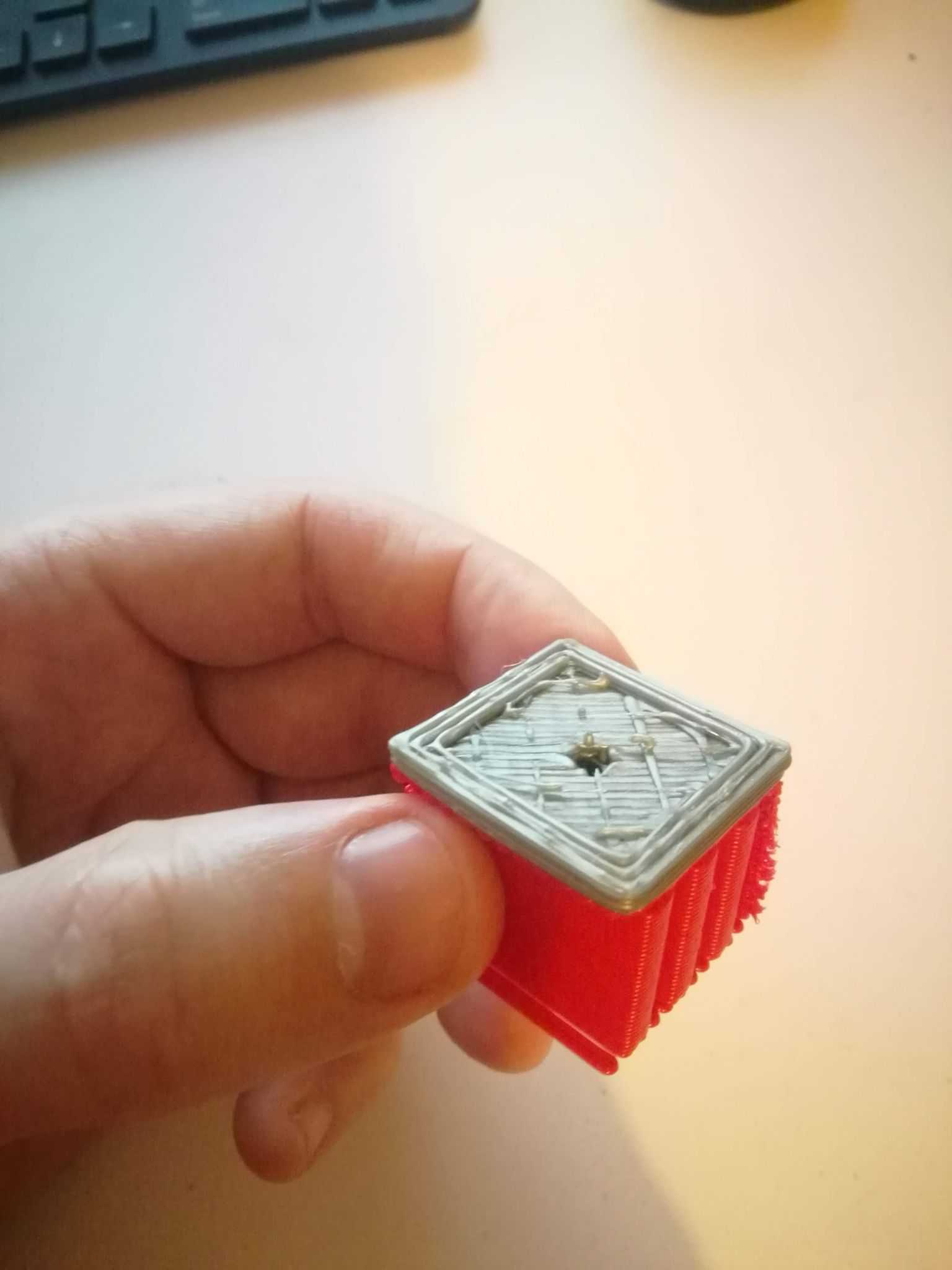

Depuis maintenant une heure environ j'ai sorti ma premiÚre piÚce en support PVA presque parfaite. Pour ça jai recalibré tout de éro, c'est trÚs long et là je suis content de moi? Je comprend aujourd'hui beaucoup mieux la machine. Jai augmenté les températures d'impression (PVA 220 et PLA 200) ce qui a reglé mes probleme d'alimentation en parallÚle d'une campagne de raccourcissement des PTFE. J'en ai parfois purement et simplement supprimé certain. J'en ai profité pour tout passer en supervolcano d'ailleurs.
Jai aussi investi dans une polybox pour le PVA, c'est trĂšs bien.
J'entame en ce moment mĂȘme ma premiĂšre "grosse" impression test de support hydrosoluble.
J'ai du pas mal bidouiller le profil simplify 3D pour optimiser. Je le met en PJ.
Aujourd'hui mon problÚme persistant est que lorsque le second extrudeur n'imprime pas, le Duet reprend un température idle de 180 au lieu de 220 et je n'arrive pas à passer au dessus. Ce qui fait qu'entre chaque couche il y'a une pause de quelques secondes pour mise en chauffe. Je contacte modix a ce sujet dans la foulée.
PLA 1MM NOZZLE 07012021.fff

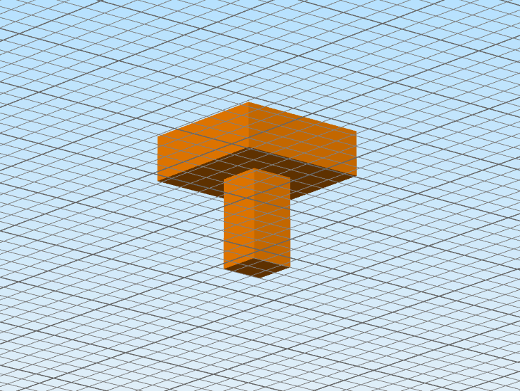

J'ai rĂ©ussi 1 impression en PVA+PLA, depuis c'est la dĂ©bandade. J'en suis pas trĂšs loin, jai rĂ©ussi a dompter mĂ©caniquement la bĂȘte et les tolĂ©rances, mais mon PVA cesse d'ĂȘtre alimentĂ© a un moment et je sais pas pourquoi.
Concernant la machine, et en prenant en compte que j'avais jamais utilisĂ© de double extrusion, le fait que les buses soit fixe est un rĂ©el problĂšme. Si on a un peu de surextrusion ou un defaut type boulette la seconde tĂȘte acroche dure dessus. J'en suis Ă  mon 3eme heatbreak sur la T0.
Alors il n'y aucune autre machine bon marché aussi grande en double extrusion. Mais au final c'est vraiment trÚs difficile d'avoir un résultat correct, en tout cas en PVA, je vais essayer le HIPS bientot.
Si on avait un petit actionneur sur Z sur chaque tĂšte pour les remonter de 2mm en idle elle serait pas mal du tout niveau rapport/qualitĂ© prix (jserais prĂȘt Ă  mettre 500 eu de plus pour ça mĂȘme). Mais tel quel je galere.
Wait and see le HIPS.
