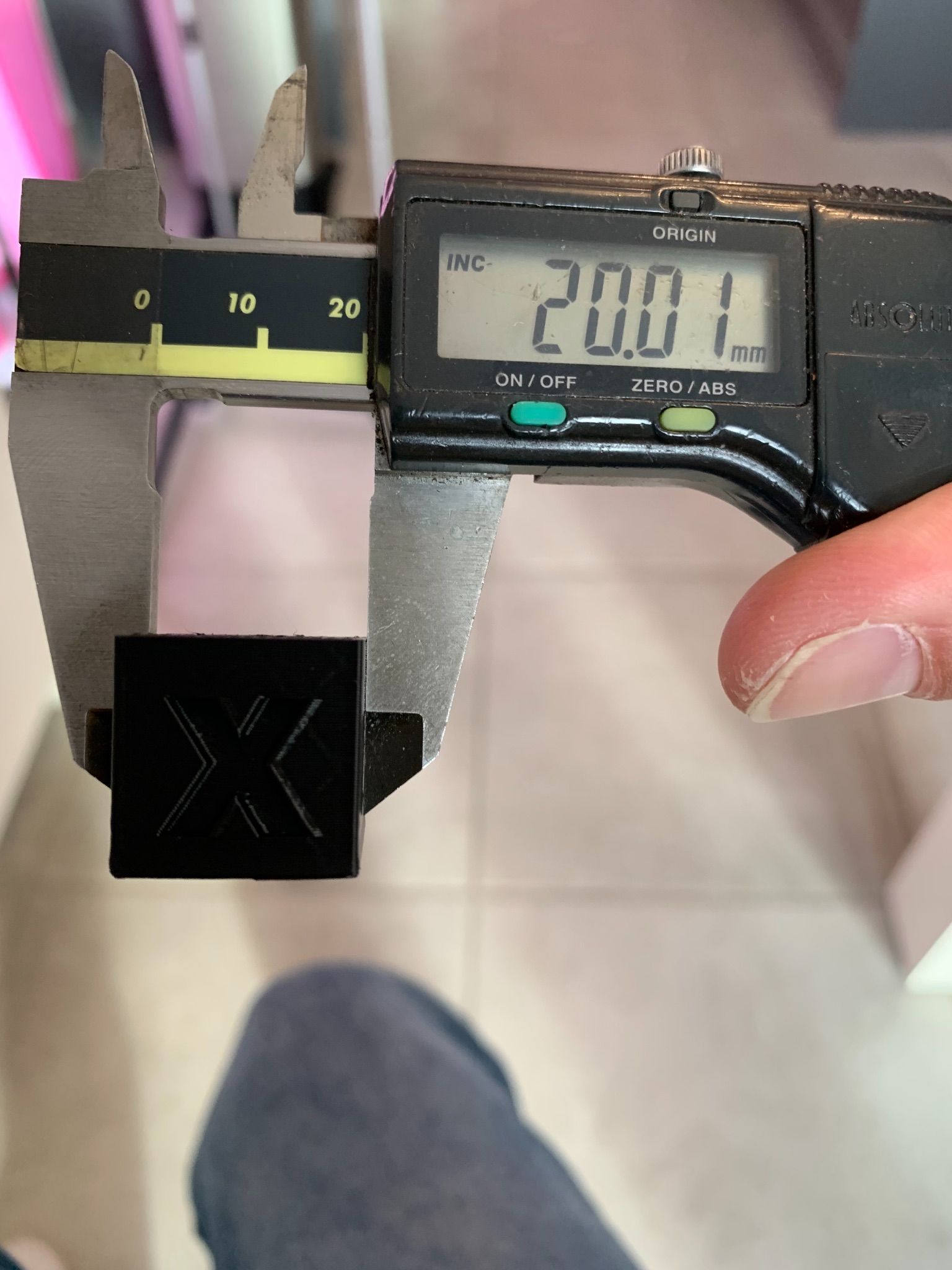

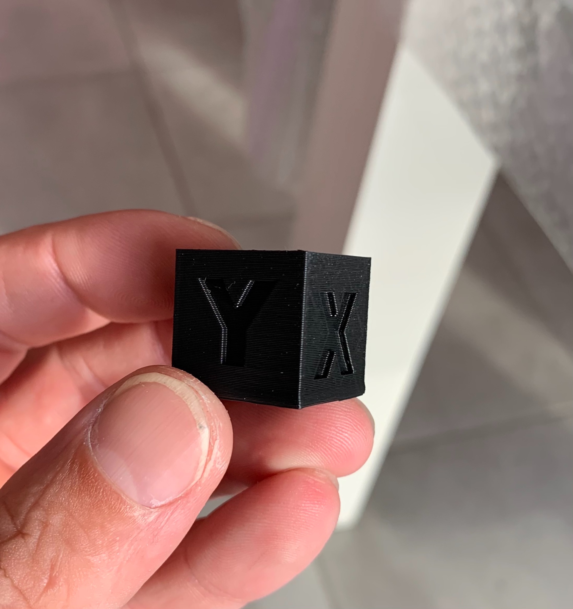

c'est pas l'extrudeur ni le réglage de débit sinon ca le ferais partout.
c'est pas un bouchage le buse sinon l'extrudeur claquerait
c'est pas un paramètres dans cura sinon cela déconnerais depuis le début (et il ma semble que le cube est imprimé via un gcode de test fournis)
c'est pas l’électronique sinon cela se reproduirait

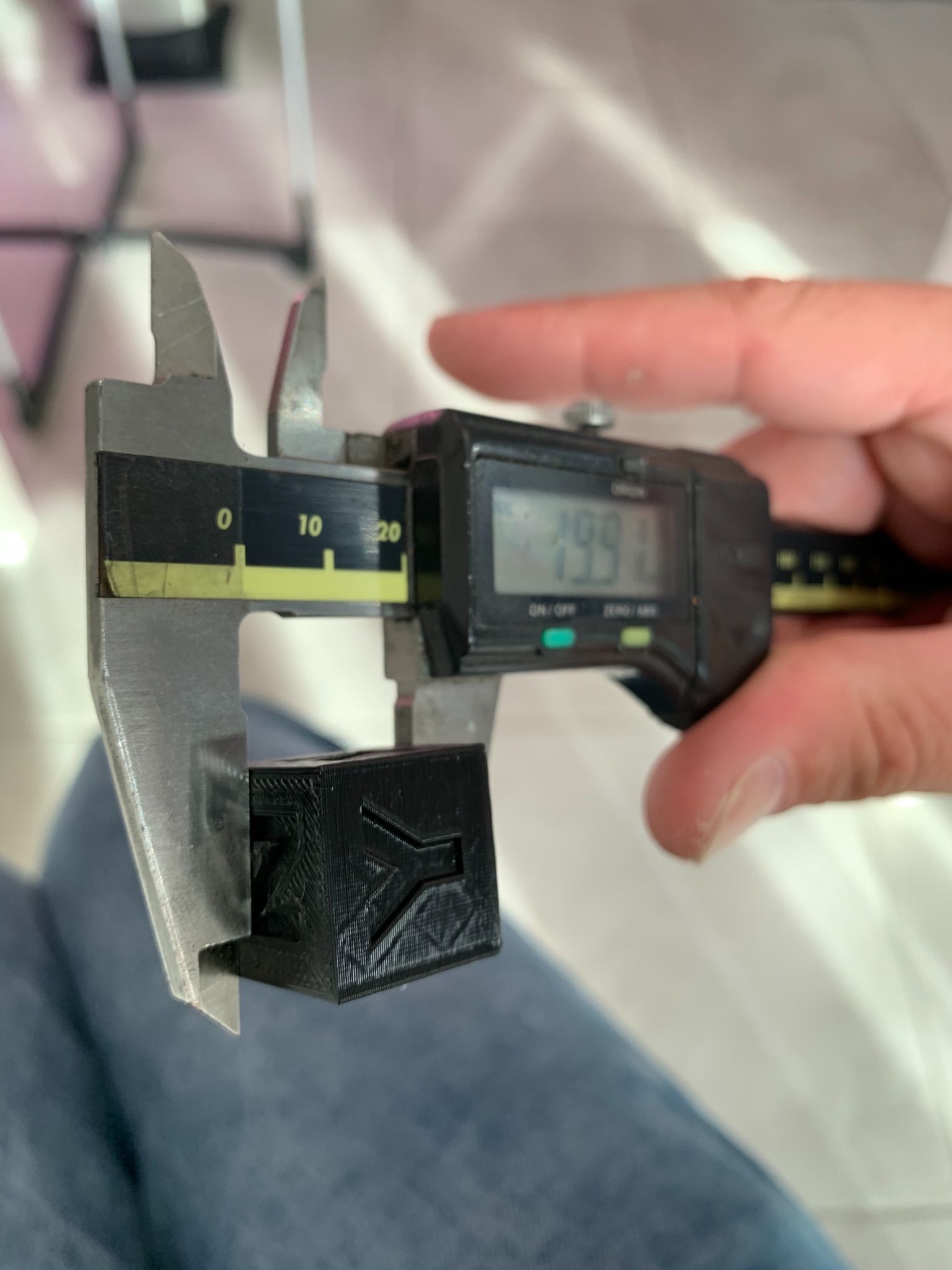

Pour moi c'est un point dur sur le Z (defaut d’alignement moteur, noix laiton trop serre sur la structure, merdouille dans le filetage de la tige du Z, méplat ou merdouille sur un galet du Z) ou un coupleur mal serre qui patine au début.
C'est fort possible @Titi78 mais je ne reste pas convaincu par la première couche, qui c'est si ce n'est pas qu'il finit par être trop écrasé puis doucement retrouver les couches normales.
J'aimerai bien l'ensemble des paramètres cura comme on l'a demandé plus haut, voir l'astuce de @remibora si plus simple pour lui ;).
Et voir l'état de la première couche en photo aussi comme je l'ai demandé.
Tout cela afin d'écarter les choses point par point 🙂

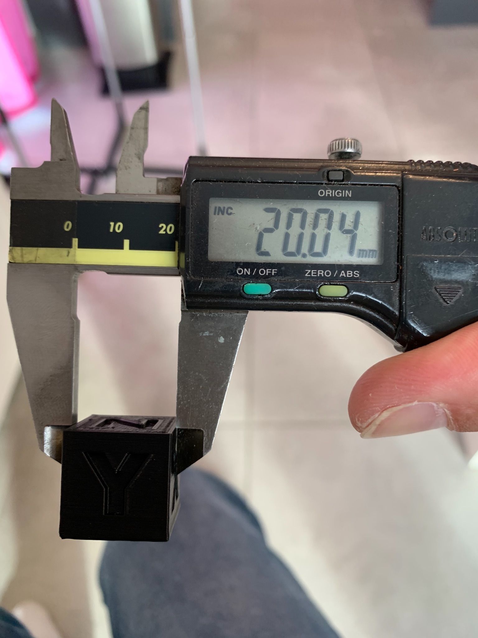

Alors j’ai fait un test sur une autre partie du plateau est la incroyable tout est nikel.
à mon avis le plateau magnétique vaut rien du tout. Je viens de faire une commande Amazon pour un plateau en verre car l’autre magnétique j’ai l’impression qui se déforme est crée des aspérités....
Pour les 19,91 je vais sûrement refaire un réglage pour être au plus juste 😂😂😂
je vais attendre mon nouveau plateau pour recalibrer le tout.

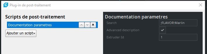

Pour les réglages cura il y a d'autres paramètres.  La on ne voit que la première page....
Le mieux serait qu'il installe le plugin dont a parlé @remibora.
Les photos d'écran, franchement c'est pas top. Là il pourrait fournir l’ensemble des paramètres utilisés pour trancher, le tout bien présenté dans une page html que n'importe quel navigateur peut ouvrir.
@fran6p  ça existe pour la version de cura 5.5.1 ? à partir de quelle version de cura cela existe ?
j'ai envi de dire: c'est résolu.
Bienvenu dans le monde des impression 3D et à la prochaine Galère ^^
Il y a 5 heures, Ludo3869 a dit :
Vous optez pour quoi en terme de remplissage (le style) je sais pas le mieux serait quoi ? 🤔
le mieux? sans condition, c'est comme le beau, le bon, le bien... ça n'a pas de finalité ^^
Il y a 18 heures, Titi78 a dit :
ça existe pour la version de cura 54.5.1 ? à partir de quelle version de cura cela existe ?
Ce plugin a été ajouté après la sortie de la version 4.7.0.
Pour ta «vieille» version, je ne sais pas s'il fonctionnera. Teste en allant sur la «place de marché» (qui s'appelait peut-être autrement avec ta 4.5.1 sinon avec la version 5.5.1 c'est «Retour vers le futur» 😄) pour voir s'il est disponible.
Avant ce plugin, j'utilisais un script (pas de moi 😉GCodeDocumentation.py qu'il fallait placer dans «C:\Program Files\Ultimaker Cura 4.??\plugins\PostProcessingPlugin\scripts\».
Son activation se faisait via l'ajout d'un script de post traitement. (Extensions / Post traitement / Modifier le G code) :
La majorité des paramètres de tranchage étaient placés au début du fichier G-code. C'était, je trouve bien plus pratique. Mais depuis la version 4.7.0 puis 4.7.1, il ne fonctionne plus 😞 .
Voilà par exemple ce qui était affiché au début du fichier gcode :
