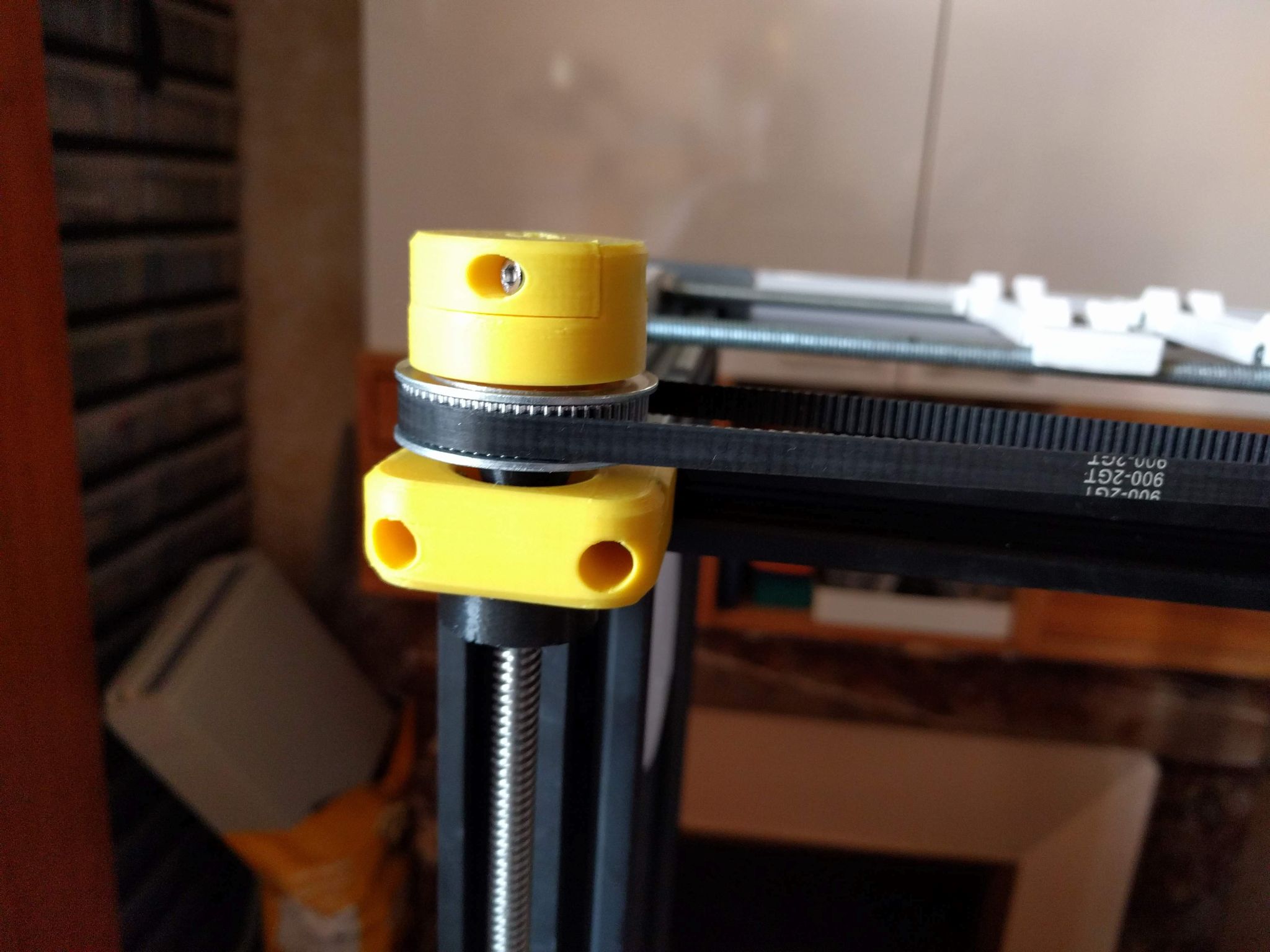

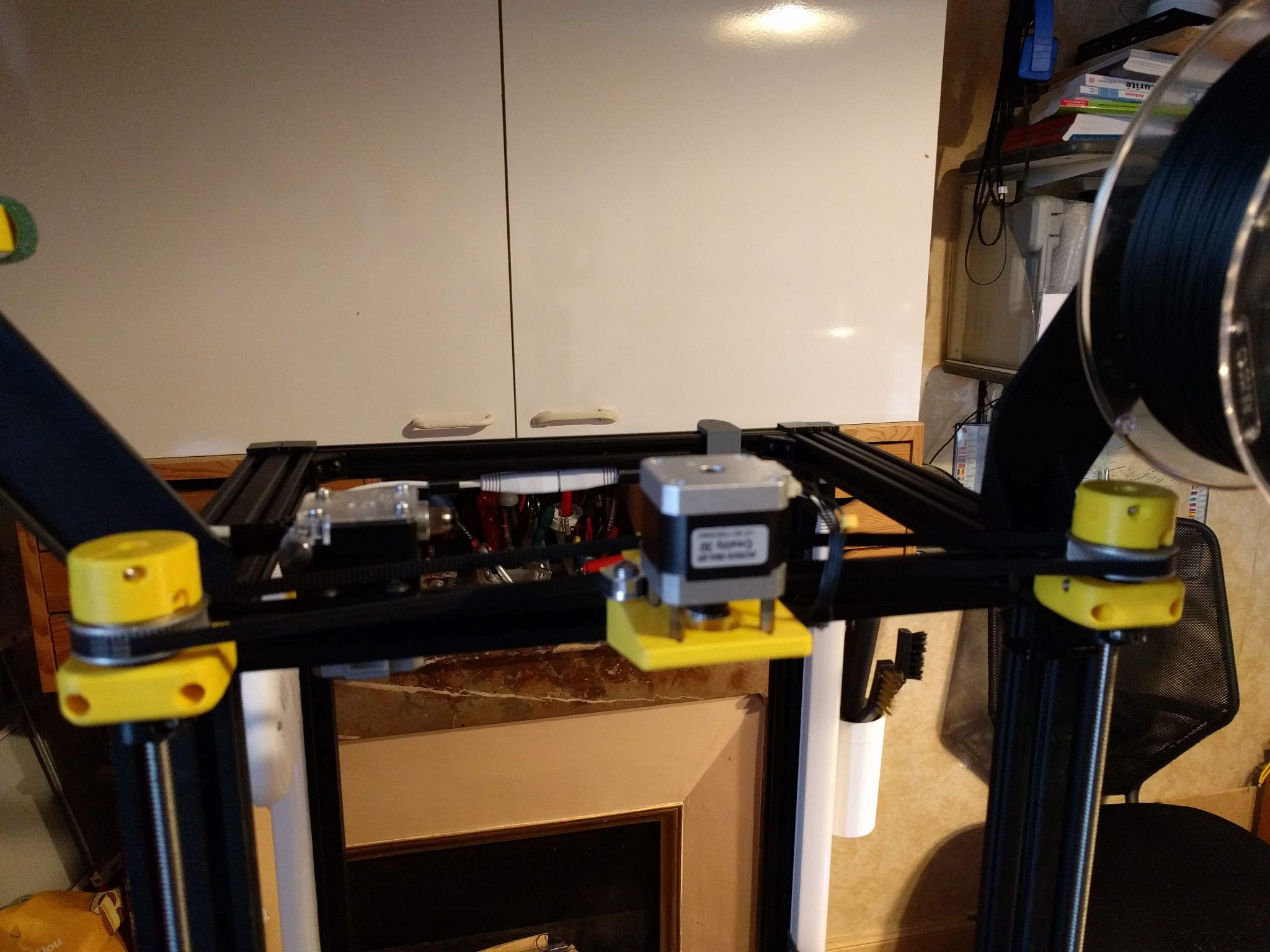

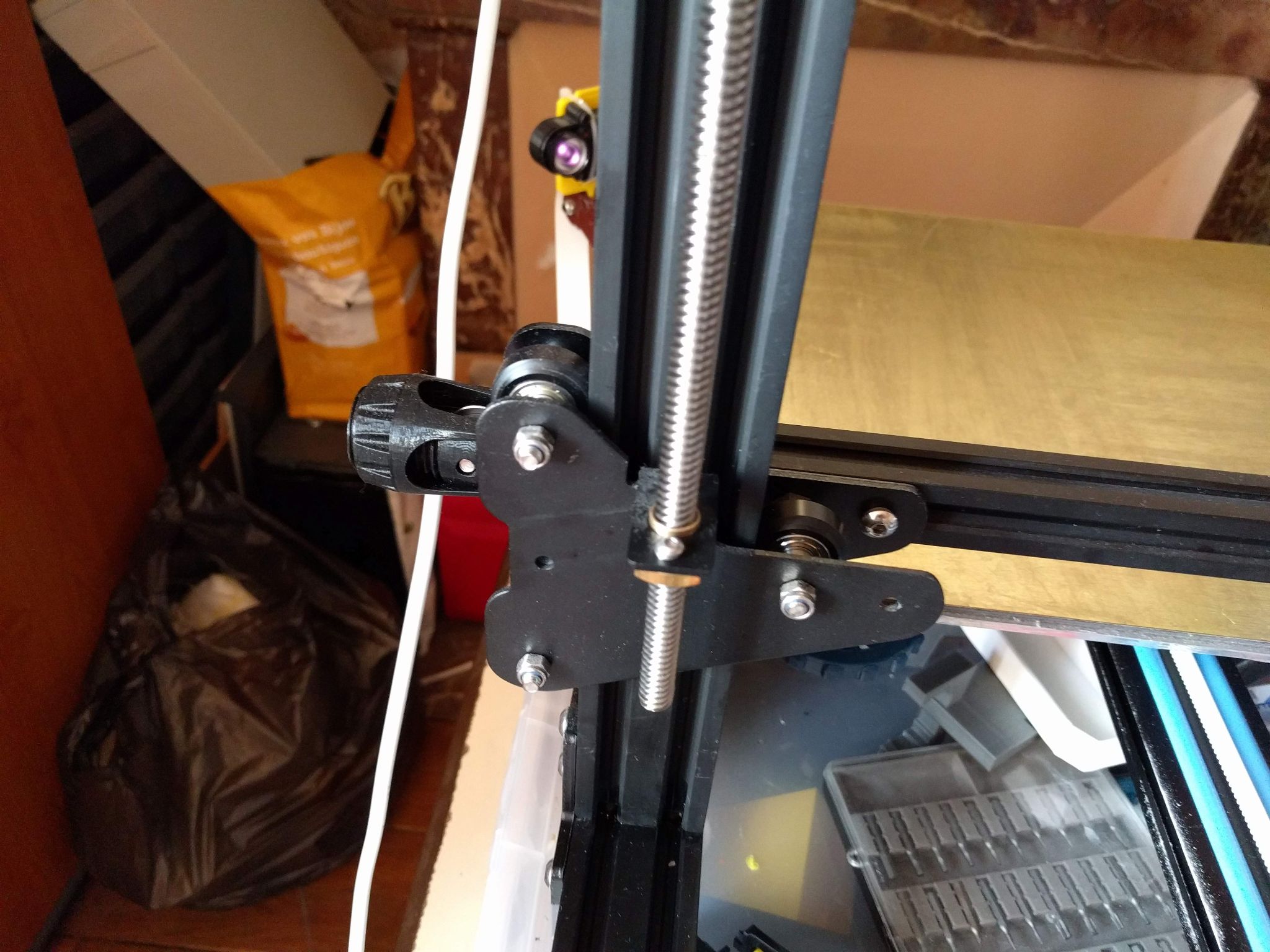

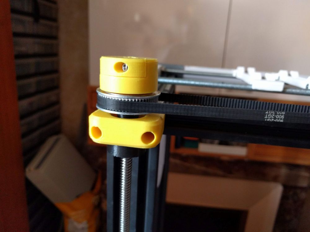

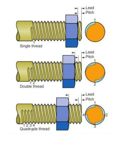

fran6p Posté(e) Septembre 26, 2020 Partager Posté(e) Septembre 26, 2020 Il y a 14 heures, Krl a dit : j'ai quasi besoin de la même correction... Attention pour le Z, c'est dû au fait que j'ai ajouté une seconde tige filetée trapézoïdale, synchronisée par une courroie n'utilisant qu'un seul moteur pour piloter l'ensemble. Mécaniquement les tiges ne sont contraintes que sur deux points (il suffit de 2 points pour définir une droite ). Mes roues d'entrainement étant des 60 dents, la valeur du pas du Z est multipliée par 3 : Mes tiges trapézoïdales sont des T8, pas de 2 avance de 8 (4 filets) : 1 Lien vers le commentaire Partager sur d’autres sites More sharing options...
